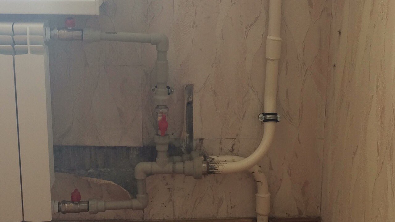

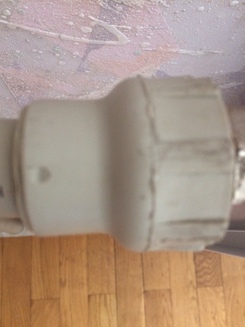

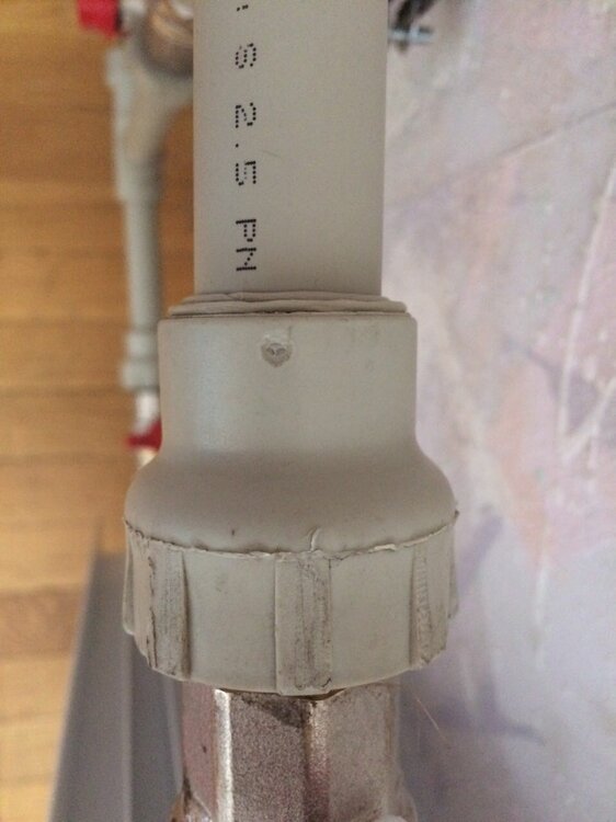

Установили радиаторы отопления с использованием полипропилена (многоэтажка, 16 этажей). Смущает несколько моментов:
1) насколько страшно, что верхний и нижний подвод к радиатору немного наискось (те, кто устанавливали, заверяли, что ничего страшного) ?
2) нужна ли доп.защита на верхний соединительный уголок? не вырвет ли его под давлением? Подача отопления снизу в верх радиатора
3) смущают "дырочки" на фитингах, это брак или что-то другое? нужно ли менять?
4) некоторые радиаторы висят только на нижних креплениях, а верхних немного касаясь. выдержат ли только 2 крепления 10 секций биметалла?
5) ну и в целом, общая критика тоже интересна

1. Безопасность. ППР труба не соответствует параметрам СО дома
2. Гидравлика.
2.1. 3/4 сталь и 25мм ППР отличаются по проходному сечению.
2.2.Добавлено 4 лишних поворота 90 градусов.
В результате "задавлен" Ваш радиатор, и дальнейшие радиаторы послк Вас
3. Кран на байпасе. Большая вероятность оставить соседей без тепла

Узнал только что, что труба там "армированная стекловолокном Firat Fazer". Это хоть как-то улучшает ситуацию или вообще никак не влияет?
По цимбалах те скловолокно :-)
Можно по подробней, давление не выдержит или в чем причина?
ПС Судя по тестам на ютубе то ППР как раз в лидерах по максимальному давлению.
Имеется режим давление-температура в СО дома. Цифры найдете у управляющей компании.
И у ППР трубы есть такие же параметры+зависимость срока службы от температуры и давления.
при наложении одного на другое картинка видна очень ясно.
З.Ы. При замене металла на ППР нужны:
-клупп (нарезать резьбу), цена Ремс около 500 у.е.
- паяльник - нормальное паяло от 250 у.е.
-ножницы - нормальные ножницы от 50 у.е.
А тут обошлись паяльником - даже трубы (стальные) не обрезали в нужных местах

У металлопластика на фитингах заужения неслабые для СО дома
Если не сложно, нарисуйте пожалуйста, как можно было сделать правильно, учитывая, что подача отопления снизу.
Да, но там трубы выходят из стены, а у меня из пола и потолка.
2 горизонтальных шва сварщег завсегда смогет сделать :-)
