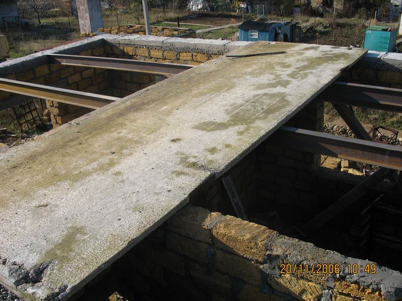

перекрытия - только между первым и вторым этажом, "подаренные" плиты 600*200*10 (заборные) 4 штуки по 200 грн. это 800 грн. = 160 у.е.
под плиты 3 двутавра, 8-миметровые двутавры (18-ый размер) обошлись в 2500 грн. = 500 у.е.

- Двухэтажный дом площадью 100 кв.м... Хм ... Следовательно коробка 7 на 8. Минус лестничные марши... Странное решение. :( Когда люди имея готовый дачный домик таких размеров, достраивают к нему второй этаж - я их отлично понимаю. Но судя по всему Вы строились с ноля?
- Металла в бетоне нет совсем? :shock:
- В качестве перекрытия заборные плиты на металлическом швеллере... Вес у таких плит солидный (они не пустотные), рассчитаны они на вертикальную установку, а вот какая там арматура и сколько её... Учитывая вес швеллеров и отсутствие арматуры в монолитном поясе ... Стрёмно. :crazy: Кстати, судя по мини-смете, кран и доставка плит вам обошлись в 0 гривен?
не пустотные, но тоньше пустотных, вес не больше 500кг.
потому на двутавр и положил их.. у многих (в наших палестинах) видел такое стоит довольно давно..
да, кран забыл.. 60 гривен за подъем.. сгрузить 4 плиты, а потом поднять - 8 подъемов.. 480 гривен.
