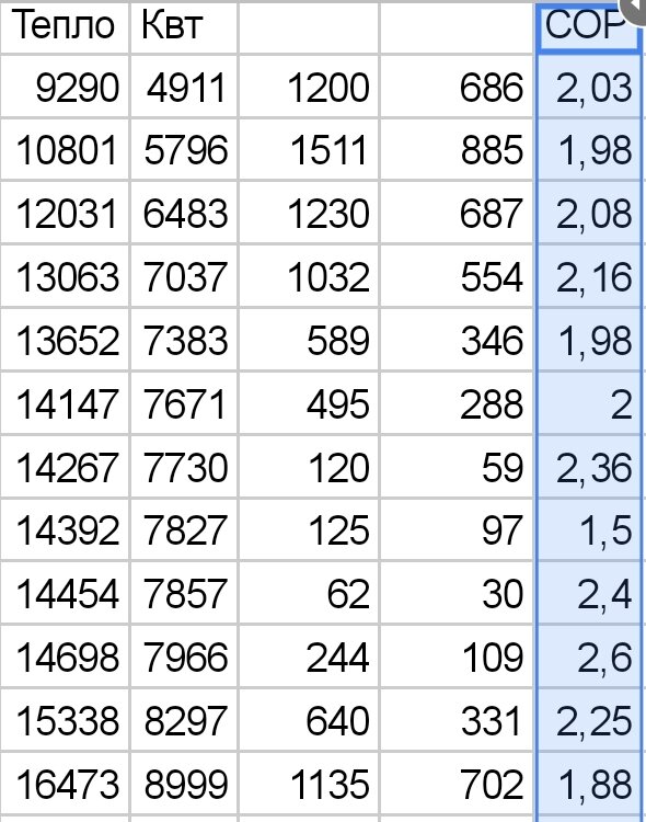

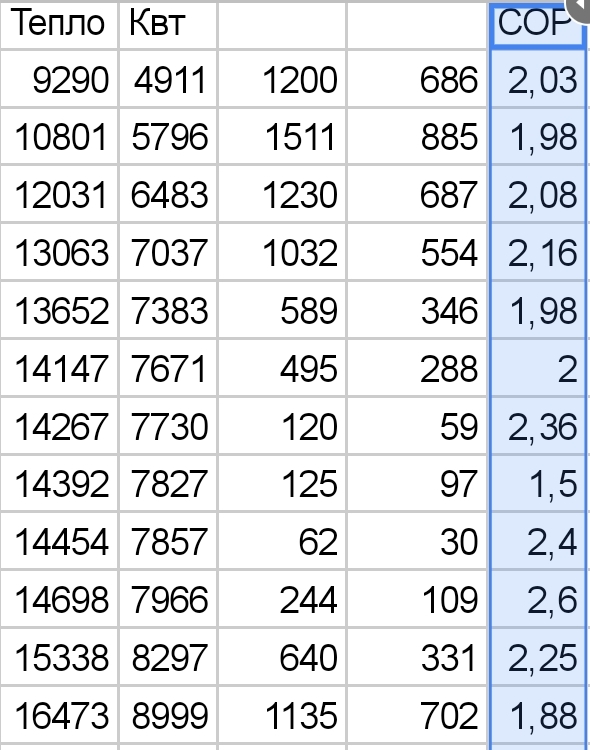

Загалом все працює добре. На тепловий насос нарікань ніяких нема - після трьох зим працює як новий. В морози взимку працював добре. Поставив плавний пуск, щоб не мучити стабілізатор. Дані по СОР за 2020 по місяцях (перша колонка - тепло в МКал, друга - спожиті квт, дві наступні - дельти, остання - СОР)
Т.е средний сор до 2(поделил тепло на квт) явно не дотягивает?
Неправильно.
Коэфициэнт 1,163
Но все равно недалеко от 2
У меня за 3 года эксплуатации по теплу сор 2.17 (тепло и гвс)
16473/8999=1,163? :hlop:
Я писав, що виділене тепло в МКал (так лічильник тепла показує), спожита електрика в Квт. Тобто за весь час вимірювань середній СОР виходить:
16473 × 1,163 / 8999 = 2,13
