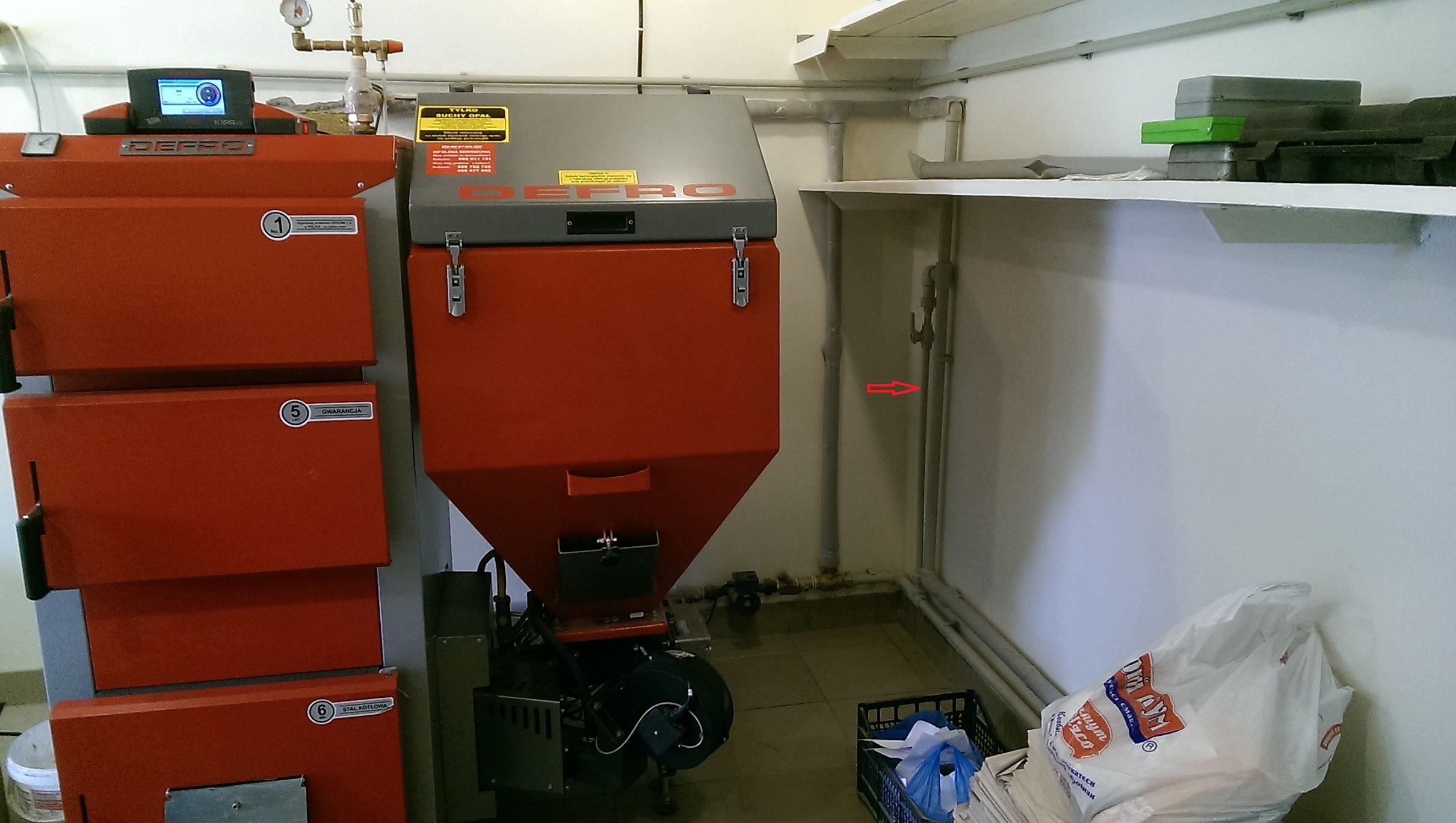

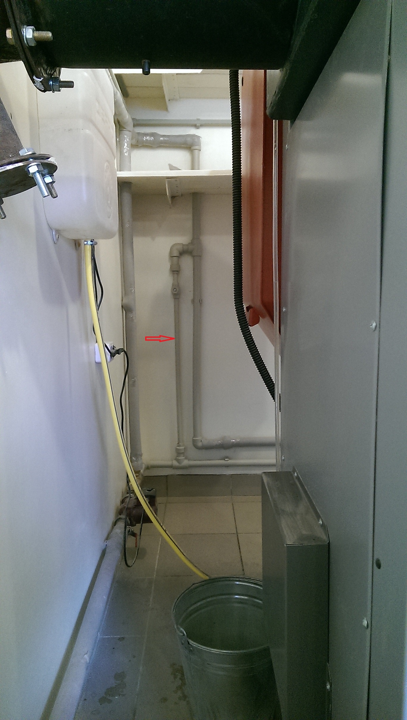

Всё, байпас впаян, всё работает как часики. Все пять коллекторов тянут подачу и не "захлёбываются", а всего-то не хватало куска трубки...

Возвращаюсь к этой теме снова, не всё сложилось как хотелось... Пробный пуск показал работу, но не показал, что мы не можем добиться нужной температуры (если честно, то мы даже не попробовали это сделать, не было морозов...). Сейчас, когда захотелось нагреться сильней, ничего не получилось. Был перечитан и просмотрен весь (почти) интернет и решение найдено... Основа решений из этого видео

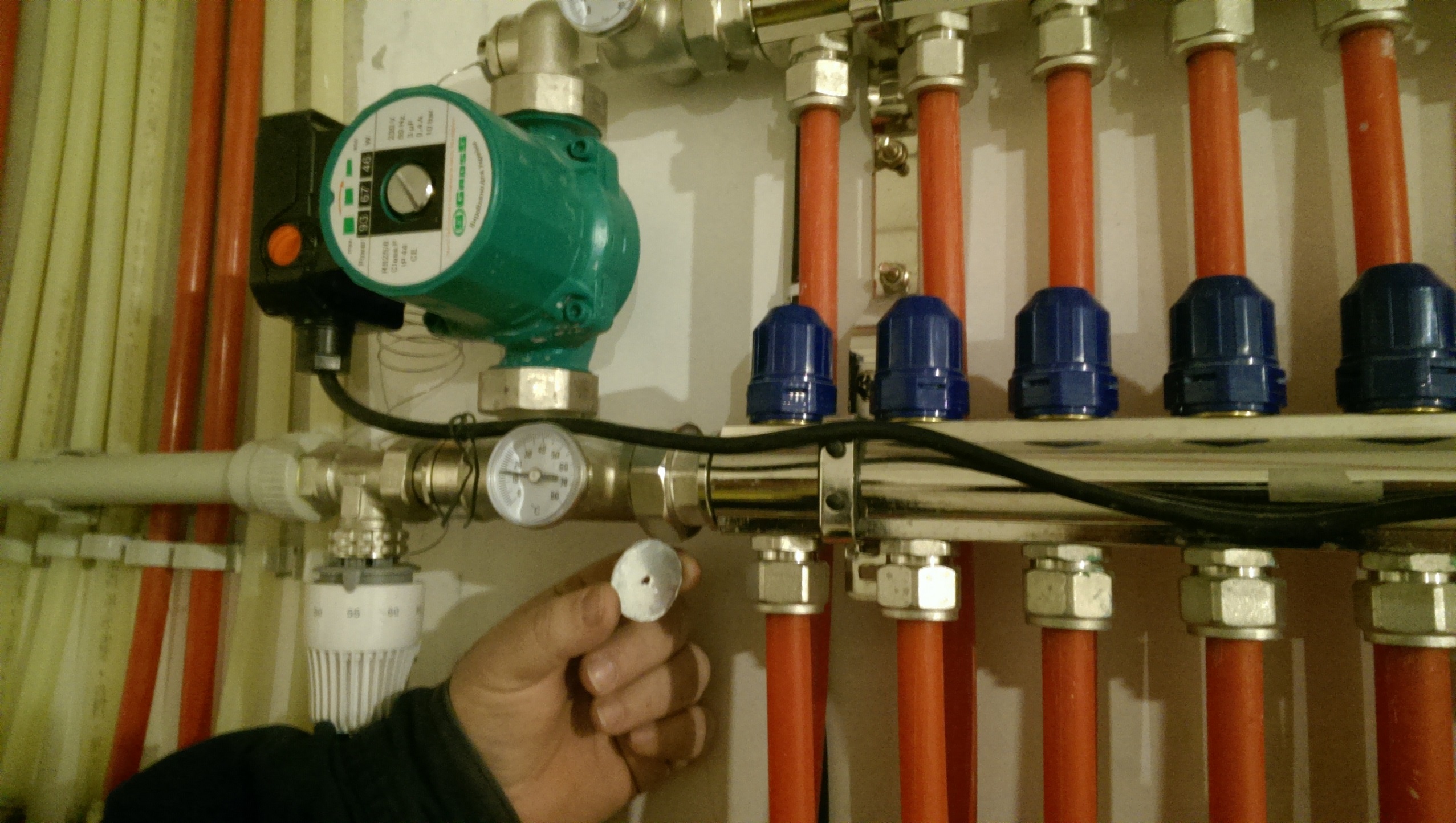

Оказывается, в наших коллекторах, подмес обратки происходит неконтролируемо, т.е. холодной воды в полы возвращается неопределённое количество и т.к. коллектор заводской, то и вставить в цепочку какой либо ограничительный вентиль не представляется возможным.
Сами коллектора: 3.thumb.jpg.411f2392aca608e17953b090a769c79d.jpg

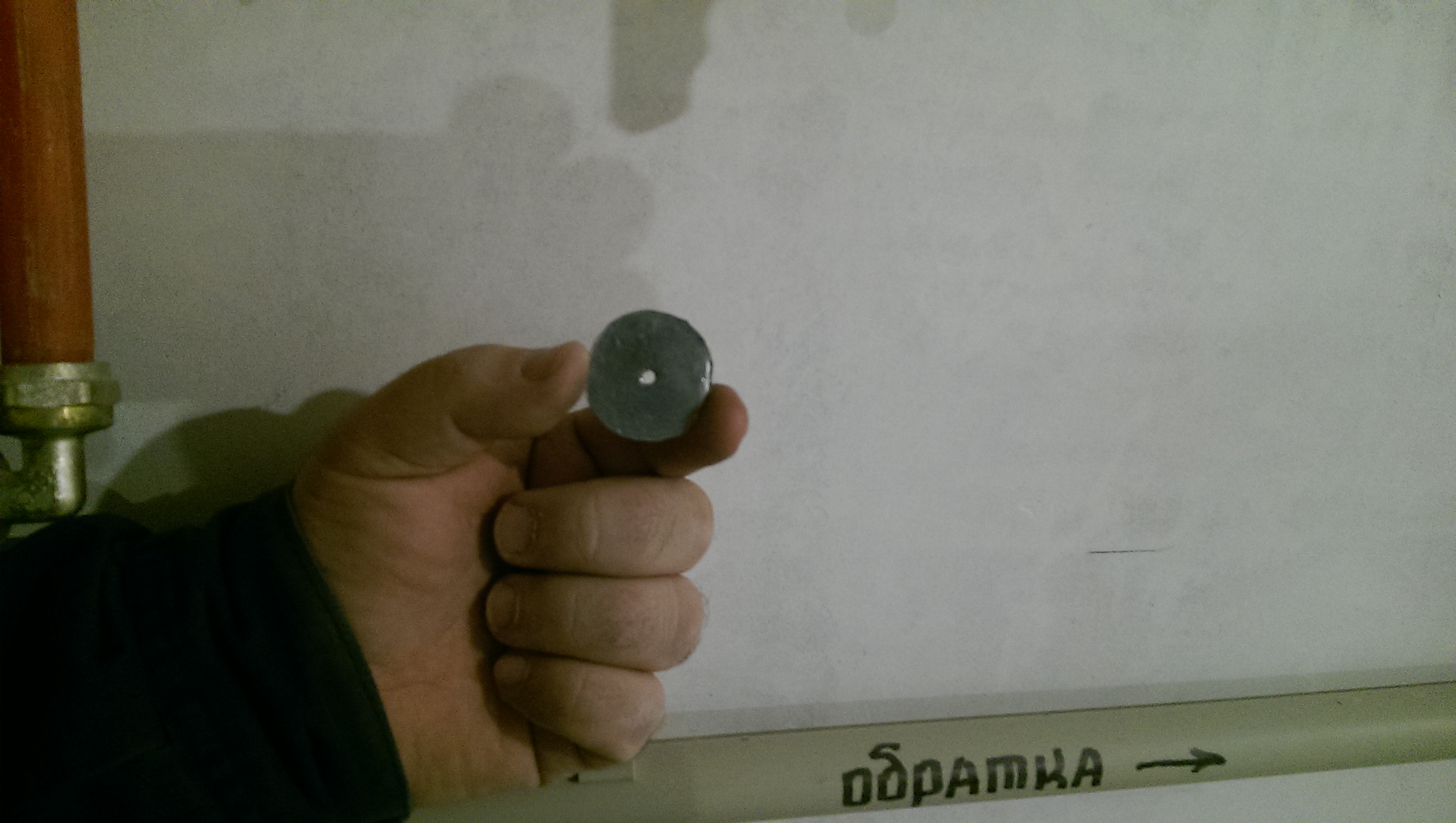

Теперь, что бы ограничить подмес обратки в полы, была изготовлена шайба из оцинковки с отверстием 4мм в ней. Шайба вставлена в узел подмеса, её работа - ограничить подачу холодной обратки в полы. После установки шайб во все пять коллекторов, температура теплоносителя в полах сразу повысилась до необходимого значения.

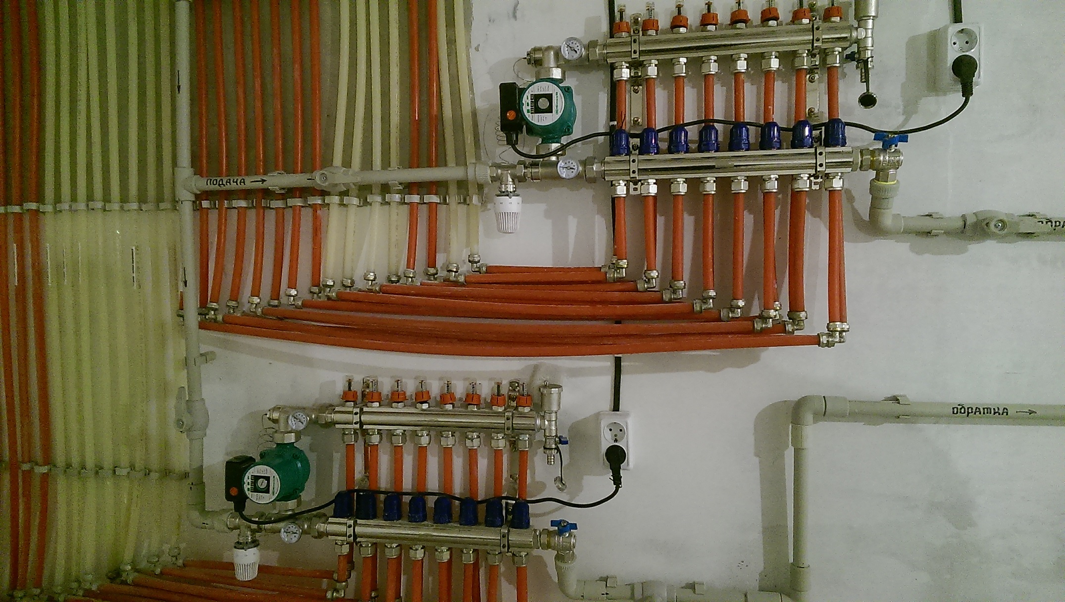

Что бы было понятно, зачем нам такая "шоковая терапия" для полов, даю вводные: квадратура отапливаемых полов 340 метров, толщина перекрытий от 300 до 320 мм, через перекрытия отапливаются помещения находящиеся снизу, а это три гаража и подвал под всем домом, т.е. нет теплоизоляционной отсечки под тёплыми трубами, перекрытие прогревается полностью.

Дроссельная шайба.
Для ограничения подмеса в типовых узлах...
Господи, какой идиотизм...
И 25 ППР труба на два подмеса. :D А через нее "пролазит" всего 7-8 кВт.

Труба дюйм с четвертью, на фото Вы видите уже разводку на коллектора.

Дроссельная шайба.
Хорошо, что Вы в теме, мне пришлось действовать методом "проб и ошибок", т.к. "специалисты" такое "нарисовали", что даже я, несведущий в этом вопросе, каким то шестым чувством понял, что мне с ними не по пути, а других у нас найти не очень... Думаете почему коллектора куплены готовые? Да только потому, что мне так было легче собрать систему.

Теперь всё идет логично - в подачу идёт горячая вода не смешанная с обраткой,
Получается Вы исключили из работы смесительные узлы. При таком раскладе как Ваш в котельной собирается один смесительный узел, с одним насосом на все коллекторы теплого пола.
Ну, может быть, не совсем исключил, при наборе нужной температуры, термоголовка будет прикрываться и подмес всё таки будет идти активней даже через урезанное отверстие.
Ну то такэ.
Не, там пять коллекторов :)
