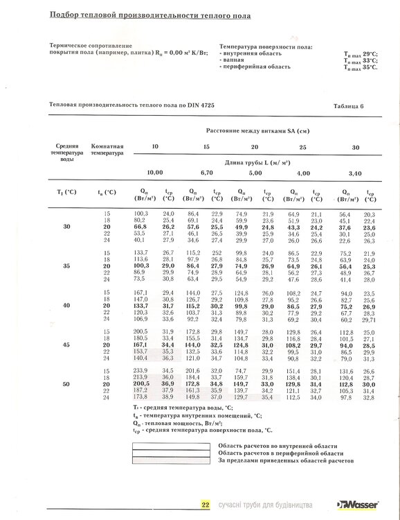

ЭТо уже не спасёт ситуацию, пол работает после разгона, на входе в пол 40 а на выходе 30-32°с но в помещении 21-22°с на улице 15, что-то не так, вообщем наверно нужно втулить две батареи и пол будет как дополнительная радость
А что не так?
А что не так?
При температуре -15 какая в полу быть должна температура,70, 80?
Считайте теплопотери - скажем температуру. :)
Для понимания темп. воды-темп. пола.

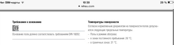

И правильно сделаете, из рекомендаций по устройству ТП от REHAU:
