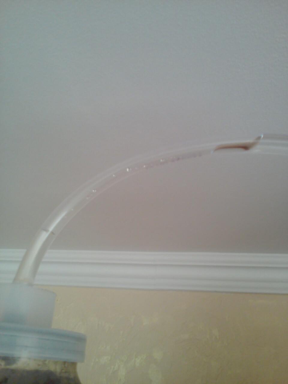

ну вот что и говорилось. из трех банок в одной началось) смтрю вода в трубке. приехал было где-то +15. уезжал,было 20.

А у вас по самое горлышко налита брага?
Нужно недоливать в емкость на 1/3-1/4 примерно.
не по горлышко ,а сантимов 5 до крышки. из-за этого развен оно сосет воду ?)
Все возможно. Поставьте емкость с водой ниже бутыли.
Процесс брожения активный?
уровень воды ниже сантимов на 5 вина, ..был активный. последние дней 10 нулевой. играло недели две потом заглохло)

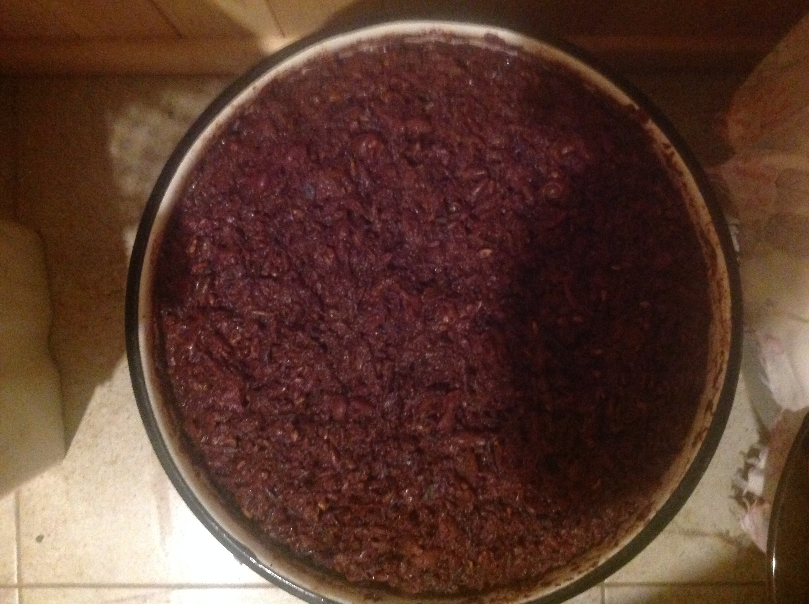

Вот как делаю я: исходный материал виноград Изабелла, отделяю ягоду, важно не мыть, далее пропускаю через соковыжималку, сок и жмых скидываю в одну емкость, получаем такую бурду ))) добавляю воду из расчета 200 грамм на килограмм бурды и для разгона сахар из расчёта 35 гр на 1 кг. бурды, под крышку на 4-6 дней , обязательно утром и вечером мешаем.
На 4-6 день снимаю с брожения, я определю по шапке вся мезга поднялась вверх, под ней чистый сок. Снимаем мезгу, переливаю в бутыля добавляю воду 250 гр. на литр сока + сахар 250 гр на литр сока, гидрозатвор исключаем попадание кислорода. Бутыль наполняем на 3/4 от общего объема.
После на 4,7,10 день добавляю по 35 гр сахара на литр сока.
Месяц два все это бродит играет, снимаю с осадка, важно осадок в топку, можно с осадка снять пару раз вино будет только чище. Разливаем по бутылкам и по правильному на хранение ))) ну а мы пьём молодое винцо.
У меня бутиль стоит на полу, гидрозатвор - трубка 7 мм в пивную бутылку с водой, которая тоже на полу. Теоретически никак вода не сможет попасть в бутиль с брагой.
ну что было то было -я сфоткал. это второй раз такое вижу. хорошо, что вода не вонючая получилась
