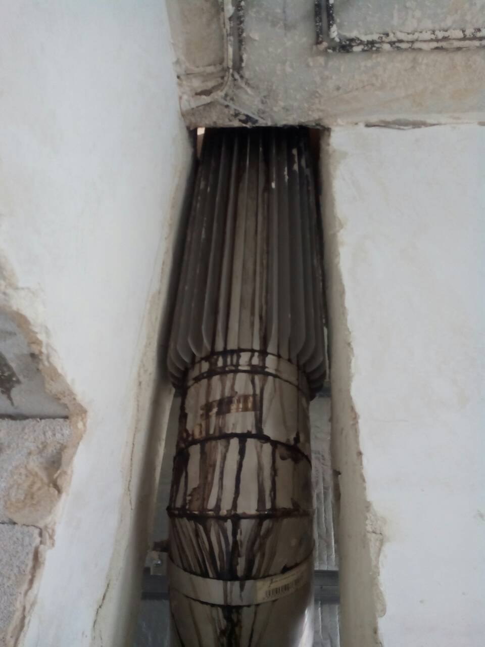

Peekaboo301 Опубліковано: 11 жовтня 2017 Поділитись Опубліковано: 11 жовтня 2017 Здравствуйте! Требуется консультация и помощь в таком вопросе. Установили мне в новом доме чугунную топку. Я в этом деле полный профан, поэтому доверилась хорошему отзыву о мастере и положилась на его профессионализм Монтаж делался летом, когда было жарко, один раз для проверки протопили и все. Сейчас, как похолодало, рабочие решили для обогрева затопить камин, естественно, набросали туда обрезков досок. Когда я на следующий день приехала, в доме стоял ужасный запах какой-то химической гари, а по трубе (гильзе) появились черные потеки (я так понимаю, деготь?) Позвонила мастеру, он сказал, что же вы хотите - нельзя сосной топить. Но имхо, это не есть нормально, что это все потекло снаружи трубы. Тем более, что всего один раз растопили, сколько там той сосны было. Кроме этого, другие строители, которые видели камин, раскритиковали его, что не сделаны тепловая и декомпрессионные камеры (прошу прощения, если допускаю ошибки в терминологии), чтобы удерживать теплый воздух на первом этаже. Сейчас металический дымоход просто выведен в шахту в стене, через перекрытие на второй этаж и на крышу и получается, что весь теплых воздух сразу уходит наверх в зазор между трубой и шахтой, в результате на втором этаже жарко, а на первом как-то и не очень. Поэтому хотелось бы тут найти грамотного специалиста по дымоходам, который бы на выезде (Киев, Осокорки) дал независимую экспертную оценку - что так, что не так, что нужно и можно исправить, а в идеале согласился бы довести камин до ума. 1 Посилання на коментар Поділитися на інших сайтах More sharing options...
IvanTcar Опубліковано: 12 жовтня 2017 Поділитись Опубліковано: 12 жовтня 2017 Но имхо, это не есть нормально, что это все потекло снаружи трубы. Добрый день! Скорее всего не правильно собран дымоход... а из какой стали у Вас дымоходная труба? Дымоходная труба выходит наружу, на улицу или труба доходит до середины кирпичного дымохода? а стекловата у Вас там есть? стекловата стоит копейки, но ставить её нельзя для дымохода. при растопке камина она может так вонять Посилання на коментар Поділитися на інших сайтах More sharing options...
Peekaboo301 Опубліковано: 12 жовтня 2017 Автор Поділитись Опубліковано: 12 жовтня 2017 а из какой стали у Вас дымоходная труба? а стекловата у Вас там есть? стекловата стоит копейки, но ставить её нельзя для дымохода. при растопке камина она может так вонять Если бы я знала)) Мастер заверял меня, что труба правильная, с утеплением где надо, но какая там сталь -без понятия. Вроде о стекловате речи не было, но кто знает, что он там поставил - я свечки не держала. Потому и ищу специалиста, чтобы в этом разобраться. Дымоходная труба выходит наружу, на улицу или труба доходит до середины кирпичного дымохода? Труба выходит наружу, внутри кирпичного дымохода, на втором этаже под потолком заизолирована, и вот оттуда и течет эта смола. Посилання на коментар Поділитися на інших сайтах More sharing options...
usanin_n Опубліковано: 13 жовтня 2017 Поділитись Опубліковано: 13 жовтня 2017 Здравствуйте! Требуется консультация и помощь в таком вопросе. Установили мне в новом доме чугунную топку. Я в этом деле полный профан, поэтому доверилась хорошему отзыву о мастере и положилась на его профессионализм Монтаж делался летом, когда было жарко, один раз для проверки протопили и все. Сейчас, как похолодало, рабочие решили для обогрева затопить камин, естественно, набросали туда обрезков досок. Когда я на следующий день приехала, в доме стоял ужасный запах какой-то химической гари, а по трубе (гильзе) появились черные потеки (я так понимаю, деготь?) Позвонила мастеру, он сказал, что же вы хотите - нельзя сосной топить. Но имхо, это не есть нормально, что это все потекло снаружи трубы. Тем более, что всего один раз растопили, сколько там той сосны было. Кроме этого, другие строители, которые видели камин, раскритиковали его, что не сделаны тепловая и декомпрессионные камеры (прошу прощения, если допускаю ошибки в терминологии), чтобы удерживать теплый воздух на первом этаже. Сейчас металический дымоход просто выведен в шахту в стене, через перекрытие на второй этаж и на крышу и получается, что весь теплых воздух сразу уходит наверх в зазор между трубой и шахтой, в результате на втором этаже жарко, а на первом как-то и не очень. Поэтому хотелось бы тут найти грамотного специалиста по дымоходам, который бы на выезде (Киев, Осокорки) дал независимую экспертную оценку - что так, что не так, что нужно и можно исправить, а в идеале согласился бы довести камин до ума. Фото и еще раз фото: где потеки, что раскритиковали... Покажите. Что то советовать не видя ничего - невозможно Посилання на коментар Поділитися на інших сайтах More sharing options...

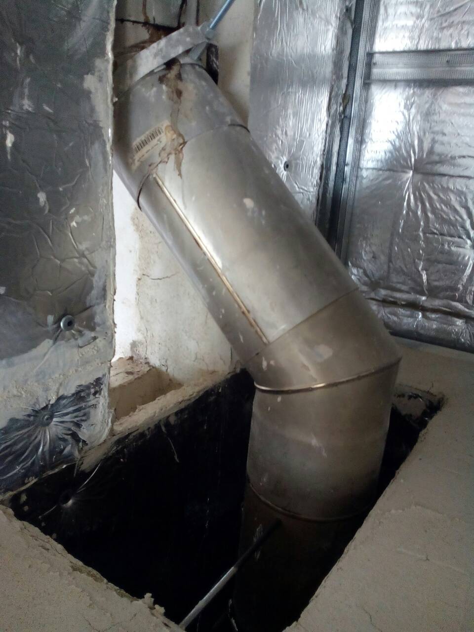

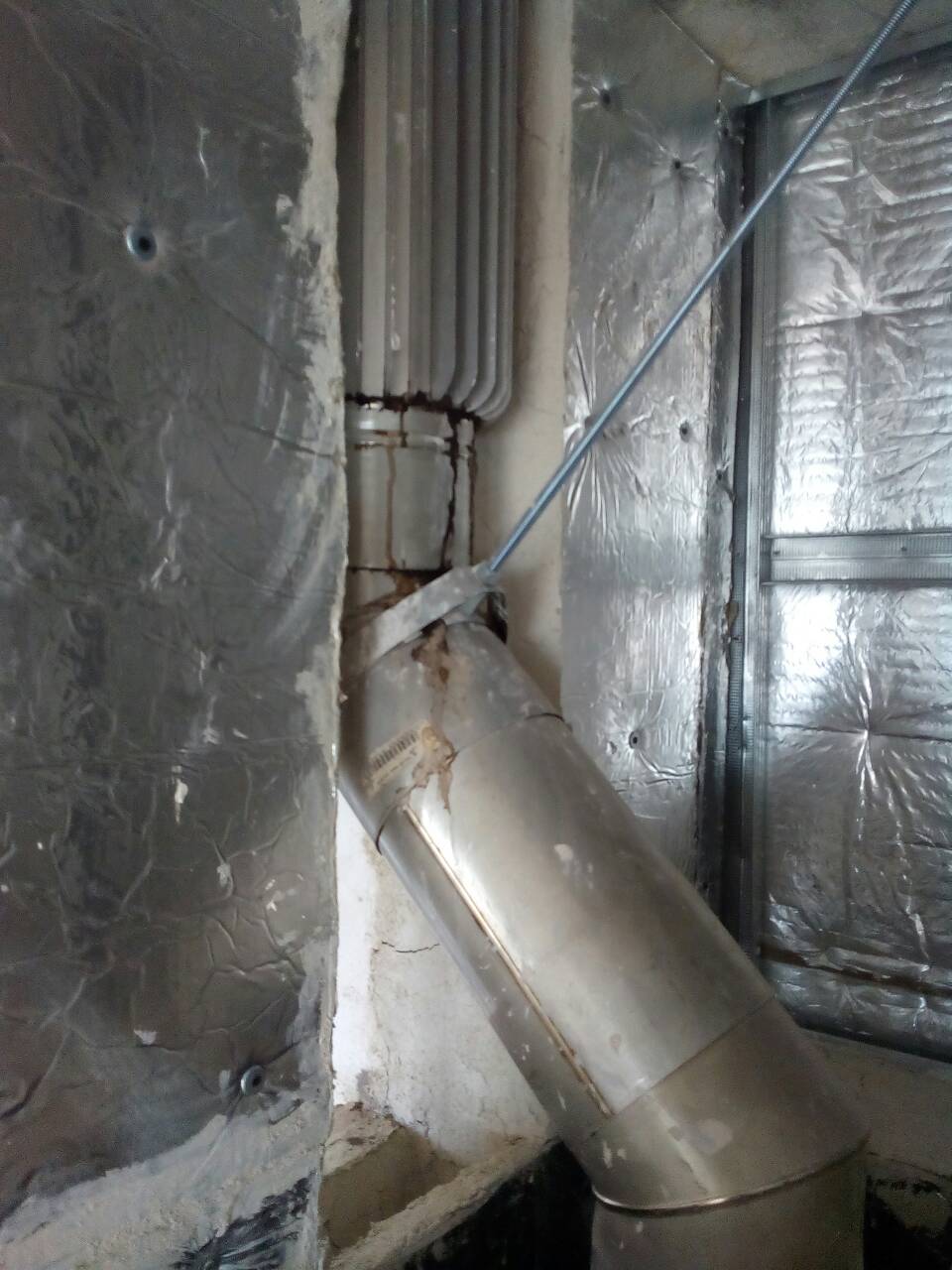

Peekaboo301 Опубліковано: 13 жовтня 2017 Автор Поділитись Опубліковано: 13 жовтня 2017 Вот фото, первые два - со стороны топки, третье - вид на трубу из соседней комнаты (труба проходит в стене между комнатами) Посилання на коментар Поділитися на інших сайтах More sharing options...
usanin_n Опубліковано: 13 жовтня 2017 Поділитись Опубліковано: 13 жовтня 2017 Вот фото, первые два - со стороны топки, третье - вид на трубу из соседней комнаты (труба проходит в стене между комнатами) Кошмар, просто. Мастер видно никогда не ставил камины. Вам нужно весь дымоход заново пересобирать сверху до низу. Остальное без комментариев 1 Посилання на коментар Поділитися на інших сайтах More sharing options...
Peekaboo301 Опубліковано: 14 жовтня 2017 Автор Поділитись Опубліковано: 14 жовтня 2017 Кошмар, просто. Мастер видно никогда не ставил камины. Вам нужно весь дымоход заново пересобирать сверху до низу. Остальное без комментариев Как минимум, один раз до этого собирал - тому, кто остался им доволен и мне порекомендовал Надеюсь, что здесь смогу найти настоящего мастера, чтобы все исправить. Вам нужно весь дымоход заново пересобирать сверху до низу. Т.е такие потеки не должны быть ни в каком случае? Даже если сосной топили? (т.е. я предполагаю, что не должны, но хочу услышать авторитетное подтверждение) Посилання на коментар Поділитися на інших сайтах More sharing options...
usanin_n Опубліковано: 14 жовтня 2017 Поділитись Опубліковано: 14 жовтня 2017 Как минимум, один раз до этого собирал - тому, кто остался им доволен и мне порекомендовал Надеюсь, что здесь смогу найти настоящего мастера, чтобы все исправить. Т.е такие потеки не должны быть ни в каком случае? Даже если сосной топили? (т.е. я предполагаю, что не должны, но хочу услышать авторитетное подтверждение) Так, а что тут говорить? На фото видно, что соединение сделано "по-дыму", а нужно "по -КОНДЕНСАТУ". Никто не собирает ВЕСЬ стояк дымохода так. Иначе у вас будет все полностью черное от потеков. То что сейчас сделано - это у вас только цветочки. Пока не поздно разбирайте эту пародию на дымоход 1 Посилання на коментар Поділитися на інших сайтах More sharing options...

StNick Опубліковано: 15 жовтня 2017 Поділитись Опубліковано: 15 жовтня 2017 Т.е такие потеки не должны быть ни в каком случае? Вы должны для себя разобраться что такое "по-дыму", а нужно "по -КОНДЕНСАТУ". Если собрать правильно, то потеки тоже будут 100%(если топить сосной или любым другим деревом где есть смола) но ВНУТРИ трубы, а не снаружи как сейчас. 1 Посилання на коментар Поділитися на інших сайтах More sharing options...
Peekaboo301 Опубліковано: 15 жовтня 2017 Автор Поділитись Опубліковано: 15 жовтня 2017 Если собрать правильно, то потеки тоже будут 100%(если топить сосной или любым другим деревом где есть смола) но ВНУТРИ трубы, а не снаружи как сейчас. Про смолу я уже поняла) Вопрос для меня еще в том, если полностью исключить смолосодержащие породы, то все равно нужно все пересобирать? И чем грозит в дальнейшем, если дымоход останется таким - "по дыму"? как по мне, то какая разница, по какой стороне трубы стекает вода - по внешней или внутренней?)) Хотелось бы самой разобраться в этом. А то если никто из мастеров так и не откликнется, то придется опять обращаться к тому, кто это делал и как-то аргументированно требовать переделки (хотя мне бы очень этого не хотелось, потому что если человек сразу не сделал правильно, то признать свои ошибки и их исправлять он вряд ли захочет, а если и согласится исправить, то это может быть сделано тоже кое-как) Посилання на коментар Поділитися на інших сайтах More sharing options...
SON Опубліковано: 15 жовтня 2017 Поділитись Опубліковано: 15 жовтня 2017 если полностью исключить смолосодержащие породы, то все равно нужно все пересобирать? Да. И чем грозит в дальнейшем, если дымоход останется таким - "по дыму"? как по мне, то какая разница, по какой стороне трубы стекает вода - по внешней или внутренней?)) Эта красота течет в т.ч. и в утеплитель. Посилання на коментар Поділитися на інших сайтах More sharing options...
