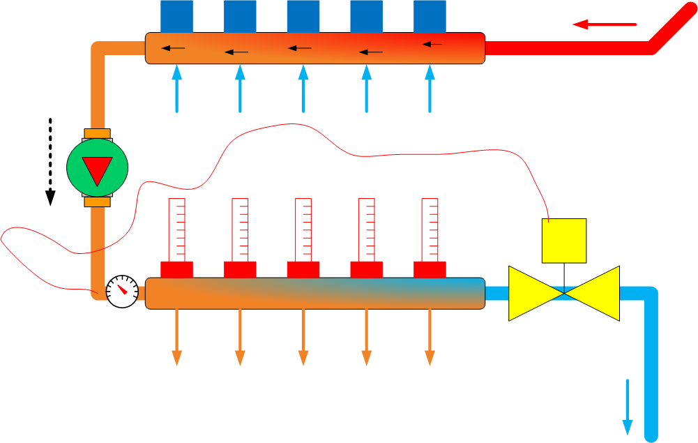

Здравствуйте, уважаемые форумчане. Подскажите, правильно ли стоители подключили коллектор, т.к. у меня вопрос "будет ли оно работать правильно"...
Насос будет качать "снизу вверх", подача с котла вверху, обратка внизу. Систему пока не запускал. Если неправильно подключено - "бяда", прийдется ковырять стену, чтобы переделать.

Не расстраивайтесь что ваш по дороже что тёщин подешевле,все они будут работать совершенно одинаково.
Теперь к коллектору на первом фото!

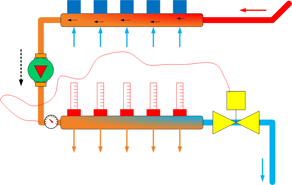

Для того что бы не ковырять стену и всё работало вам надо переставить местами коллектора, тоисть коллектор с расходомерами должен стоять в низу и к нему подключается труба с обратки,Насос при этом должен прокачивать в низ.

Interso , я уже переставил балки (подачу вниз, обратку вверх) - сейчас все так, как на схеме в моем предыдущем сообщении (ну и так же на Вашей схеме). Но в таком варианте "пришлось поменять в контурах подачу с обраткой (тоесть в "краевых зонах" первая нитка теперь не подача, а обратка)." Стену всеравно ковырять прийдется когда-то, чтобы переделать все "по человечески"

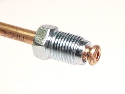

Сервисник начинает запитывать систему - а оттуда (с выхода ГВС) начинает бить фонтан. Я в шоке, сервисник в шоке, разбирает котел - "ваши строители свернули башку патрубку когда паковали американку, или зовите их пусть чинят, или буду я за доп.оплату". Действительно, на монтажной планке котла, "уши", которые зажимали этот выходной патрубок от прокручивания, были хорошенько отогнуты.
Но в итоге оказалось, что сам патрубок имеет любопытную конструкцию, по типу тормозных трубок машин, когда резьбовая вставка свободно болтается на трубке, а сама трубка развальцована. И нужна какая-то прокладка, чтобы гайка для подключения герметизировала это подключение. (прикрепил для примера фотку такой трубки)

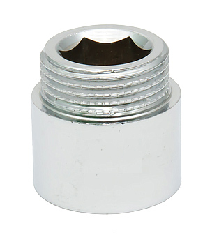

Само собой, накрученная на резьбу американка, нифига это не делала... Пока нашел выход с положения, чтобы не резать-паять еще, посадил на выход ГВС "удлиннитель 1/2 20мм", внутри был бортик для прокладки. А уже на этот удлиннитель поцепил американку.
Как вообще подключать такие выходы?

Очень аккуратно. Строители навешивали наверное много котлов по квартирам и с осторожностью не дружили совсем.
