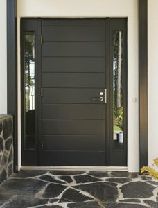

Выкладываю фото наших дверей. В пользовании очень удобные и красивые. Посмотрим, как покажут себя зимой!
