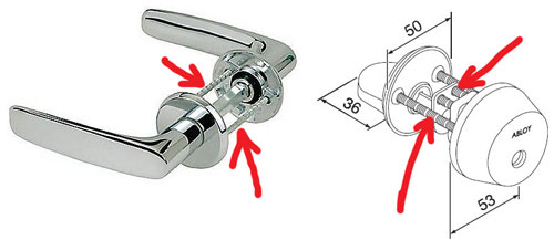

LITMANENko Опубліковано: 3 грудня 2018 Поділитись Опубліковано: 3 грудня 2018 Интересно, почему? Две двери одна за одной или в смысле в разных помещениях? Конденсат не может не образовываться из-за крепежа, крепеж является мостиком холода. Там две металлические шпильки резьбовые, они соединяют наружный металлический элемент с внутренним. Эти шпильки естественно прекрасно проводят холод и охлаждают внутреннюю накладку. Если у вас такой же замок и ручка, то в морозы вы должны видеть капельки конденсата. На форуме здесь раньше это обсуждали и вроде кто то как то предлагал решение. ИМХО Аблой мог бы предложить альтернативу этим шпилькам, так как в теплых дверях они выглядят странно. Или же Каски/фенестра могли бы предложить альтернативу Аблою. Конденсата там кот наплакал, это перфекционисту режет глаз 3 Посилання на коментар Поділитися на інших сайтах More sharing options...
allanek Опубліковано: 4 грудня 2018 Поділитись Опубліковано: 4 грудня 2018 (змінено) Две двери одна за одной или в смысле в разных помещениях? Конденсат не может не образовываться из-за крепежа, крепеж является мостиком холода. В разных, конечно. Фенестра базовая- в гостевом, Каски термодверь -в основном. На обеих Аблоу, но замки разные. Каждое утро я открываю входную дверь, чтобы выпустить кота на улицу. Никогда не чувствовала намёков на какую-либо влажность, берясь за ручку или открывая замок. Может быть, я не понимаю , что такое "конденсат" на ручке, когда о нём говорят. Максимум, что увидела- это ободок. похожий на ржавчину, со стороны улицы вокруг отверстия для ключа, на Фенестре. Никогда, за 6 лет, у меня не было ощущения, что на ручках и замках есть влажность. Но у меня и окна в доме не потеют. До перфекционистки не дотягиваю, но к мелочам докалупываться - просто хлебом меня не корми :D Специально оставила ответ на сегодня, чтобы утром проверить свои ощущения. Змінено 4 грудня 2018 користувачем allanek ремарка 1 Посилання на коментар Поділитися на інших сайтах More sharing options...
LITMANENko Опубліковано: 4 грудня 2018 Поділитись Опубліковано: 4 грудня 2018 А влажность у вас в доме какая? Есть в доме любой гигрометр? Конденсат тем скорее выпадет, чем ниже температура на улице и чем выше внутри дома влажность и температура. Конденсат не на самой ручке, а на металлических накладках ручки и замка, которые лежат внутри непосредственно на дверном полотне. В эти накладки вкручиваются металлические шпильки, второй конец которых идет на улицу. Из-за этого накладки сильно охлаждаются и покрываются мелкими каплями. У меня термодверь, внутри на накладках в морозы есть конденсат даже при том, что в прихожей температура градусов 15. Влажность процентов 55. 1 Посилання на коментар Поділитися на інших сайтах More sharing options...
allanek Опубліковано: 4 грудня 2018 Поділитись Опубліковано: 4 грудня 2018 А влажность у вас в доме какая? Есть в доме любой гигрометр? Без понятия, гигрометра нет и не собираюсь им обзаводиться. Не было в гостевом, не будет и в основном. Всем домашним комфортно, имитации бруса, которой обшиты стены, и просто дереву тоже. Конденсат тем скорее выпадет, чем ниже температура на улице и чем выше внутри дома влажность и температура. Перебор по температуре и влажности мне не грозит. Где-нибудь открыто окно, хотя бы на минимум. Полностью окна могут закрываться в ощутимые морозы, но и тогда открывается на проветривание на какое-то время. Вязкую влажность при высокой температуре, которую ощущаю, бывая в гостях зимой, не переношу. Из-за этого накладки сильно охлаждаются и покрываются мелкими каплями. У меня термодверь, внутри на накладках в морозы есть конденсат даже при том, что в прихожей температура градусов 15. Влажность процентов 55. Я поняла, что речь идёт о накладках. Дождусь морозов и проверю ещё раз, насколько ощутимо присутствие конденсата в моих условиях. Потом напишу о результатах Посилання на коментар Поділитися на інших сайтах More sharing options...
