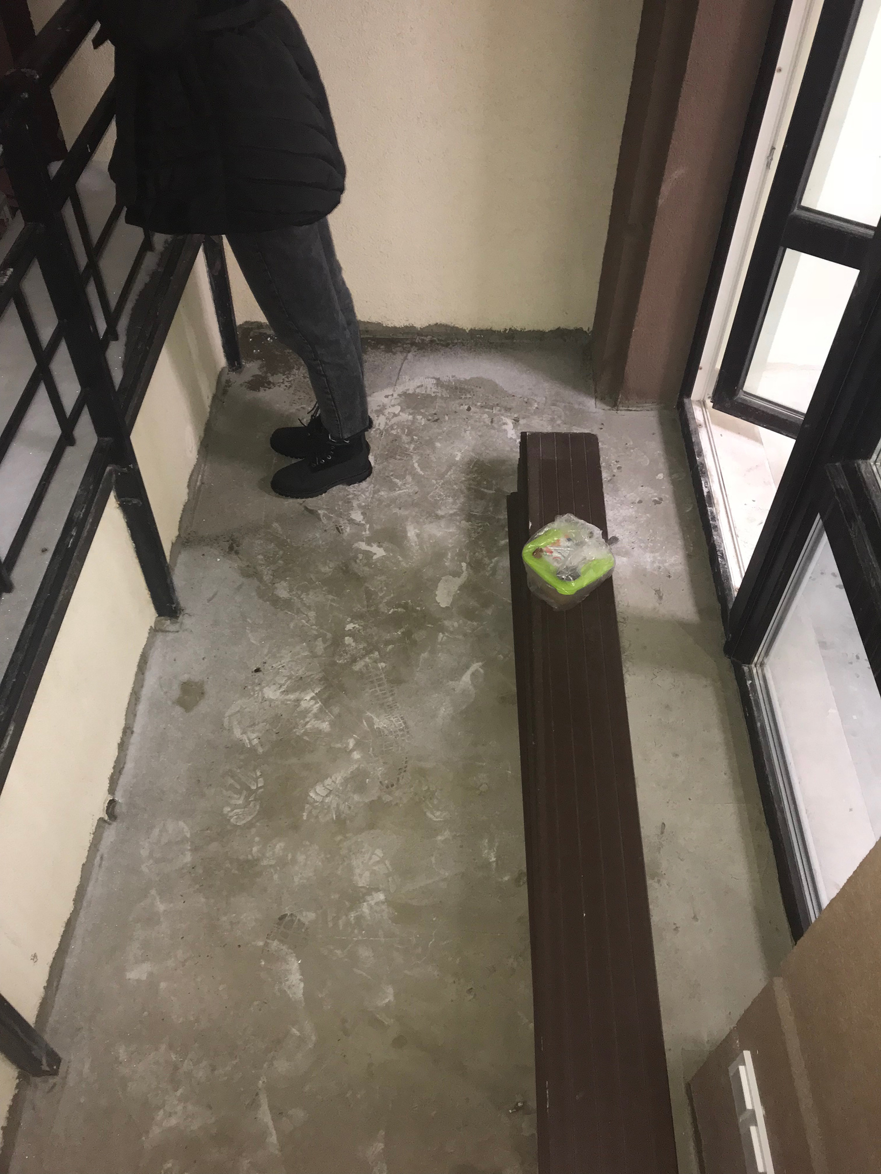

Террасная доска на балконе квартиры - вопрос крепления и гидроизоляции

Только угол в 1 градус меня смущает. Будет ли хорошо вода уходить?
1. В строительстве меряют уклоны не градусами, а процентами. Ни где , никто, ни в одном документа уклоны не указывает в градусах.Это можно проверить. Как и в дорожном строительстве. Есть даже дорожные знаки, указывающие процент подъема.
Процент удобней в исполнении.
1% = разница в 1 см в высоте плоскости на 1 мп.
И так далее.
2. После установки лаг нежелательно наносить ГИ так как не гарантируется её непрерывность. А значит водонепроницаемость поверхности. Мы даем гарантию на свои работы, поэтому никогда так не рискуем.
3. 1% достаточно. Проверьте сами. Это не сложно. Возьмите террасную доску длиной 1 м. Подложите под один конец что-то толщиной 1 см и налейте воду.

короче решил так
-- переварить поручень ограждения дальше
-- гидроизолировать крейзелем с нахлестом на стену на см 5-6. в несколько слоев.
-- потом сверху накрутить лаги
-- и застелить все доской хольздорф
а парапет +4м2 и подоконник - обшить сайдингом того же окраса - он дешевле.
эту работу без гидроизоляции мне насчитали с материалами 12к
для меня это дорого.
Хочу найти отдельно сварщика - самому переварить поручень. Только где найти его?
самим сделать гидроизоляцию. Закупить материал - скидок не нашел пока.
И потом попробуем сами ее настелить - думаю ничего сложного. Она шовная - уклон особо не нужен.

Это жесткая (хрупкая) гидроизоляция.
Она не справится с местом примыкания пола к стене (этим углом).
Там будет трещина.

ну оно не принципиально. 90% людей вообще на эти балконы ничего не кидают. будет заходить 1% воды ну и что.
решил перило не трогать. все таки 10 этаж. дети итд.
сделаю просто пол

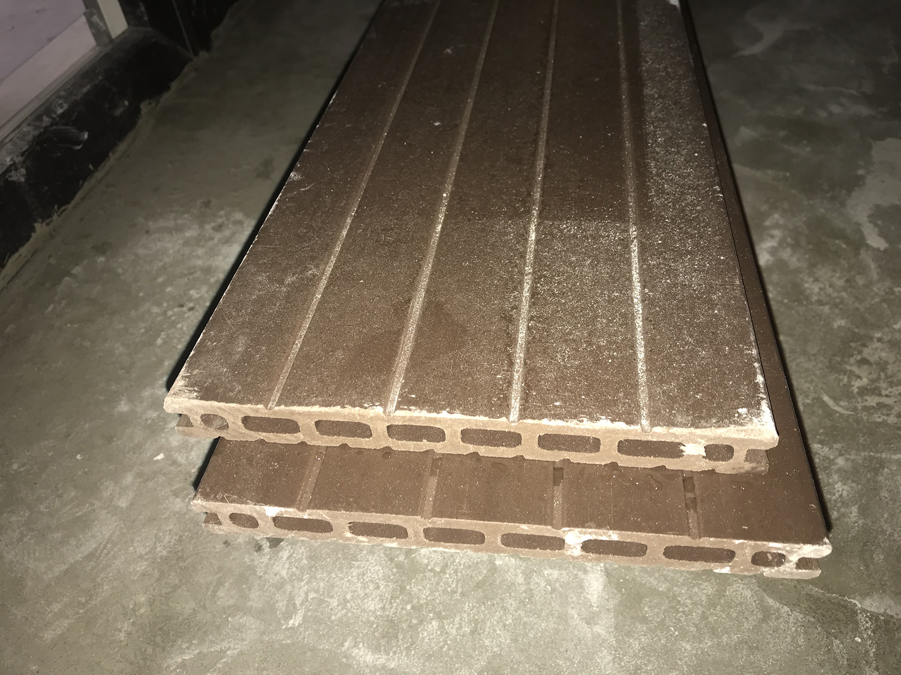

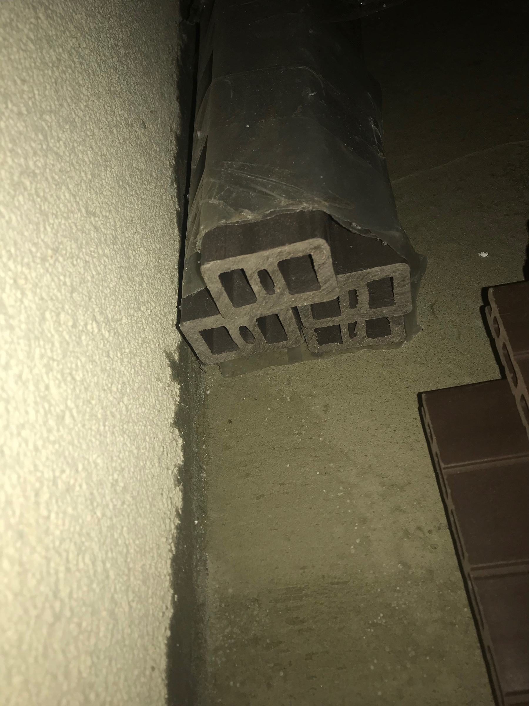

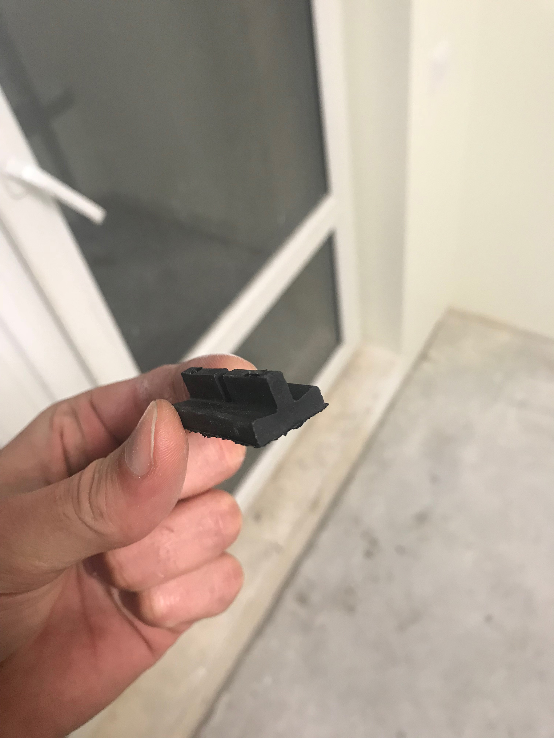

добавляю фото.

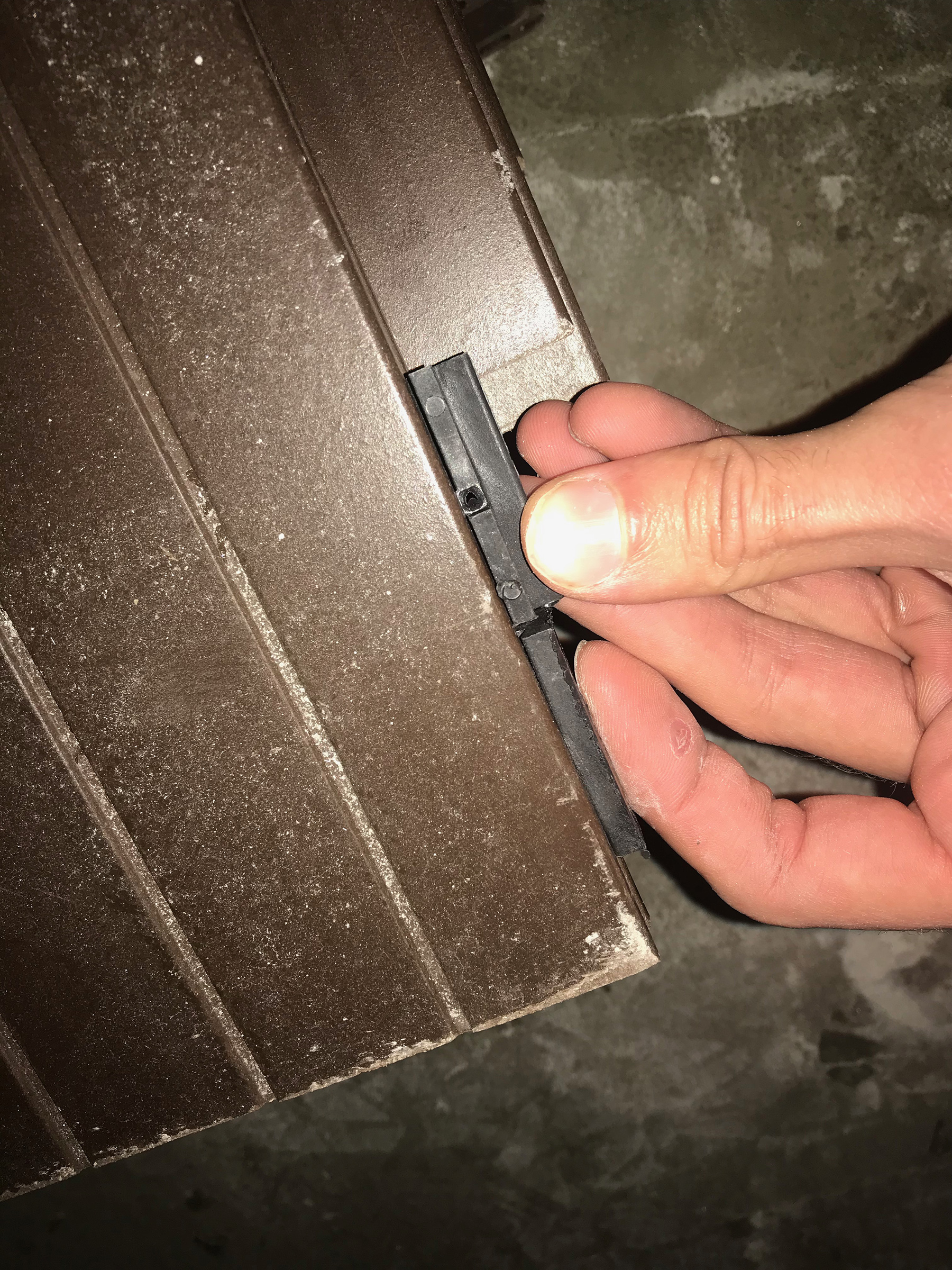

не пойму потом зачем эти пластиковые штучки? их мне продали штук 150.
куда их крепить?
как определить размер щели между лагами?
фото прилагаю

Вот именно для крепления лаг и создания одинакового зазора.
поставьте поперек эту штучку))) в пазы двух досок!
центральное отверстие для крепления этой "штучки" к лаге!

пластиковые штучки называются клипсами,крепятся саморезами нержавейка 3х25-30.
Дпк расширяется при нагреве,по этому оставьте зазоры для компенсации расширения .

тоесть две штуки в пазы досок. а носиком вниз к лаге и через щель между досками шуриком крутить туда в отверстие саморез?
он какой должен быть? оцинкованный? чтоб не поржавел.
лаг правда 5 штук минимум будет. ну думаю это даже лучше. доска прогибается.
в общем задача выставить лаги так чтобы уклон на метр был 1.5см и вода стекала по доскам в направлении сливного отверстия балкона.
правильно я все понял?

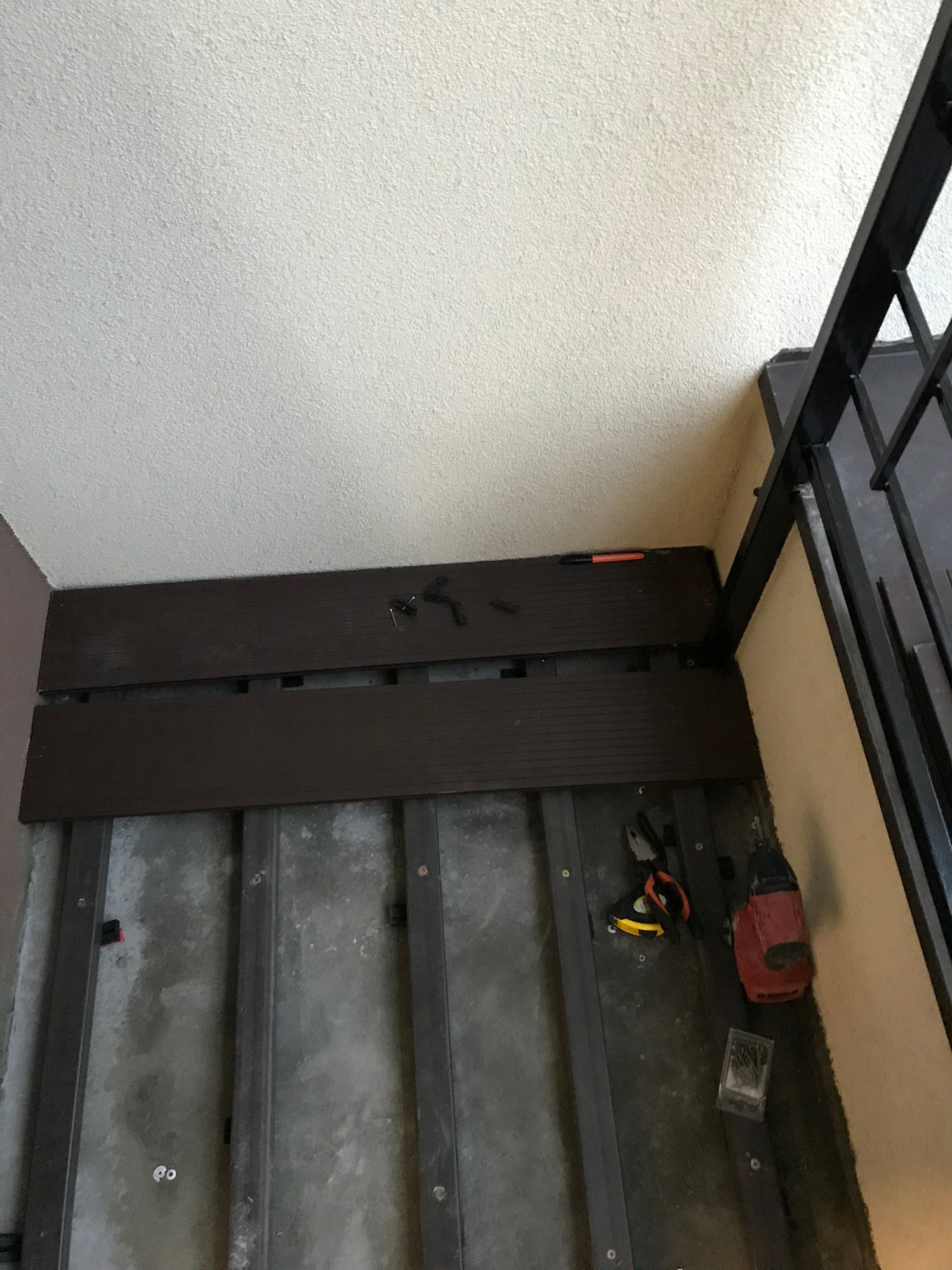

Почему 2 штуки в паз?
Надо на стыке двух досок на каждой лаге 1 клипсу - "штучку" как вы писали.
Выставляйте 1-ю (1-ю крайнюю нижнюю лагу) - кстати под лагой можно сделать 0,5 мм зазора (клиньями), потом выставляете верхню лагу уже с учетом вашего уклона (крайняя вторая). Потом ставите правило (любую рейку (ровную) поперек балкона (так как будут лежать доски) и выставляете остальные три лаги.
Закрепив лаги к полу, приступеете к монтажу доски.
1-ю доску крепите с зазором 0,5 см от стены. С одной стороны (возле стены, крепите шурупом насквозь к лаге, так, чтобы плинтусом перекрыть шляпку шурупа.
На каждую лагу вставляете клипсу, и можно даже наживить шурпами клипсы.
Вставляете вторую доску в клипсу и притягиеваете клипсы к лаге.
Опкрация повторяется пока не зашьете весь пол.
Последняя доска подрезается в длину на нужную ширину (если требуется), притягивается клипсами и также крепится насквозь, чтоб шурупы спрятались под плинтус.
лаги выставляя ( 1-ю и 5-ю) устанавливайте в 60-80 мм от стены, иначе будет сложно крепить доску да и толку от лаг в притык к стене меньше.
Шурупами всегда пользуюсь 35 мм нержавейка (для вашей доски).

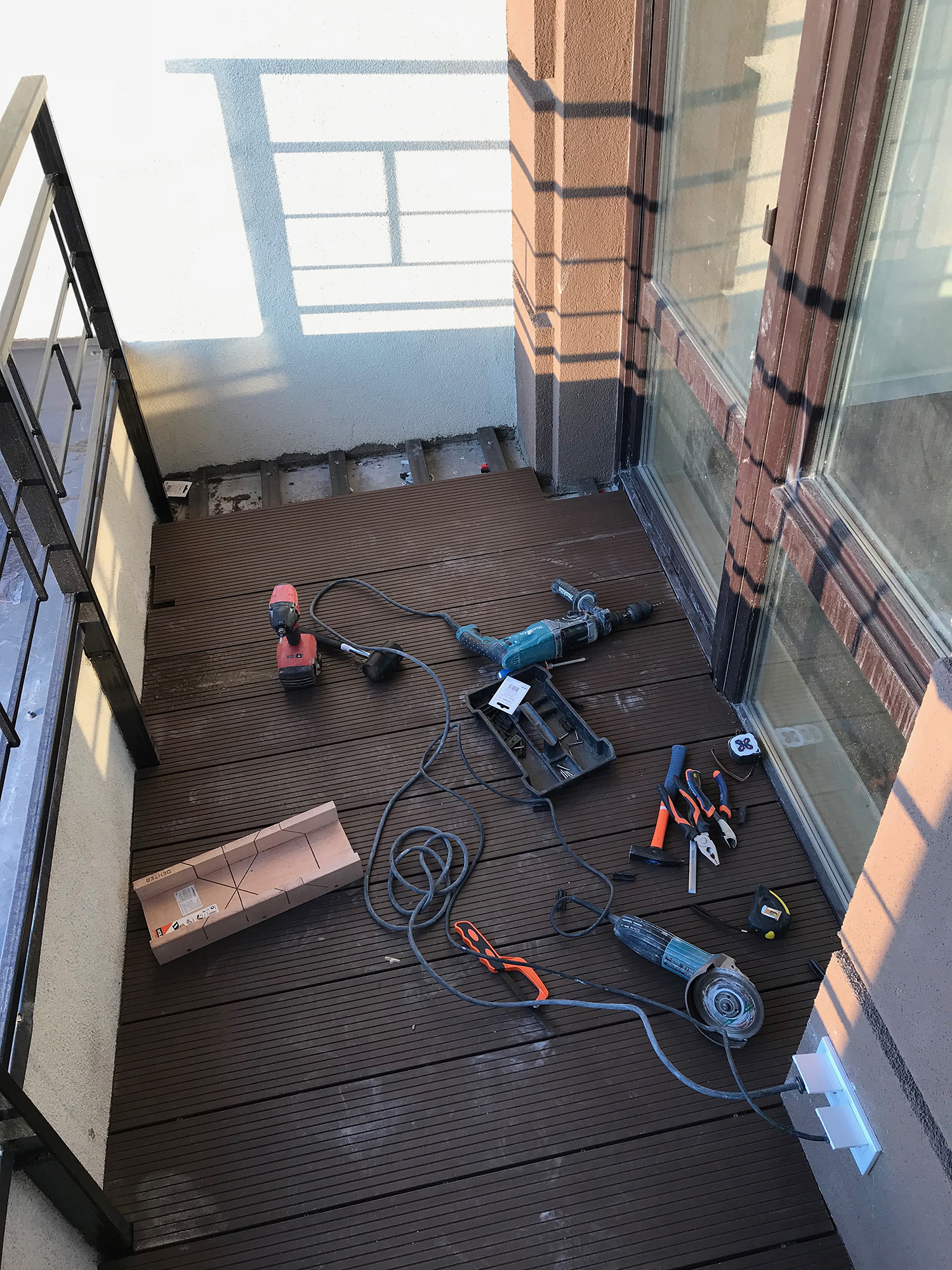

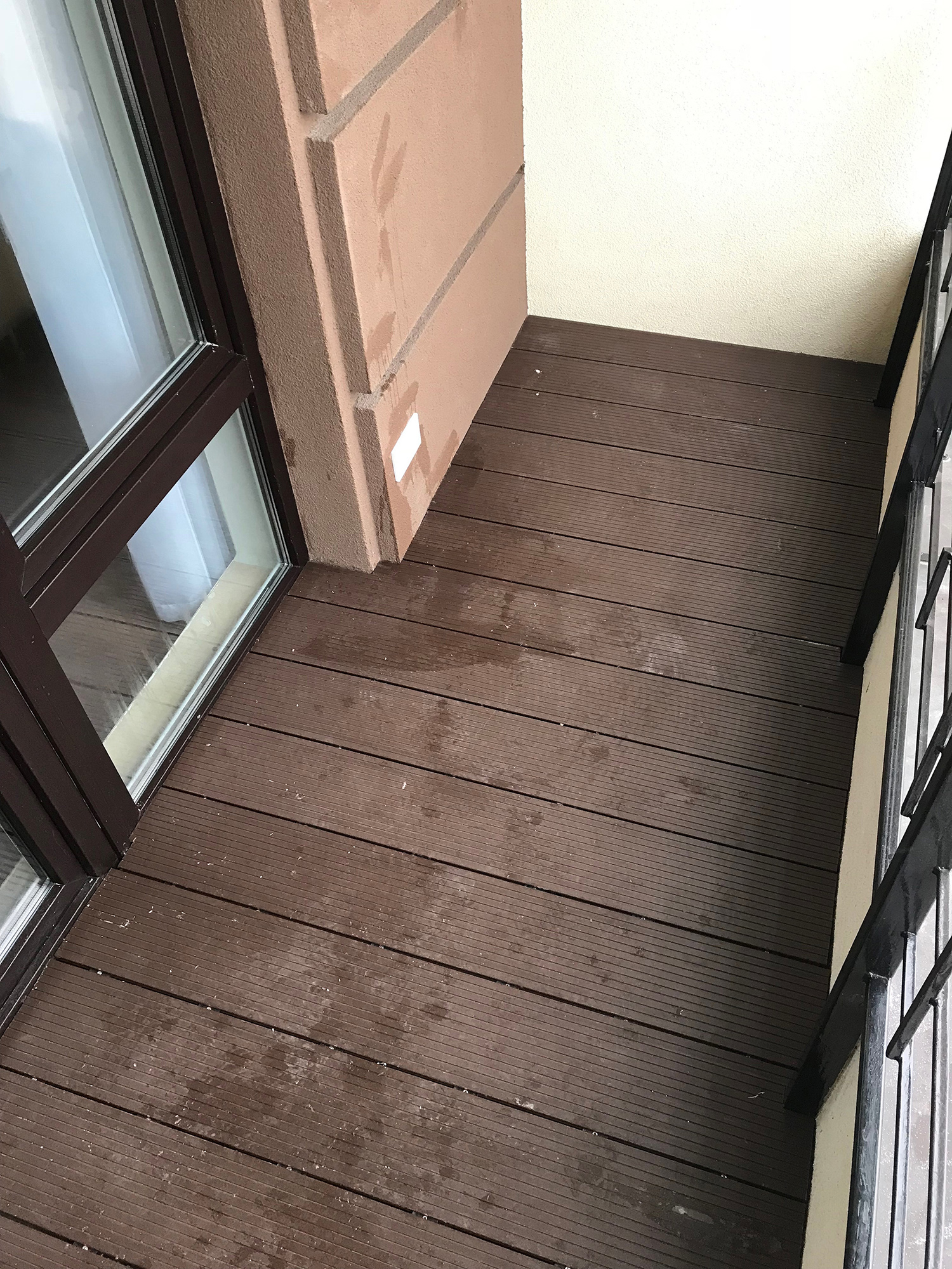

всем спасибо кто остался неравнодушным к моемуу балкончику и оказал информационную поддержку!
Благодаря вам решился сам и сделал все. Жаль было людей на мороз выгонять. За день раз 15 выбегал на балкон - этаж высокий, ветер. Холодно))
Но сделал сам. Без опыта.
Сложно было сначала в том что бита широкая и цеплялась за доску когда докручиваешь шуруп - но это в начале... в конце я приноровился.
Пилил болгаркой.
Две доски не хватило - ездил в Обухов на завод за ними))
Но успел аккурат до снега.
получился очень красивый пол - аккуратно подрезаны все зазоры и очень твердый - как никак 6 лаг на 1м)))
Вот фото:oops:

Шикарный вид! Все таки работа выполненная своими руками глаз радует намного больше чем оплаченная работа! вы справились со всем прекрасно!
спасибо!
кстати клинья искал искал... от плитки все маленькие. От систем монтажа плитки - дорого.
Взял в леруа в отделе дерева супер клинья с зубчиками двойные - три пачки по 50грн шт. Они идеально с двух сторон подпирают лаги.
И под каждый дюбель подложил, получился пол на клиньях стоит, вентилируется, вода стекает. Когда прижать - держатся намертво.
и киянку еще пришлось купить - подбивать доски.
Так смотрю еще на следующей квартире и ламинат сам уложу))
