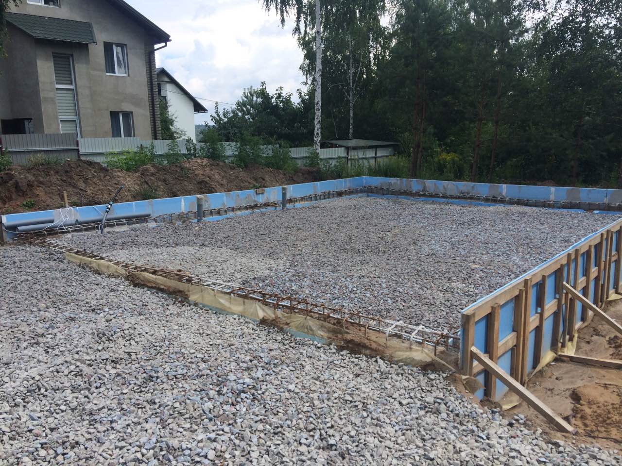

Ребята, помогите пожалуйста , как правильно сделать пирог монолитной плиты фундамента??? У нас пропал прораб с деньгам( это отдельная тема ) нужно закончить фундамент сейчас лежит утрамбованный щебень , что дальше класть?? Вычитала что геотекстль потом 5 см песка, потом шипованные мембрана , потом арматура , потом бетон ? Поправьте если я где то ошиблась
Почитайте тему Игорехи там він сам робив та всі моменти пояснені та обсмоктані.
Піском він виводив площину а потім трамбував відсів.

Покажите фото текущего состояния.
Фото на сегодняшний день, утрамбованный щебень
