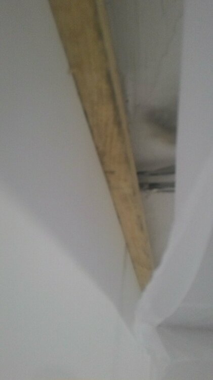

А чем деревянный хуже??? Мы крепим на деревянный профиль так надежней да и экологичней . Все можно сделать и самому. Вот только чтоб с первого раза все хорошо так это сложно есть свои нюансы .Цена ошибки новая ткань на потолок со всеми вытекающими.
Да я не в том плане, что они чем-то хуже, просто думал может есть другие технологии монтажа в плане проще/надежнее/быстрее. В брусках мне слабым местом видится то, что они деревянные, а значит капризные к теплому и влажному воздуху(балкон, санузел). С металлопрофилем как-то поспокойнее, мне кажется. Насчет нюансов с первого раза - планирую тренироваться по нарастающей сложности - балкон->санузел->коридор->комната->кухня с углами.
то на фото экологическая плесень на бруске?) брус не обрезной, соответственно до идеальной ровности далёк. скорее всего влажный. боюсь что причина не в надёжности и экологичности, а в минимальном вложении в материалы, с максимальным выхлопом).

И да простит меня -Fisherman- но делать натяжной потолок на деревяном бруске это может и до жути экологично но просто жесть
