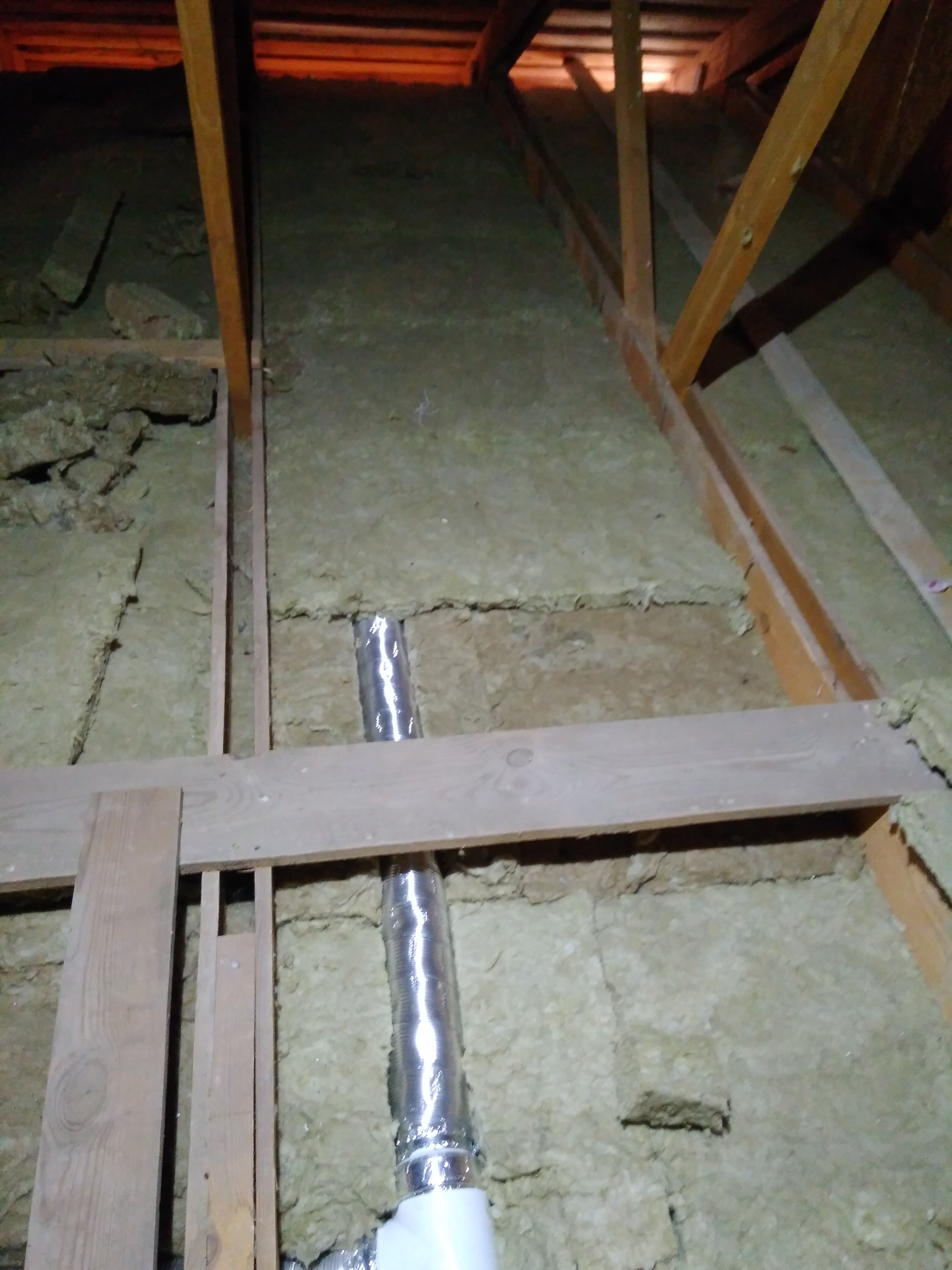

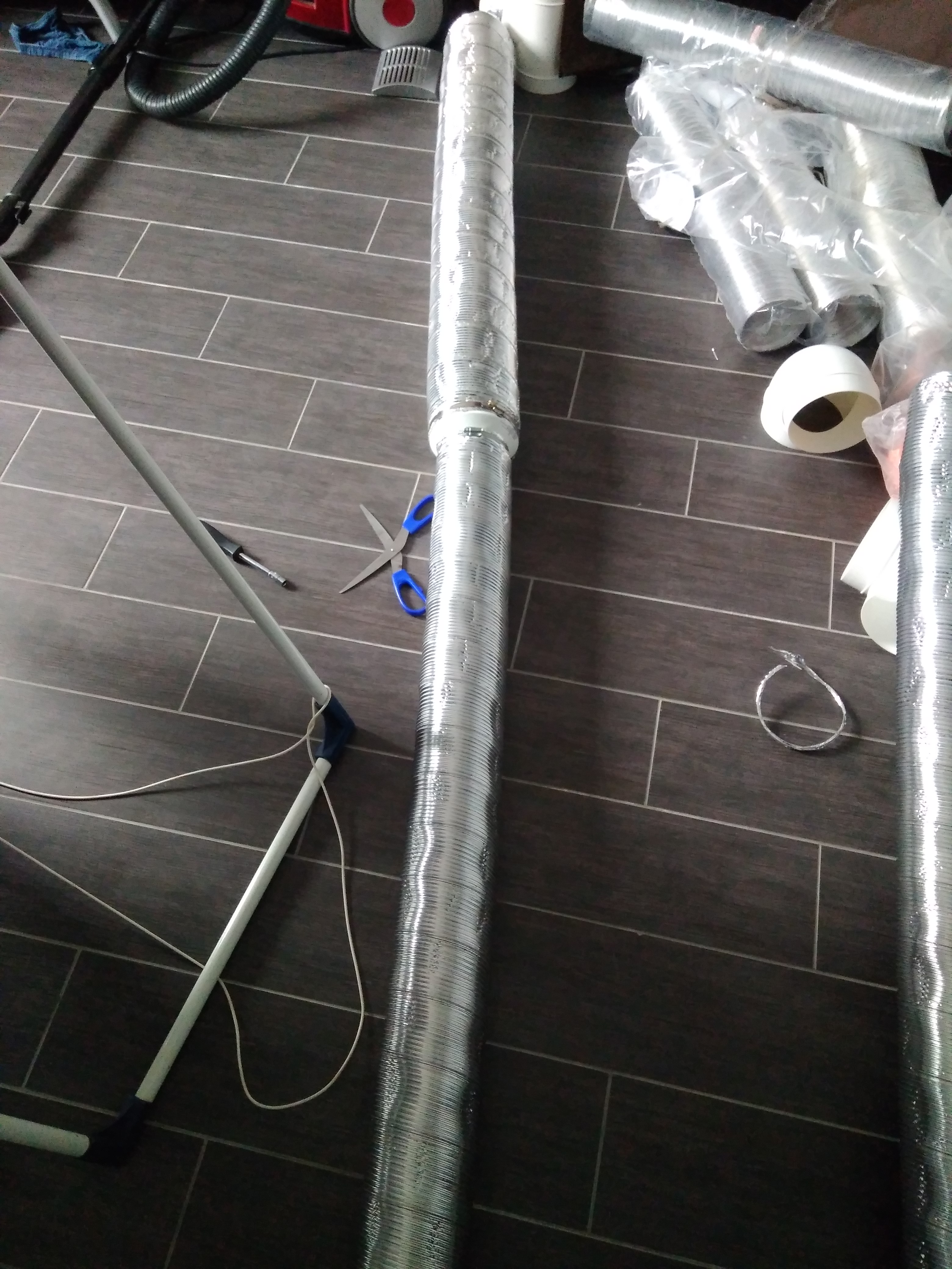

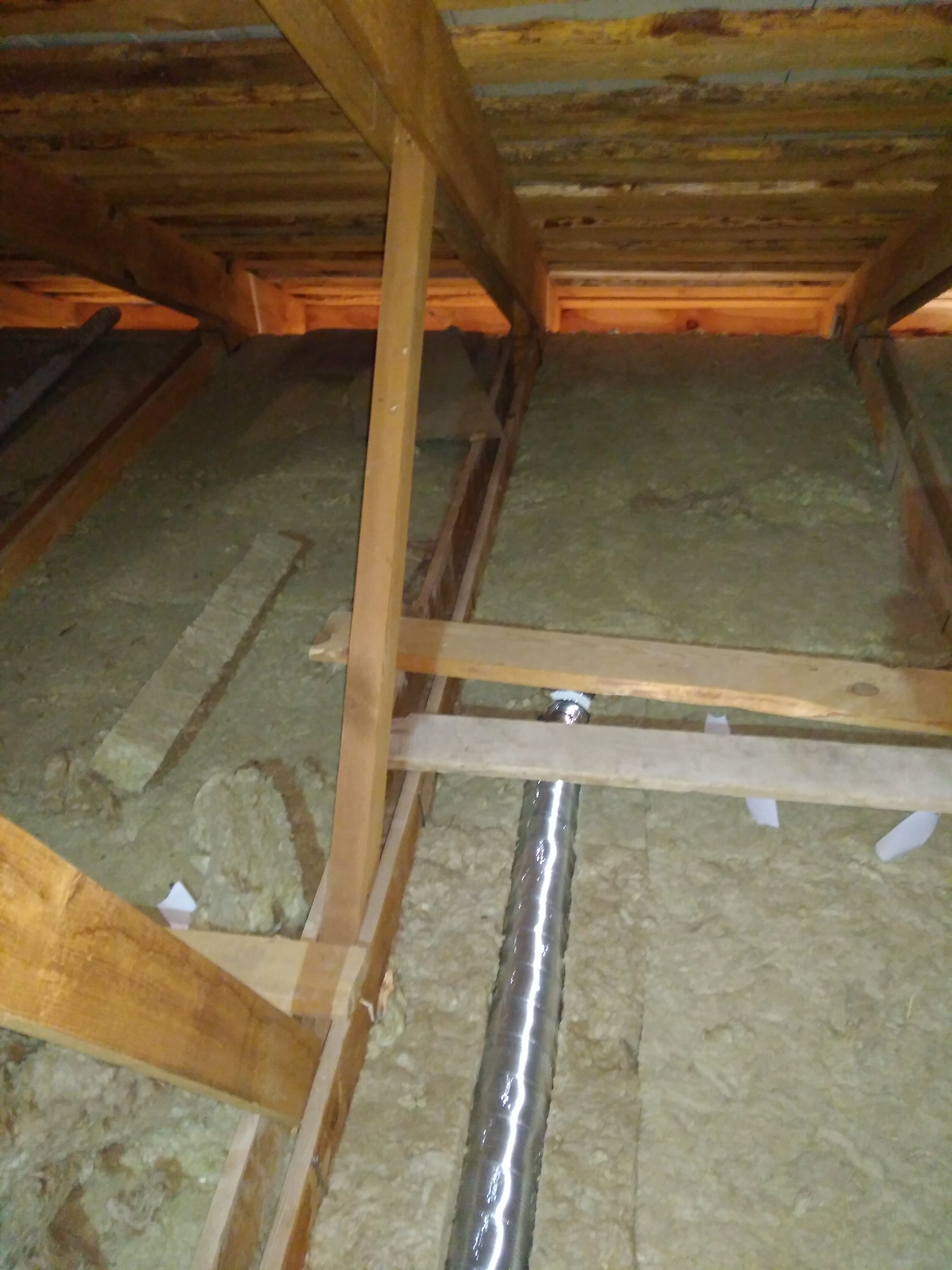

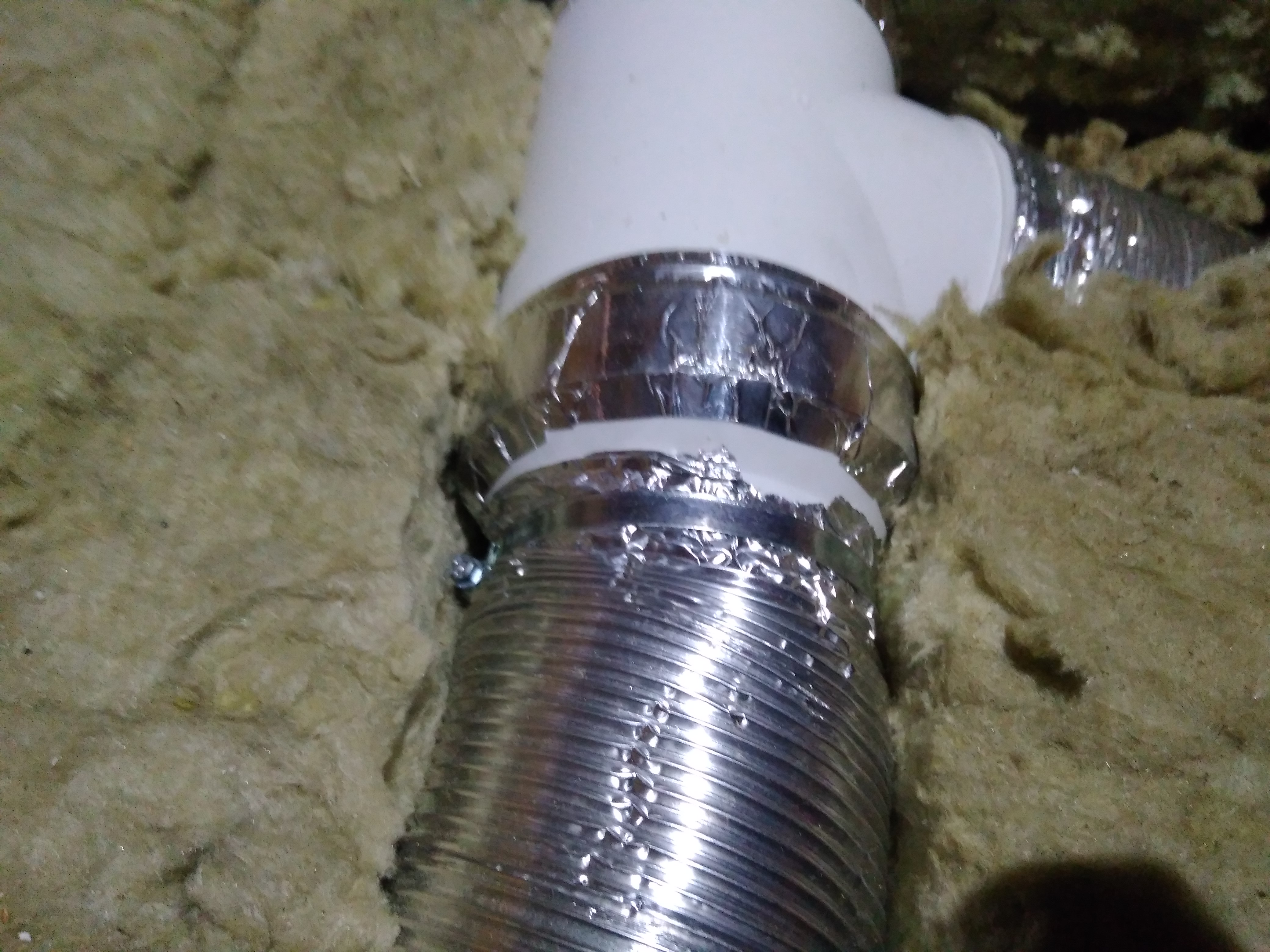

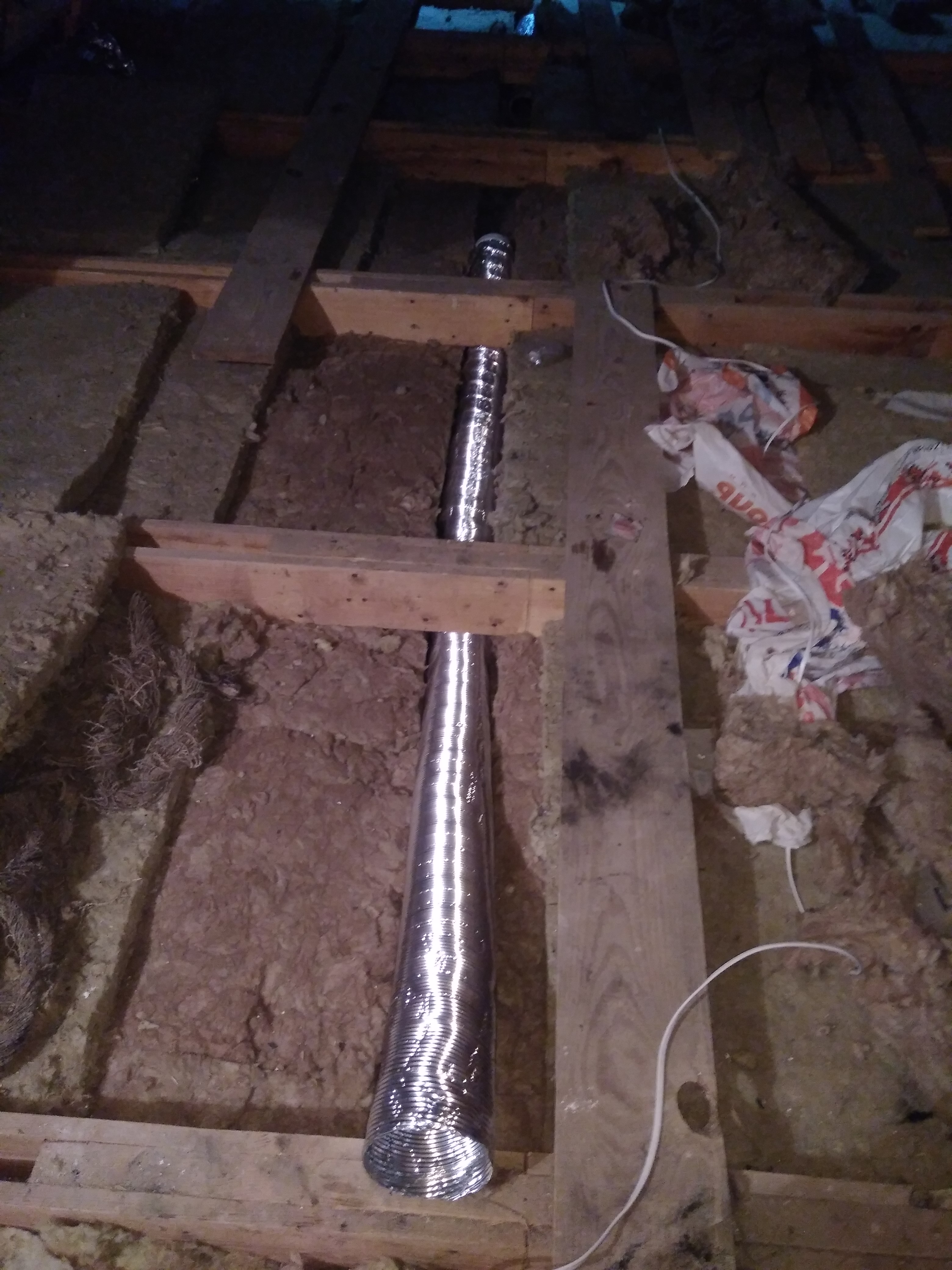

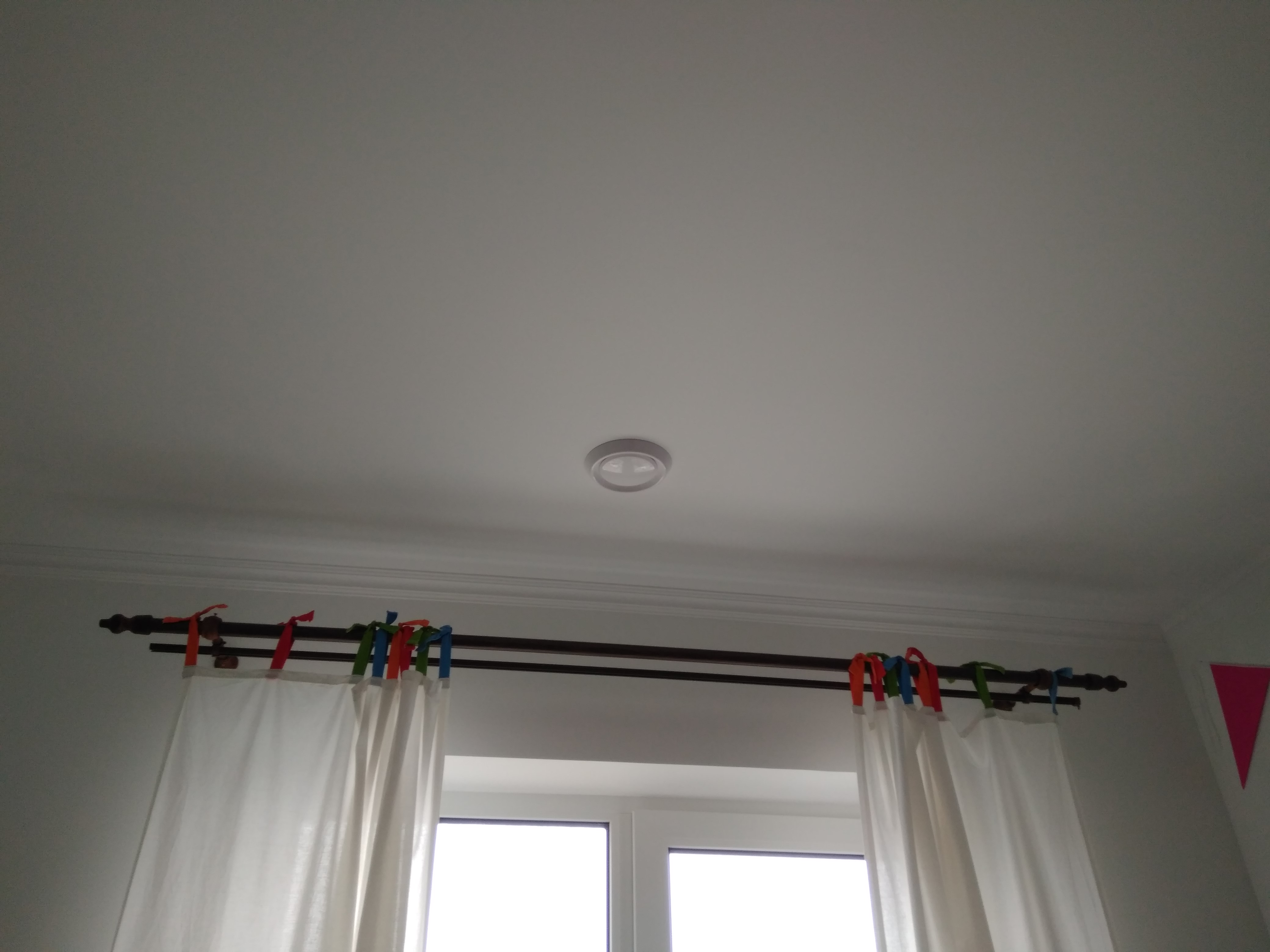

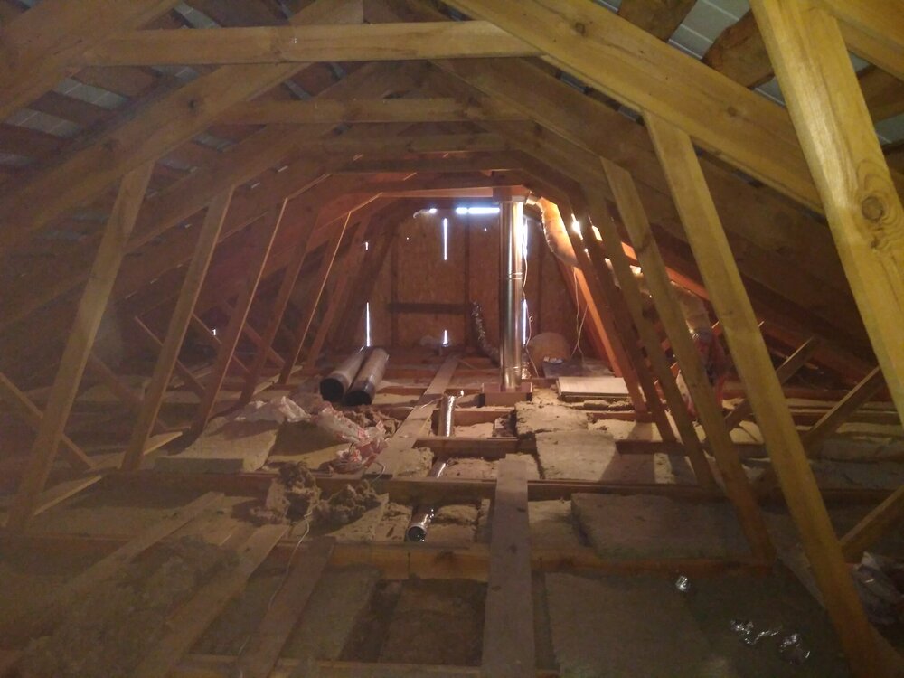

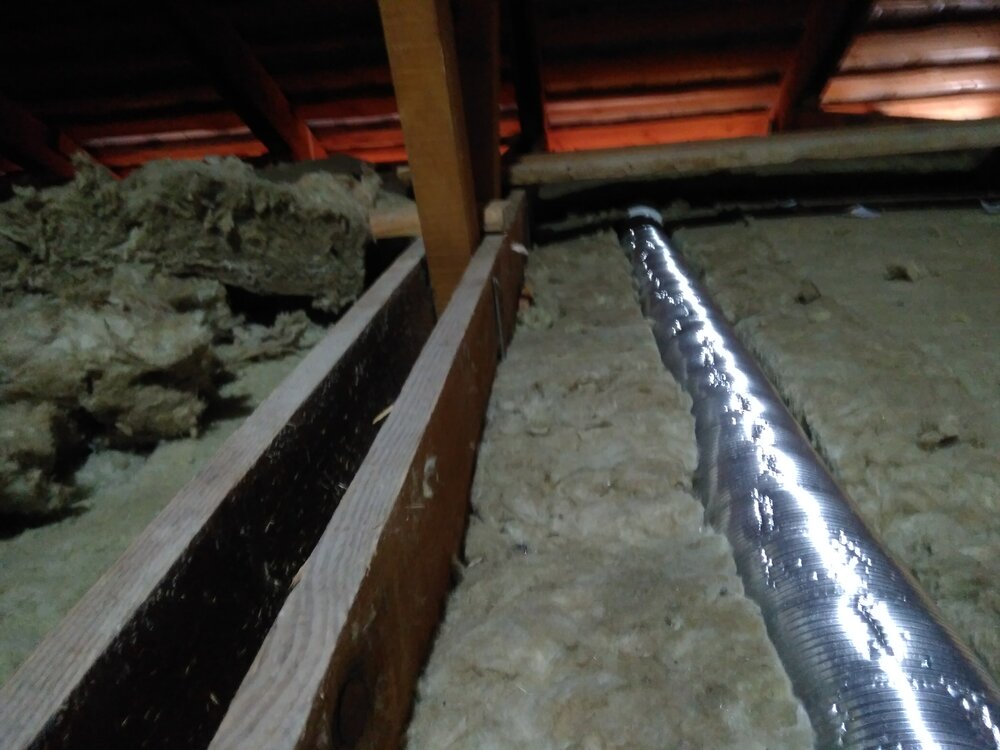

Сегодня занялся разводкой воздуховодов. Напомню, что в качестве оных использовал гофру алювент. Нормальные материалы не влазят в "бюджет". Но успокаивает тот факт, что разводка по холодному чердаку и осуществить ее замену не представит особых фразеологизмов с ругательными словами. Прошу сильно не ругать.
  • Дізлайк 1
Класно, я теж хочу таким зайнятися цієї зими, перехідники, тройники які купували і де? Як розраховували діаметр? Скільки пішло на матеріали?
МакДо покажите диаграмму напора Вашего вентилятора.

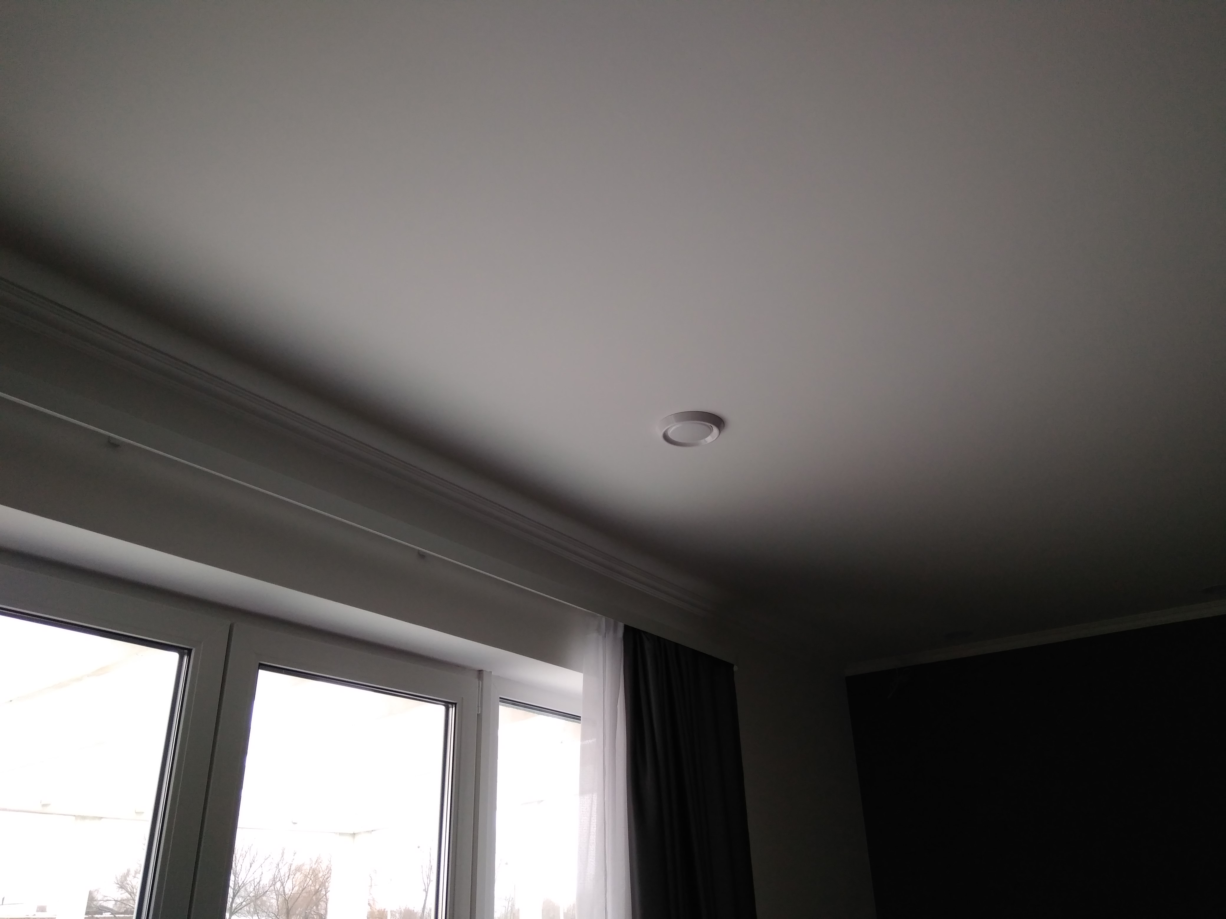

На днях разберу вентблок, что бы узнать модель нагнетателя или же позвоню производителю. Хотя последний, повторюсь, сказал, что гофра с лёгкостью пройдет. Основная трасса ф125, ветки ф100 и за метр до анемостата переход снова на ф125 для избежания свиста в анемостатах, как бы снизить напор. Главная трасса подачи 7,3м.
Добавлено через 4 минуты
Диаметр по рекомендации производителя установки. Покупал в обычном маркете Буд-маркет, в г.Белая Церковь. Почему то дешевле там все, чем в Эпицентре на 25-30%
Все просто, переходы и тройники пластиковые Вентс. На все-про все 3200грн. Это очень бюджетно и я готов к плачевному: нужно переложить оцинковкой, погонаж который по стоимости почти как у пластика, а тройники и прочее в 2-3 раза дороже...

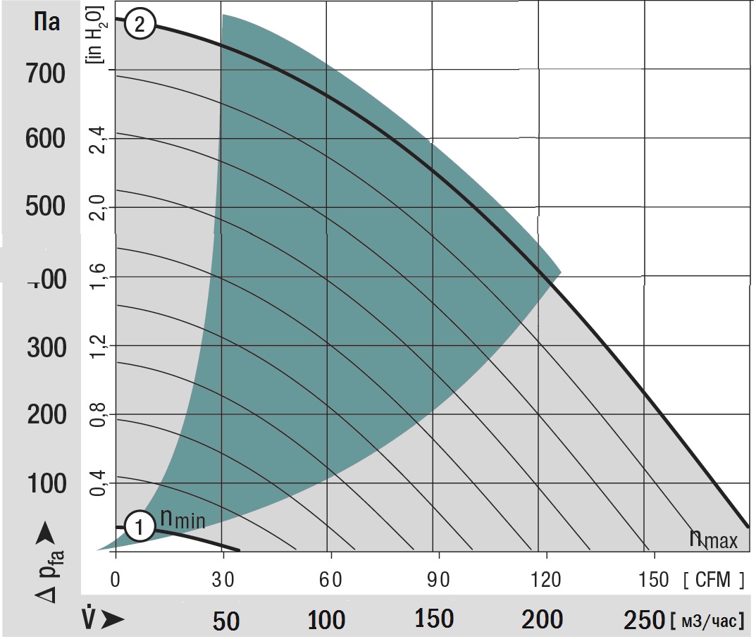

Вот, что мне прислали.
Напор неплохой.
А есть к нему еще какие-то данные или диаграмма потребляемой мощности а также звукового давления на каждой скорости?
Шандель предоставляет данные по сопротивлению теплообменника, могут быть подобные диаграммы либо таблицы?
Если предположить что Вам нужны такие мин.параметры.

По данным диаграммы выше, 210м3/час Вы сможете получить на трех последних скоростях, если сопротивление системы не превысит соотвествующего значения для каждой скорости.
Но на последних скоростях агрегат будет работать с максимальной шумностью и электропотреблением.
Желательно бы было получить требуемый расход воздуха на скоростях ниже среднего. Тогда и потребление было бы ниже, и шум ниже, и есть еще запас по к-ву воздуха, например когда в квартире много гостей.
Но тогда нужно рассматривать диаграмму напора, потребления, шума более мощного вентилятора.

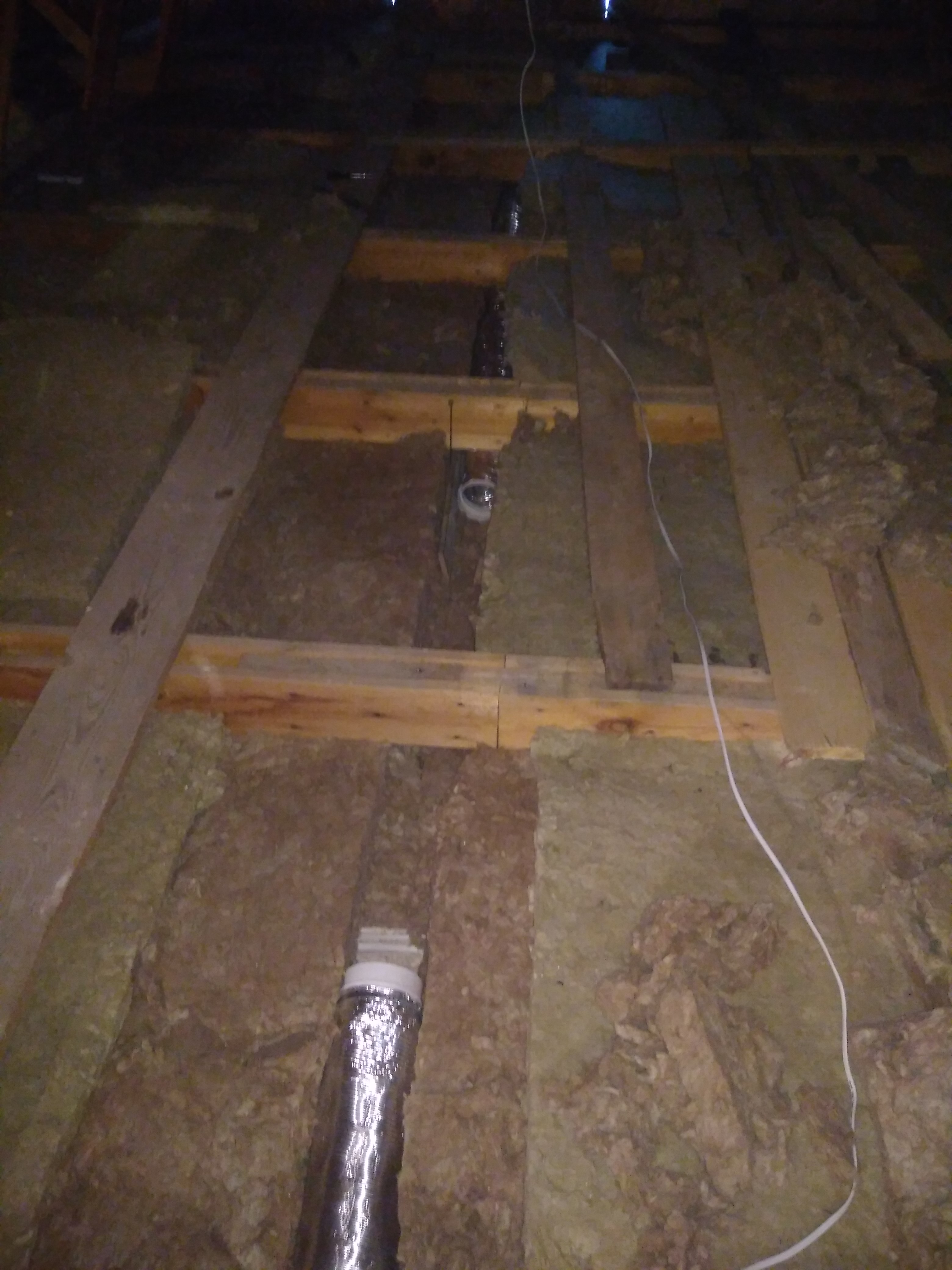

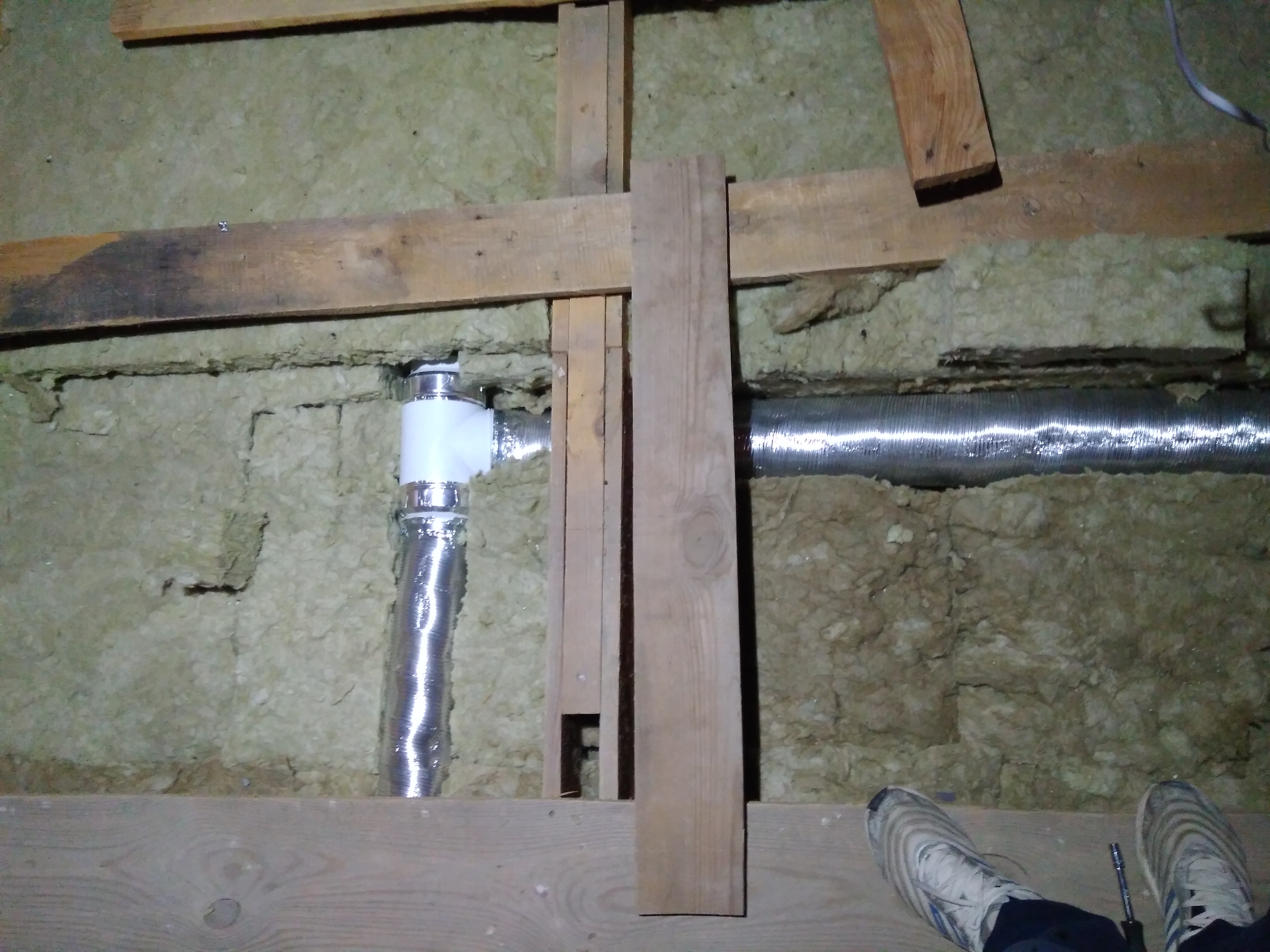

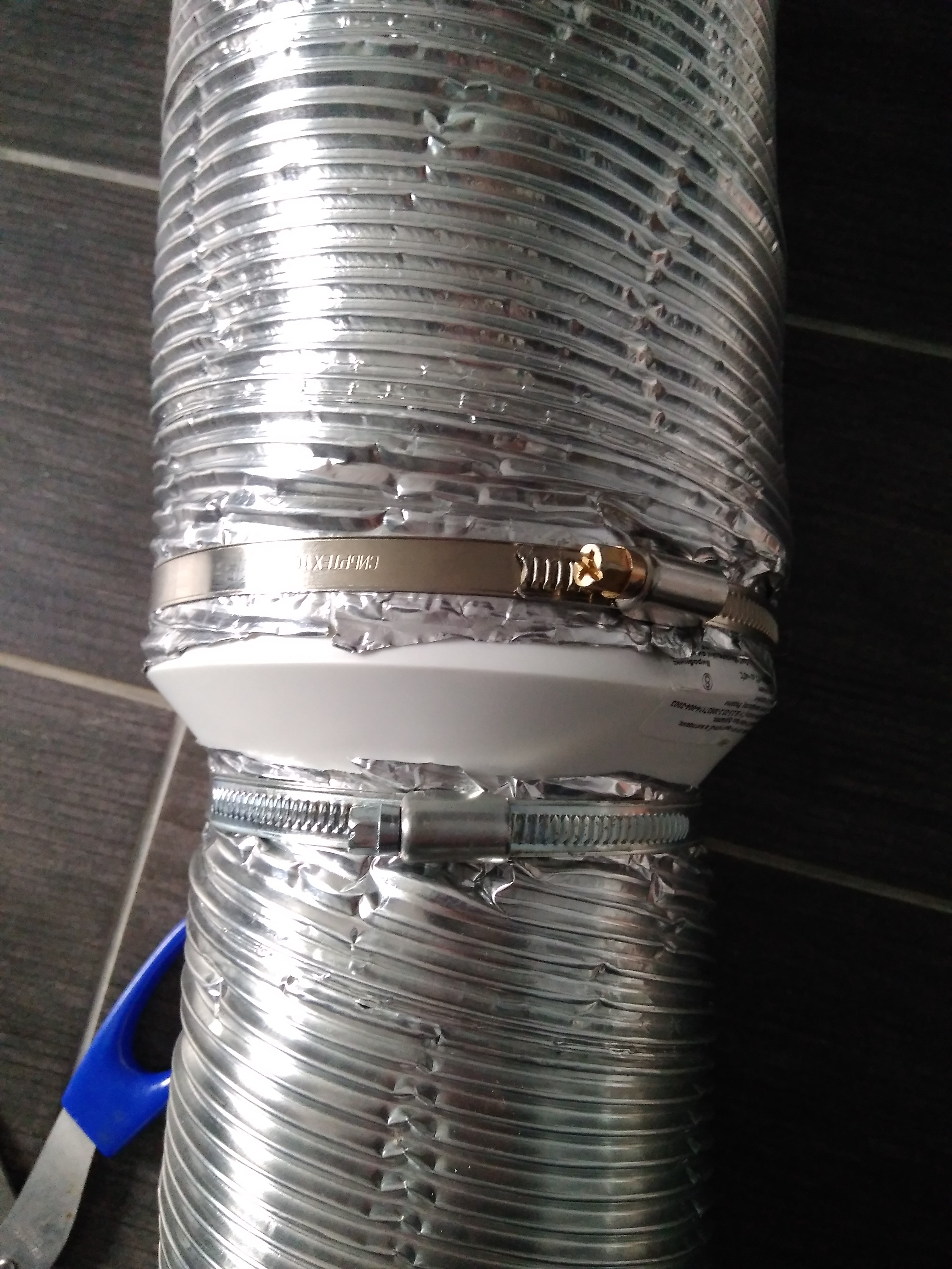

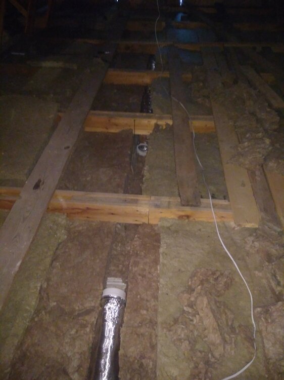

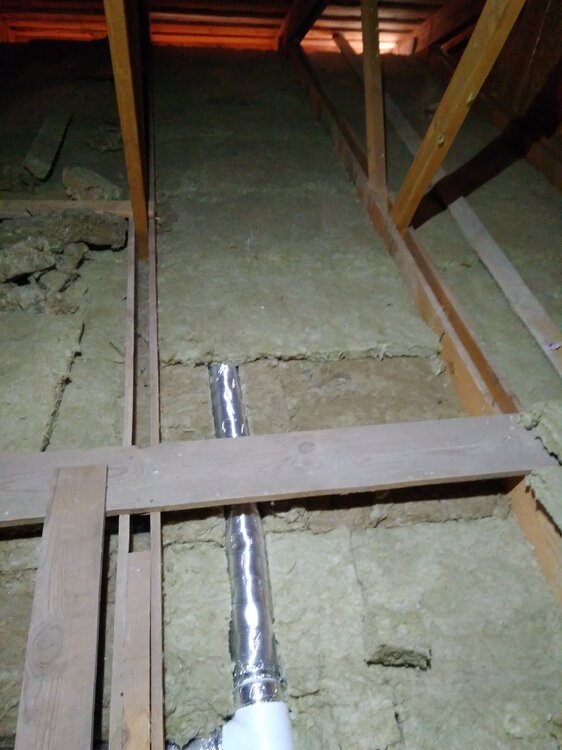

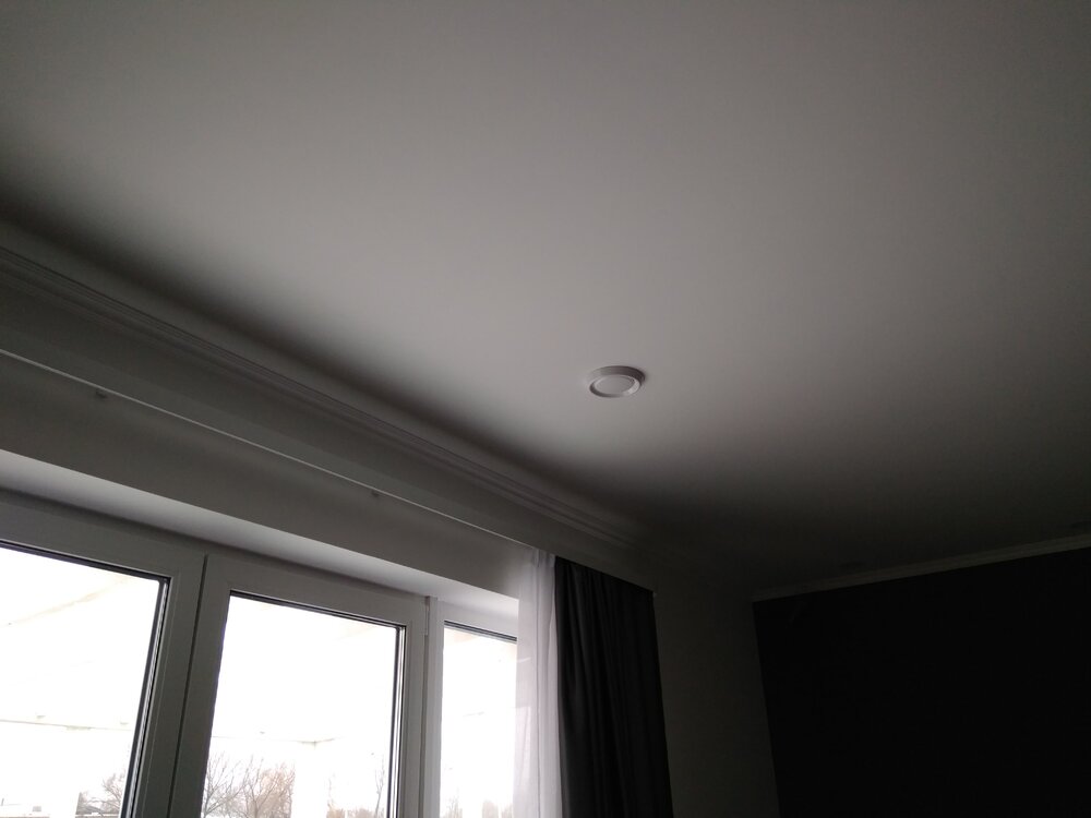

Все, разводку подачи воздуха окончил! Фото нет, все они одинаковые: от магистрали ф125 через тройник переход на ф100, далее 3метра гофры ф100, далее переход ф100/ф125 и 80-90см ф125 гофры в анемостат ф125 через пластиковое колено ф125.

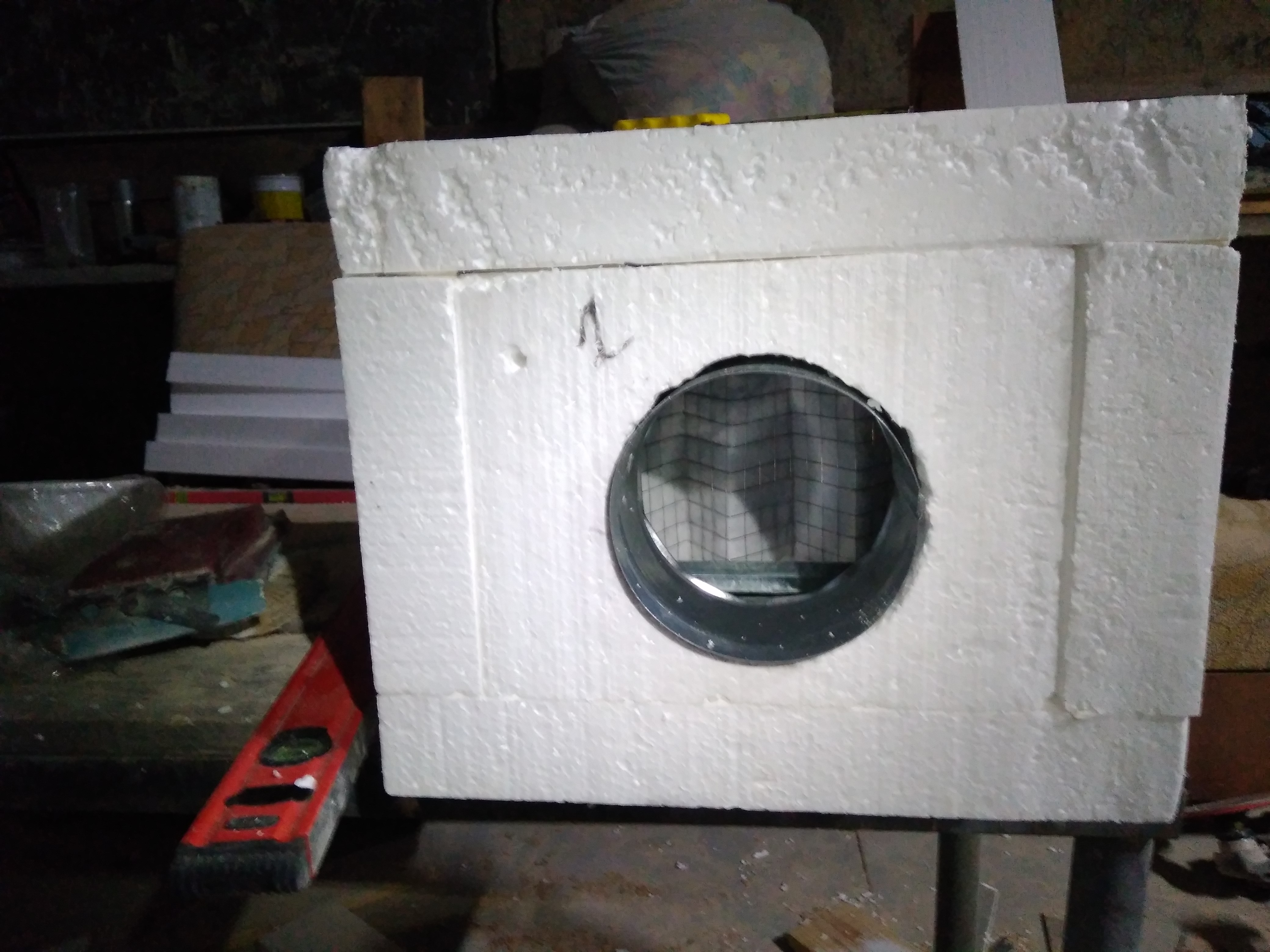

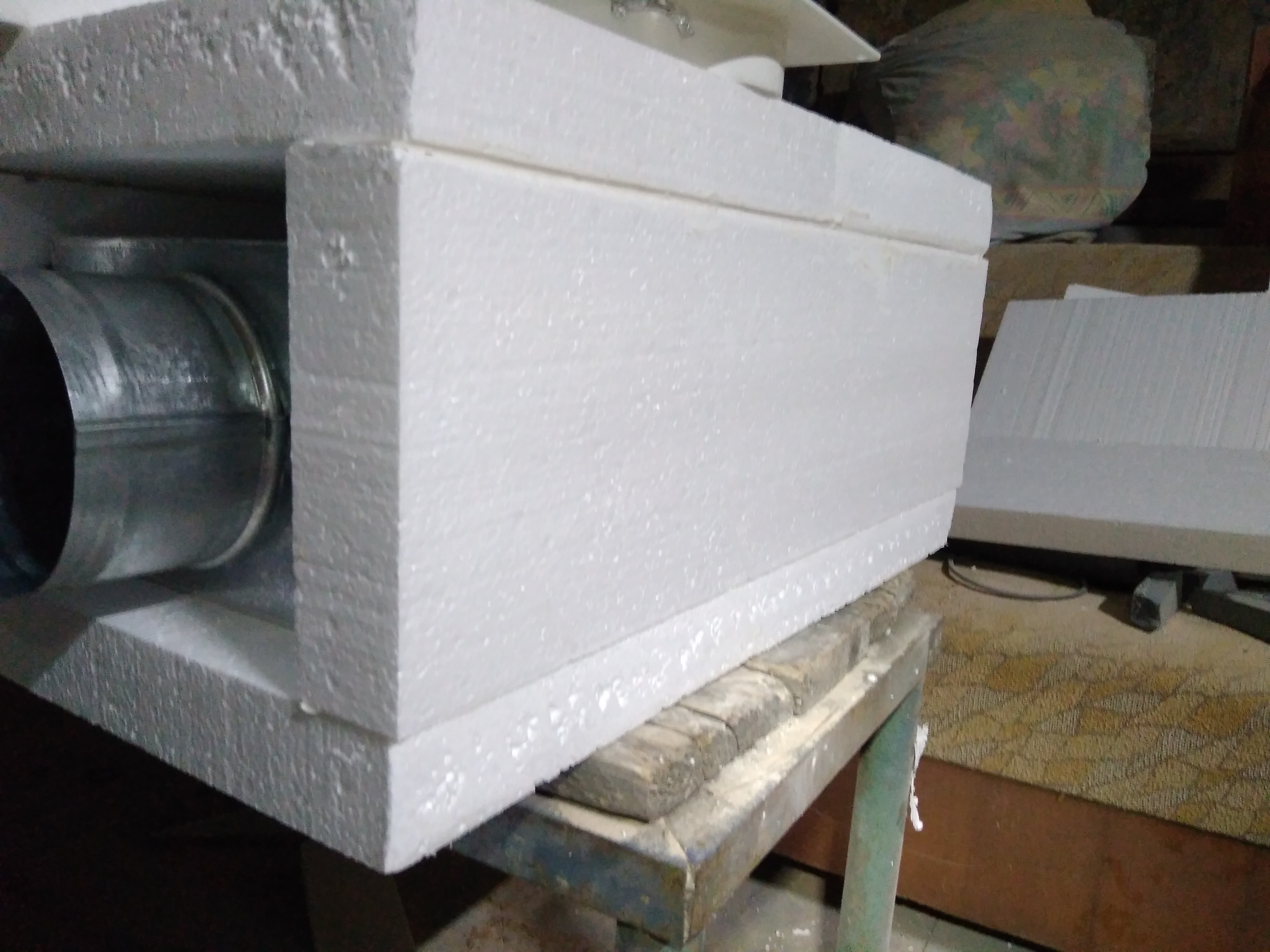

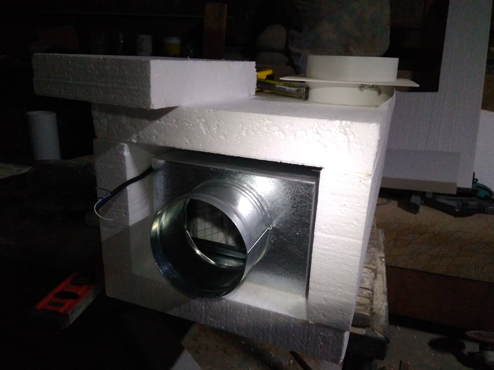

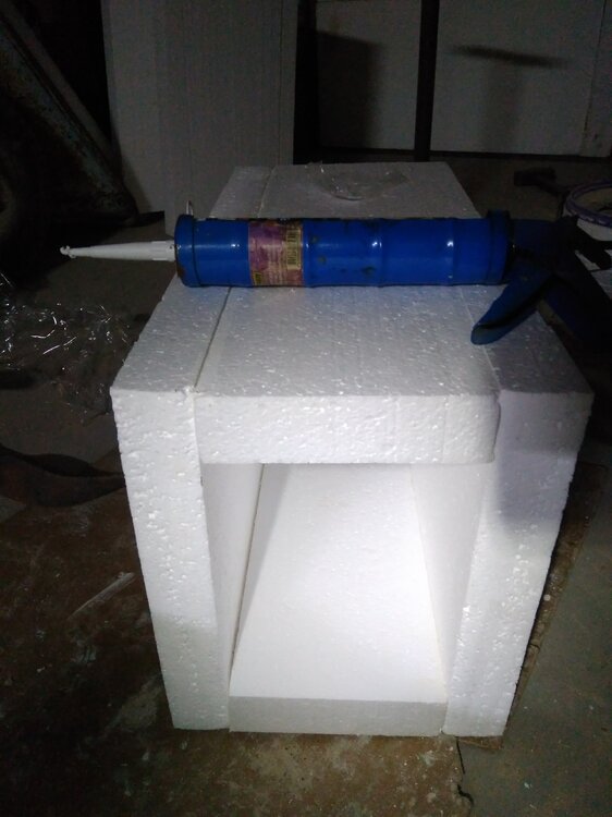

Вчера вечером закончил прокладку воздуховодов вытяжного канала. Немного нужно доделать - не хватило хомутов. Следующим этапом будет "горожение" коробов из пенопласта для вентблоков и рекуператора. Буду использовать 50мм ППС-35, потому, что все добро будет стоять на холодном чердаке(горячем летом). Какой метод монтажа посоветуете. Мне предлагали растворять в ацетоне стаканчики со сметаны, но, может есть что по-проще?)
вы про сборку воздуховодов? посмотрите, может что то почерпнете для себя youtu.be/lBSw_0G24vg
Нет, буду делать ящики для блока рекуперации и двух вент блоков. Утеплять.
Клей Дракон хорошо клеит пенопласт

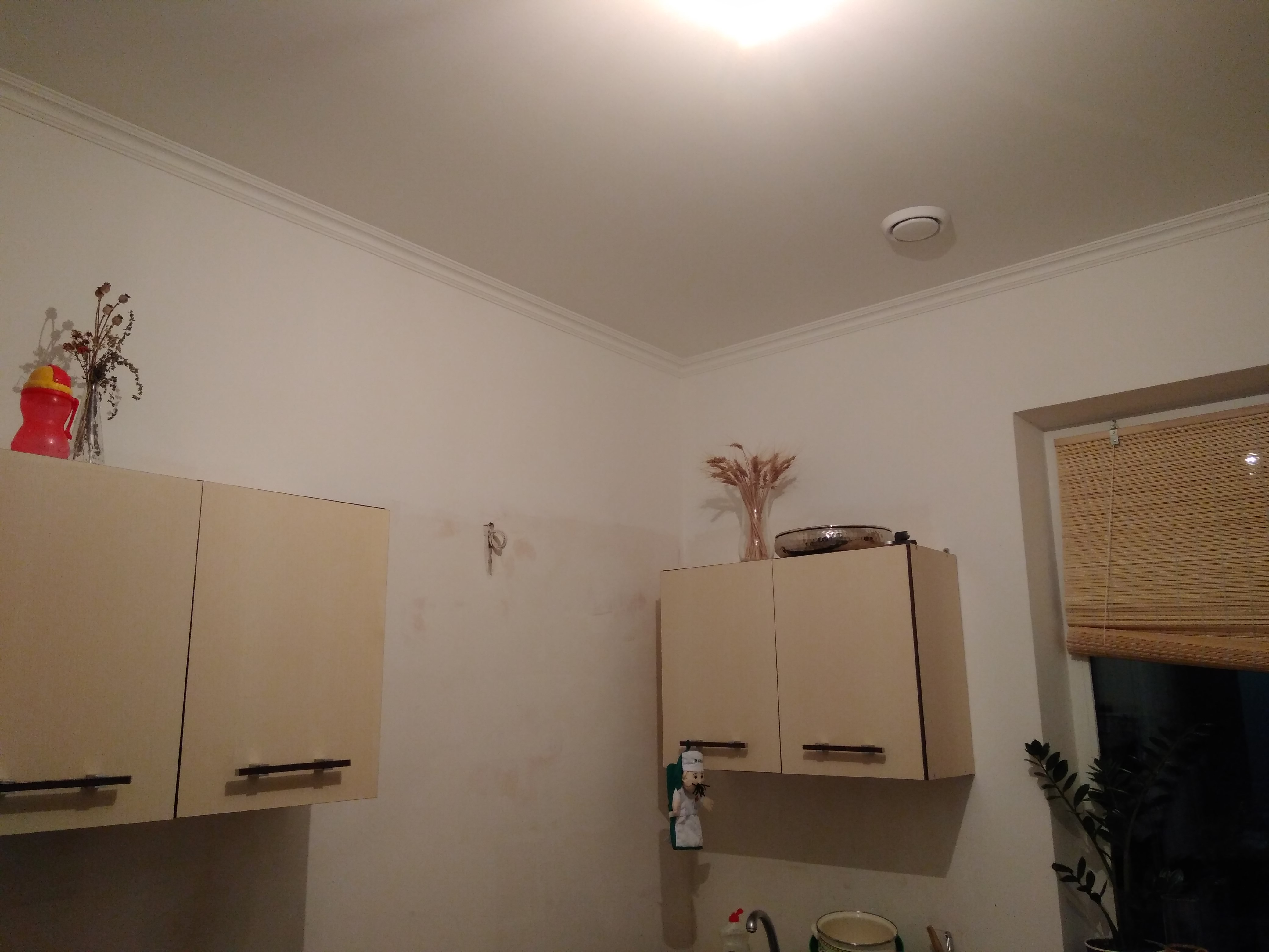

Пришла в голову такая мысль. Я думаю в кухне и сан.узлах есть вентиляционные каналы, через которые осуществляется естественная вытяжка. Если Вы из этих помещений будите осуществлять механическую вытяжку в рекуператор, то возникает конфликтная ситуация с естественной вытяжкой. Воздух будет засасываться как через щель из под дверей, так и из вентиляционных каналов, в которых возникнет обратная тяга. Нужно будет закрывать вент.каналы. Я так думаю.
Хеллоу. Нет. Не в кухне, не в с/у никаких вентканалов для естественной вытяжки нету. Дом новый. Ещё не обустроен. В с/у открывалось окошко. С кухонной вытяжкой ждал до конца - теперь будет вытяжка рециркуляции с угольным фильтром, а далее в вытяжной канал рекуперации или же прям из зонта в рекуператор через фильтры. Хотя больше импонирует первый вариант: меньшая вероятность быстро засорить теплообменник.
У кухні тільки витяжка рекуперації чи + витяжка над плитою?
Сейчас только вытяжка рекуперации. Варочной поверхности ещё нету(юзаем однокомфорочную индукционку) и вытяжки соответственно тоже. На фото провод выведен под нее.
