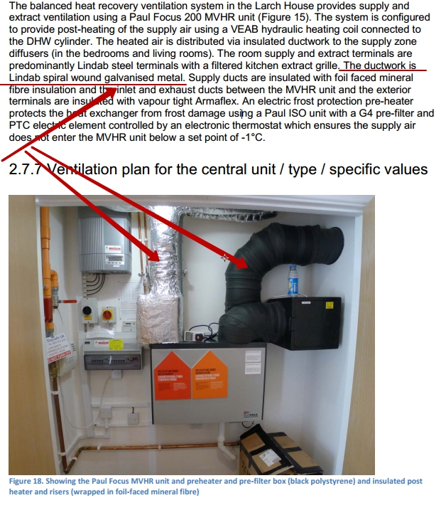

Вот примеры инсталляций сертифицированных пассивных домов.
Германия 2000г:
Швеция 2006г:
Англия 2010г:
Все выполнены из спирально-навивных оцинкованных воздуховодов.
Ни о какой обязательности антистат/бакт. покрытий нет речи.
Вот еще материалы лекций нескольких европейских вузов.
1516544243443.jpg.7ed03d4d2df3ab538bc2ae006dcb8f48.jpg 1516545119292.jpg.77ac518e40dc1ee914a8a7c1a30eb5d5.jpg
Новомодные гибкие воздуховоды для коллекторной разводки декларирующие антистат/бакт. покрытия не так давно появились. На много позже чем первые пассивные дома начали вытягивать воздух из санузлов и кухонь через теплообменник рекуператора.
  • Лайк 6

И опят таки, если бы все было хорошо со спирально-навивными в системах пву европейцы вряд ли бы придумывали что-то новое. Время эксплуатации выявили минусы , поэтому современные материалы появляются, которые отвечают более жестким требованием ЕС. Они их часто пересматривают, не так как у нас, раз в 60лет.
Да прогресс идет вперед. Новая коллекторная система более практична в расчете, монтаже и эксплуатации, но и более дорогая в закупке. Но тем не менее по ее использованию нет никаких обязаловок.
Ну а у топикстартера как видим все отлично и с его бюджетной системой. Да она не идеальна. Но всяко лучше чем неконтролируемая естественная вентиляция.
