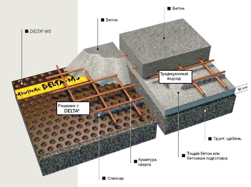

Области применения:
пристенный и горизонтальный пластовый дренаж для защиты подземных и заглубленных сооружений при значительных притоках воды;
благодаря своей высокой водопропускной способности широко используется при строительстве тоннелей;
высокая несущая способность позволяет использовать полотно при строительстве сооружений, испытывающих экстремальные нагрузки, например, мостов, метрополитена.
Плюс только в том, что ваш материал - стоек к агрессивным средам, не подвержен гниени.

Вас испугало промышленное применение мембран, а значит их надежность и долговечность?
Вы считаете приватный дом не достоин запаса по надежности и долговечности?
С чем Вы сравниваете?
В приведенном рисунке показано, что применение мембраны позволяет уйти от черного пола (тощий бетон) и заменить битумную гидроизоляцию полимерной. Кроме того, применение этой технологии РАДИКАЛЬНО сокращает сроки строительства нулевого цикла.

применение мембраны позволяет уйти от черного пола (тощий бетон) и заменить битумную гидроизоляцию полимерной - тоесть засыпать по грунту песок положить мембрану, утеплитель и стяжка?
Именно так, если есть желание утеплять пол.
