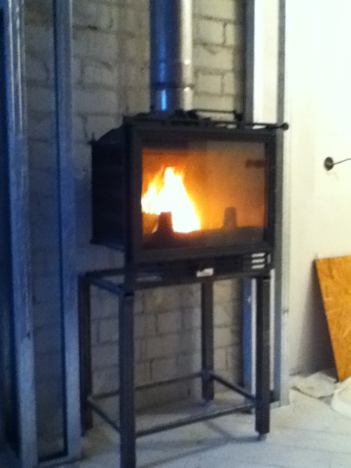

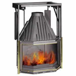

На одной ф-ме в Киеве, есть топка с прямым стеклом и подъёмником в пределах 1000-1100 евриков... В кВтах от 10 до 15...00000027m.jpg Любую топку можно поставить в угол, хотя бывает исполнение чисто в угол...
На Вашем сайте есть топка 850 Pryzmat lifting door.
Мне нужна точно такая же, но с правым окном и подъемной дверцей. Знаю, что такие изготовляются. Помогите, пожалуйста.
www.topki.kiev.ua/laudel-850-Pryzmat-lifting-door.php
Эта должна подойти!
Да, это то, что мне нужно.

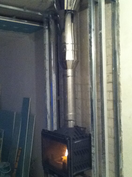

Покопавшись в инете, впринципе конструкция вырисовывается такая:
топка (закртытая, с точки зрения безопасности) ставиться на подставку (металлическую "тумбочку" или на газоблоки)
дальше делается каркас - термокамера. Отступы от топки примерно 10 см до минеральной плиты типа Фаерок. Дизайн этого каркаса зависит от воображения. Обшивается гипсокартоном, возможны вставки примыкающие к топке из камня, плитки или чего-то не горючего. Внизу и вверху ставятся декоративные решетки для конвекции воздуха. Вес всей конструкции не больше 300 кг.

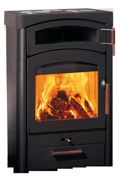

Развеиваем мифы:
1. Труба красится черной термостойкой краской - цвет не меняется.
2. Сэндвич труба легко рукой мастера подрезается до нужно длины.
3. Каминофены бывают разные в т.ч. с большим стеклом (см. фото ниже).
4. При сравнении каминофена и топки с одинаковым набором функций - каминофен выходит дешевле (не требуется затрат на отделку).
2144250223_AFstoveChester_Extra1_1024x768.thumb.jpg.c7e0459dbfdce95540b70e4e41e4545b.jpg
Развеиваем мифы:
Развейте миф, цену каминофена который на фото - в студию...:)
На вскитдку тысяч 30 грн. ;)
Почти угадали... 44

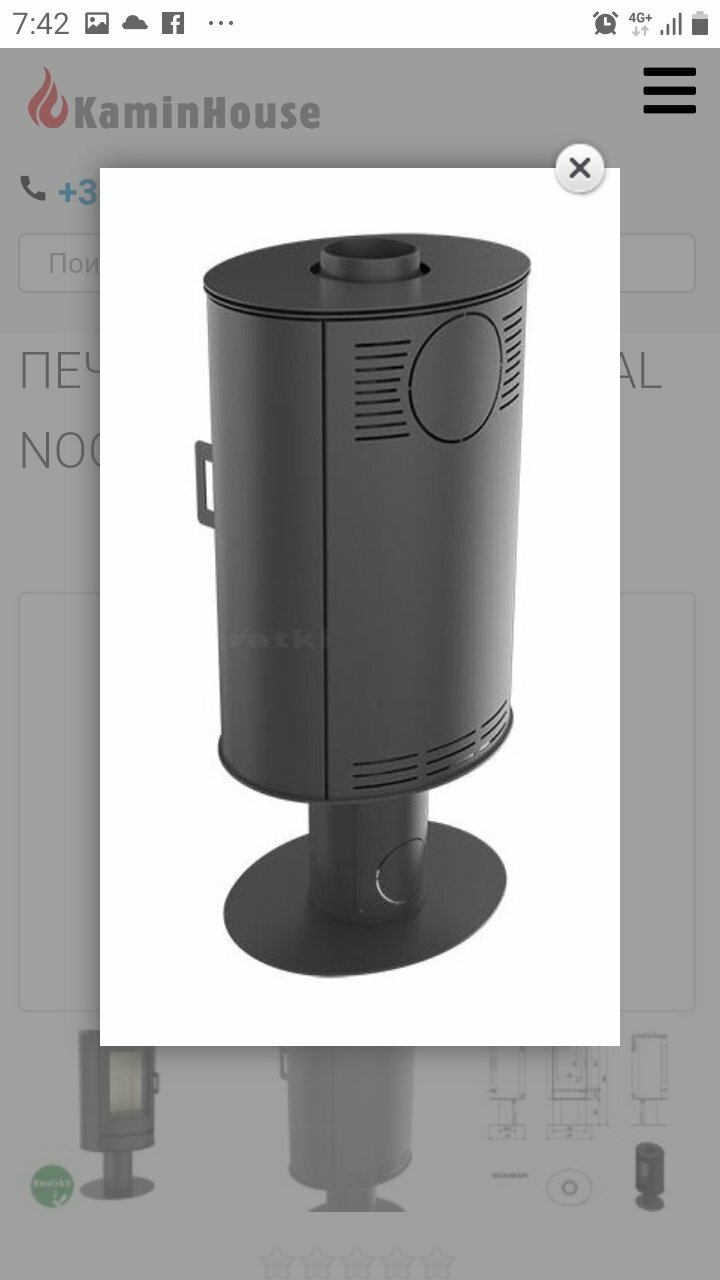

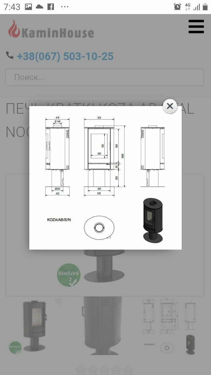

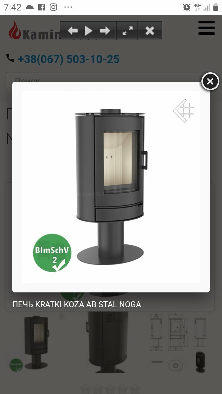

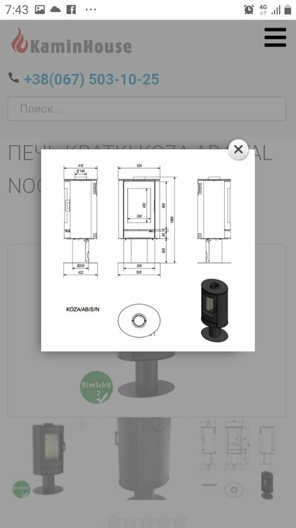

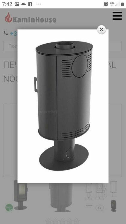

Уважаемые форумчане. Хочу на самом верхнем этаже многоэтажки (тех этаж) поставить печь камин KRATKI KOZA или что-то похожее. С забором воздуха в печь ну и дыScreenshot_20221103-074252_Chrome.thumb.jpg.cc79c4744a9cc5579dd338f5fdd1216f.jpgмоходом или как там правильно. Нужен хороший специалист, который может проинформировать что можно чего нельзя, как правильно и тд. и т.п. В ютюбе смотрел одного мастера, а он из Беларуси до войны с ним разговаривали, вроде собирался приехать в Киев, а сейчас сами понимаете.
Змінено користувачем tymochka
4 часа назад, tymochka сказал:
Простіше пелетний камін, якщо вимога робота без електрики, то шукати з гравітаційним пальником.
1 час назад, Crazy сказал:
пеллетный камин работает только на пеллетах. зачем  себя ограничивать в виде топлива?
5 минут назад, Dendnepr сказал:
Все треба купувати. Безпека, ККД та зручність використання у пелет вище.
