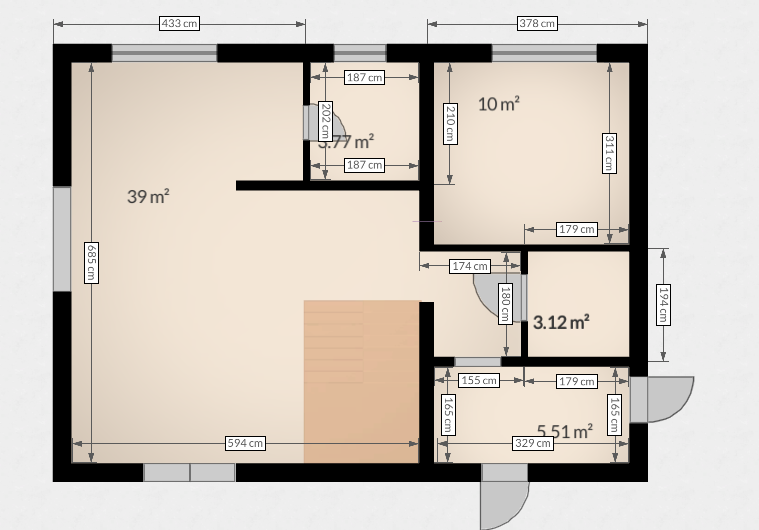

Наверное, я поняла, что от меня надо:) Если, к примеру, я нарисую вот так, вопрос с перекрытиями будет решен?:)
[ATTACH]595588[/ATTACH]
и да и нет
под перекрытия - фермы - да, под простую накидку - нет

когда такой этаж второй и крыша, первый должен быть разгружен, при таком первом (большие пролеты) - будут вопросы с опиранием второго
Спасибо что отвечаете на мои дилетантские вопросы, но с каждым Вашим сообщением их появляется все больше :) А что значит 'такой второй этаж и крыша'? Они какие-то конструктивно сложные? Просто именно к этим 'частям дома' у меня меньше всего требований и менять их можно, в общем-то, как угодно.
Нет, они относительно не сложные. Но имеют вес и давят на стены и перекрытия первого этажа :-)

Ага, теперь понятнее, спасибо. Ну если в доме, не без Вашей помощи, уже появились несущие стены, то рассчитать нагрузку на них это просто задача будущего архитектура-конструктора, как я понимаю :)

И сами стены, и нагрузку - это задача конструктора. Но в случае каркасного дома, важно брать проект там, где делать будете.
