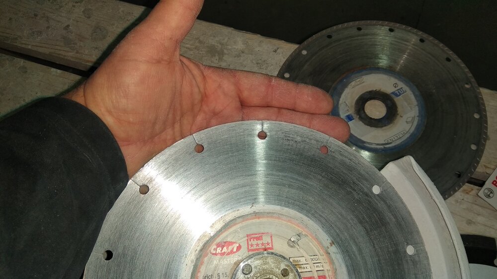

Это Крафт вчера который закончился :D
Хоть по добиваю все свое старье которое и выкинуть жалко и тягаешь его всюду с собой .

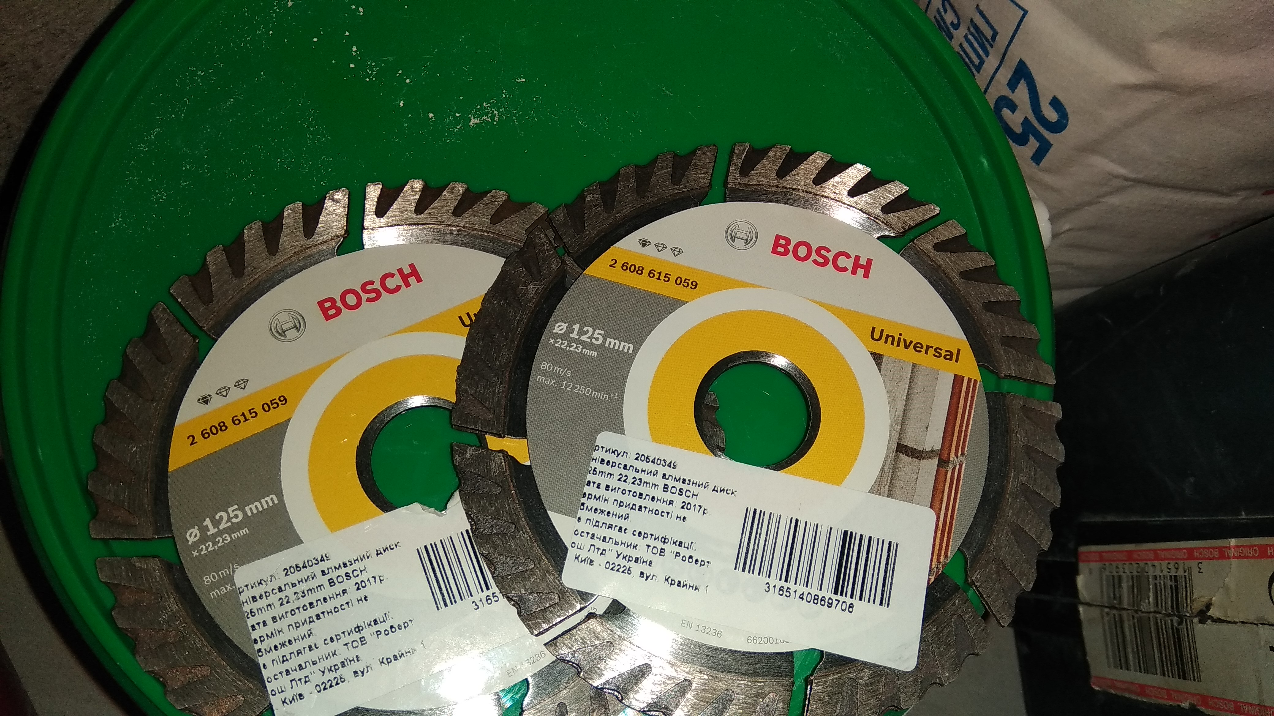

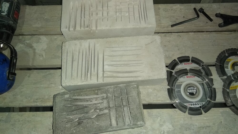

Та да , заехал мелочовкой затариться та думаю возьму на пробу , тем более они у меня были в списке испытаний :D
Но что то цены там какие то низковатые как для боша :rolleyes:
Сегодня немного был удивлен Универсалом от Бош , цен 152 грн.:shock: а рубает бетон аш гай шумит , прорезал 4,5 метра штробы 25мм. глубиной на одном дыхании , на третей штробе уже начал по кирпичу катать через 1-1,5 метра штробы , тот же Конкрет на кирпич нужно было через 0,5 метра штроборез опускать . Дистар и после прогонки по силикату не брал бетон , только лизал его , короче Дистар у меня гуд бай ( что означает хороший басмач :D )
некорректное сравнение
надо сравнивать однотипные диски (сегментные с сегментными)
Я их и не сравнивал , мне ими нужно было резать бетон который не каждый диск и режет :)
еще раз - у Дистара есть сегментные диски, в чем с ними проблема?
они режут лучше чем те что вы выбрали(на фото)
Вы резали и теми и теми в одной бетонной стене ?
У меня нет сегментного Дистара поэтому сказать о нем ничего не могу .
