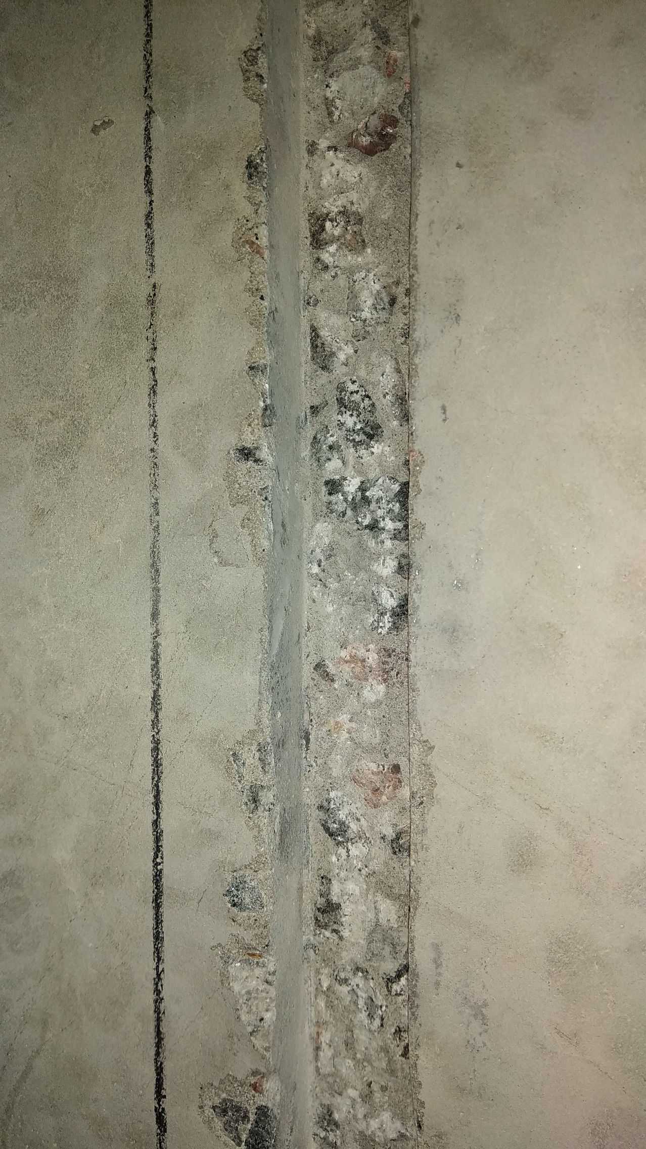

230 шо в масло :D 125 первую штробу глубиной 20 тоже шо масло а вот перешел на другую стенку там уже я начал потеть :D:D:D вообщем не бетон а камень сплошной .

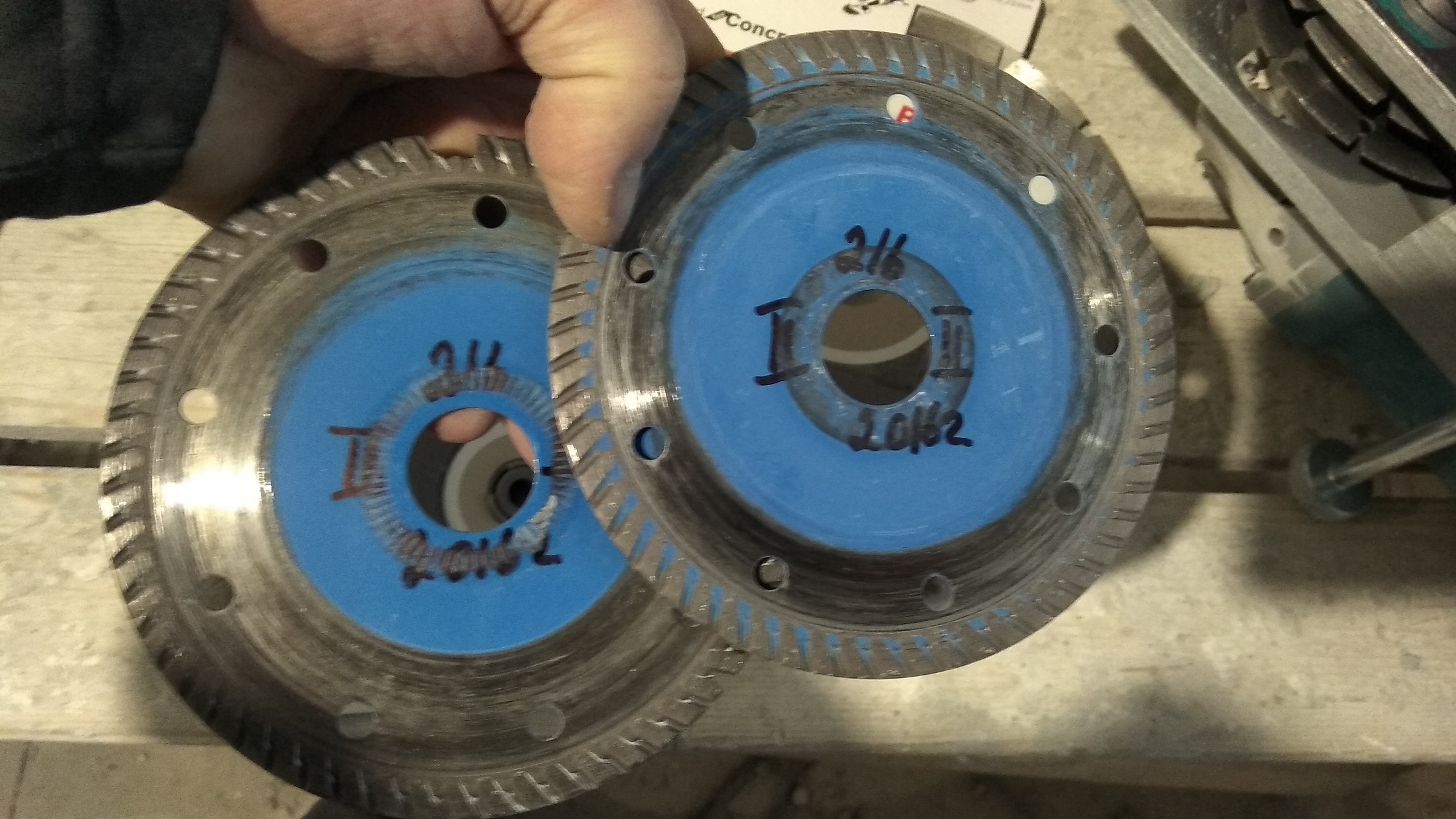

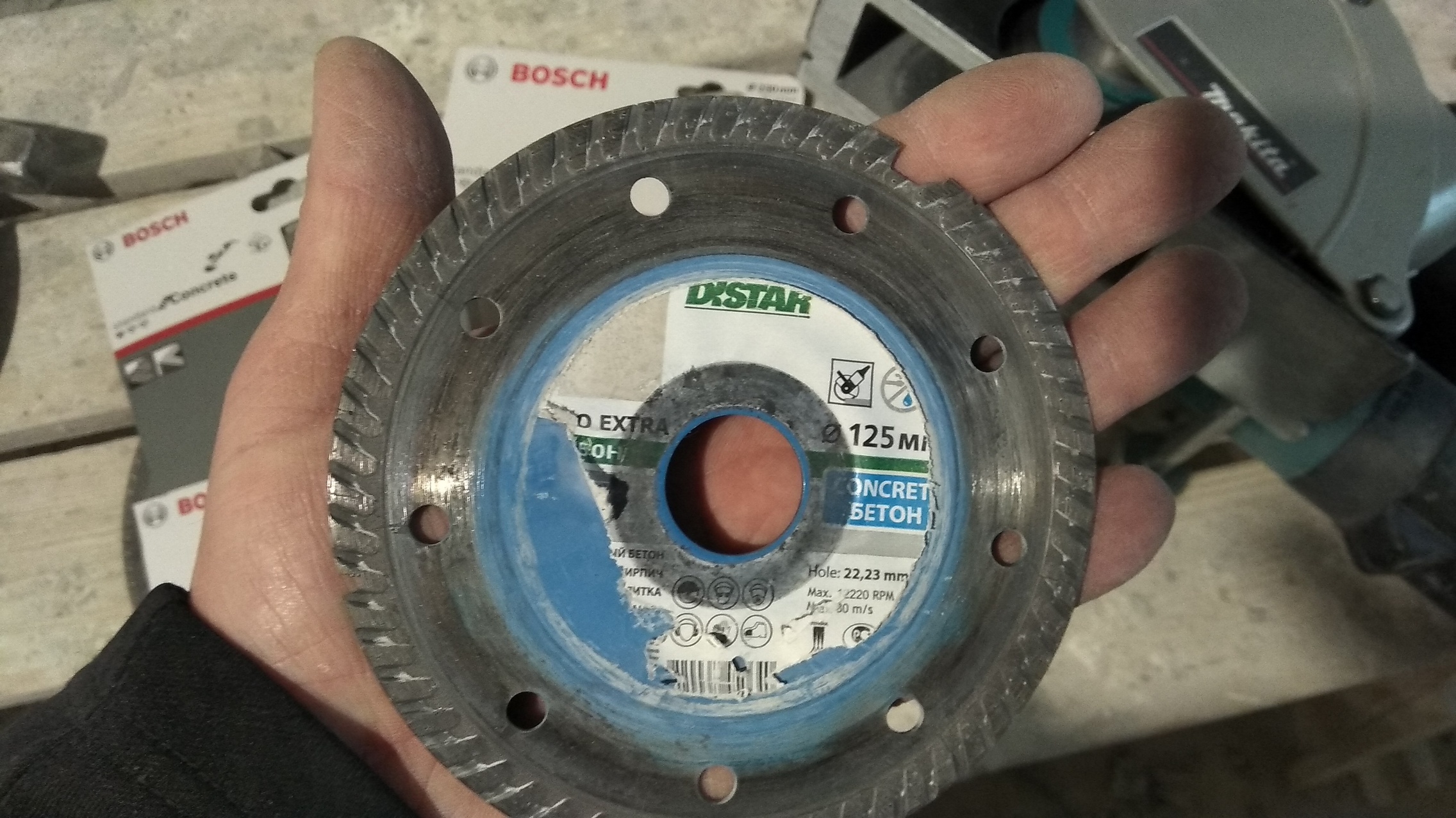

В общем попался мне джекпот в виде этого бетона :(:(:( вчера один диск дистаровский рассыпался сегодня добил старенький макитовский до нуля .
Каждые 10 см. штробы даю дискам остыть , не выключая пылесос и штроборез по пол минуты , местами бетон вроде как плавится . Ну ничего , нас так просто не возьмешь :D:D:D:D
