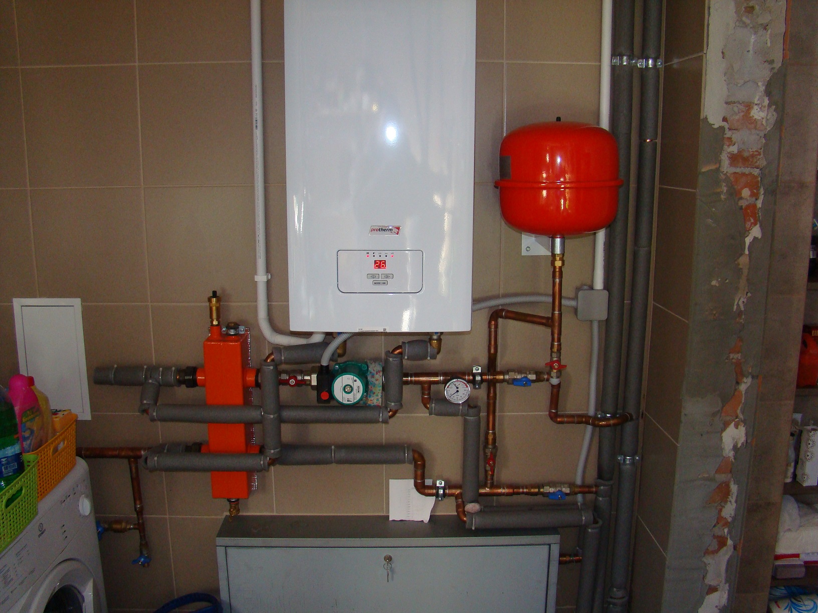

Вопрос гуру, раз насос котла не может выдать нужное количество литров-гидрострелка спасет?
котле будет выдавать теплоноситель с большей температурой в гидрострелку, а оттуда уже допнасос большей мощности будет маслать с подмесом.
Подойдет?
(Основной шаг 150 мм, в зоне внешних стен сделал по 100 мм, отступ трубы от стен - 100 мм.)
Да спасет, на фото понятней, как было и стало:

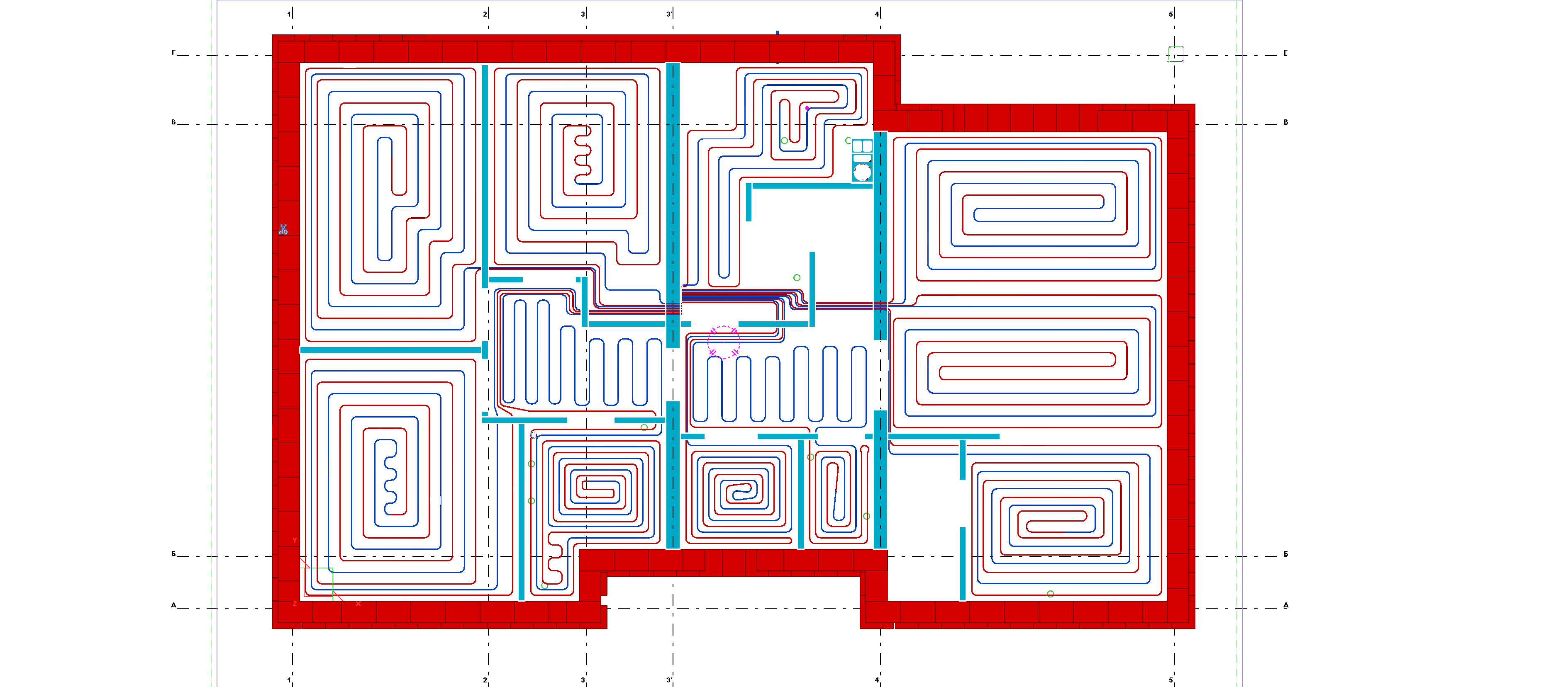

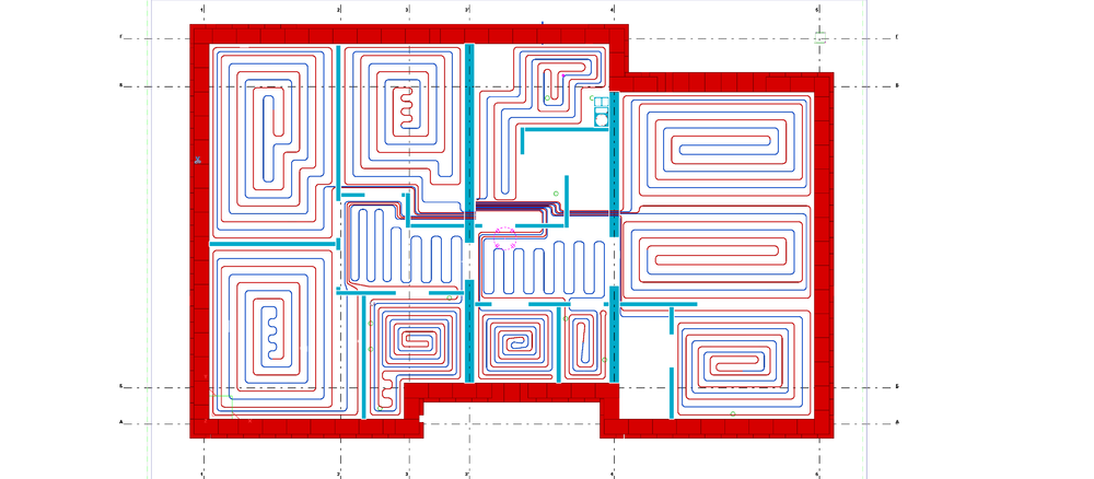

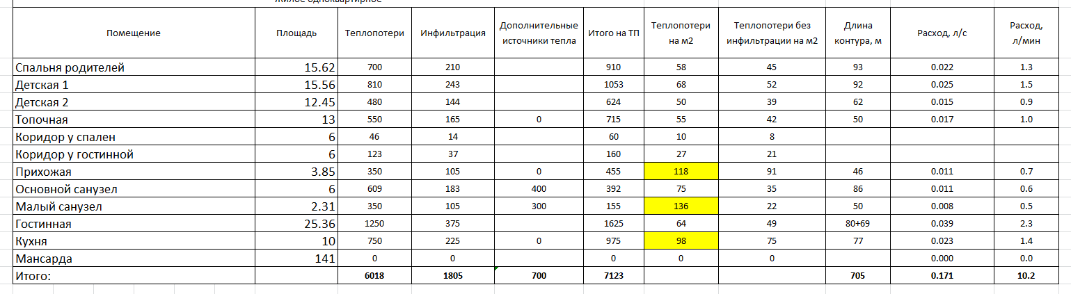

Прошу проверить по возможности сделанную раскладку с учетом обсужденного ранее в теме.
Применил следующие подходы:
1) Раскладка улиткой
2) отступ от стен - 100 мм, некоторые трассы проложены ближе, скорее всего подвину
3) Возле внешних стен делал 3 шага по 100 мм для краевой зоны во всех помещениях
4) Шаг трубы - 100 мм в санузлах и прихожей, 150 мм - в топочной (будут большие потери на естественную вентиляцию) и кухне, 200 мм - в других помещениях (гостинная, спальни) - там можно и 250 по расчету, но не рискнул из-за возможной зебры
5) Трубы не проходят через дверные проемы для избежания повреждения при установке дверей
6) Трубы идут под всей сантехникой - постараюсь сделать все инсталляциями, но не факт.
7) Под кухонной мебелью и встроенными шкафами (есть в Детской № 2 и Родительской спальне) делал ТП с бОльшим шагом (250-300 мм)
8) В топочной - обошел место установки дымохода и будущий люк под фундамент
9) Санузлы +23, Жилые +20. Баланс тепловой в санузлах добивается полотенчиками (400 и 300 Вт), в кухне - за счет гостиной, в прихожей - никак, будет тогда меньше температура, не страшно.
10) внутренние коридоры подключил таки на транзит для получения комфортной температуры пола, не более того. Санузлы будут работать дОльше всех помещений, так что отключение через автоматику маловероятно.
Уф, опять много написал, но что делать, "маньяк" (с)
Я делаю 5.
28, 22.
1) Скорее всего, не смогу увеличить размер краевой зоны - в спальных комнатах у меня и так критичная длина контуров в 90-95 метров. Я попробую как вариант
2) По жилым комнатам баланс на 22 градуса наверное, смогу сделать, в санузлах еле 23 градуса вытянул. Может, по факту будет и больше, по крайней мере, при температуре до -10.
Если есть рециркуляция, то в сан. узлах полотенчики помогут.
Это уже с учетом полотенчиков :-) Я брал по 400 Вт на полотенчик, наверное, можно и больше, но мне кажется, с контура ГВС больше мощности не снять, только если на всю стену вешать
Ну тогда, в холодную пятидневку, будите из гаража в сан. узел выкатывать масляный обогреватель на колесиках.

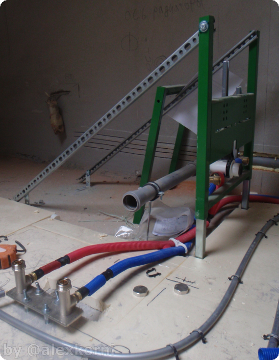

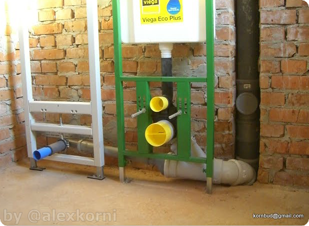

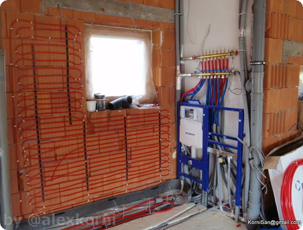

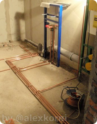

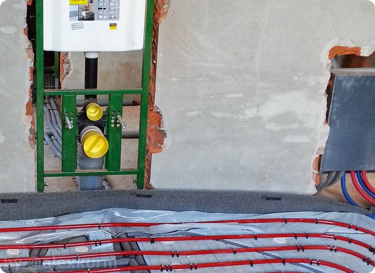

...6) Трубы идут под всей сантехникой - постараюсь сделать все инсталляциями, но не факт...
Инсталляционные модули тоже дюбелятся в пол, как и нижний профиль uw для обшивки модулей. Я делал свободную зону в этих местах глубиной 20см. После фиксации труб сделал кучу фотографий с рулеткой. Потом это помогло при монтаже инсталляции и каркаса для гипсокартона.
Инсталляции надо монтировать ДО заливки плавающей стяжки.
Согласен - не подумал. Но у меня так точно не получилось бы.

Ну и каркас для гипсокартона таки не закрепить в пол не получится.
Про инсталляции и пол помню, они будут стоять перед раскаткой трубы, обойдем по факту
... для гипсокартона таки не закрепить в пол не получится...
Ну... это часто, да.
Но неправильно.
Согласен - не подумал. Но у меня так точно не получилось бы.Ну и каркас для гипсокартона таки не закрепить в пол не получится.
Всегда можно че-то придумать, главное полет сантехнической мысли:

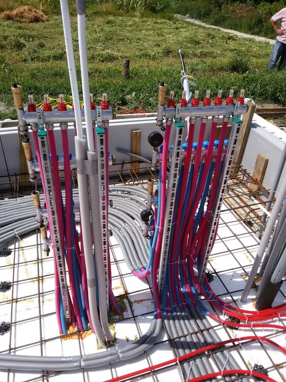

Инсталляции Вы ведь не крепили до заливки бетона... Валравеновские палки выглядят конечно эстетичней ржавых арматурин, но со своей задачей последние тоже вполне справляются...
Задачи такой не стояло, а то бы закрепил.
Так то оно так, но потом в котельной, арматурина это не очень.

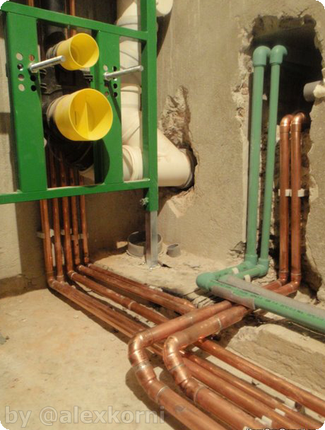

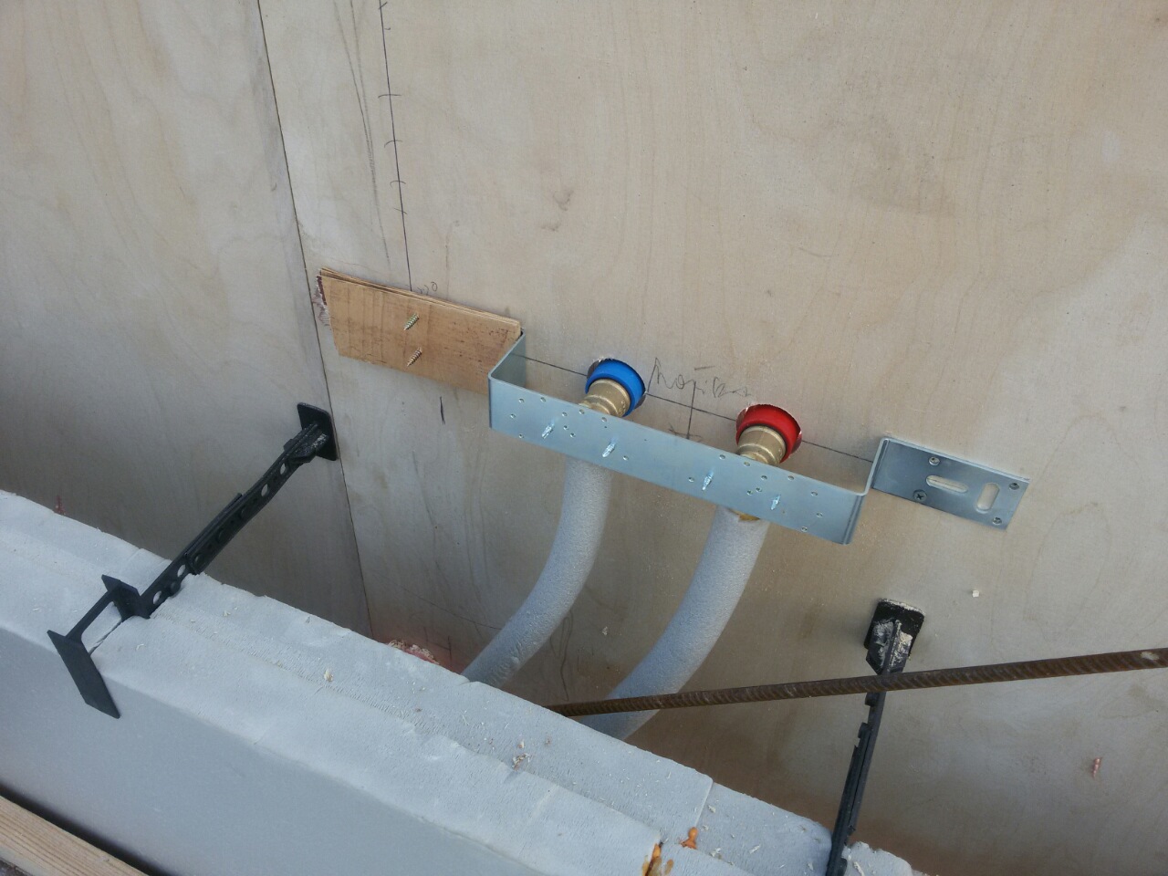

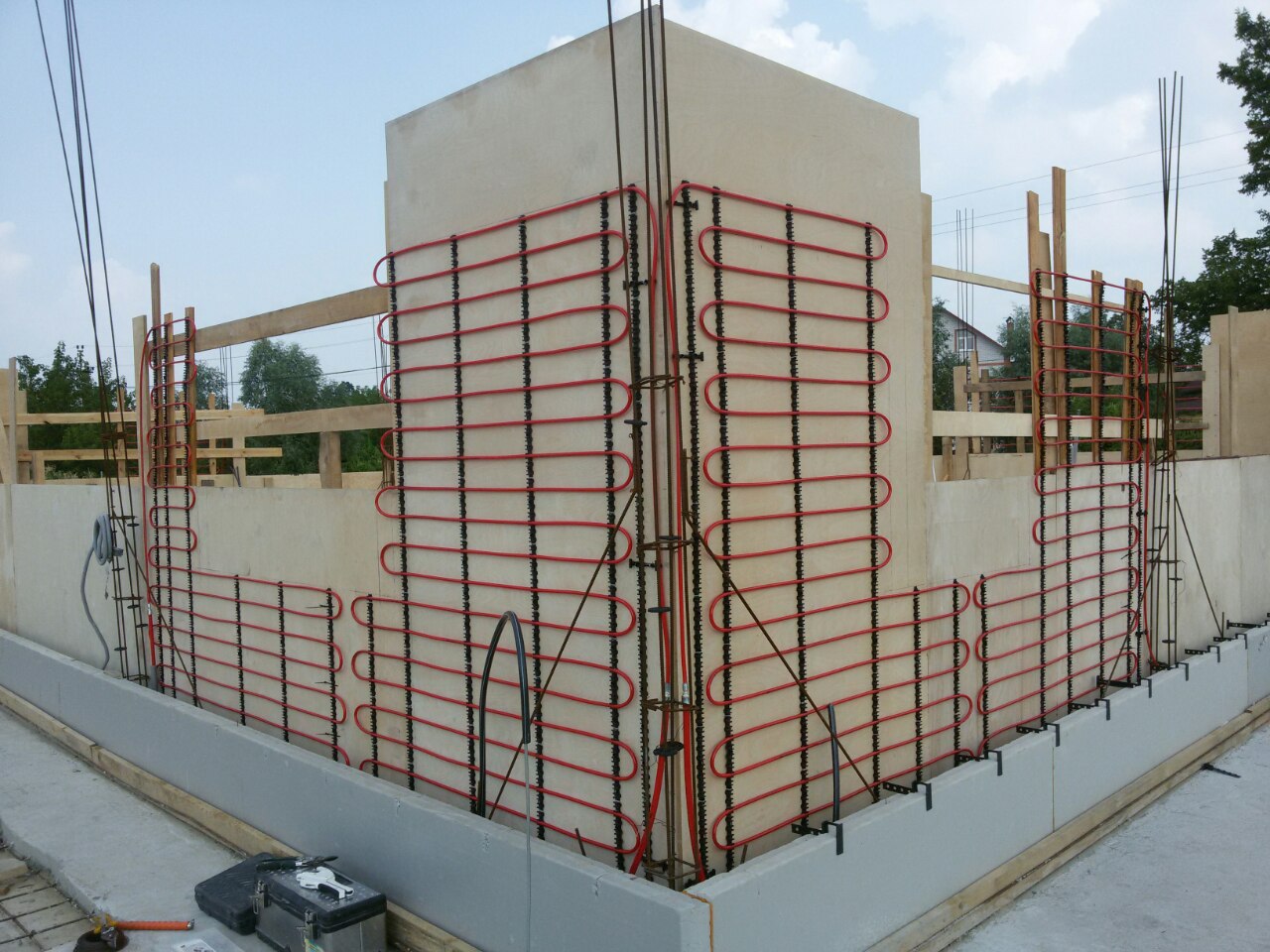

П.С.: а что палки доски внутри фундамента делают?

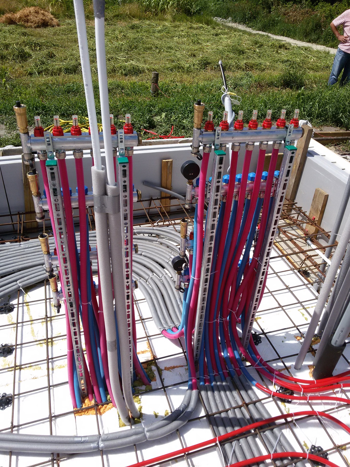

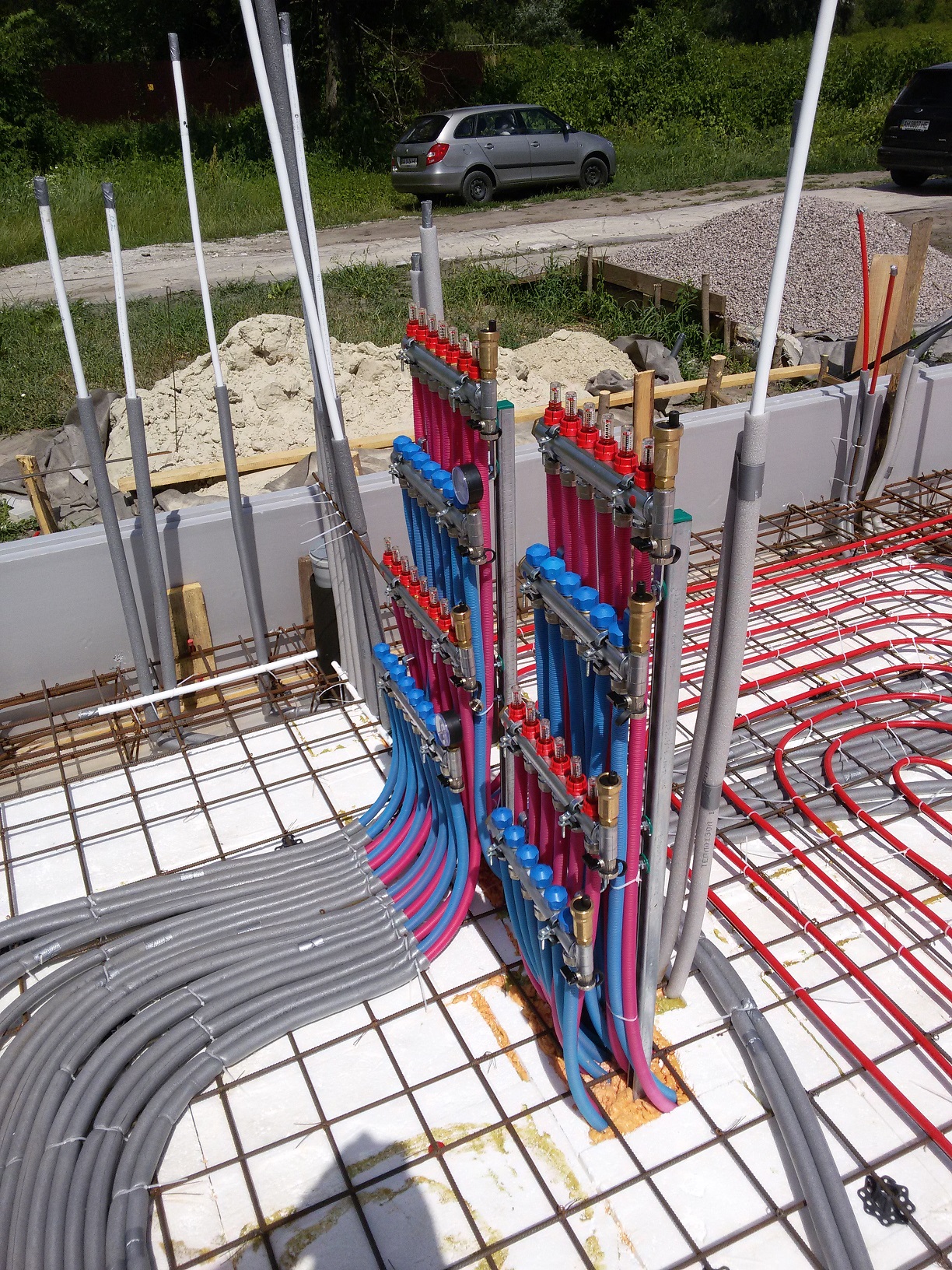

Это не обычный домик. Этаж заливался за один раз и плита и стены. Отопление Т.П. и Т. стены, вода, каналия и.т.д. все разводилось до заливки.
0-02-01-badd25d0c8459c93d55da3c05eef5aaa27df805a63c16ffe0afeff093679d90f_full.thumb.jpg.7457cc0585ceb1e973ac5dca75c4eb74.jpg
0-02-01-c26e92bd86e321e3882eb4d720a0e7c07d7178ea683d730c7db2ab934a757d9c_full.thumb.jpg.1bc3341ae07120791cebf03eef474f2f.jpg
Красотища! А на форуме тема этого застройщика есть?

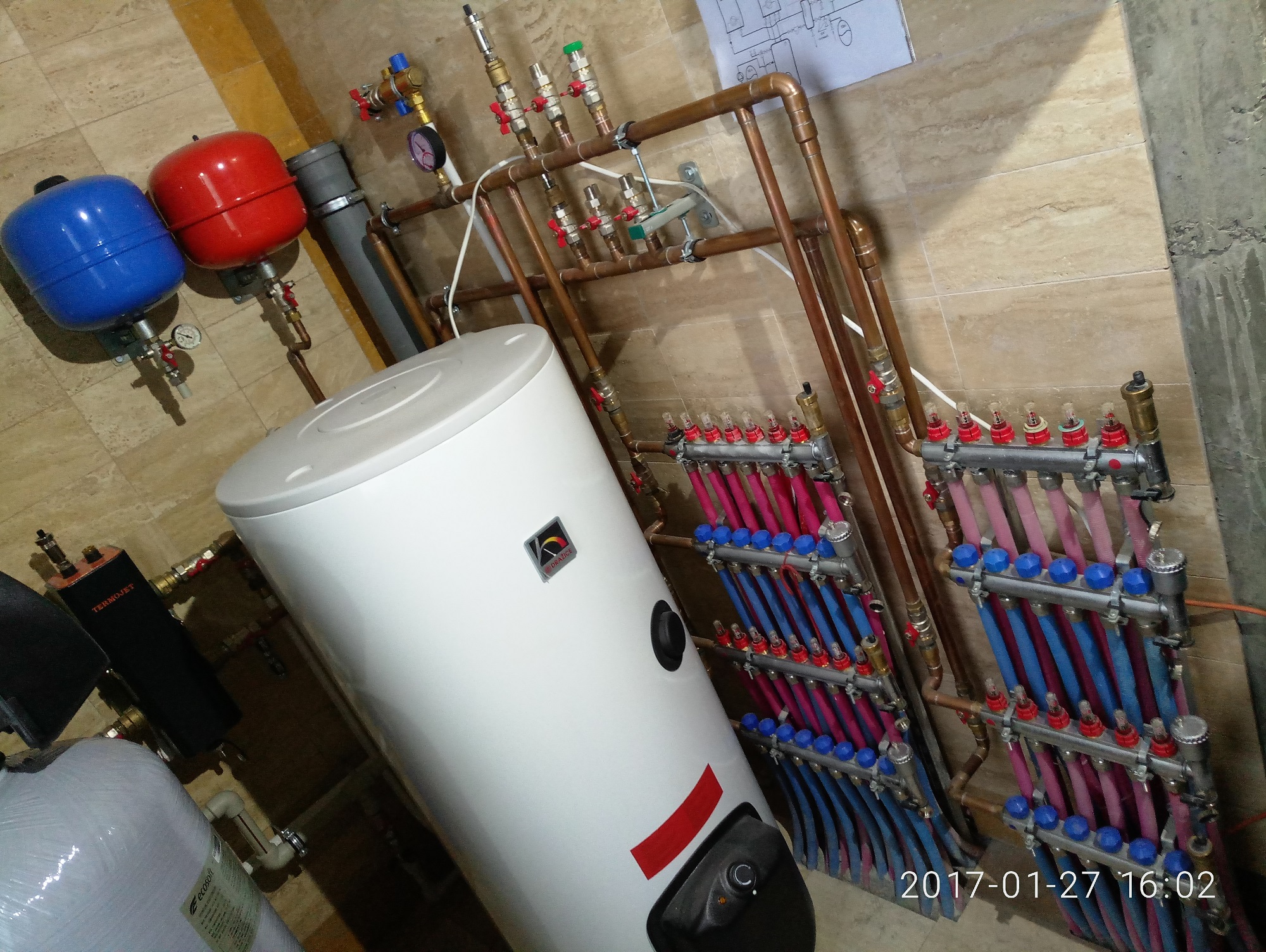

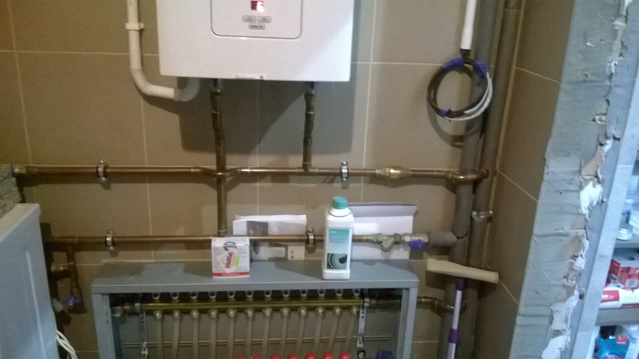

...Так то оно так, но потом в котельной, арматурина это не очень.
Ну до маразма я не доходил. Арматуру понятно срезал, а коллекторы закрепил на стандартные для них крепления.
i.piccy.info/i9/7fc47bb3c709edac03594f0117ae31b3/1517594384/79258/1169054/P1140903_800.jpg' alt='P1140903_800.jpg'>i.gif[/img]
Нет такой темы на форуме.
Там еще интересная штука есть, газгольдер закопан. В газовый будерус специальный декодер для прошивки котла под другой вид газа и.т.д.
Интересный домик.
