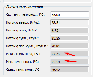

Из глобальных остался у меня вопрос по зебре. Кто-то из тех, кто пользовался Valtec -овской программой - на какие цифры ориентируетесь в разнице максимальных и минимальных температур?
И это, как я понимаю, программа не учитывает улитку, то есть для такой раскладки дельта будет еще больше.
Зависит от условий: какое чистовое покрытие пола и.т.д. Чаще всего для полов беру режим 40/30/22.
Вопрос именно по максимуму и минимум на самом полу. Ведь и для такой подачи - при шаге 15 см дельта на полу ("зебра") будет 0.7 градуса, а для 25 см - 1.5 градуса. Внутренняя интуиция подсказывает, что и 1.5 градуса, и даже 3 градуса по полу- ногами не ощутить. Но тут нужен практический опыт

Ну Вы же все как-то считаете. Должен же быть какой-то тогда критерий - 1 градус перепада, например
multibeton.com.ua/montazh/temperatura-teplonositelja-vodjanogo-teplogo-pola.html
Вот тут пишут про 2 градуса допустимого перепада
Перепад там написан "по ступне". Тоесть типа абы не было зебры.
А это делается путем организации быстрой циркуляции по трубам
Может я неверно понимаю, но повышая скорость циркуляции теплоносителя, мы повышаем теплосьем с теплоносителя - то есть весь пол просто будет прогреваться сильнее.
