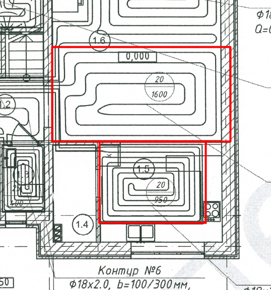

Еще вопрос - есть 2 смежных помещения - кухня и гостинная, разделение условное. Кухня 10 м2, если вычесть кухонную мебель, то 7 м2. Потери 950 Вт, то есть если на всю площадь делить, то 95 Вт\м2, а если не крутить под мебелью - то уже 136 Вт\м2, что не получится. Можно ли тогда недостающие Вт взять с соседнего контура в гостинной или это неверно?
И под мебелью наверное все равно вдоль стены надо пустить ветку, и может поближе к краю гарнитура, на 600 мм от стены?

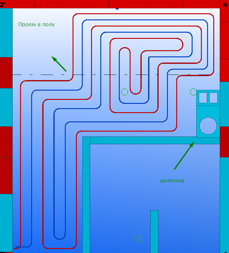

Еще по ходу вопрос. Начал перерисовывать контура из проекта:
1) для уточнения длины
2) для выдачи нормальных чертежей подрядчику
3) для оптимизации шага трубы (в проекте есть 250-300), пока решил переделать на 200.
4) по топочной возможные изменения из за лестницы.
Получилось по первому контуру (топочная) вот такое:
Основной шаг 150 мм, в зоне внешних стен сделал по 100 мм, отступ трубы от стен - 100 мм. Форма усугубляется наличием дымохода, и оставленным проемом в плите пола (везде сделал отступ в 100 мм до оси трубы). Труба 17*2, все радиусы 17*5=85 мм.
Не нравится низ контура - там рядом две обратки, расстояние между всеми ветками 180 мм. Сделать нормально не получилось из за узкого места чуть выше. Нормально или переделать?
