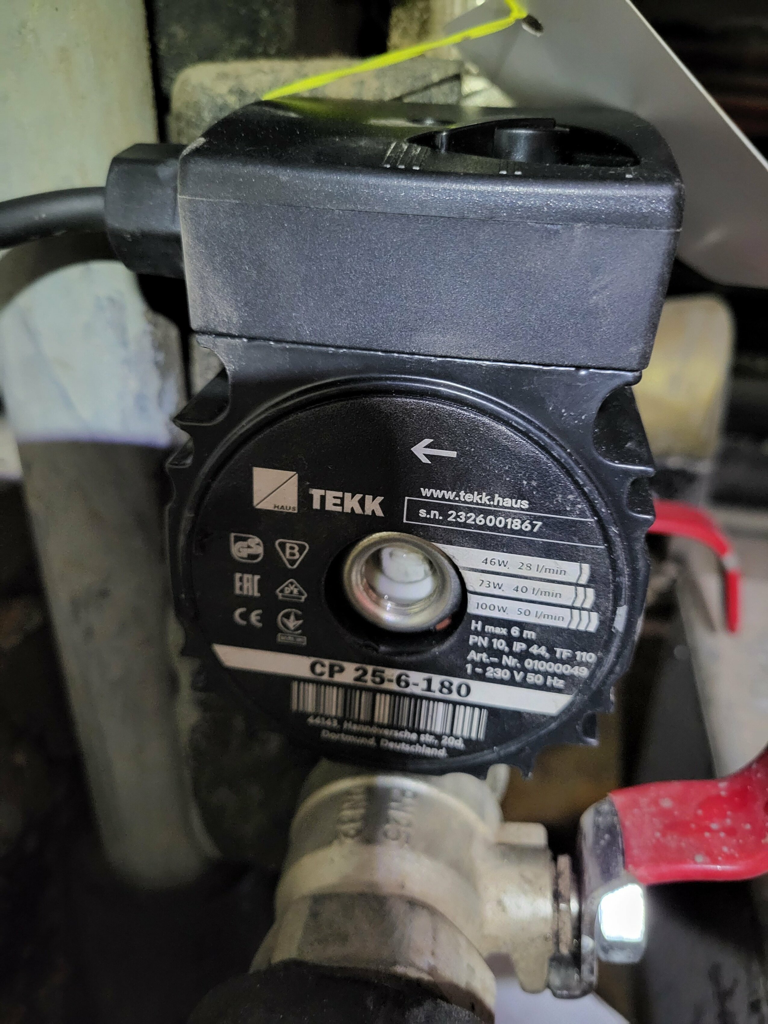

Всем привет!
В общем постигла и меня проблема работы родного насоса ладомата (LM-6) только на третьей скорости. Проработал до этого два отопительный сезона по 5 месяцев каждый.
Попытки найти/подобрать Grundfos не увенчались успехом, т.к. все что есть на рынке для настенных котлов и рассчитаны на 3бара и 95 градусов температуру теплоносителя, да и по мощности не сильно соответствуют.
В итоге просто поехал на Барабан со снятым мотором и штангельциркулем и купил вроде как насос немецкого производства (аж за 2100грн), при покупке сняли насос с чугуна и промеряли крыльчатку и посадку в улитку. У нового насоса крыльчатки диаметром 72мм против 66мм у LM-6, но она проходит в чугун ладомата, центрует я за счёт фланца с резинкой диаметром 82,5мм в паз чугуна и работает...
Вот собственно говоря фотка нового насоса:20231123_174458.thumb.jpg.bf07cd6bec2ad056fcd4533325f946c5.jpg20231123_175745.thumb.jpg.0d19c71ae50f36deca386568b808f93c.jpg
