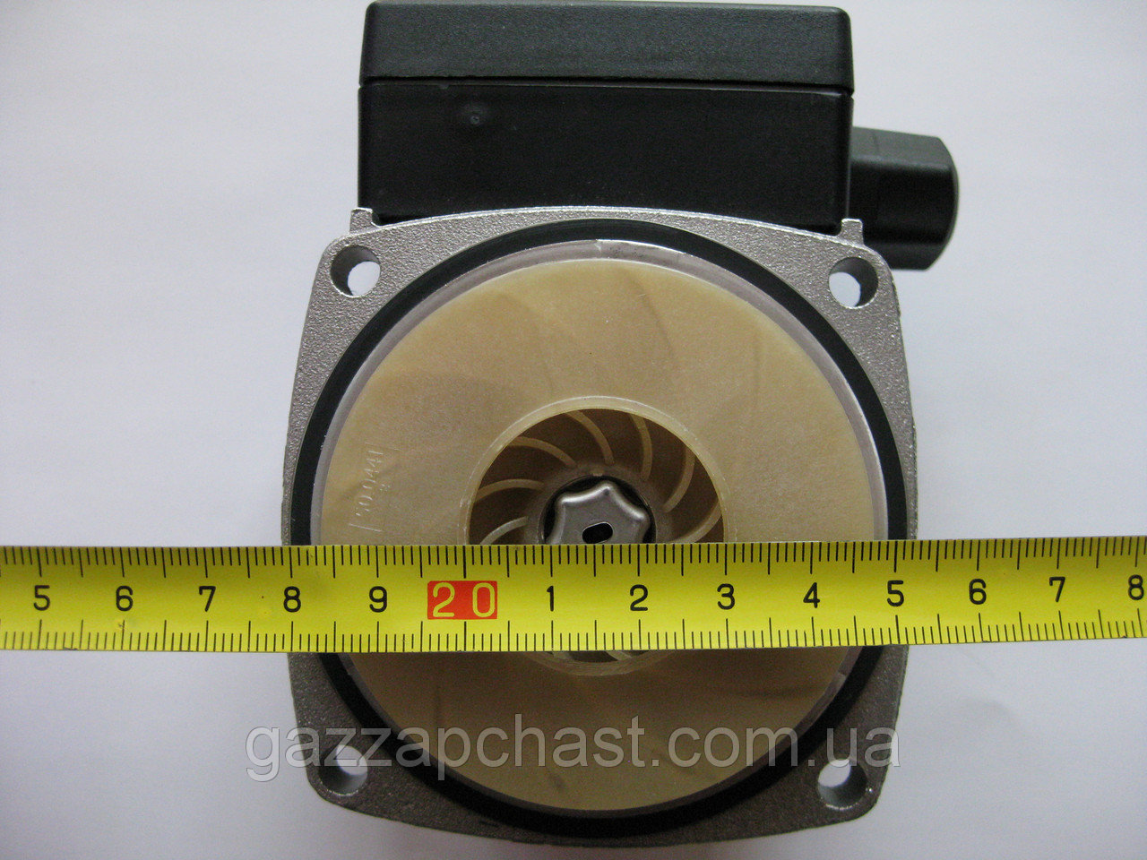

У меня ситуация как у Вас, т.е Атмос. И Ладомат, клинит при нагреве. Кондер уже менял, оригинальный не нашел, Китай на кар.дачах есть. Сам насос Ладомат lm6 ни где не нашел, во Львове есть LM4 за 2500,

Не могу спорить в уважаемым Андреем (Мурава), но переделывать готовую систему уже нет смысла, желания да и лишних денег. Думаю что если поставить туда нормальный насос типа грюнда, девайс вполне имеет право на жизнь, там думаю ломаться больше нечему.
... В котельной у меня есть красный Грюнд 20-60 хочу попробовать поставить.
Снимите голову насоса и примерьте. Должно подойти. Абы не клинило при посадке.

выложите пожалуйста фото грюндфоса крыльчатку
з.ы. и мне подсказали искать грюндфос голову стального/серого цвета, должно подойти
Насос Грюнд ups25-60 не подходит, крыльчатка на 6 мм. дальше выступает от корпуса насоса, и отличается по форме:(

Вы же учтите, что Грюндфосы, впрочем как и Вило массово подделывают.
Я это понимаю, просто тот насос что у меня есть не подходит.

Вчера позвонил товарищу он толковый электрик. Обьяснил ему проблему. Он предположил, что если обмотка насоса не повреждена, то проблема вероятнее всего в конденсаторе. Конденсатор отвечает не только за пуск ротора, но и за постоянную работу насоса. Возможно при нагреве кондер теряет ёмкость и насос останавливается и гудит. Я достал кондер из коробки насоса и положил на насос. Затопил котёл и о чудо насос работает. Топился котёл уже два дня. Думаю проблема в этом, перегрев конденсатора.

Если "беличья клетка" на роторе из меди, возможно причина в ней. Лечится.
Вытащите ротор из стакана, гляньте. Коробку снимали?
Ещё как верю. Я и поменял тогда кондер, но проблема не ушла. Более того взял у товарища тестер, потерял помеченные кондер, он показал 2,45 м фарата.
