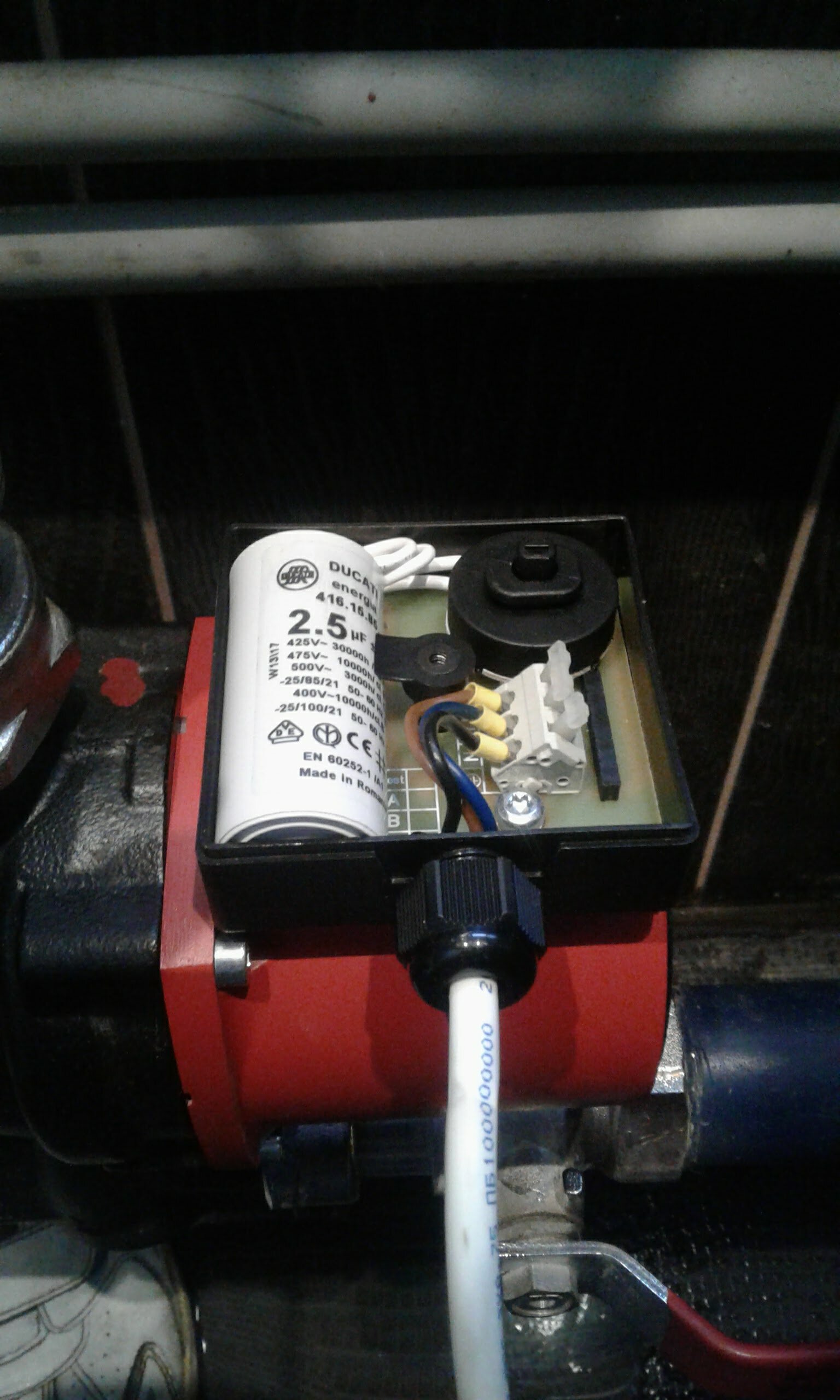

Снимите коробку, просмотрите обмотки, разъем и прозвоните переключалку.
Крыльчатка не снимается.
Так вже пару раз говорилось що зробити без Ладомата пів дня роботи.
Ага,пiв дня и 200$
прозвонили обмотку, все гуд,
купил новый кондер, с ним тоже не работает(
единственное не спросил про переключалку, прозванивали ее или нет

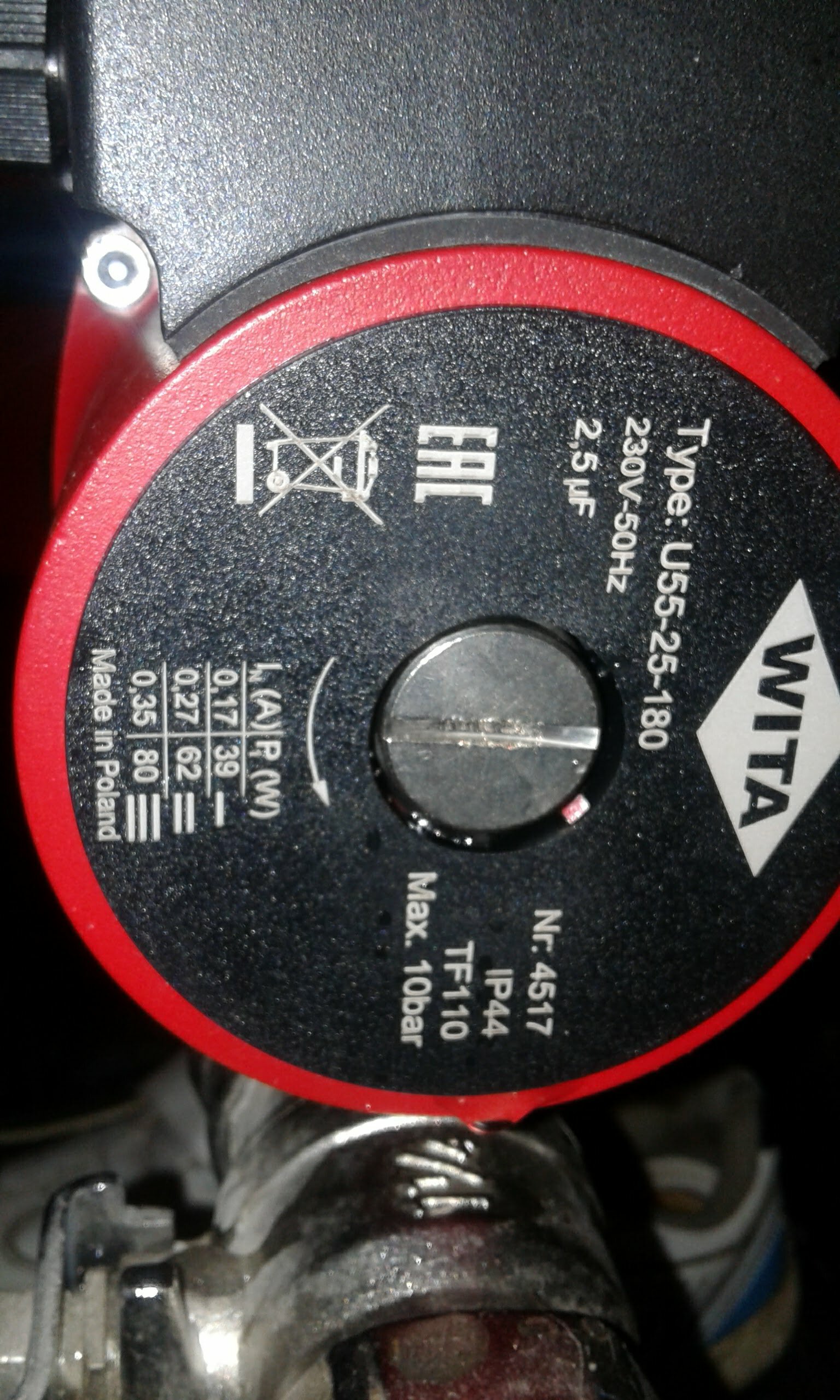

в итоге купил в Киеве Hel-Wita, цена вопроса 1720 грн, поставил - работает, вроде как на 3 скорости громковато работает...воздух стравил))
кстати, парень который продал, забрал бесплатно оттестит старый насос, на спец.стенде.
будет результат отпишусь)))

почти как родная
крыльчатку померяли, отверстия совпали, перед тем как прикручивать, прокрутил ответкой ротор, чтобы крыльчатка встала четко, воздух стравил
вроде все)))

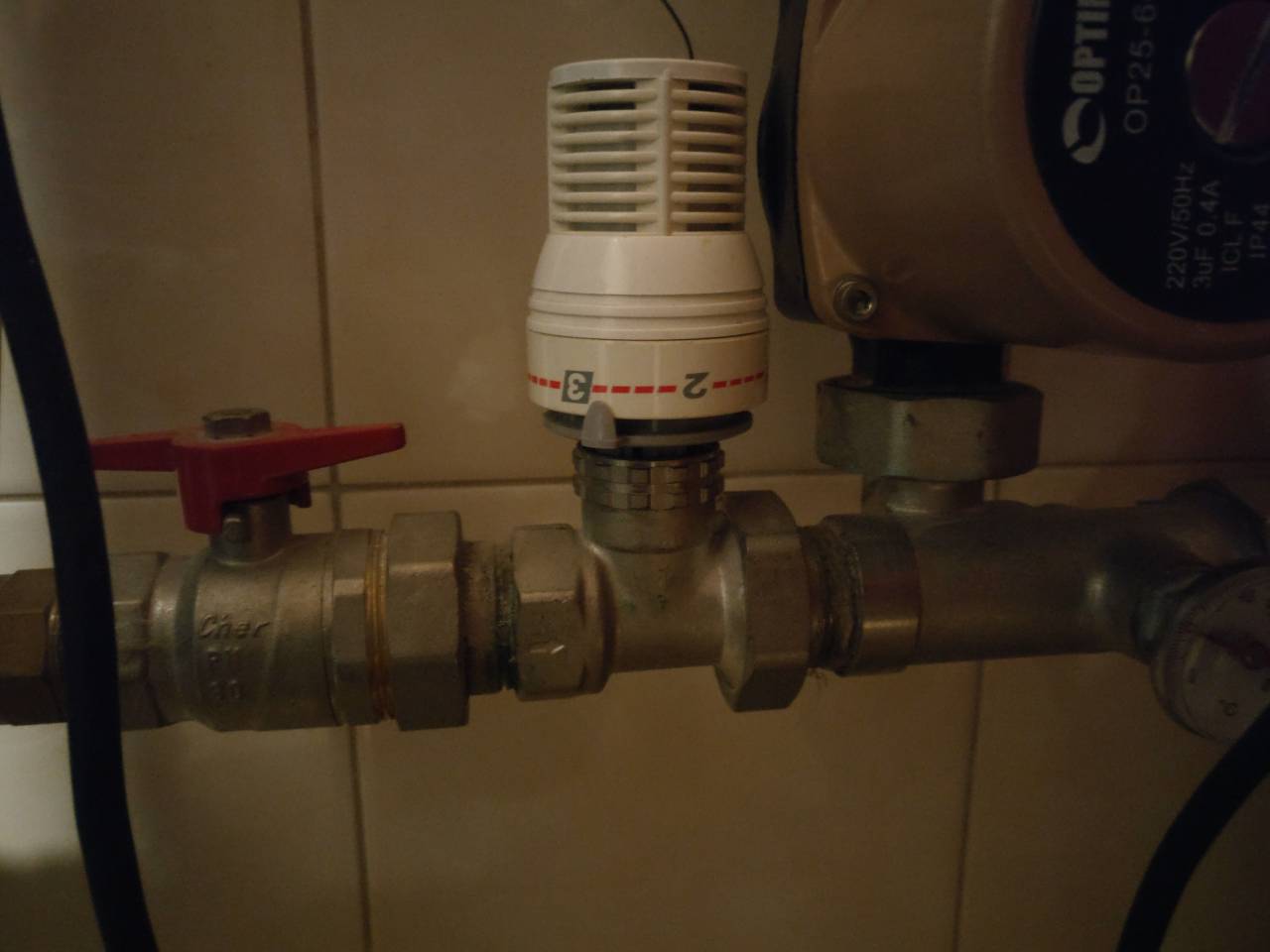

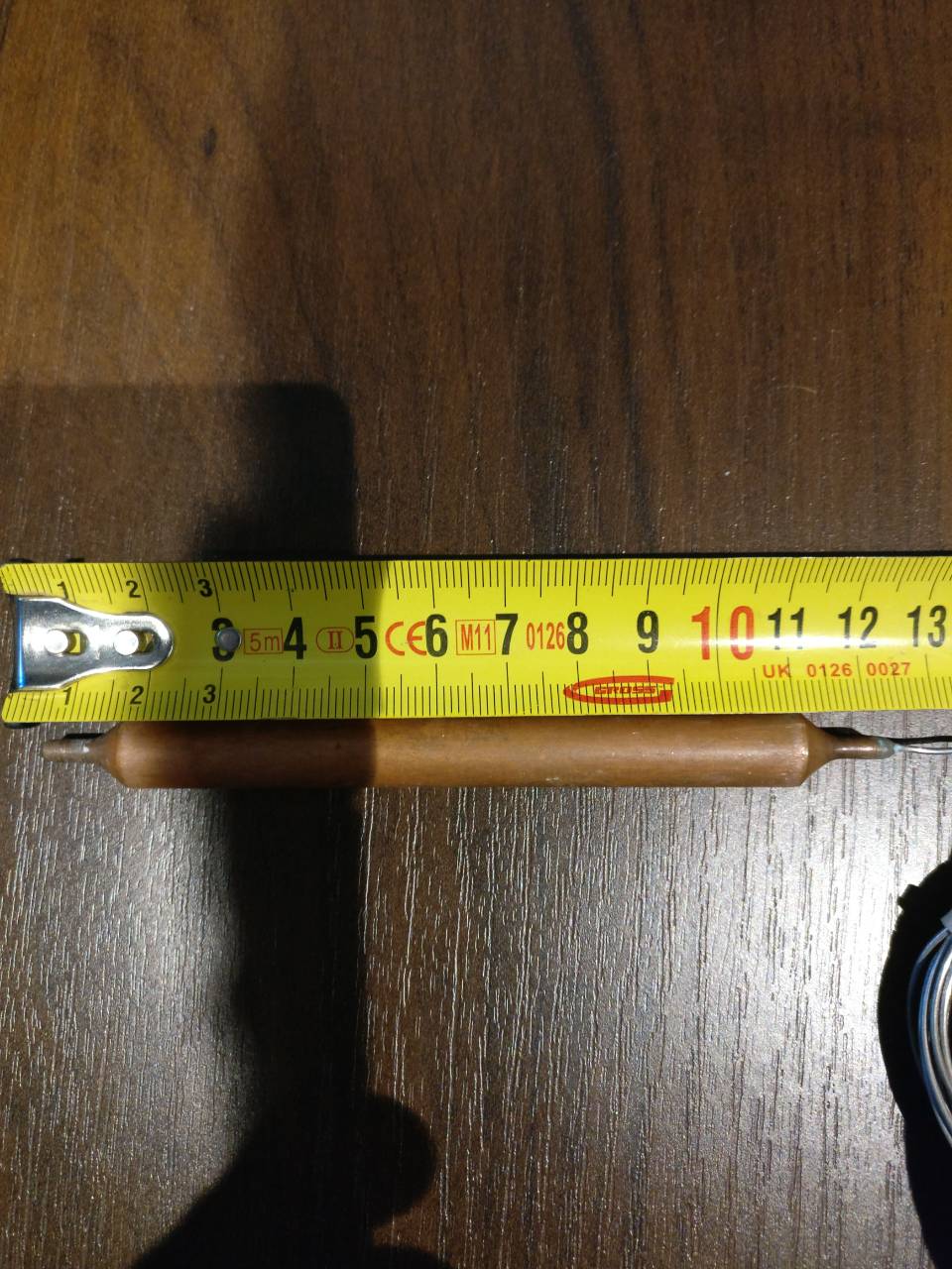

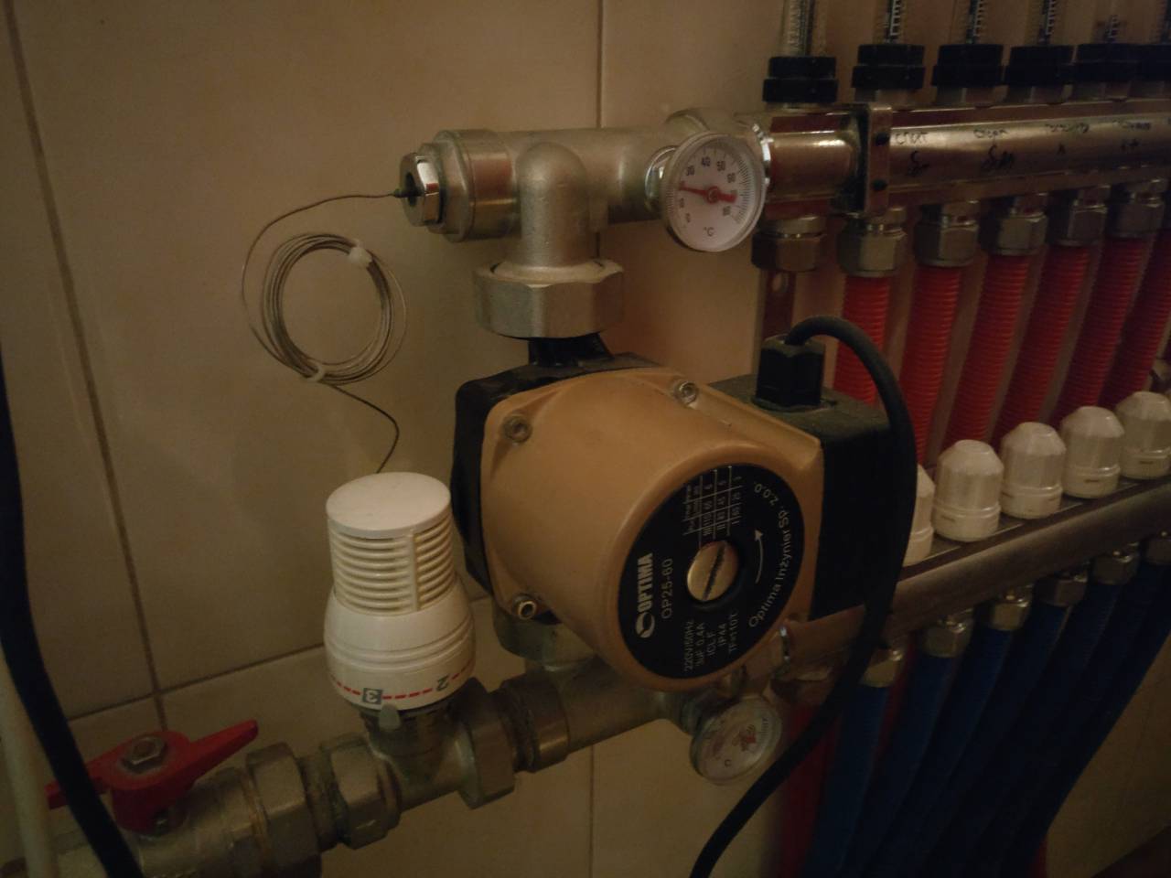

У меня есть еще один пример: на фото двухходовик смесительного узла (который сдох), полов в доме 80 м2.
У меня получилось найти аналог за 2 дня.

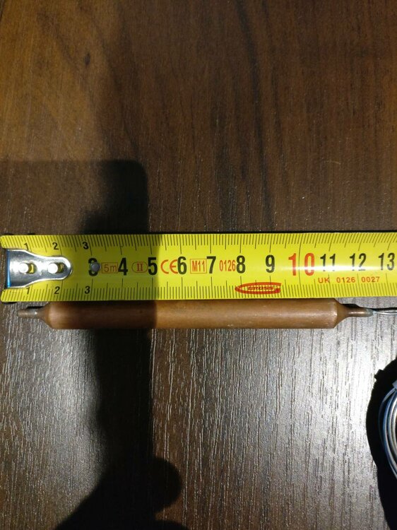

Проблема була в розмірах самого датчика? Той що на фото з лінійкою.
Чи якась інша?
Чи якась інша?
Накрылся сам клапан. Все работало нормально несколько лет.
А в чому тоді проблема знайти аналог? Там температура, чи що специфічні були?

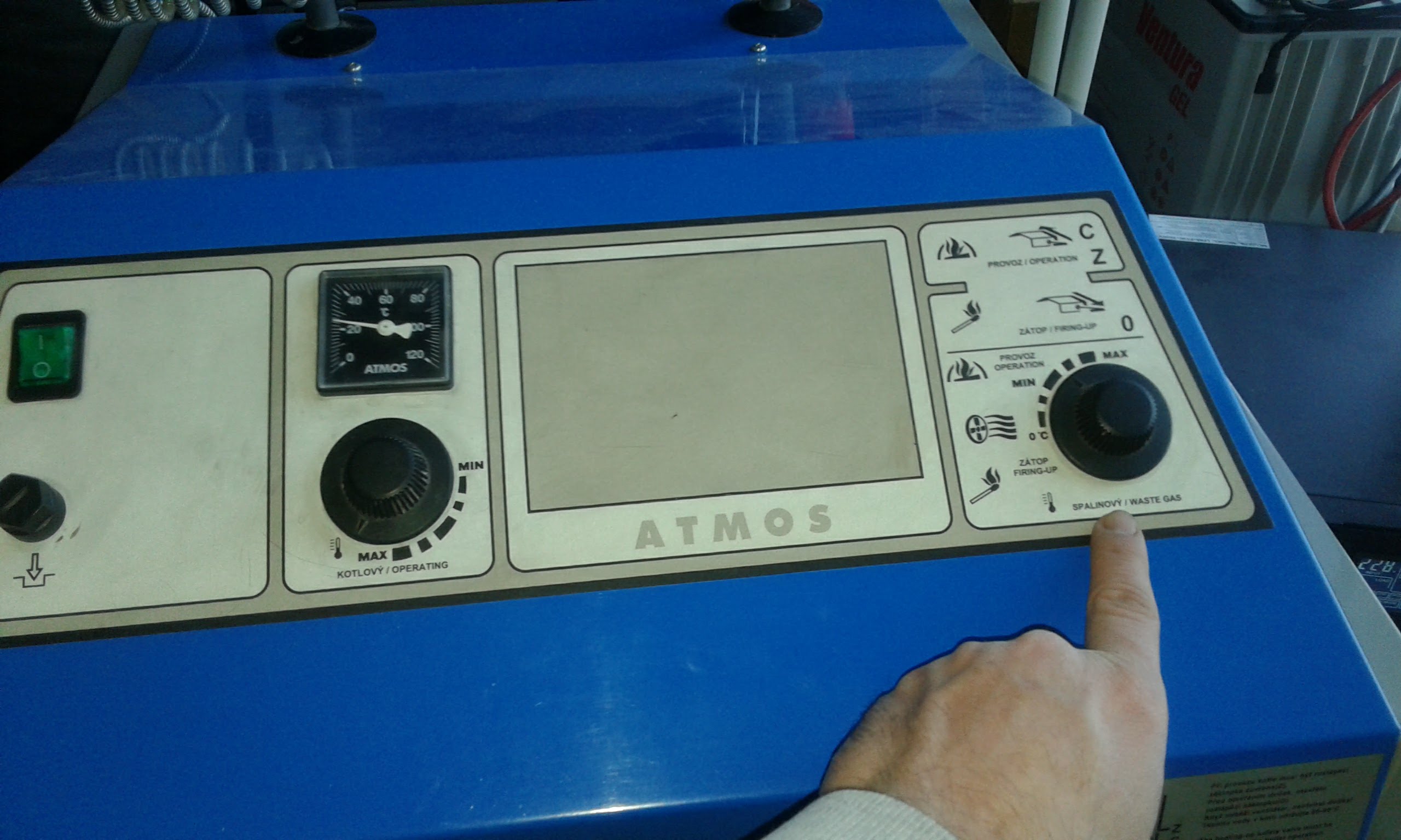

Вот теперь ещё попробуйте обратить внимание на температуру дымогазав,когда Вы допустим выставли на 90°,а котел их не может набрать,виснет на 80° и тепло улетает в трубу.Олег меня зовут.
Добавлено через 2 минуты
Теперь выставляете терморегулятор на котле так,что б он набирал ту t° на которой зависает.Можно на пару градусов выше.Иначе перерасход.

Температуру дымогазов никогда не мерял и не обращал внимания...
я так понимаю теперь играться с температурой вот этим регулятор как на фото указал пальцем? этот имели ввиду Олег?
Если это управляет температурным режимом работы вентелятора или дымососа и держит котел в заданном режиме,то да.Или если хотите как раньше топить на 90°,то меняйте термопатрон на 87°.Он просто уменьшит объем циркуляции холодной воды через котёл,за счёт этого он начнёт набирать эти 90°.
