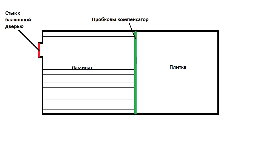

Ivan S. Опубліковано: 24 січня 2018 Поділитись Опубліковано: 24 січня 2018 Всем привет Комната совмещена с кухней. На одной половине лежит плитка, на второй будет укладываться ламинат. Плитка с ламинатом будут стыковаться через пробковый компенсатор. Вопрос в том, как лучше состыковать ламинат с балконной дверью на противоположной стенке? Плинтуса хотелось бы избежать, но если положить такую же пробку, получается что на этом участке по длине у ламината не будет запаса на расширение. Длина участка с ламинатом там около 4м. Добавляю рисунок для наглядности ) Посилання на коментар Поділитися на інших сайтах More sharing options...
ngstil Опубліковано: 25 січня 2018 Поділитись Опубліковано: 25 січня 2018 Всем привет Комната совмещена с кухней. На одной половине лежит плитка, на второй будет укладываться ламинат. Плитка с ламинатом будут стыковаться через пробковый компенсатор. Вопрос в том, как лучше состыковать ламинат с балконной дверью на противоположной стенке? Плинтуса хотелось бы избежать, но если положить такую же пробку, получается что на этом участке по длине у ламината не будет запаса на расширение. Длина участка с ламинатом там около 4м. Добавляю рисунок для наглядности ) пробковый компенсатор расчитан на расшмрение ламината! если нет желания плинтус (хотя если высота балконной двери позволяет то это смотрится довольно таки хорошо) - то зазор можно закрыть пластиковым белыи уголком. берется разнополочный. И меньшую полку вставляют в зазор (1,5 х0,5 см). Также можно устаовить и по самому профилю пластиковому уголок - он сливается с профилем окна. Ну или самый распространенный вариант - порожек. В данном случае там нет на него нагрузок и никто не наступает на него - держится крепко и надежно! Можно заполнить зазор герметиком в цвет ламината. Вариантов - масса! 1 Посилання на коментар Поділитися на інших сайтах More sharing options...
w.kos Опубліковано: 31 січня 2018 Поділитись Опубліковано: 31 січня 2018 пробковый компенсатор расчитан на расшмрение ламината! если нет желания плинтус (хотя если высота балконной двери позволяет то это смотрится довольно таки хорошо) - то зазор можно закрыть пластиковым белыи уголком. берется разнополочный. И меньшую полку вставляют в зазор (1,5 х0,5 см). Также можно устаовить и по самому профилю пластиковому уголок - он сливается с профилем окна. Ну или самый распространенный вариант - порожек. В данном случае там нет на него нагрузок и никто не наступает на него - держится крепко и надежно! Можно заполнить зазор герметиком в цвет ламината. Вариантов - масса! Пробковый компенсатор,вообще не расчитан на ламинат.Только на фиксированые полы. 2 Посилання на коментар Поділитися на інших сайтах More sharing options...
porterlv Опубліковано: 31 січня 2018 Поділитись Опубліковано: 31 січня 2018 Залиште зазор і закрийте як не плінтусом то перехідною планкою. Посилання на коментар Поділитися на інших сайтах More sharing options...
