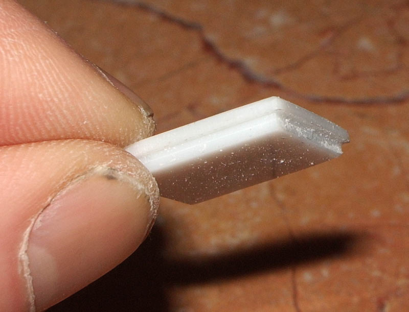

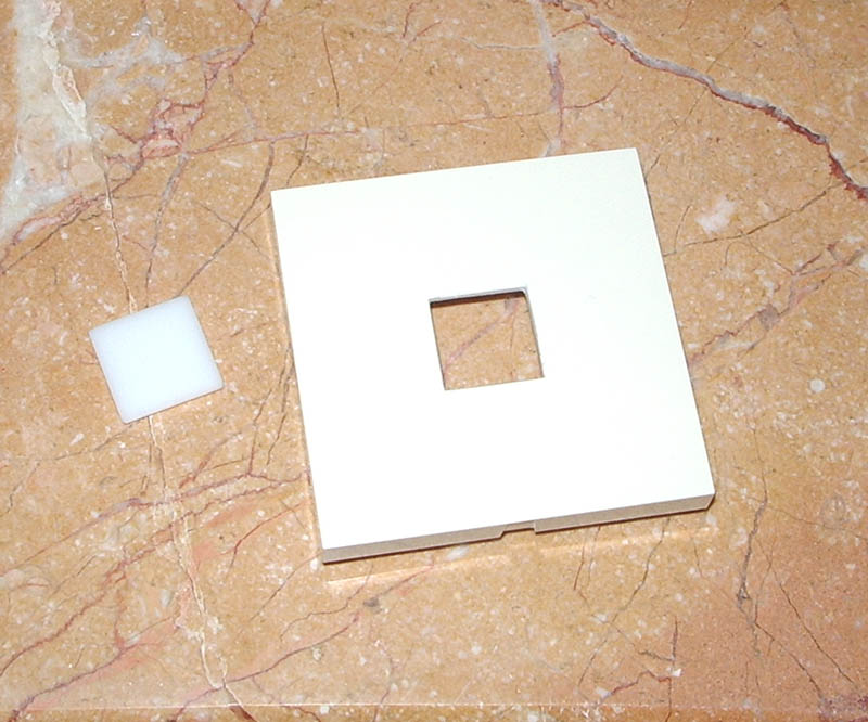

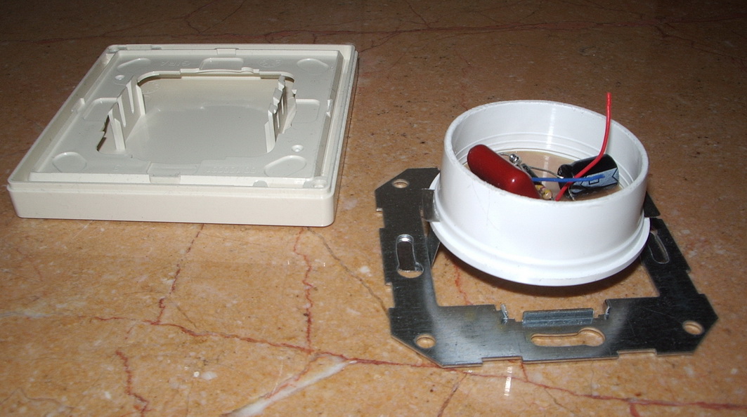

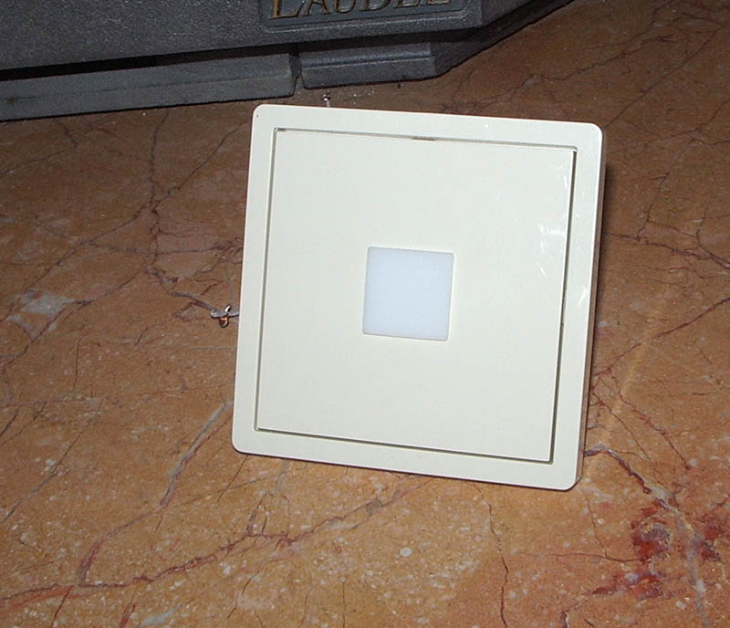

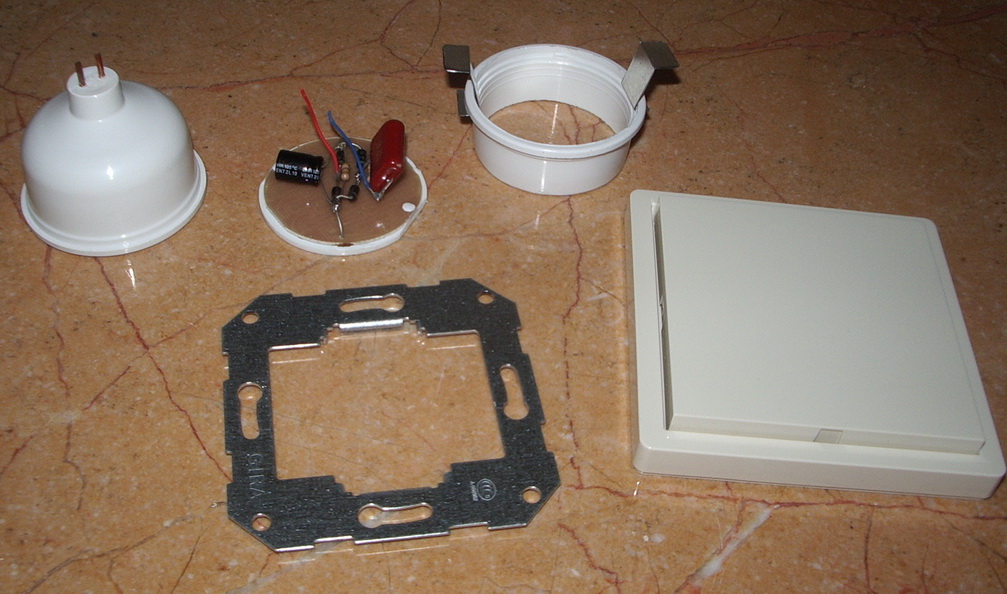

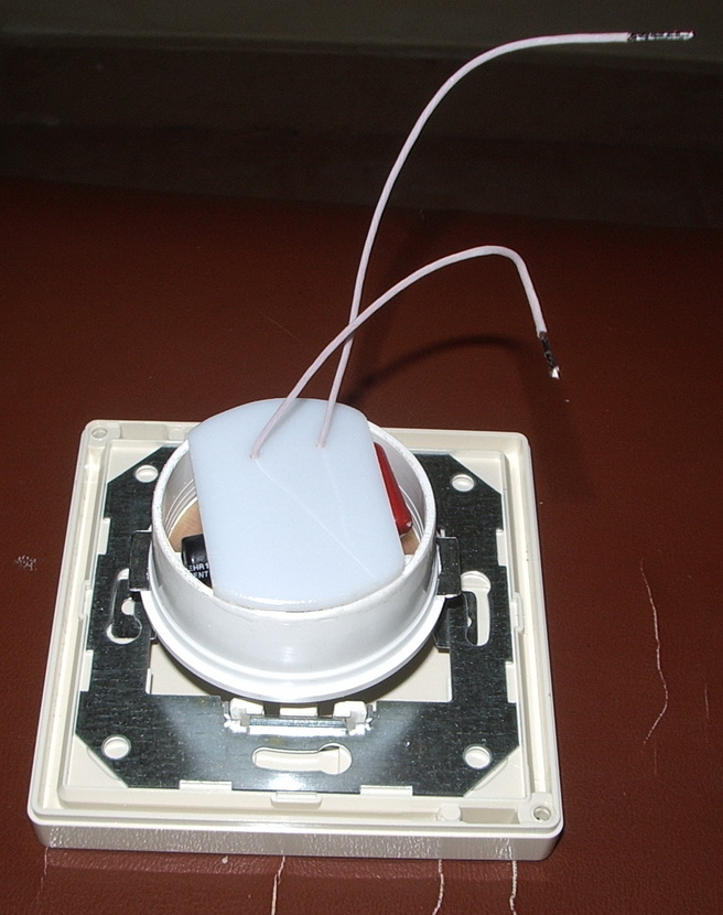

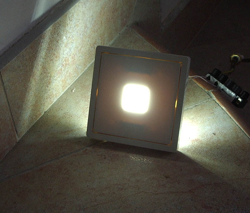

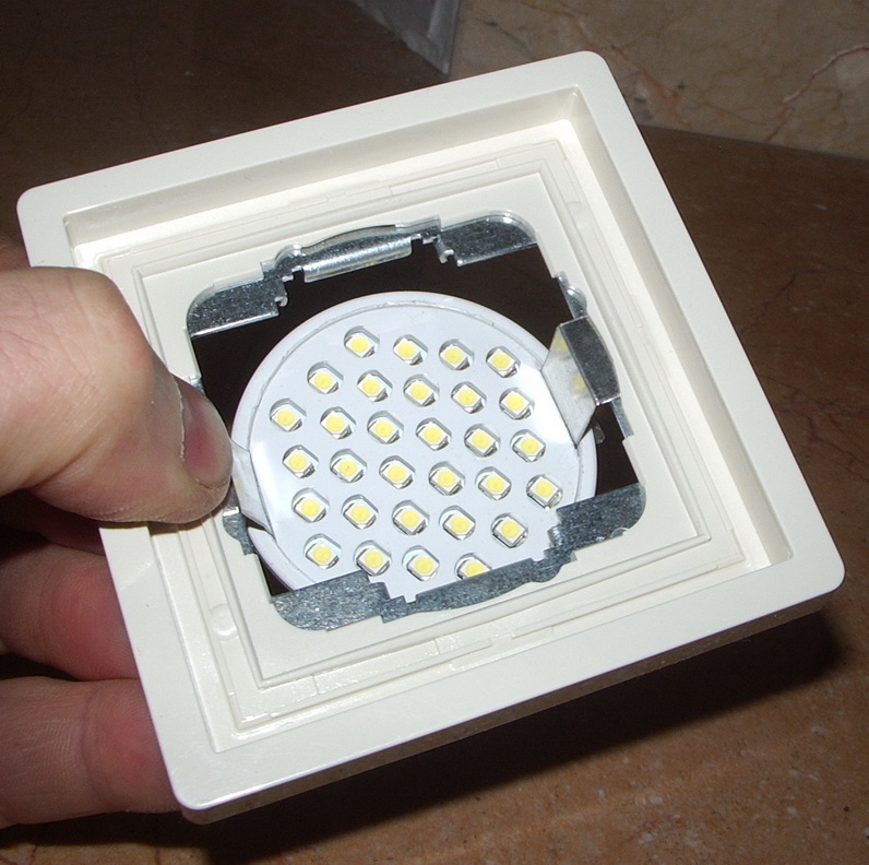

В продолжение темы. Поднял фотоархивы и обнаружил несколько фотографий октября-ноября 2012 года - свои эксперименты с подсветками на базе заглушки Gira F100 (вчера ошибся - сказал, что Jung LS990 - очень уж они похожи...). На каком источнике света в конце концов остановился - уже не помню, фотографий монтажа, увы, не сохранилось. Но, думаю, эти снимки тоже будут интересны. Здесь источник - одна из первых полукустарных диодных лампочек, которые когда-то выпускал ЧП Подлесный. Видимо, с ними и делал - безо всяких блоков питания. Они на 220 В с примитивным RC-драйвером.

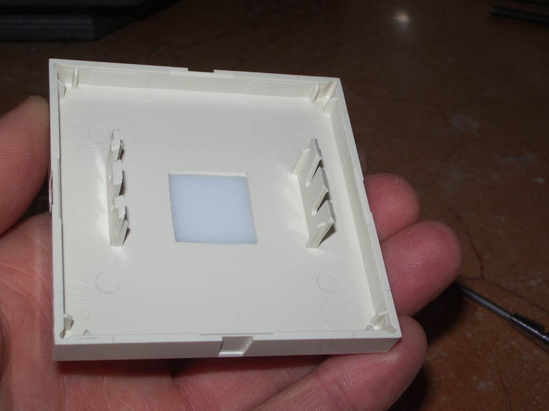

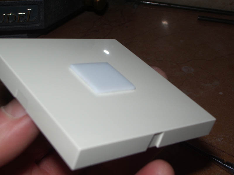

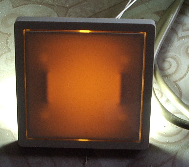

А здесь еще одна серия фотографий - это как раз те, о которых рассказывал, с окошком из молочного акрила.

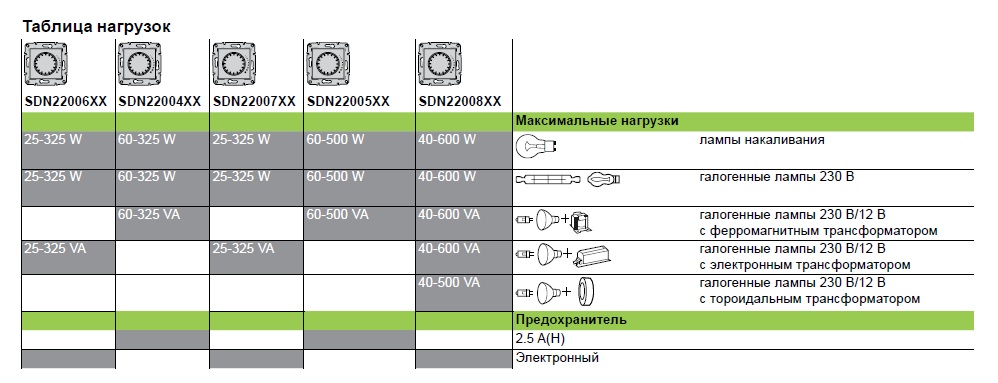

Может подскажете, есть проблема. Дизигнер - су.., протрахал один момент с освещением помещения, и вместо светодиодных прожекторов втулил галогеновые. Сейчас в линии их 9 Х 100Вт. Они должны диммироваться. Схема собрана под диммер Шнайдера Седна, в одной рамке с др. выключателями. Его максимальный ток кажись 2,5А, а сейчас реальный ток ок 4А. Как решить проблему с диммированием?
У Седны есть разные диммеры, самый мощный - 600 Вт.
Первый вариант - найти лампы R7s минимальной мощности. По фото сложно определить какие это прожекторы - под лампу 78 мм или 118 мм.
Существует лампа Osram арт 4008321977595 мощностью 48 Вт - она бы подошла.
Второй вариант - найти диммируемые диодные вставки R7s - например, Philips J118 LED 14W.
Под них лучше взять новый диммер Sedna для диодных ламп SDN2201221 - он дороже (прайс 2415 грн), но будет корректно работать.
Второй вариант в разы дороже, но намного практичнее. У галогенок катастрофически малый ресурс - до 1000 часов. Диодные лампы проработают 30000 и выше. Насколько могу судить по фотографии, замена ламп будет непростой задачей...
