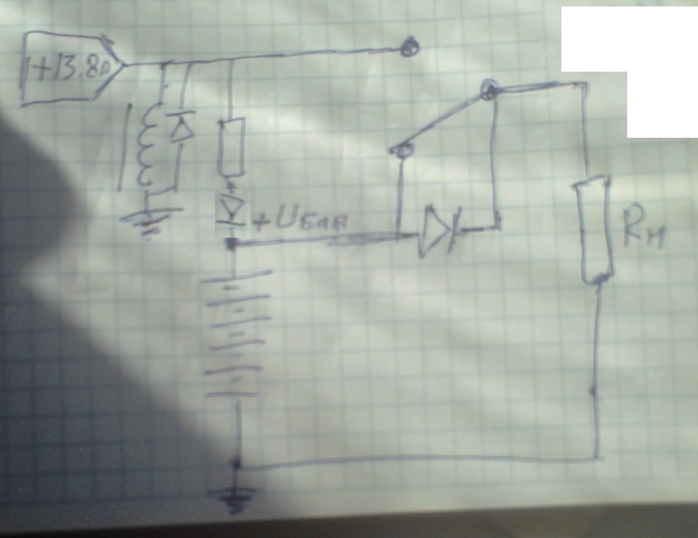

Seva1964 Опубліковано: 22 березня 2018 Поділитись Опубліковано: 22 березня 2018 Seva1964 А у Вашій схемі навіщо взагалі діод? ;) До речі, схема не робоча! Ви придумали генератор на основі реле --- Не уподобляйтесь, пожалуйста, известному местному "консультанту" с риторикой: - Вы слышали, все говорят, что у Рабиновича дочь проститутка? - Позвольте, но у него ж два сына и нет дочери! - Ну и что?! Вот теперь пусть попробует отмыться перед всем Привозом. При неработающем БП нормально разомкнутое реле шунтирует диод и нагрузка напрямую питается от АКБ. Когда в розетке появляется переменное напряжение, на выходе БП появляется постоянное напряжение, которое тут же оказывается на катушке реле, которая, в свою очередь, переключает "+" АКБ на "+" БП. Диод нужен для того, чтобы пока контакт реле находится в пути, напряжение на нагрузке равнялось напряжению АКБ минус падение на диоде, а не кратковременному нолю. Бесперебойник нужен для ретранслятора. --- Бесперебойник нужен для бесперебойного питания. Сегодня это ретранслятор, где диоды на авось, возможно, выживут, завтра - что нибудь другое, где они издохнут наверняка. Посилання на коментар Поділитися на інших сайтах More sharing options...

porterlv Опубліковано: 22 березня 2018 Поділитись Опубліковано: 22 березня 2018 А нічого, що у вашій схемі обмотка реле постійно заживлена через низькоомний резистор обмеження струму зарядки від АКБ? ;) А ви в курсі, що струм спрацювання і струм утримування у реле суттєво різняться і останній значно меньший? Далі продовжувати? * Час спрацювання реле не мав би викликати збоїв у роботі навантаження, так думаю. Це точно працю на перемінному струмі 220 В. Але я не перевіряв на постійному 12 В, не вивчав це питання і не готовий то стверджувати. Тому цей аргумент приймаю. MaksymS навіщо індивідуальне проектування для тривіальної задачі. У темі запропоновано уже два варіанти готових продуктів у межах 50 уо. Проектування вийде дешевше хіба як схему на діоді проектуватимуть, котру ми вище бачили Посилання на коментар Поділитися на інших сайтах More sharing options...

Seva1964 Опубліковано: 22 березня 2018 Поділитись Опубліковано: 22 березня 2018 А нічого, що у вашій схемі обмотка реле постійно заживлена через низькоомний резистор обмеження струму зарядки від АКБ? ;) --- Вот просил же не уподобляться вышеупомянутому дегенерату Обмотка реле постоянно запитана между плюсом и минусом БП, а ограничивающий зарядный ток резистор подключён между плюсом БП и плюсом АКБ. у Севы они горят почему-то))) --- Характерный запах пока замечен только у тамошних драйверов тока для LED. В импульсных преобразователях напряжения электролиты, тоже пока, гавкали без особых спецэффектов. Посилання на коментар Поділитися на інших сайтах More sharing options...
jenkins Опубліковано: 22 березня 2018 Поділитись Опубліковано: 22 березня 2018 замечание porterlv про реле справедливо. А вот так можно решить проблему, и получить вполне разумную схему. Только напряжение питание нужно будет 14.5В. Кстати говоря, тут лучше применить свинцовый акум по типу мотоциклетного, в таком режиме (буферный режим) использования он проживет лет 5-7 точно. Гелевый точно сдохнет раньше, к сожалению. Еще бы добавить схему защиты от глубокого разряда и можно пускать в серию. 1 Посилання на коментар Поділитися на інших сайтах More sharing options...
porterlv Опубліковано: 22 березня 2018 Поділитись Опубліковано: 22 березня 2018 --- Вот просил же не уподобляться вышеупомянутому дегенерату Обмотка реле постоянно запитана между плюсом и минусом БП, а ограничивающий зарядный ток резистор подключён между плюсом БП и плюсом АКБ. Продолжим... Верно. В этом и проблема! Так как минус у АКБ и БП общий, при пропадании напряжения на БП напряжение АКБ будет приложено к обмотке реле через низкоомный резистор. Реле ВСЕГда под напряжением. 1 Посилання на коментар Поділитися на інших сайтах More sharing options...
MaksymS Опубліковано: 22 березня 2018 Поділитись Опубліковано: 22 березня 2018 Не нужно там реле. Это крайне ненадежный компонент в этой схеме. Если уж так хочется - делать переключение на полевом транзисторе. когда напряжение VCC присутствует, и оно больше чем напряжение резервного источника(в данном случае это батарея BT2), то мосфет закрыт, потому что напряжение на затворе(Gate) выше чем на Истоке(Source), пропуск напряжения к нагрузке и Истоку обеспечивает открывшийся диод D3. Когда VCC пропадет, напряжение на Затворе пропадет вслед за ним, зато откроется диод внутри мосфета, обеспечив напряжение на Истоке, ну а поскольку на истоке теперь есть напряжение, а на Затворе нет, то транзистор полностью откроется, обеспечив коммутацию батареи без потери напряжения. Данный способ отлично подходит для коммутации питания для модуля GSM, внешнее напряжение выбираем 4,5в, тогда к модулю через диод D3 придет 4,2-4,3в а от батареи напряжение будет идти без потерь. Естественно менять полевик и диод на подходящие. И почти не будет потерь при питании от аккумулятора, когда электричества и так мало. Дорисовать зарядку тоже можно (диод-резистор от VCC на плюс аккумулятора или просто попробовать сток-исток зашунтировать резистором, но проверить будет ли работать). Но опять нет защиты от переразряда. На диодах все же проще. Посилання на коментар Поділитися на інших сайтах More sharing options...
jenkins Опубліковано: 22 березня 2018 Поділитись Опубліковано: 22 березня 2018 в крайне схеме нужно добавить еще один нагрузочный резистор паралельно основному источнику питания, иначе может работать не так как хотелось бы, а так тоже хороший вариант. Посилання на коментар Поділитися на інших сайтах More sharing options...
Seva1964 Опубліковано: 23 березня 2018 Поділитись Опубліковано: 23 березня 2018 Так как минус у АКБ и БП общий, при пропадании напряжения на БП напряжение АКБ будет приложено к обмотке реле через низкоомный резистор. --- Да, к счастью вы правы. Этого слона я не заметил. Зато сосед решил поменять свои пробки в межэтажном щите, и, разумеется, выкрутил что-то не то. На эту пакость тут же мерзким писком отреагировал мой ИБП APC CS 500, чем подсказал ещё одно решение и не только для ТС. Вплоть до того, что к бесперебойным квадратным 220 В можно подключить любой подходящий БП АТХ, чтобы получить на выходе бесперебойные DС 12 В не хуже, чем у вышеупомянутого MW c функцией ИБП. Плюс дополнительные плюшки в виде DС 3.3 В, 5 В с сумасшедшими токами, и более чем существенная экономия при уже наличии ИБП и БП в хозяйстве. Посилання на коментар Поділитися на інших сайтах More sharing options...
