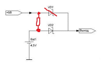

Говорю сразу, вопрос для продвинутых.
Есть источник питания 12 вольт до 30 ампер, есть потребитель 12 вольт 5 ампер и есть аккумулятор гелиевый 12 вольт 7 Ач.
Вопрос: как правильно поставить аккумулятор в режиме аварийного питания.
Самый простой способ развязаться диодами, но это подключение на скорую руку, так как акумулятор будет в цикле вечной зарядки-разрядки и долго не проживет.
Может есть контроллер для таких вещей готовый у китайцев?
Нужно правильно заряжать аккумулятор, держать его заряженным, но подключаться к нему только при пропаже напряжения.

Варіант з першого повідомлення має грубий недолік - нема заряду АКБ.
Самий простий варіант - 1 діод (Шотки - з малим падінням напруги) і потужній резистор (пару ват пару десятків Ом).
При роботі від БЖ АКБ за закритим діодом, його струм зарядки обмежений резистором. При пропаданніживлення АКБ через діод живить схему.
При появі живлення - діод закривається і заряд знову обмежений резистором. Це важливо при глибокому розряді АКБ
Про напруги уже зауваження робилм ;) На мал. 4,5 - 5 . В ТЗ 12.
Якщо таки 12В то АКБ буде чуть недозаряджатісь. Якщо споживачу не критично А БЖ має регулювання - підніміть до 13,8 В
* закреслений діод заміняємо перемичкою!

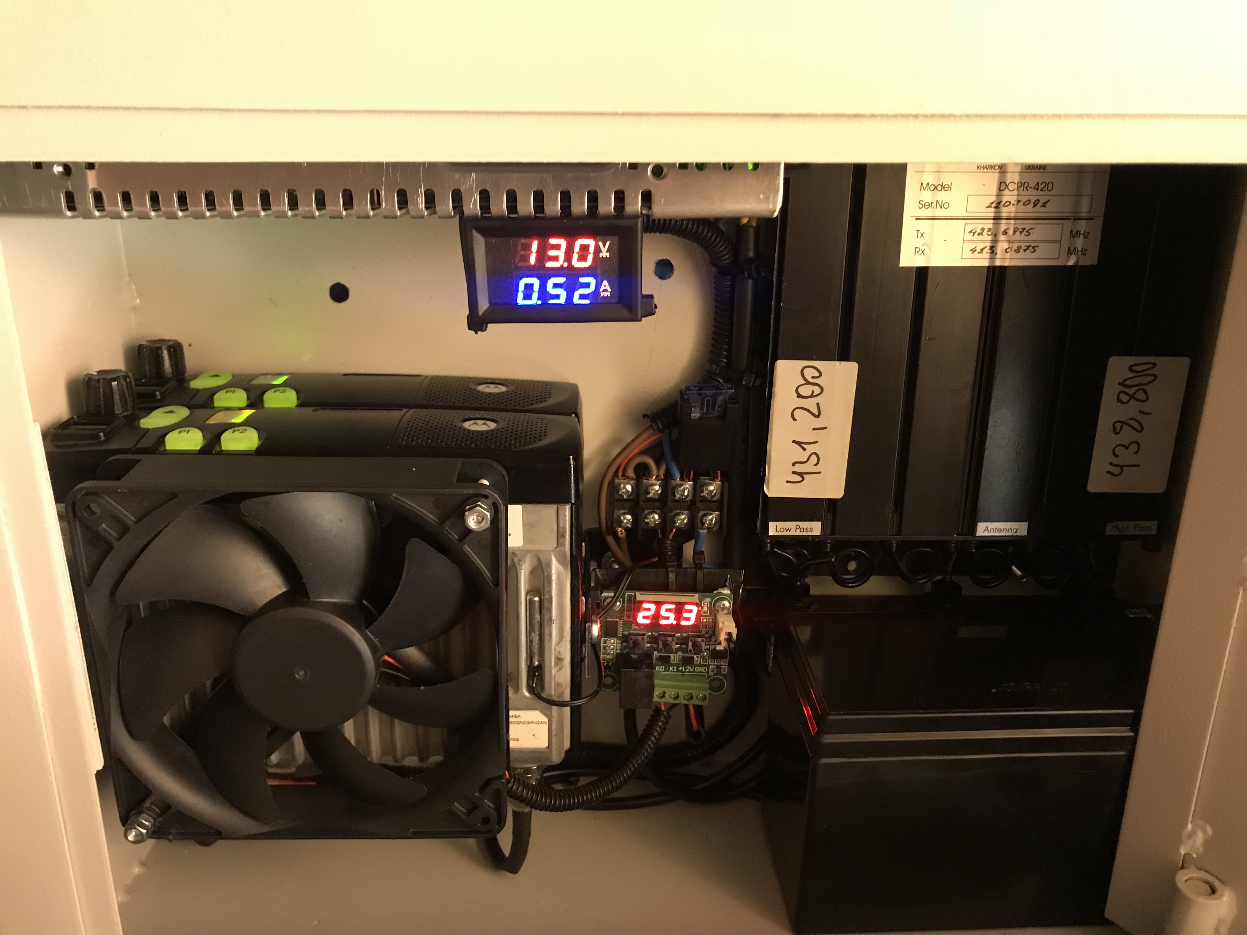

Да, у меня радио УКВ ретранслятор. Приём 0,6 ампера, передача 6 ампер. В связи принято считать приём/ передача=3/1, на пару часов хватит.
Вот, закончил вчера сборку.

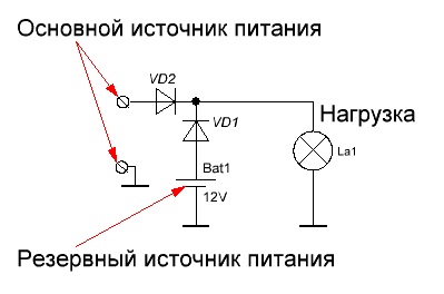

Диода должно быть именно два. Объяснять почему?
Резистор согласен не лишний.
Спасибо мужики за советы, приятно, что на форуме есть грамотные инженеры, а не только филологи.
Напряжение питания сетевое должно быть больше напряжения аккумулятора - иначе не будет запираться диод от аккумулятора.
И резистор желателен - иначе не будет подзаряда аккумулятора.
Так, поясніть :) Бо я не бачу потреби ЖОДНОЇ
Варто розуміти, що на діоді буде падіння напруги. При 12 В 6А для шотки 0,6 Вт а для звичайного... десь 3 Вт а це вже втрати і нагрів помітні...

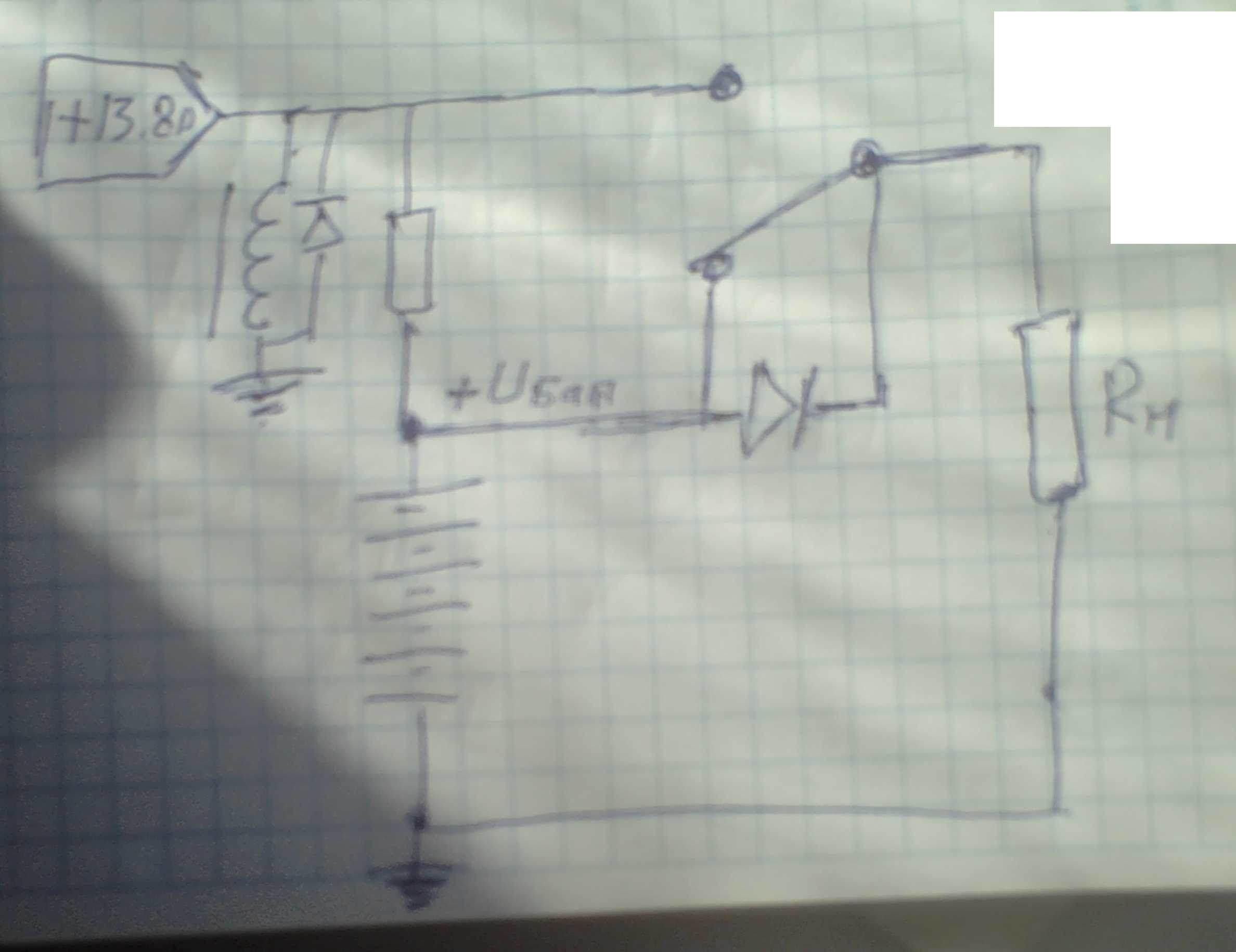

0,3 В х 6 А = 1,8 Вт и на ровном месте появляется засада с запирающими диодами Шоттки. Сколько и как их нужно параллелить, куда девать эти ватты. Если же использовать специализированные силовые диоды, например,в корпусе ТО-220, то придётся смириться с в два раза большим падением напряжения и соответственным увеличением площади радиаторов.
Как вариант, можно рассмотреть схему с электромеханическим реле, где от одного диода можно отказаться в принципе, а второй будет работать в прямом направлении только в момент переключения.

Seva1964 А у Вашій схемі навіщо взагалі діод? ;) До речі, схема не робоча! Ви придумали генератор на основі реле

Реле тут вообще лишний и вредный элемент. Если так уж хочется - можно придумать переключение на полевом транзисторе.
Напоркуа там ДРУГИЙ діод?!
Який з них другий? Один щоб акум не розряжався на БЖ, а інший щоб БЖ не підзаряжав акум.
Через діод-резистор буде підзаряжатись акумулятор, причому на напругу нижчу ніж падіння на діоді відносно напруги БЖ (таким чином ніколи напруга акумулятора не зрівняється з напругою БЖ), ну а резистор - обмежить зарядний струм. Плюс цей же діод не дасть розряджатися акумулятору через резистор на БЖ.

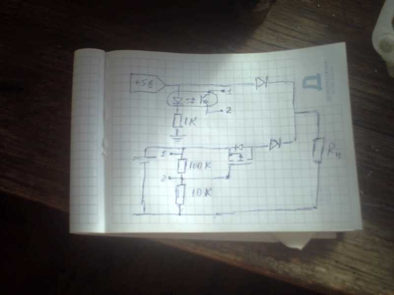

MaksymS от про "щоб акум не розряжався на БЖ". На шщо він там розряджатиметься? На вихідні конденсатори і такий самий діод чи міст? Ну... Озвучте об'єм втрат розряду на БЖ :)
Ви не рахуєте вати втрат на діоді Але чіпаєтесь за десяті чи одиниці мікроампер? А, ще кола зворотнього звязку БЖ. Але на діоді втрати більші на порядки.

Три діоди! Хто більше? За схемотехніку вам єбєніца. За матчасть теж... У Вас уже VD2 є, якщо уявити що таки тре діод третій, то чому б не використати VD2 . Вище писав про напруги заряду для свинцевого АКБ. Не розумію суті ваших пропозицій...
Напруга заряду АКБ завжди вища робочої. При переході на автономку напруга АКБ впаде. Наз там ті лишні діоди?????:fool:

На подільник напруги зі стабілізатором TL431, наприклад. І на резистор навантаження БЖ (в імпульсниках часто ставлять всередині окремий резистор навантаження, щоб БЖ не погорів без зовнішніх споживачів). Ми ж не знаємо що за БЖ буде стояти. Треба заміряти скільки він споживає від акумулятора. Якщо мало - тоді, дійсно, можна БЖ підключати до навантаження напряму й лише відрізати діодом акумулятор.
Вони там при передачі лише значні. А на БЖ він розряджатиметься постійно (звісно якщо там буде помітне споживання - треба дивитися конкретний БЖ).
Аргумент про резистор у БЖ і втрати на передачі (і перевірити що більше по факту) приймаю. :good:
Так, можна його використати, ви праві.
Згоден, якщо робити так:
Якщо БЖ насправді нічого суттєвого по виходу не споживає - то можна VD2 видалити.
