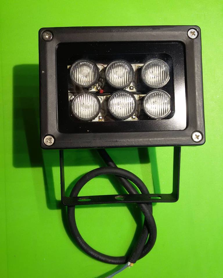

voviknaran Опубліковано: 14 травня 2018 Поділитись Опубліковано: 14 травня 2018 Добрый день! Заказал на али ИК светодиод вот такой goo.gl/AoMSvh ток 1000 мА, напряжение 4,5-6 В, мощность 10 Вт (а вот как 10 Вт получается , не пойму). Помогите подобрать драйвер к нему. Заранее благодарен! Посилання на коментар Поділитися на інших сайтах More sharing options...
profeMaster Опубліковано: 14 травня 2018 Поділитись Опубліковано: 14 травня 2018 ток 1000 мА, напряжение 4,5-6 В, с таким напряжением только с дополнительным сопротивлением, если что-то из Mean Well брать. Может на том же Али есть подходящий ноунейм. Посилання на коментар Поділитися на інших сайтах More sharing options...
Svet_LED Опубліковано: 15 травня 2018 Поділитись Опубліковано: 15 травня 2018 У меня есть на 1а, но светодиод маломощный, может не запустится. Можно на 700ма подобрать, будет светится но слабее. Для каких целей брали? Если для видеонаблюдения, то я делаю вот такие на заказ с линзами. Посилання на коментар Поділитися на інших сайтах More sharing options...
Seva1964 Опубліковано: 15 травня 2018 Поділитись Опубліковано: 15 травня 2018 ток 1000 мА, напряжение 4,5-6 В, мощность 10 Вт (а вот как 10 Вт получается , не пойму). Помогите подобрать драйвер к нему. --- 1. Блок питания 12 ... 48 В + драйвер тока LDD-1000H 2. Блок питания 12 В + десятиваттный резистор 7 Ом 10 Вт легко получается из-за нелинейной вольтамперной характеристики LED. Для первого варианта, с драйвером тока LDD-1000H, это не актуально, а во втором случае можно существенно повысить ток (и параллельно ускорить угандошивание прибора) уменьшая номинал резистора. 1 Посилання на коментар Поділитися на інших сайтах More sharing options...
voviknaran Опубліковано: 17 травня 2018 Автор Поділитись Опубліковано: 17 травня 2018 У меня есть на 1а, но светодиод маломощный, может не запустится. Можно на 700ма подобрать, будет светится но слабее. Для каких целей брали? Если для видеонаблюдения, то я делаю вот такие на заказ с линзами. Брал светодиод 940 нм (он когда включен, его в темноте не видно вообще), прожекторы 940 нм космические деньги стоят) Посилання на коментар Поділитися на інших сайтах More sharing options...
