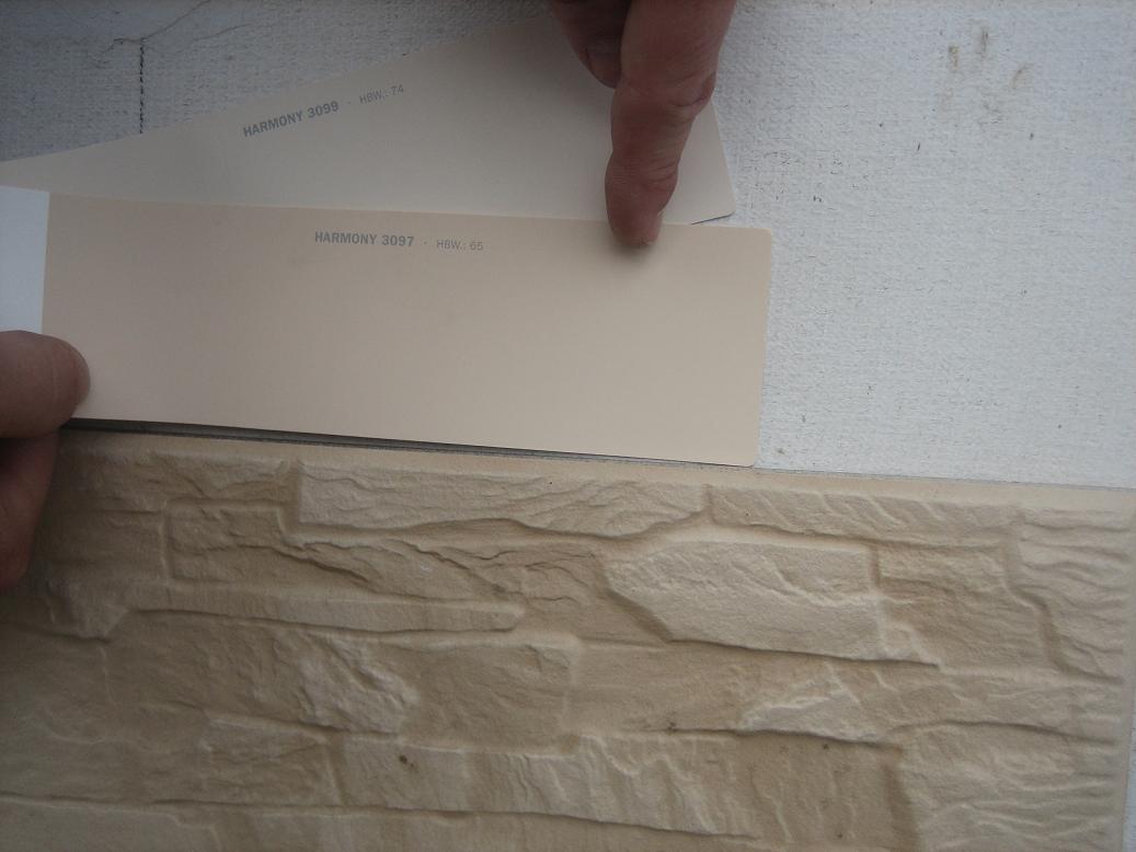

Фасад планирую в светлых тонах:

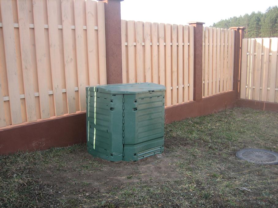

У форумчанина bio7 купили компостер.
Интересно, как он себя покажет в эксплуатации. Не хочу накаркать, но читала, что жалуются на поломки в креплениях. Может с ним надо нежно обращаться, не наталкивать чего попало. А вид, конечно, эстетичный.
Этот кампостер по толщине стенок солидный и крепления простые и более-менее надежные. Мы с мужем его как китайцы, в один выходной установили, все накопленные пищевые отходы туда затянули, а на следующий выходной сняли, переставили, опять все отходы перевезли. А еще купила препарат ОКСИЗИН для быстрого образования компоста, который обещают через пару месяцев в лучшем виде и хоть на хлеб намазывать :)
Этот кампостер по толщине стенок солидный и крепления простые и более-менее надежные. :)
Какая емкость и цена сего чуда?
Брала у bio7 со скидкй, точную сумму и объем компостера не помню. Но все накопленные за зиму пищевые отходы заняли 20 см. высоты компостера :)

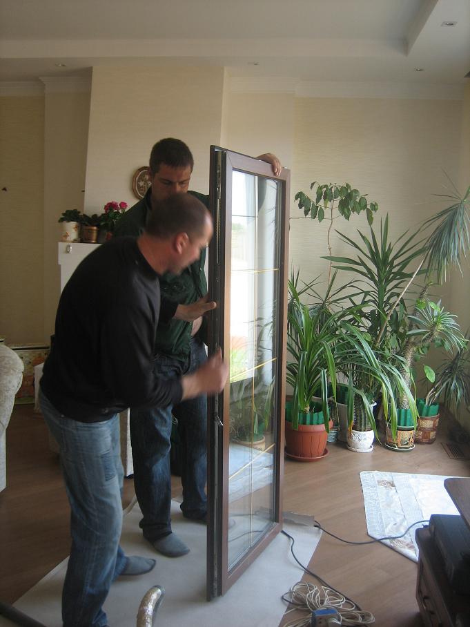

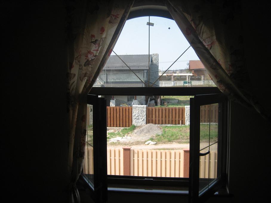

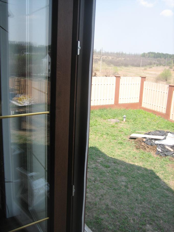

По поводу устранения проблем по окнам обратилась к форумчанке Марии (ник Доброе Утро). Сначала был сделан аудит всех окон, составлен список комплектующих и озвучена сумма по материалам и работам (2240 грн). Основная проблема, почему створки не примыкали к рамам - отсутствие крепежа :(:( После того, как его элементарно добавили на все окна, створки выпрямились и плотно прилегли к рамам. Некоторые створки перепакечивали, меняли большие металлические детали. Арочные окна сделаны неправильно (отсутствует планка посередине между створками), поэтому им помочь ремонтом нельзя (одну створку можно открыть и закрыть только применяя мужскую силу).

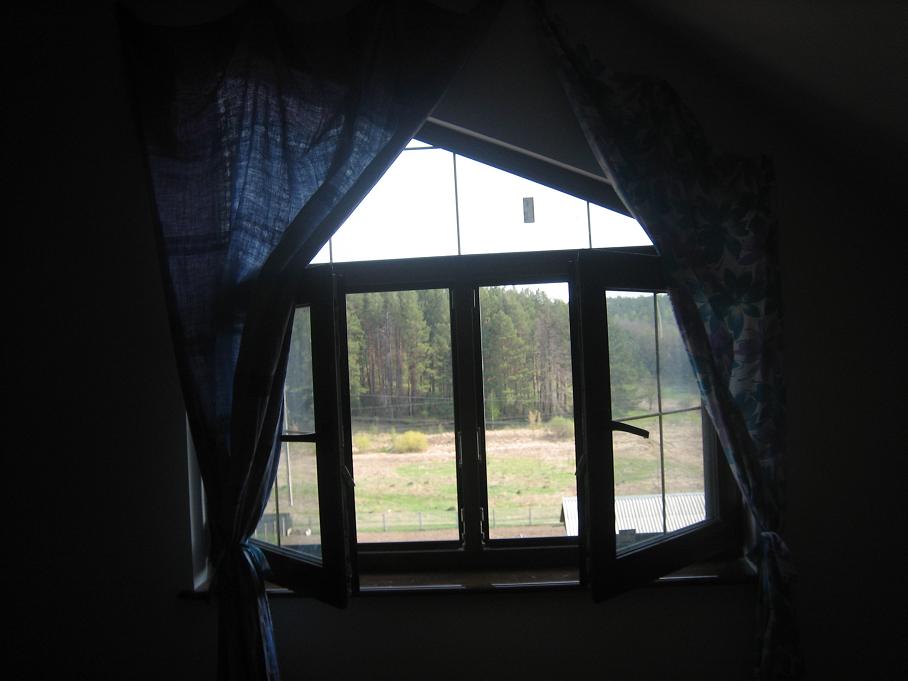

На фото 3 окно с планкой посередине, проблем по нему нет, арочное окно (фото4) без планки, вторая створка в проем не входит, потому что арка имеет прогиб.
"Неправильно" - только наличие прогиба. вероятно в горизонтальном импосте отсутствует или слабое армирование. Вертикальный Импост посредине ("планка") - не является обязательным. В данном случае сделано штульповое окно. это удобнее и дороже. Единственный "косяк" - прогиб горизонтального импоста.
