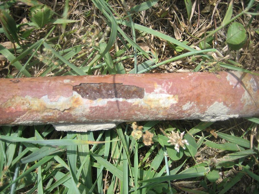

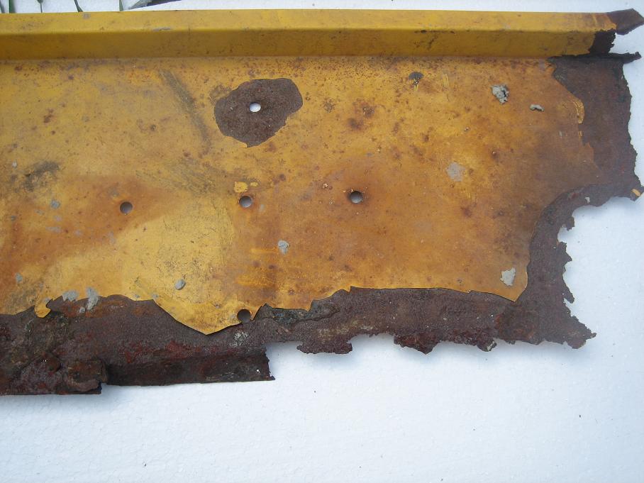

У меня сезон достраивания дома начался с замены газовой трубы и ящика для газового счетчика на фасаде дома. Сварщик, который в 2007 году делал ввод газа в дом, объяснить причину, почему металл за 4 года просто раскрошился, не смог :(

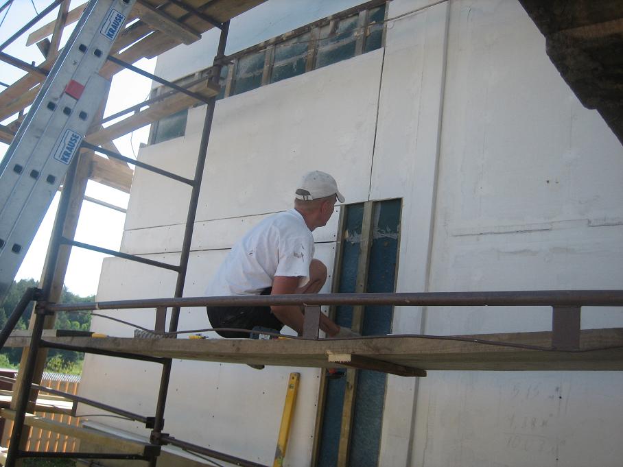

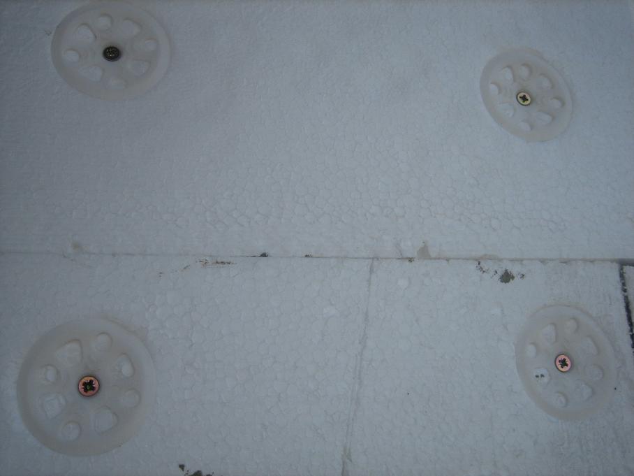

Еще в этом сезоне вынуждена была доделывать фасад. Если бы ничем не защищенная магнезитововая плита (СМЛ) простояла еще один сезон, то пришлось бы её полностью всю демонтировать. Собственно, такая мысль и сейчас была, но обошлось заменой отдельных кусков СМЛ (фото1).
Все швы магнезитки вскрыли, расширили до 5 мм, добавили крепление саморезами и сняли все "украшения" с фасада.

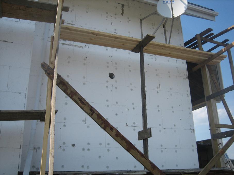

Буферным материалом между магнезиткой и декоративной штукатуркой выбрала ППС 30 мм. 35 плотности производства "Столит" , склад в Гореничах (универсальный клей и щелочестойкая сетка 160 г\м.кв тоже "Столит").

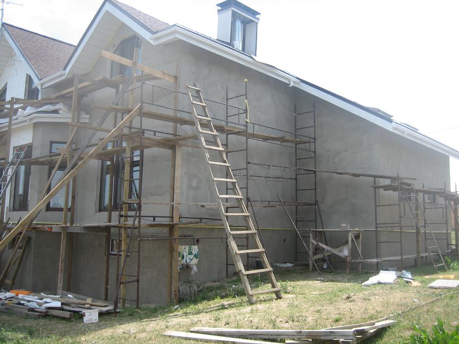

Кажущаяся ровность моего фасада оказалась миражом, поэтому клеить ППС пришлось по периметру и на ляпухи плюс желтые саморезы с зонтиками от дюбелей (фото 2,3)

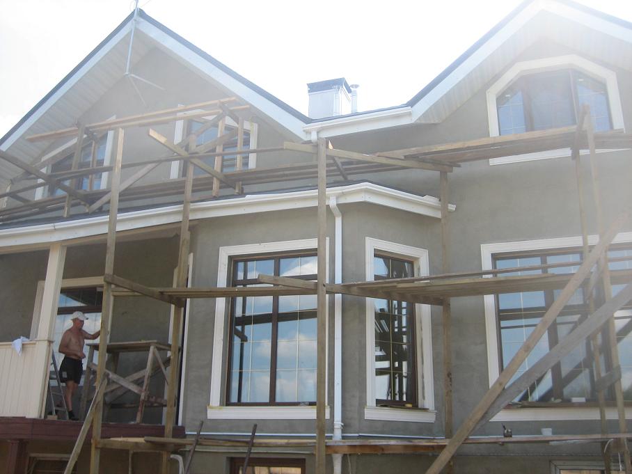

Самое трудоемкое и нудное в "мокром фасаде", это подготовить идеально ровную поверхность под декоративную штукатурку. Мои строители непрофессиональные фасадчики, поэтому ровняли и терли терками с наждачной бумагой фасад после армирования очень добросовестно (фото 1,2)

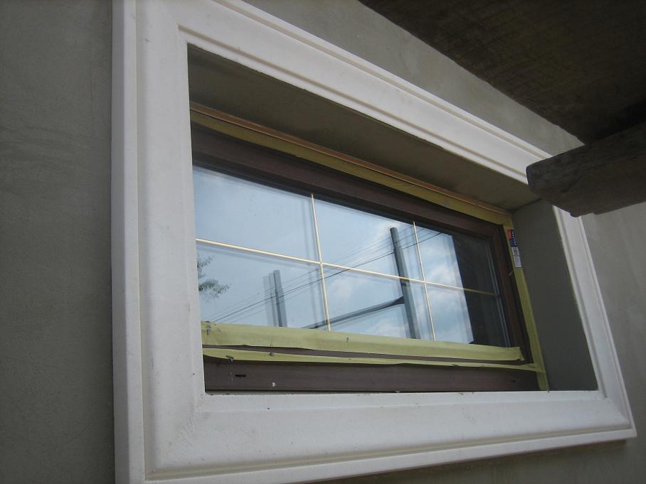

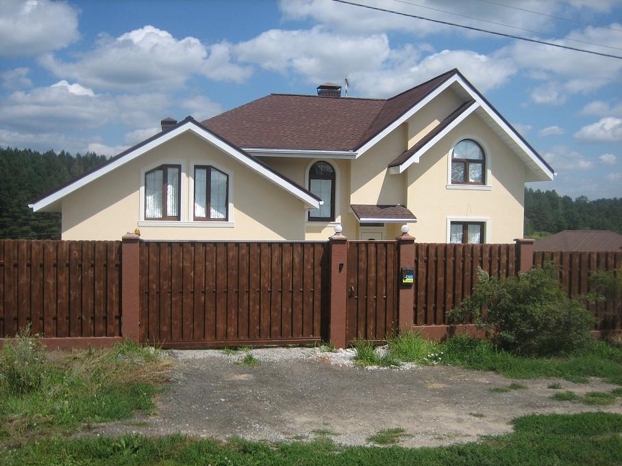

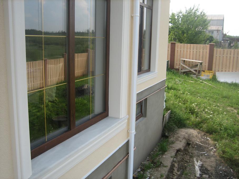

После армирования наклеили декоративные наличники марки "Престиж Декор" и сделали откосы на окнах. Для откосов купила капароловские специальные планки примыкания к окнам и капароловский клей с фиброй (фото 3,4)
класс, выглядит хорошо, а вот будет еще покрашено - вообще супер смотреться будет :)

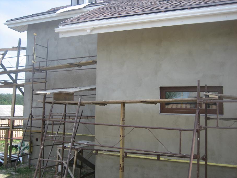

К моменту нанесения декоративной штукатурки день в день спала жара и температура воздуха стала соответствовать рекомендуемой производителями штукатурки.

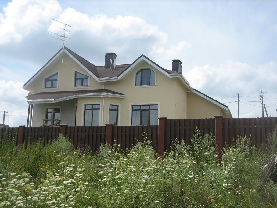

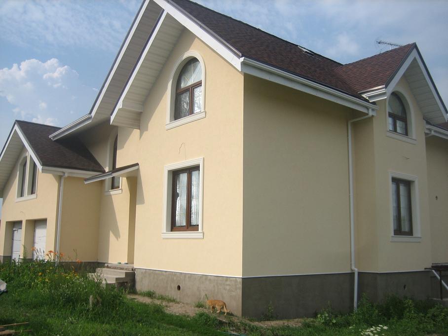

После долгих мытарств с выбором цвета и покупкой капароловской и баумитовской силиконовой штукатурки и краски на образцы, по итогу приобрела силиконовую краску и штукатурку барашек 1.5 мм. фирмы КАБЕ на мраморной крошке (фото1)
Вместо отливов, заказала у форумчанина Беса бетонные подоконники толщиной 3 см. У меня большие окна на приличной высоте от земли, мыть их снаружи удобно, если встать на массивный подоконник, а не на металлический тонкий отлив (фото2)
Надя, класссссс! очень хорошо элементы смотрятся вокруг окон!
Таня, я так устала от непонимания того, что же все-таки получится с фасадом, что понять хорошо или нет получилось, уже не в состоянии.

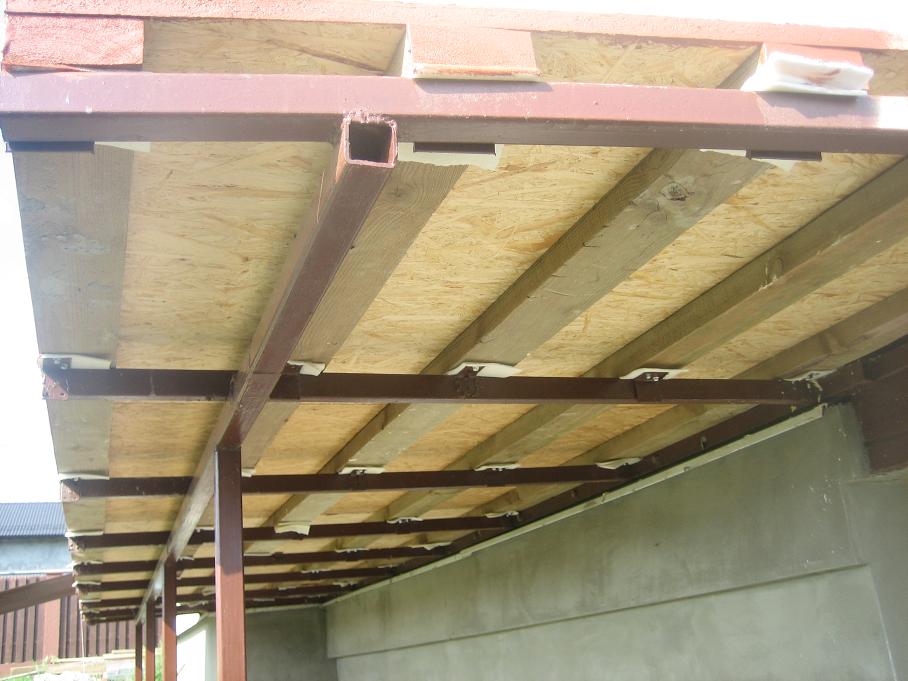

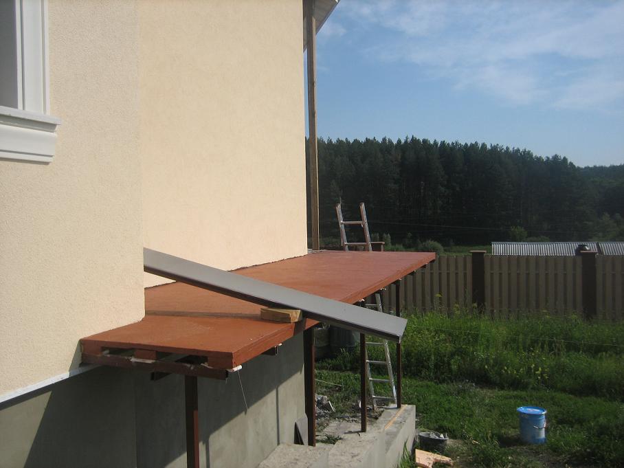

Вместо навеса на входе в подвал делаем продолжение балкона. Все деревянные ограждения со старого балкона сняли (выброшенные деньги) и будем делать в другом "дизайне" уже с учетом продолжения балкона.
Пол балкона делаю по отработанной на Рославичах технологии: на ОСБ два слоя жидкой гидроизоляции, песок, плитка на клей.

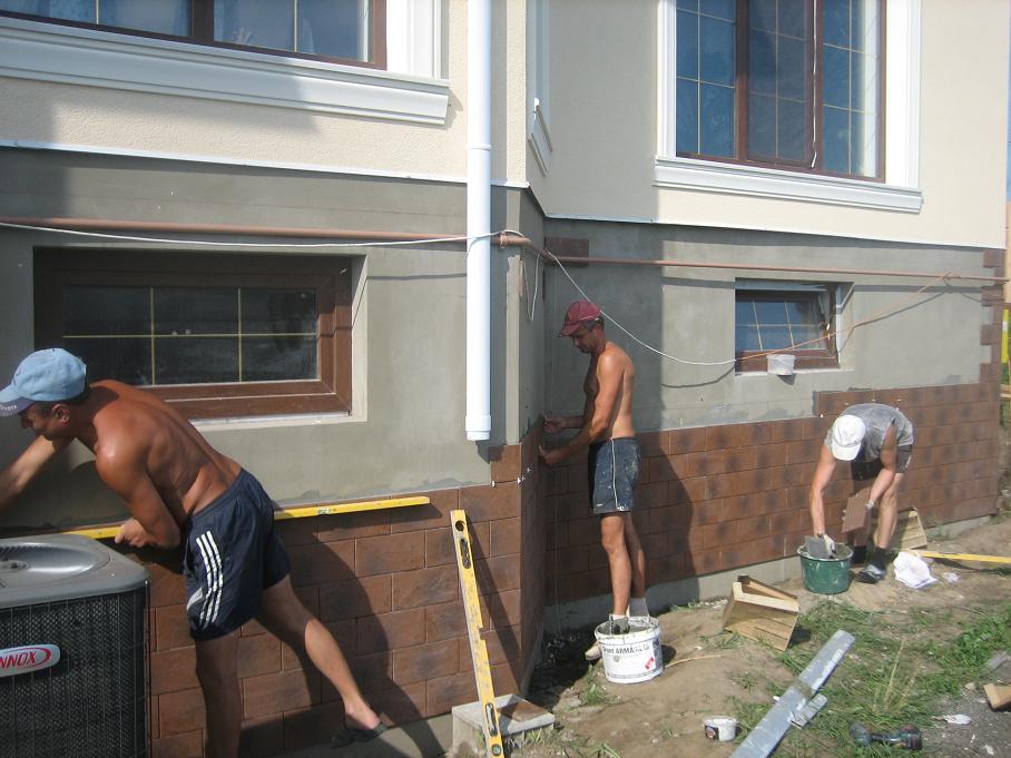

Вместо мозаичной штукатурки цоколь отделываем польской клинкерной плиткой 30х14.8 см.:
Можно ли поподробнее по этой технологии, т.к. тоже намереваюсь пристроить легкий балкон:).
Не понятно как плитка будет держаться на песке?
Подскажите, что за гидроизоляция и подойдет ли она для бетонного пола на балконе (обладает эластичностью? имеет ли запах?...). Спасибо!
