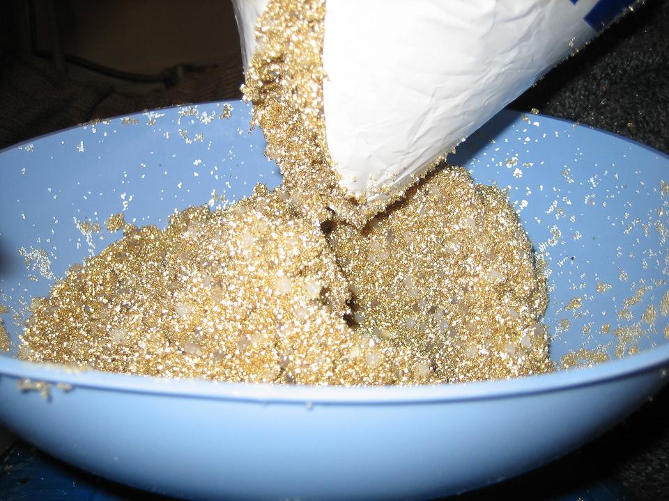

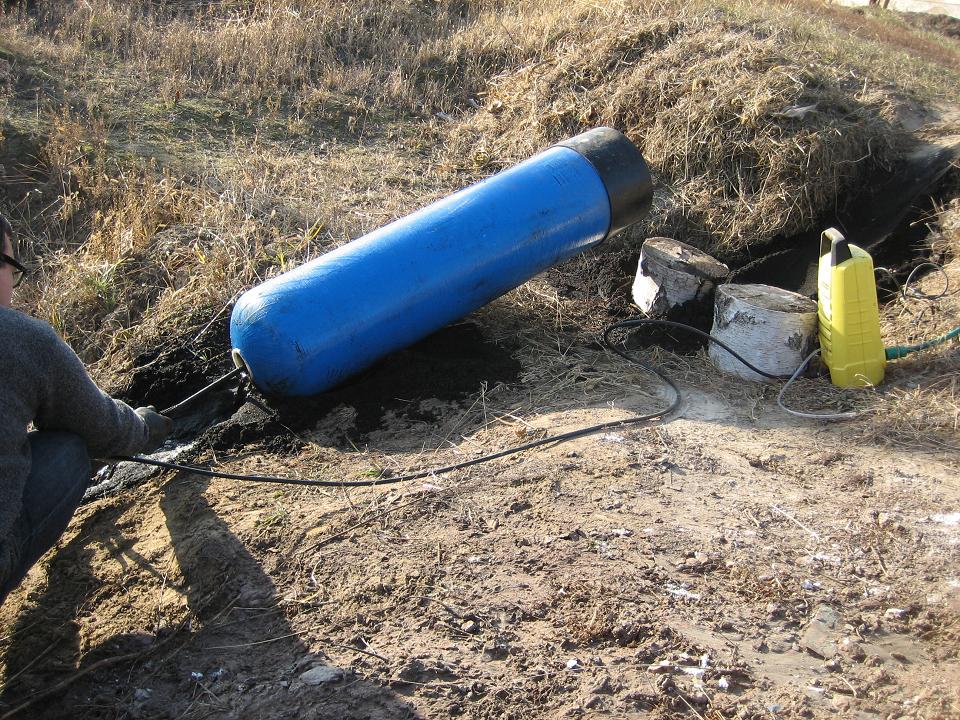

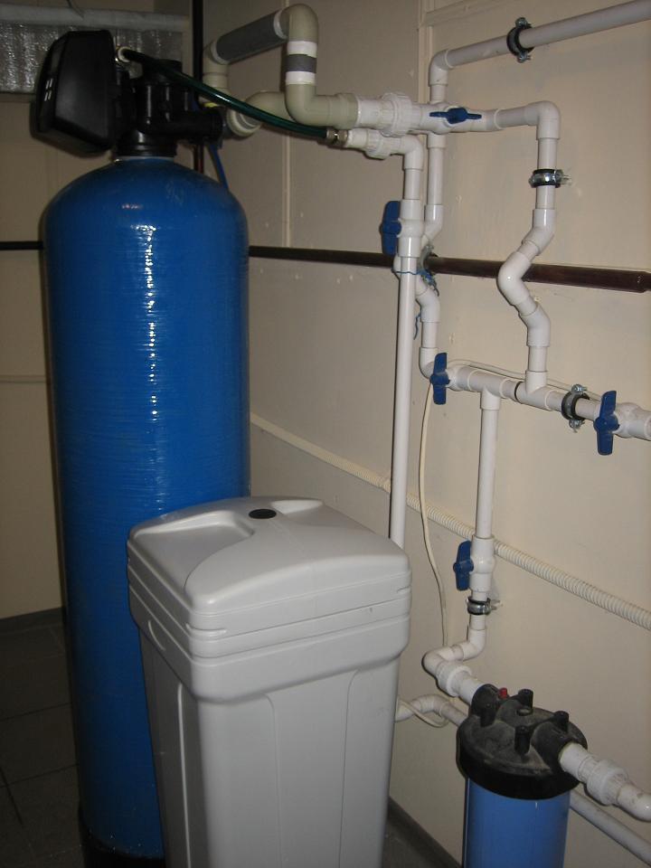

И опять вернулись к "нашим баранам". В 2008 году заплатила 2000 у.е. за водоподготовку. Со временем стали замечать, что достает налет в чайнике, забиваются лейки в душевых, гидромассаже и дырочки в смесителях. Отвезла воду после фильтров на анализ, приговор неутешительный. Вода жесткая и превышение марганца в 13 раз от нормы :x:x Почитали с мужем о последствиях превышения марганца, схватились за головы и обнаженные плохой водой нервы.
Сегодня форумчанин Амазония менял нам засыпку и электронную голову в колонне. Плюс поменяли реагент, вместо марганцовки перешли на соль. Полечили воду за 1100 у.е :(:
Фото1 - вытряхивать засыпку из колбы занятие не из легких;
Фото2 - дома случайно нашелся Керхер для промывки внутренностей колбы;
Фото3 - новая экософтовская засыпка, не поверите, оказалась золотой :);
Фото4 - фильтрующая колба с новой "головой", засыпкой и бак с солью.

Скважина 66 метров. В 2008 году нам поставили колбу IRS-70 с американской каталитической загрузкой Green Sand и угольный картриджный фильтр 20 BB.
Сейчас поменяли загрузку на украинскую, все подробности можно узнать у форумчанина Амазония, его предложение было наиболее оптимальным.

Сдали одновременно анализ воды и из скважины, и после фильтров. Превышение марганца шло после фильтров. То есть, реагент из марганцовки железо убирал хорошо, но насыщал воду марганцем :(
