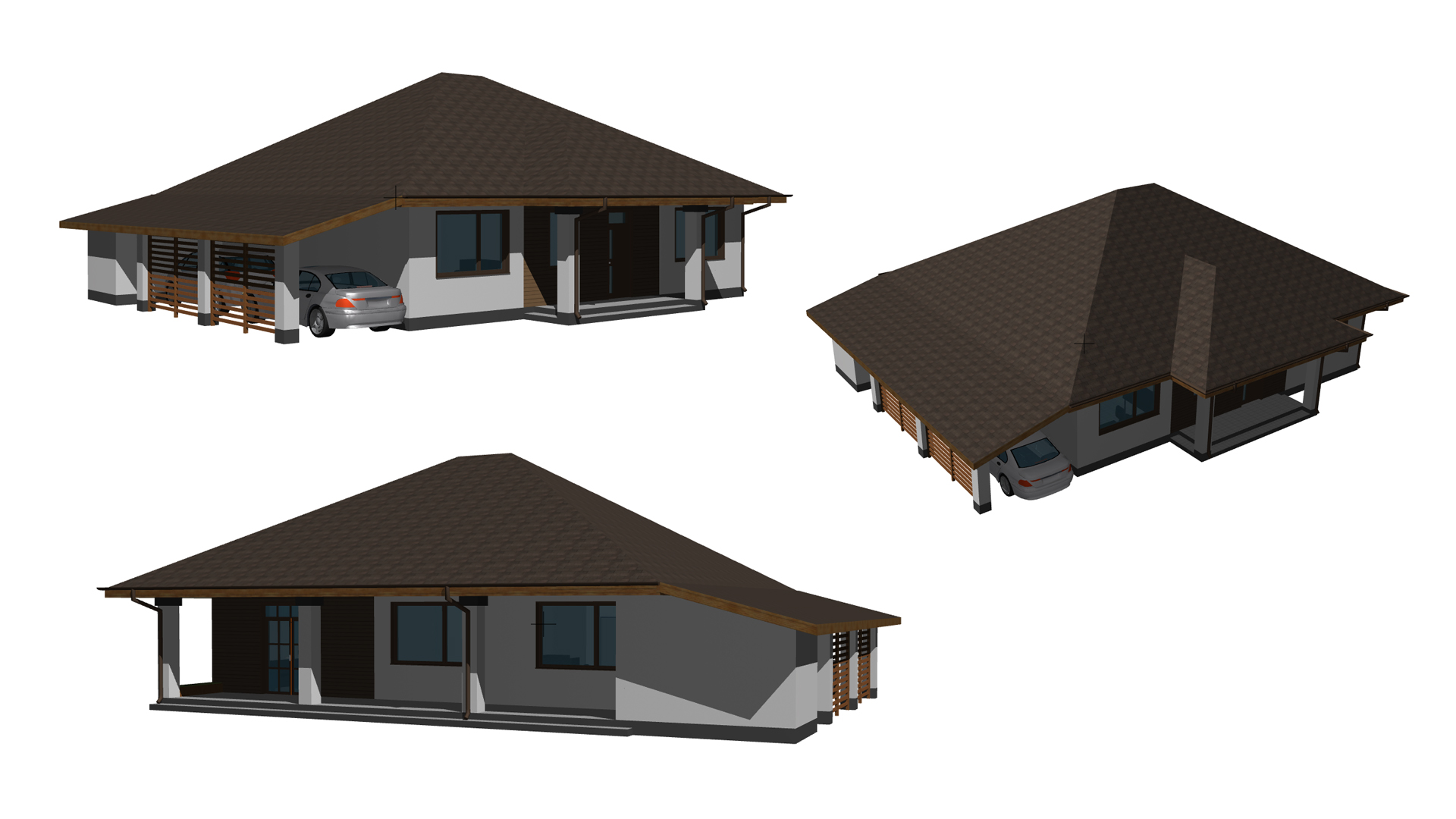

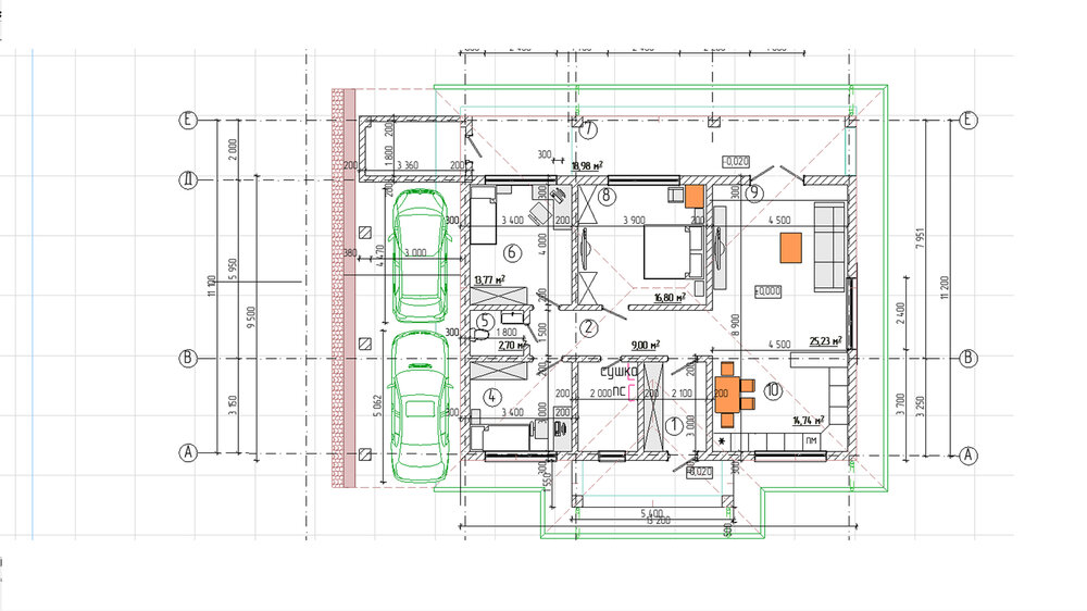

1 эт. с гаражом и большой террасой
ipervoy
На первый взгляд ничего так.
1) вент. каналы из ванны и туалета, фановые трубы - не предусмотрены
2) по кухне - попробуйте все таки добить расстановку мебели. У меня сейчас этап электропроводки, а мы до сих пор не согласовали сами с собой кухню, и это очень тормозит процесс. Стул, ближний к кухонной стене - будет неудобным

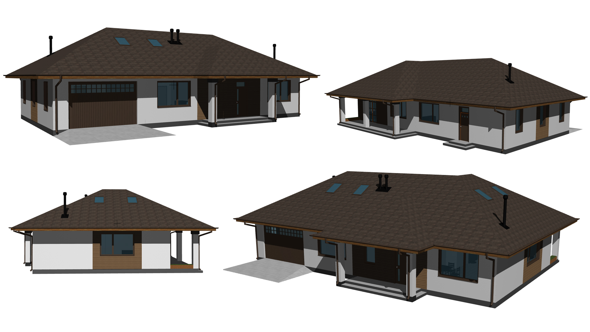

Доработанные базовые виды.
Меблі_електрика.pdf
План (6).pdf
Розріз.pdf

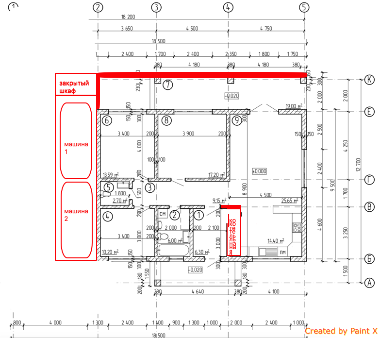

Появилась идея сделать подвал для хранения консервации. Насколько это будет оправдано если сделать его под котельной (помещение 11 на плане)?
Нормально підійде навіс.
Вадим,
вернулся обратно к навесу под две машины.
Там же предусмотрен шкаф для сезонной резины и габаритных вещений (газонокосилка, садовый стол).
Остальную часть редко-используемых вещей планирую поместить на чердаке. Под это планируется раздвижная лесница в коридоре.
Отопление будет с помощью теплого пола. Котел электрический, а рядом с ним будет бойлер. Котельную с развижной дверью из прихожей уменьшил по максимуму.
Уже сам немного устал заниматься планировками. Охота начинать стройку.
Но мы близки к финальному варианту :)
Друзья, просьба оставить свои комментарии. Заранее благодарен!

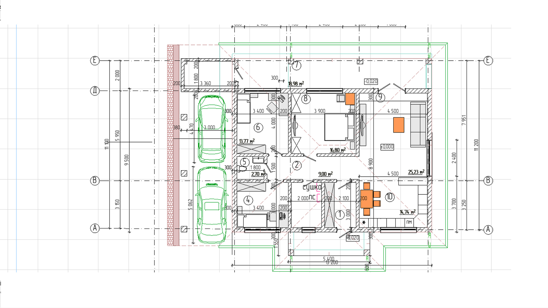

Мне в таком варианте навес не нравится. Машины лучше располагать параллельно, а не последовательно.
Подумайте, может навес сделать отдельностоящим и начинающимся прямо от ворот. Ширина участка у вас позволяет его сделать на две параллельно стоящие машины. Кстати, у меня так сделано, жалею только, что ворота сделал 4м, а не 5. Было бы проще две машины ставить.
В коттеджном городке все дома выставленны в уровень по фасаду. Потому мне не хватит отступа от дороги, чтобы отдельно поставить навес.
Юркел, а какие негативные факторы вы видите при последовательном расположении машин? Кроме как, не удобно выезжать.
так это основной негативный фактор. Будете в пятнашки играть постоянно.
Одна машина будет гараздо реже выезжать. Так что с этим готов мириться.
Основной плюс, который я вижу, это недорогое в постройке хоз. помещения. Под ним думаю еще сделать погреб для консервации.
Деньги там не большие при постройке хозпостройки отдельной.
Вы не берите сиюминутную ситуацию. Учитывайте все варианты. Хотя, дом ваш и вам там жить.
Но ситуация, например, выходите вы из дома, надо срочно ехать, а первая машина не заводится. Чтобы выехать второй, надо вытолкать первую, а потом затолкать ее обратно. Или нет, не вы, а ваша жена, дочка, невестка, в общем хрупкая девушка. И дома она одна, а еще снегу навалило... :D Вот тут вашу экономию и будут вспоминать, причем с матами :lol:
Добавлено через 14 минут
И про погреб.
Если только будет консервация, то подумайте о необходимости погреба. Может лучше увеличить площадь дома и сделать кладовку и там будет консервация стоять? Во-первых, всегда рядом - пошел и взял нужное, во-вторых, не надо будет бороться с влажностью в погребе (почитайте темы о погребе). У меня в погребе банки всегда мокрые, крышки ржавеют, покрываются черной плесенью. Думаю засыпать его нафиг.

Чем тщательнее вы проработаете планировку, тем меньше будет головной боли во время стройки.
Я бы в маленьком санузле (а он не такой и маленький, 1,80х1,50) добавил душевую кабинку. При необходимости его можно чуть увеличить, подвинув перегороду ближе к центру дома.
На кухне у вас стол упирается в холодильник, будет мешать.
И навес я бы сделал пошире, метра 4 шириной (если машины одна за другой), а еще лучше метров 5,5-6 с параллельным расположением машин.
Навес шириной 3 метра - это катастрофически мало. Даже советский жигулевский гараж (под машину шириной 1,5 м) имел ширину 3,30.
Советский металлический гараж который из штампованных панелей по форме напоминающих мыльницу назывался ждановский, ширина 3.30 (по воротам) 3.50 по крыше.
Если это навес дверь авто может торчать за пределы крыши при открытии, а не упирается в стену. При ширине современного легкового авто около 1.7м 3м крыши достаточно, а жигули классика даже в мини-гараж шириной 3 створки (2.45м) вместо стандартных 4х(3.3м) влазили но пассажирская дверь в плотную к стене.
в ширину 3м влезет даже рамный внедорожник или бус.

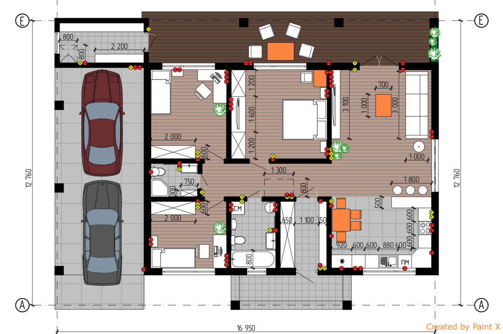

Добавил душевую кабинку в сан.узле и навес увеличил до 4м.

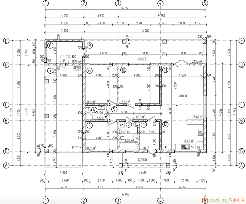

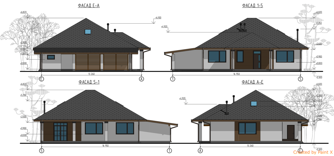

Предфинальный вариант:
- фасад дома
- расположение меблей
- планировка
Столик на террасе лучше бы сместить от окна хозяйской спальни, имхо. Точнее, я бы поменял местами эту спальню и кабинет (или что там слева)
100%
идет дождь, вы подъехали, дверь открыли и сразу мокрый. закрыли и идете собой вытираете машину, пытаясь укрыться от дождя. а если еще и ветер дует в глубину навеса, то будет на метра на пол вглубь залетать.
вплотную к стане не прижаться -там отмостка. или пассажир. или и то и другое.
Насмотрелся таких вариантов в КГ, присматриваю участок - очень непрактично. кто ставили вдоль дома под навес, переделали въезд чтобы 2 машины параллельно ставали и минимум по 1-1.5 метра с боков от машин навес.
Добавлено через 8 минут
- фасад дома
- планировка
юго-западная спальня - окно справа от рабочего стола. По-уму слева бы.
столик на терассе напротив спальни - кто-то спать захотел, остальным что делать?
туалет надо ооооочень хорошо звукоизолировать
телевизоры на смежных стенах со спальнями - надо оооооочень хорошо звукоизолировать. басы великолепно по стене "проходят".
столик на выходе на веранду - "спотыкалка".
