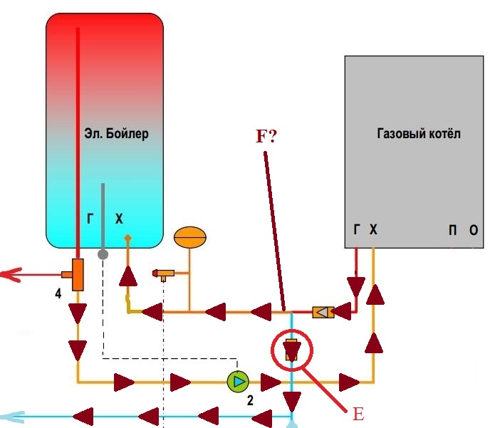

Прогнав холодную воду из бойлера через котел и нагрев ее перед мытьем, вы сожжете газа столько, что практически его хватило бы не выключать котел при намыливании. Открыв гор кран, открывается проток через бойлер, соответственно через котел, и котел в свою очередь включится на ГВС. Я так и не пойму, где экономия?

1. А куда лишний газ будет использован? Где денется энергия?
2. У вашей схемы, получается, подобная проблема

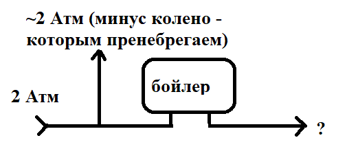

3. На сколько уменьшится поток воды из-за установленного бойлера (см. кртинку)?
По схеме с 17 поста - там электробойлер, который включен в розетку 220. И функция газ котла - подать в бойлер подогретую воду. Чтоб меньше электроэнергии спалить на подогрев воды в бойлере эл. тенами.
Рабочая ли схема Ваша - вообще не понятно. Чтоб без электричества греть воду вторым контуром от двухконтурного газового котла. И как на это будет реагировать котел ... Он имеет дельту нагрева и проток. Как он будет себя вести когда подающая в него вода будет 35* - он будет вкл-выкл горелку

Меня интересует схема подключения. Если можете, нарисуйте ваше решение. Я не знаю как подключить котел к бойлеру лучше.
По поводу "кулибиных". На риснке я обозначил обратный клапан буквой E. Вопрос, зачем он нужен? Мне кажется, что это лишнее. По поводу крана D вопрос еще открыт.
На первый вопрос с клапаном вам ответили,по поводу крана D,будет работать.
Холодная вода входит в бойлер,подогревается и дальше идёт на газ котёл и окончательно им догревается до заданной температуры и выходит через кран D.
Лучшим вариантом будет если вы перенастроите ваш котелок на одноконтурник с помощью комплекта перенастройки и подключите к нему комбинированный бойлер косвенного нагрева.
1.Комбинированный бойлер- это значит что он может нагреваться от электричества и от змеевика.

Не могли бы мы еще раз вернуться к вопросу по поводу обратного клапана E? Я на рисунке отметил бордовым поток воды при открытии холодного крана (если убрать обратный клапан). Вы говорите, что тогда может пойти теплая вода с котла. Котел ее возьмет из бойлера, верно? Откуда бойлер возьмет воду? Что будет в точке F? Вакуум?
Обратный клапан должен стоять,он выполняет совместно с подрывным клапаном так называемую группу безопастности.
Во всех бойлерах без исключения производитель рекомендует утанавливать и даже комплектует им.
Ну а как и что там будет происходить в том или ином случае-розсуждать не хочу,просто не хочу и всё.
Бойлер выдавит ее давлением воздуха, который в нем находится и служит для компенсации объема при расширении воды в процессе ее нагрева.
Допустим. Это давление будет выше, чем от поставщика?
Если это на экстреный случай, когда в системе нет воды или другое? Тогда, да согласен, не помешает
Нет. Давление в системе при отсутствии забора везде одинаковое. При открытии потребителя к нему стремиться вода от источников давления по наименьшему сопротивлению. А источниками являются подающая магистраль, гидрорасширительный бак и бойлер.
