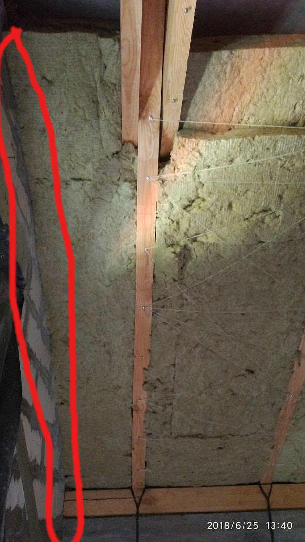

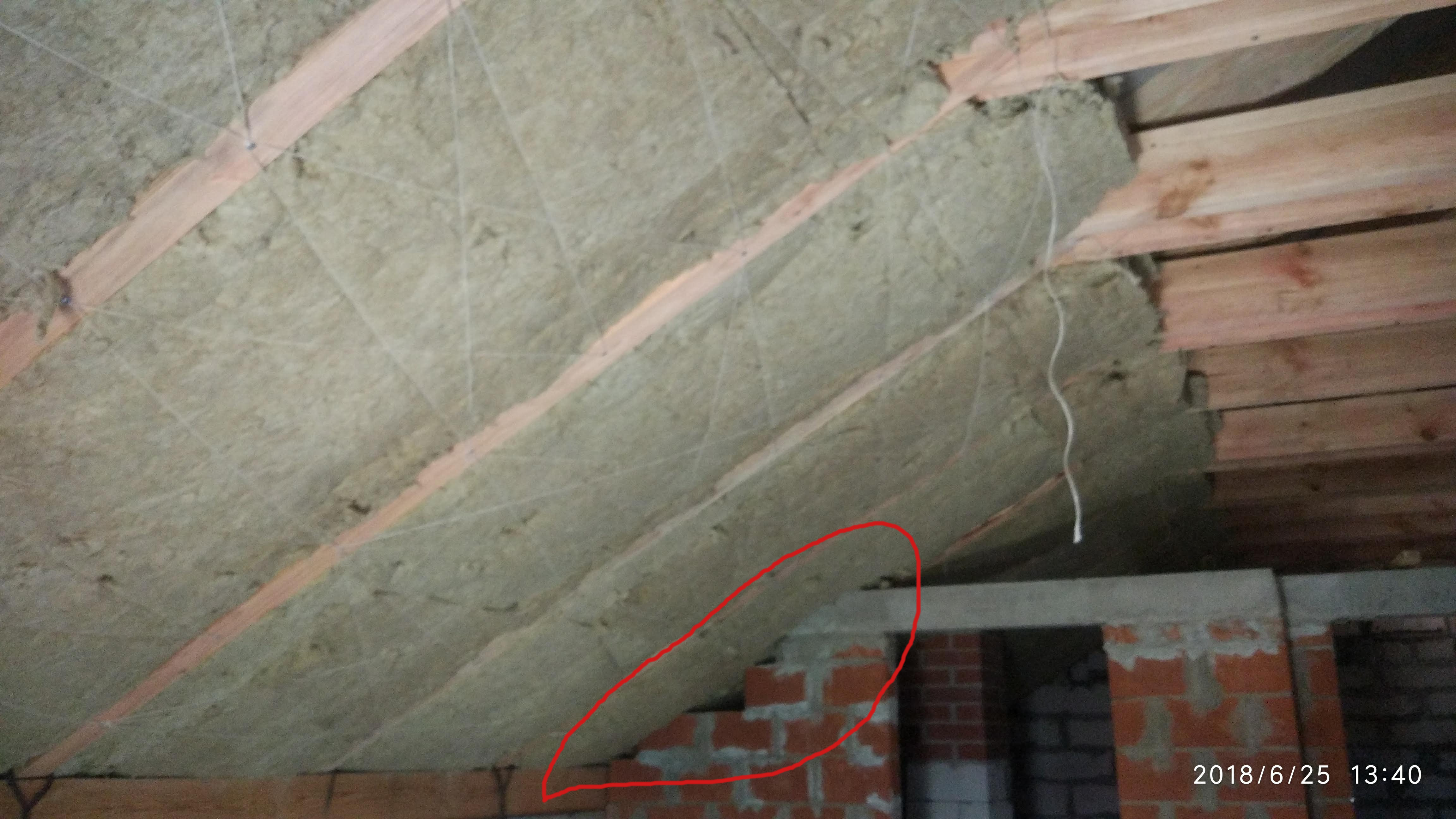

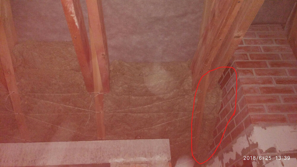

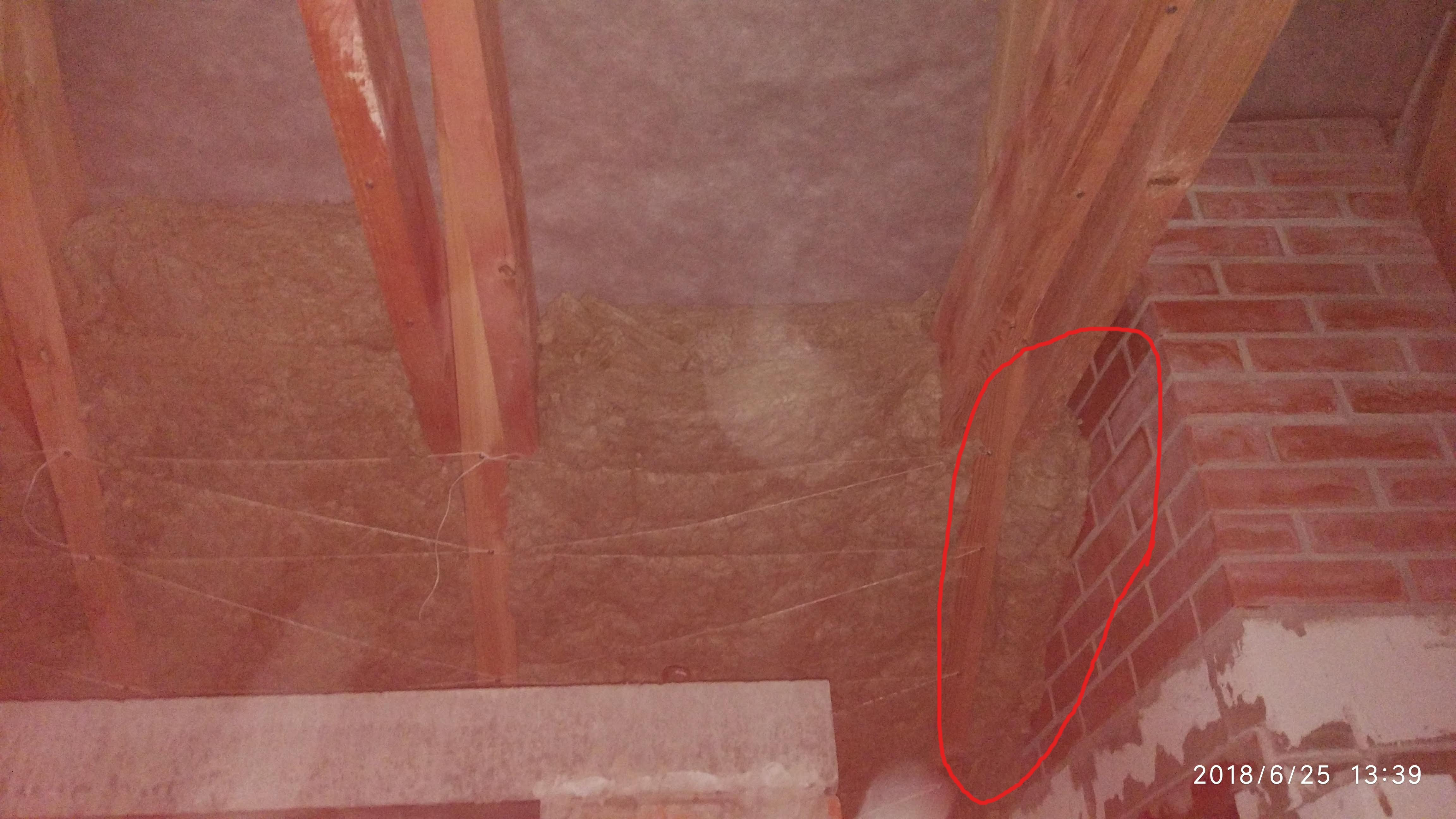

lesha4ever Опубліковано: 26 червня 2018 Поділитись Опубліковано: 26 червня 2018 Дорбрий день, Почали утеплювати мансарду (житлова) між кроквами. Мінвата Paroc UNS 37z. Між кровквами все зрозуміло - вставити вату між ними вплотну до СДМ мембрани. Так як висота крокв 200мм, то підшиваю двума матами мінвати по 100мм з перевязкою швів. Потім, пізніше блище до чистового ремонту, буде додатковий шар 50мм утеплення між брусами, які будуть підшиті паралельно кроквам, між брусами вата 50мм а далі вже паробарєр, гіпс і стеля мансарди. виникло питання примикання мінвати до 1) мінвата і газобетон ззовнішніх стін 2) мінвата і внутрішні перегородки з 2НФ 3) мінвата і клінкер вентиляційних шахт чи потрібно між мінватою і згаданими конструкція вставляти паробярєр чи щось інше? Чи не буде тягнути вологу звідти мінвата? Посилання на коментар Поділитися на інших сайтах More sharing options...
#roofinspector Опубліковано: 26 червня 2018 Поділитись Опубліковано: 26 червня 2018 1 и 3 точно надо изолировать без разговоров. 2 - в зависимости от того, насколько вверх (в холодную зону) эти перегородки поднялись. На самом деле, с точки зрения теплопотерь, эти мосты холода лучше срезать до уровня ваты а получившуюся полость заполнить утеплителем Добавлено через 6 минут Вам идеально подойдёт клей Delta TIXX, т.к. стены у вас не идеально ровные Добавлено через 4 минуты 400-500 гривень стоит 1 тюбик Посилання на коментар Поділитися на інших сайтах More sharing options...
lesha4ever Опубліковано: 27 червня 2018 Автор Поділитись Опубліковано: 27 червня 2018 Добрий день, Дякую за відповідь. Хм, на відео на 7 секунді як раз видно примикання утеплення до стін і димохода. Так от на відео видно, що утеплювач між кроквами вставлений вплотну без паробар'єра до стіни і димохода, а потім поверх мінвати паробарєр вже повертає і находить на стіни, але не між ватою і стіною. Тобто відповідь і відео суперечать один одному. Чи я щось не вірно зрозумів? Щодо перегородки, то цеглу зріжу, а от балку важко буде, входить вона на 10см в мінвату, тобто між кутом балки і СДМ десь 10см мінвати Посилання на коментар Поділитися на інших сайтах More sharing options...

lesha4ever Опубліковано: 28 червня 2018 Автор Поділитись Опубліковано: 28 червня 2018 Подивыться тут https://www.stroimdom.com.ua/forum/showthread.php?t=56960 Дякую глянув. Таких вузлів які в мене майже немає, але з того що побачив - мінвата вкладалася вплотну до вертикальних стін(фронтонів) без прокладок. Тільки вата захищена знизу, по горизонталі устелений паробарєр і на неї поставлена вертикально вата, а от примикиння вати до вертикальних стін(фронтонів) без паробарєра. На даний момент все більше сходиться до того, що паробарєр не потрібен між мінватою і вертикальними стінами. Паробарєром закривють вже весь готовий пиріг утеплення з напуском на стіни вниз - як це і показано на відео. Рию весь нет, купу фотографій, техкарт виробників, але поки ніде не знайшов про необхідність ізоляції мінвати від вертикальних стін/димоходів/перегородок. Посилання на коментар Поділитися на інших сайтах More sharing options...
Slavk0 Опубліковано: 23 серпня 2018 Поділитись Опубліковано: 23 серпня 2018 Да не нужно там ни какой изоляции, не от чего там изолировать. Нужно точку промерзания отодвинуть за счет толщины теплоизоляции как можно дальше. Вы главное качественно утеплите переход ската крыши на вертикальную стену мансарды. Посилання на коментар Поділитися на інших сайтах More sharing options...
