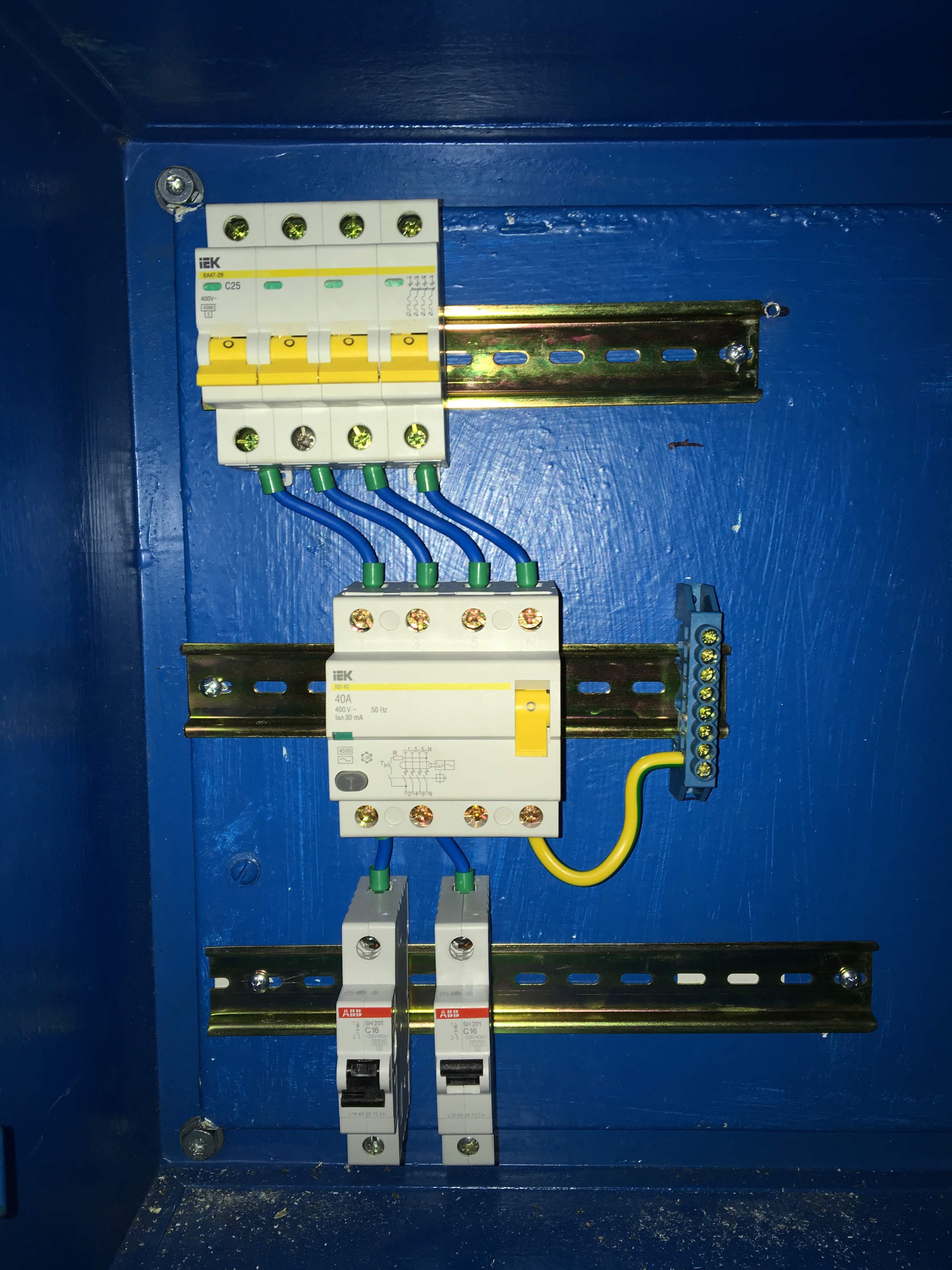

начал вечером собирать неспеша-) компактность не этот вариант-) но без опыта монтажа с 6-10 мм проводами решил оставить больше места-)
синий - цвет ноля. Если нет разноцветных проводов, то можно маркировать термоусадкой. Ну или белый вместо синего хотя бы использовать :)
тут цвет ноля такоц же как и заземления-))))))
та я знаю но проводов небыло такого цвета-) ехать специально в Киев не хотел-) буду маркировать как-то-)

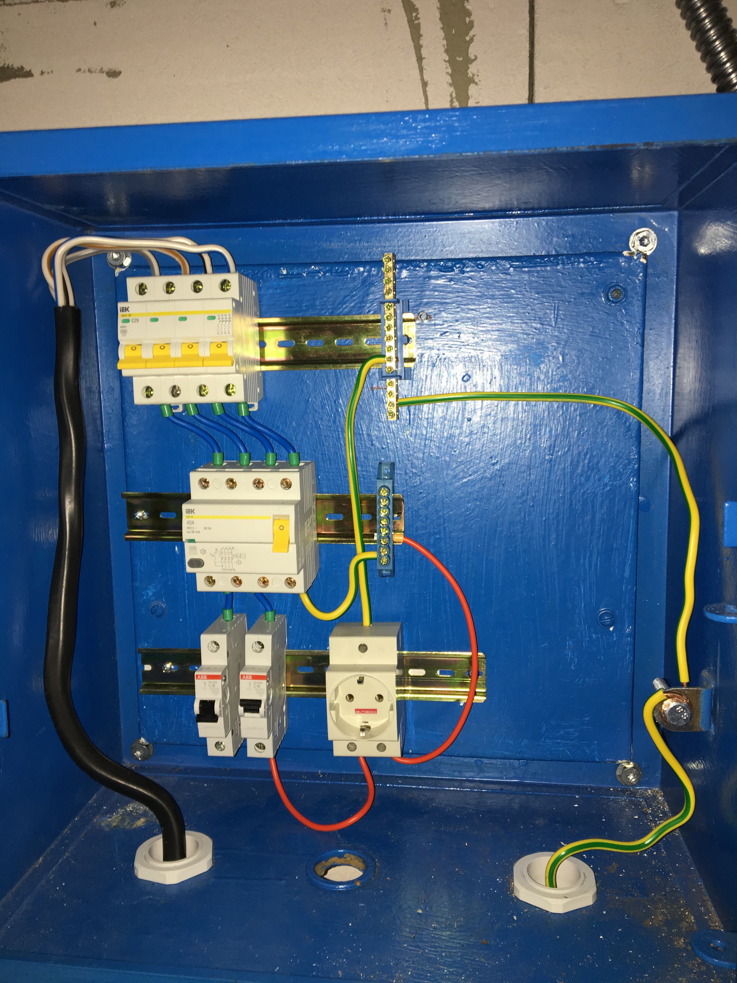

еще такой вопрос, сказали для бурения скважины нужно 220В и 5,5 кВт в пике
тоесть это 25А
купить еще один автомат однофазный на 25А и подключить временно розетку к нему? пвраметры розетки не помню надо посмотреть
можно конечно и с трехфазного отдельно провод сделать, или с УЗО напрямую-)
как лучше?

У вас же вводной АВ 25А. и есть свободная линия в ДИФе, вот и используйте её. Это в том случае, если вам однофазный не понадобится. А если найдете куда примастырить, то покупайте.
в смысле в УЗО?
оттуда фазу на розетку?
кстати розетка на 16А, не выдержит? поменять на 25А?
спасибо
в смысле в УЗО?
спасибо
Именно оттуда. Из УЗО. Хотел бы я посмотреть где вы будете искать розетку на 25 Ампер... Лучше уж на 32

Думаю что ваша обязанность заканчивается на том, что бы обеспечить рабочих сетью. Просто покажите им куда подключить оборудование.
ЗЫ
Мне конечно нравится когда передо мной заказчики танцуют, но иногда это напрягает! :)

уже увидел что нет таких-) 32А на дин рейку есть?)))

по цветам там ужас - убить соседа-начинающего электрика :) если в щит полезет
У меня аж из глаза кровь пошла:D. Но то такое. С цветами у нас действительно на рынке плохо. Выпускать может выпускают, но продавать никто не хочет и не спешит. Дорого))
по цветам там
ну небыло в Обухове в магазине проводов нужного цвета-) ехать в Киев и ездить по разным магазинам ( так как не во всех есть разные цвета, плюс оказалось наконечники под 6мм провод в розетку при использовании пв3 не очень нормально крепятся), докупил красного 4мм провода) ради метра провода-)
провода все видно куда подключены-))
заземление нужного цвета и везде 10мм провод-)
можно покрасить конечно-) главное чтоб правильно подключено было
Нитроэмалью?
Термоусадкой ведь можно было придать нужный цвет...
Нитроэмалью?
Для термоусадки фен нужен, которого может и не быть. А вот обычно ПВС покупают его и разделывают на цветные жилы))
