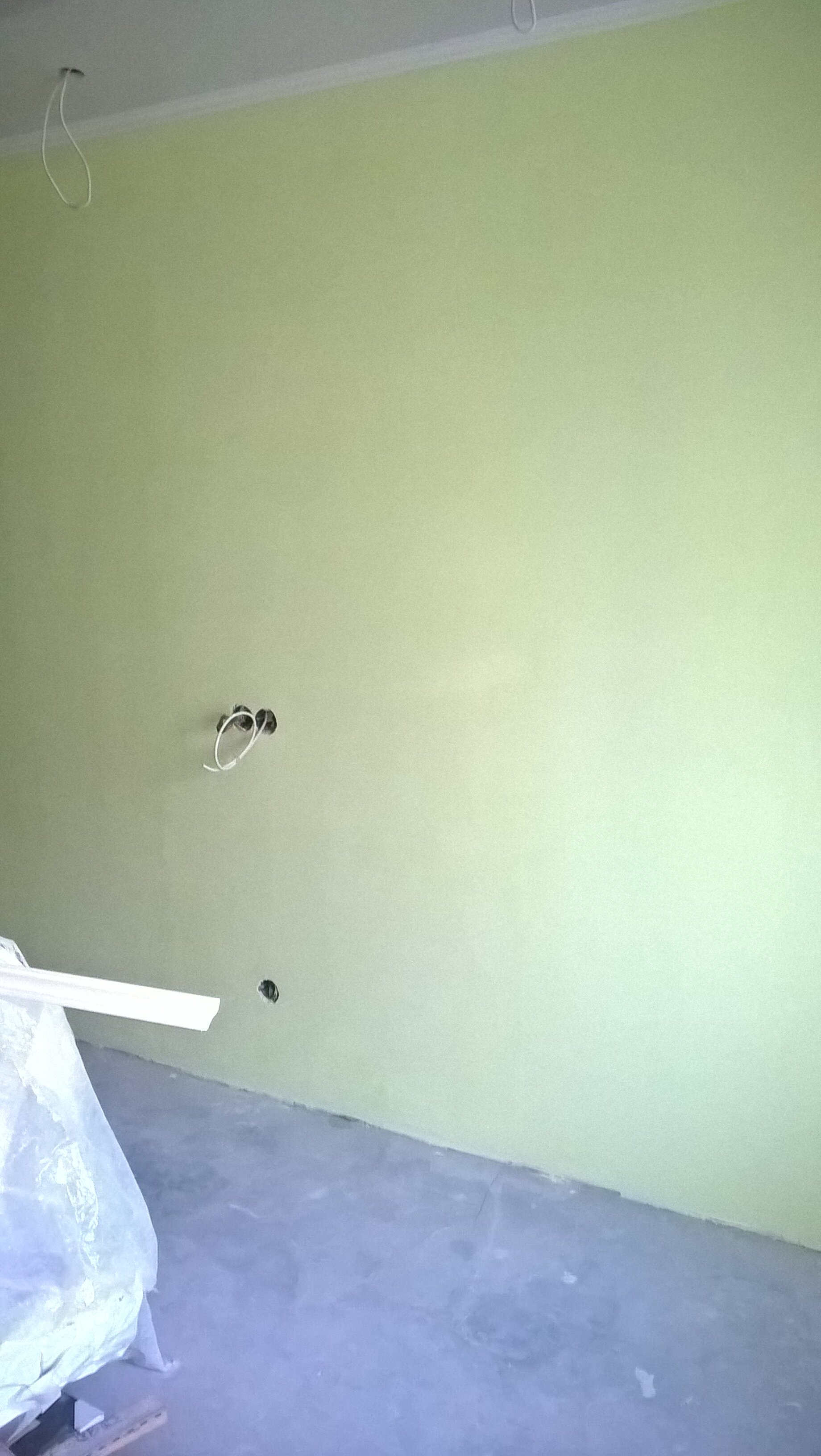

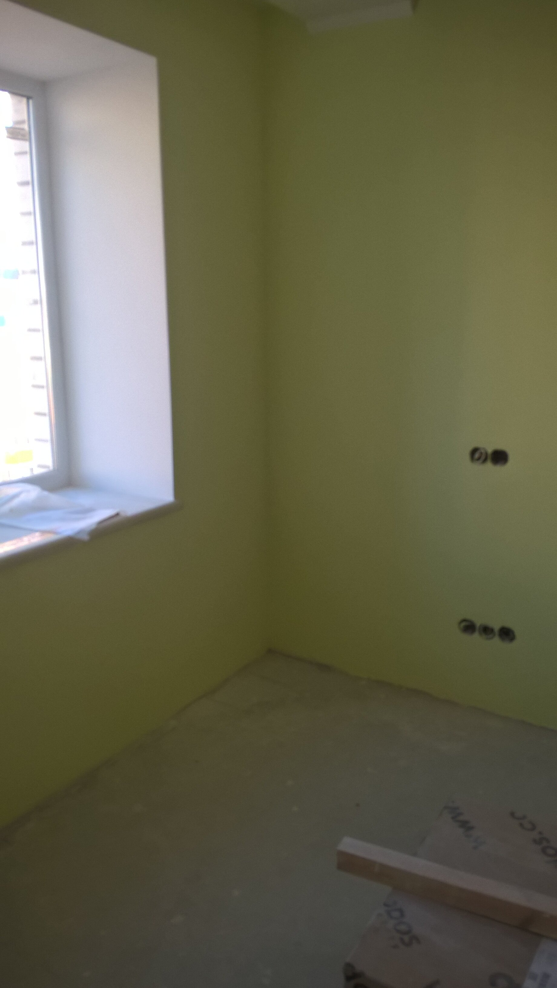

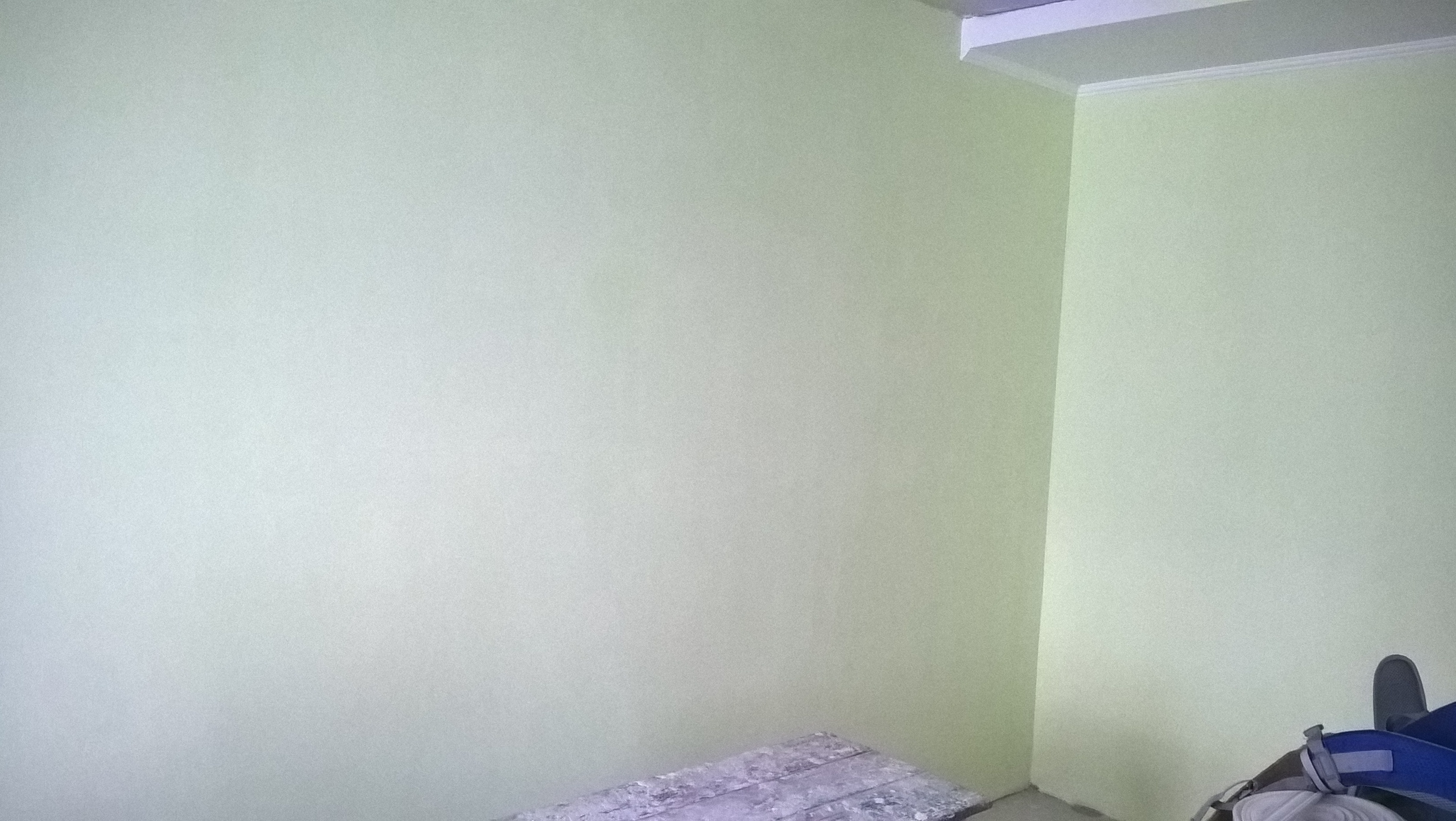

Андрій_Чернігів Опубліковано: 20 вересня 2018 Поділитись Опубліковано: 20 вересня 2018 (змінено) Добрый вечер! Закончили (дошли наконец руки) окрашивание известковых стен комнаты и известковых откосов. По краскам отпишусь в соответствующей теме. На фото стены комнаты (штук 2) окрашены только одним слоем силикатной краски (больше на данном этапе окрашивать не планируем). До покраски стены и откосы простояли более двух месяцев. В связи с наличием информации по плохой устойчивости вапняной глади (Штук 3) к образованию трещин, откосы несколько раз увлажнялись на предмет обнаружения наличия трещин. Действительно обнаружилось наличие микротрещин (хотя визуально без увлажнения они не видны). В связи с этим откосы решили красить не силикатной, а силиконовой краской для внутренних работ. Также принципиально решили отказаться от отделки стен комнаты вапняной гладью. Дякую форуму СтроимДом за обширную информационно-просветительскую деятельность по известковым материалам , благодаря которой мы также решились испробовать «штуковую» технологию у себя в квартире. С уважением! Змінено 20 вересня 2018 користувачем Андрій_Чернігів 4 Посилання на коментар Поділитися на інших сайтах More sharing options...
