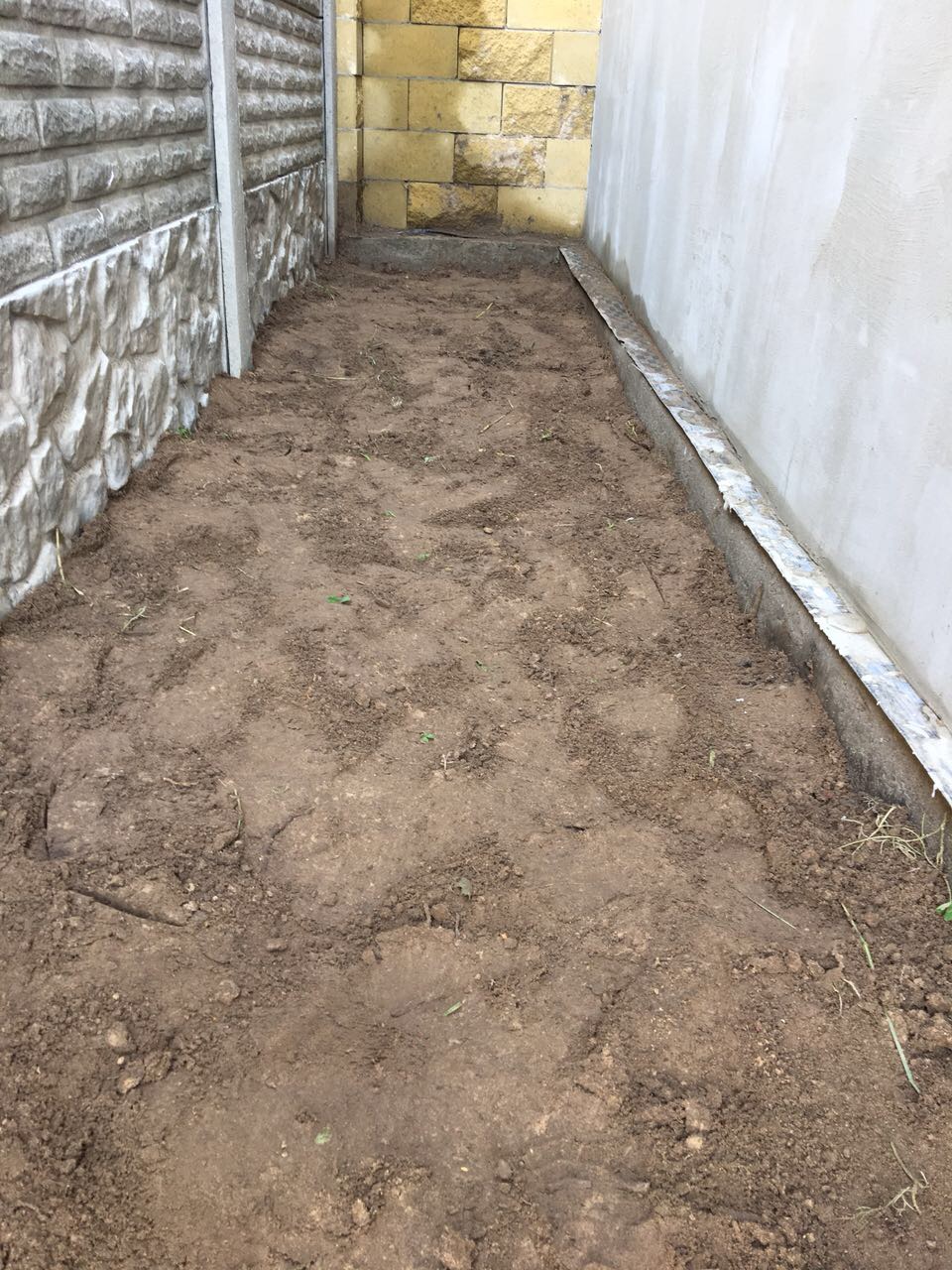

для строителей наверное все ясно, а я хочу попросить совета
между гаражом и забором бетонным расстояние метр, сверху свес крыши 70 см
есть мысль залить отмостку на все расстояние от забора до фундамента с канавкой для стока воды и уклоном от второго цветного на фото забора
вопрос собственно можно так?
если да, то заливать просто между забором и гаражом или со стороны забора ( бетонного не цветного того что слева) чем-то тонким проложить?
заливать сплошняком или по метру в длинну и вставлять прокладки какие-то ( из чего ?)
на сколько должен выступать фундамент над такой отмосткой? толщина отмостки 15 см хватит?
спасибо
или делать уклон от фундамента к бетонному забору а там как- то делать отвод воды? но как и куда?
спасибо

У Вас с крыши вода будет течь в эту зону?
с крыши не планируется -)) там желоб буду ставить
только то что между крышей и забором и если дождь под углом-))
Тогда просто дерн.
Купите траву для плотного газона и сейте.
Нафиг там бетон и все эти танцы с бубном?
ну как бы снег то может задувать и таять
отмостка должна быть по идеи-)
там еще и контур заземления кстати-)
Отмостку когда-то придумали для отвода воды от фундамента, которая льется со скатной кровли. У Вас сохранены естественные условия.
На этот участок просто будет падать дождь и снег. И снег будет таять.И что? У Вас нет неестественного увлажнения этого участка.
Кстати, плотный дерн - это и есть отмостка.
ясно спасибо подумаю
но как специалист все же выскажите свое мнения как правильно там сделать бетоном если заливать?
спасибо
Строители таки Вас напугали :)
Делать желобом.Нижняя точка (точнее прямая) по середине.
Дольше уклон в ту сторону, куда Вы хотите отводить всю собранную воду на этом "лотке". Готовьтесь к тому, что это буде поток (если ливень). У Вас там хорошая площадь для сбора дождевой воды.
Так вот этот поток воды нужно будет куда-то направить.
Поэтому я и намекал, что лучше этой воде дать уйти в грунт естественным путем.

Лучше частями с усадочными швами по 2 метра кусок, разделять доской дюймовкой.

Брущатка/камень будет поверх отмостки?
Толщина отмостки более 100мм ненужна.
доска там и доодна оставаться?

Если ничего не будет поверх отмостки, вместо доски в качестве усадочных (деформационных) швов можно использовать тонкую фанеру либо другие подручные материалы для лучшей декоративной привлекательности вашего архитектурного элемента )
Тут у ТС вопрос в другом.
Посмотрите еще раз на фото.
Куда делать уклон "отмостки"?
К дому.
К забору.
От дома и забора (желоб).
И как его сделать в случае "желоб" (лоток)?
Так как , если желоб, то этот желоб должен еще иметь уклон для водоотвода.
Или вообще с уклонами не заморачиваться.
дерево разбухнет от влаги и разорвет бетон , или нет?

я бы вставлял полоски из вспенненного полиэтилена или ЕППС минимальной толщины

это гараж-)
уклон нужно сделать толково-)

отвод воды и порядок

Я отвечал на вопрос о деформационных швах.
не разорвет, проверенно на 6-ти отмостках.

1. Деформационные швы и усадочные - это разное, а не одно и то же.
2. Отмостка предполагает уклон. Посмотрите на фото ТС и скажите куда нужно делать уклон отмостки.
1. Правильно, и в этом случае они оба присутствуют.
2. Ваш вариант с желобом посредине, думаю будет лучшим, единственное, нужно купить специальные желоба с решетками и установить их с учетом высоты будущей плитки, чтобы выглядело аккуратно.

можно купить кусок полиэтиленовой трубы диаметром 15-20 см
и посредине в бетон вставить под нужным углом, потом вынуть и будет желоб и так несколько раз?
спасибо
как видите желобок можно сделать без маяков и т.д.
Почти Ваш вариант.
Это тоже бетон.
Но Вам такой не подходит.
Ну и вариант дренажа. Только для этого нужно "место" для отвода воды.

Всего лишь на 6?Маловато для столь категоричных утверждений.Почему не рвёт или не вспучивает я напишу ниже.
Деформационные швы однозначно необходимы,но фигня в том,что располагаться они будут как раз поперёк потока воды,что есть не совсем хорошо.Другая проблема состоит в том,что это вроде как и не отмостка,ведь любая отмостка имеет место для деформаций в три стороны,а тут получается защемлённый заборами бетон,который может банально поломать продольный забор.Поэтому лично я бы лил цельномонолитную армированную плиту с разуклонкой посредине и общим уклоном к фасаду гаража.Единственный нюанс-есть ли дальше куда стекать водичке?
