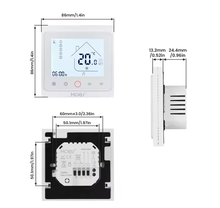

sl_kiev Опубліковано: 1 березня Поділитись Опубліковано: 1 березня (змінено) 01.12.2021 в 13:14, sly сказав: у меня к Скату подключен термостат MOES с wifi (500 грн на али), к которому доступ с телефона из любой точки мира. у вас термостат такого плану? (управління через сухий контакт) Підкажіть чи можна через додаток Tuya/SmartLife налаштувати, щоб температура бралась не з самого термостату, а з іншого датчика? Змінено 1 березня користувачем sl_kiev Посилання на коментар Поділитися на інших сайтах More sharing options...
