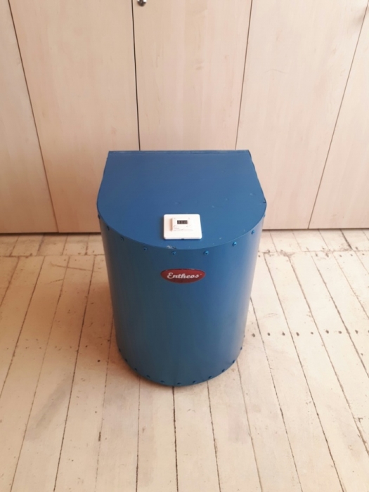

Entheos Опубліковано: 4 серпня 2018 Поділитись Опубліковано: 4 серпня 2018 (змінено) Все же идея создания мега доступного по цене и соответственно быстро окупающегося грунтового теплового насоса не отпускает. Особенно с учетом экономической ситуации в стране и дорожающих энергоносителей. Да и вообще - это изначально было философией нашей деятельности. Поэтому, использовав наработанный технический опыт за 5 лет, надежные, проверенные временем решения, запускаем пилотный антикризисный проект, в надежде на то, что продукт понравится людям и станет массовым. От первоначальной идеи продажи отдельно агрегата всем желающим пока пришлось отказаться из-за опасений большого потока рекламаций ввиду кривого самостоятельного монтажа. Поэтому продажа отдельно агрегата пока возможна только дилерам (скидки на агрегат) либо профессиональным монтажникам, которые точно понимают, что делают в дальнейшем, в случае успеха стартапа, запустим обучающий курс для всех желающих: после прохождения курса и теста у нас в офисе человек сможет приобрести отдельно агрегат и самостоятельно установить. Пока же предложение следующее: Агрегат 7КВт (до 8 в режиме вода-вода) - 1600у.е. справится с отоплением хорошо утепленного дома до 120кв.м. Бурение и монтаж геотермальнорго контура с вводом в дом - 1200у.е. . Контур закрытый, 3 скважины по 40 метров. Или 2 по 60, если угв низкий. 3 скважины по 40 метров, зонд 2-х трубный 32мм, труба Valrom ПЕ 100 Монтаж агрегата и пусконаладочные работы - 700у.е. Итого 3500у.е. или 2500у.е. после получения компенсации от программы IQ Energy На систему действует стандартная полная гарантия от компании Entheos - 36 месяцев Стоимость актуальтна в Киевской области. Для других регионов +расходы на доп. топливо. Система характерна тем, что бурится и монтируется полностью 2-мя людьми в течение недели. Это уменьшает расходы на транспорт. Геотермальный коллектор интегрирован с циркуляционным насосом в котельной и позволяет уйти от необходимости делать приямок, что также уменьшает расходы. Для бурения достаточно клочка земли 5 на 5 м либо полоски длиной 10м. В отдельных случаях можно пробурить вообще из одной точки под углом. Возможно также организовать горизонтальный контур и систему вода-вода в некоторых случаях. Характеристики агрегата: Питание: 220В Компрессор ротационный Toshiba Коаксиальные теплообменники, устойчивые к отложениям и замерзанию воды, пригодны для непосредственной подачи воды из скважины. Защиты по напряжению, давлению, температурам Тепловая защита циркуляционных насосов Управление со смартфона или ПК, программирование температурного режима. Змінено 9 серпня 2018 користувачем ДмиртийВ 14 Посилання на коментар Поділитися на інших сайтах More sharing options...

dneprstab Опубліковано: 8 серпня 2018 Поділитись Опубліковано: 8 серпня 2018 Суровый дизайн ;) Цвет синий почему ? Посилання на коментар Поділитися на інших сайтах More sharing options...
Entheos Опубліковано: 8 серпня 2018 Автор Поділитись Опубліковано: 8 серпня 2018 Суровый дизайн ;) Цвет синий почему ? Цвет выбрать можно Что Вы, над агрегатом работали лучшие итальянские дизайнеры 1 Посилання на коментар Поділитися на інших сайтах More sharing options...
