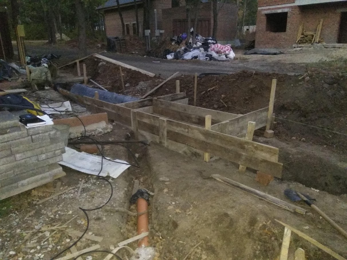

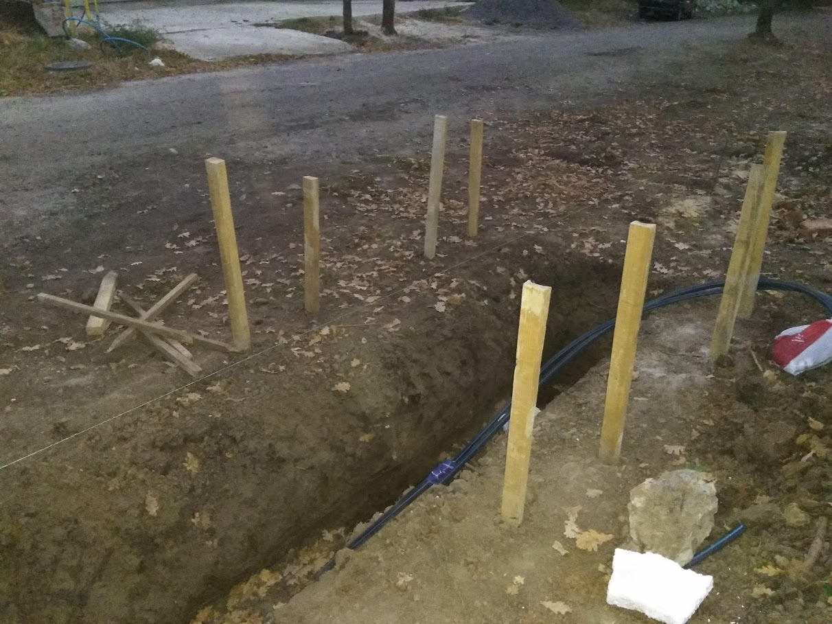

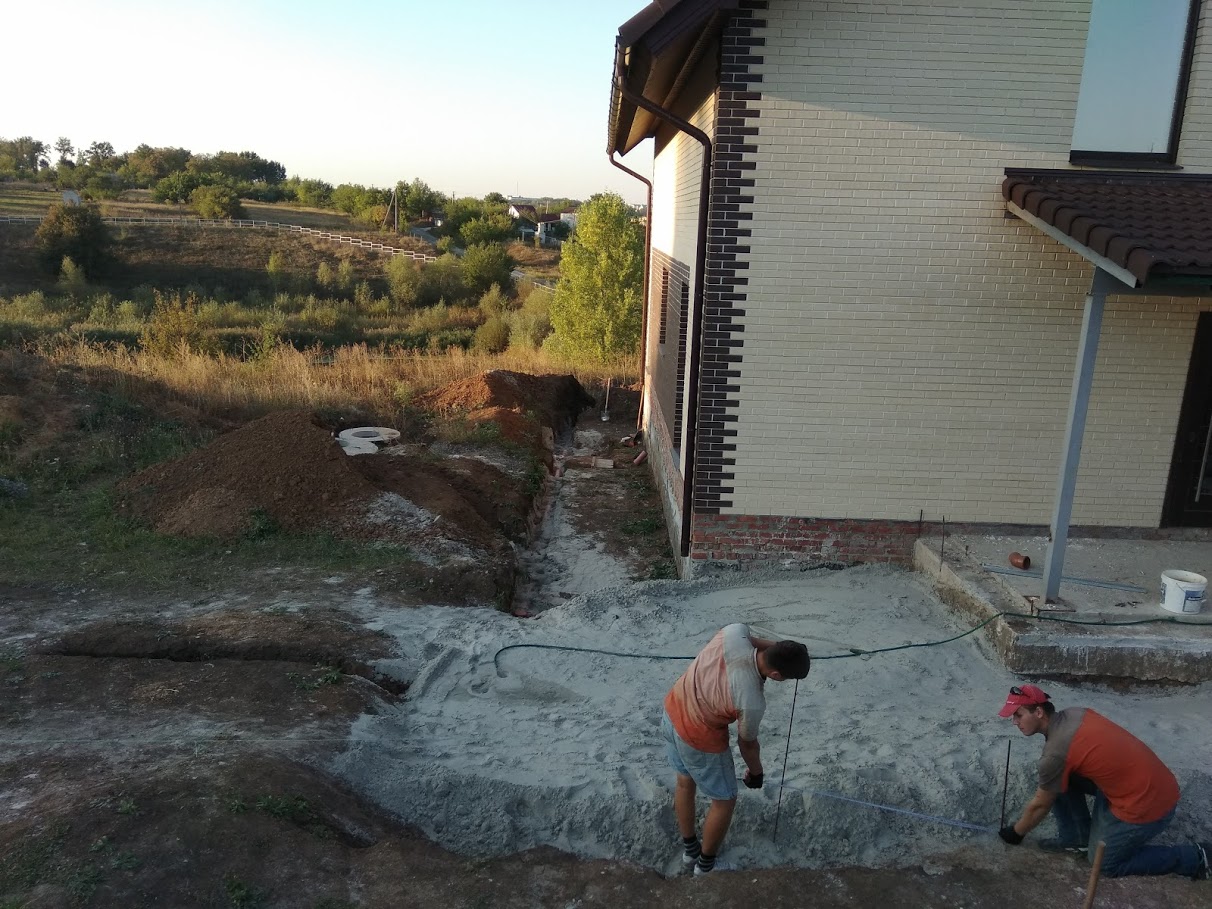

В Сан.Роще проложили первично необходимые контура ливневки септика и электричества с освещением. Пробурили небольшое отверстие в опроноой стене площадки, протянули в трубах вязальную провоку(чтоб потом было чем провода протягивать). также отсыпали песком часть труб. Довезли машину песка, возим, кидаем трамбуем:beer:
При проверке проводов, обнаружили маленькую деверсию, немного мышка надгрызла слаботочку(((
также на фото 2 тачки, мне уже и тяжело подсчитать сколько тысяч кубов, каждая из них перевезла, а все еще работают, не даром же они "Professional":beer:

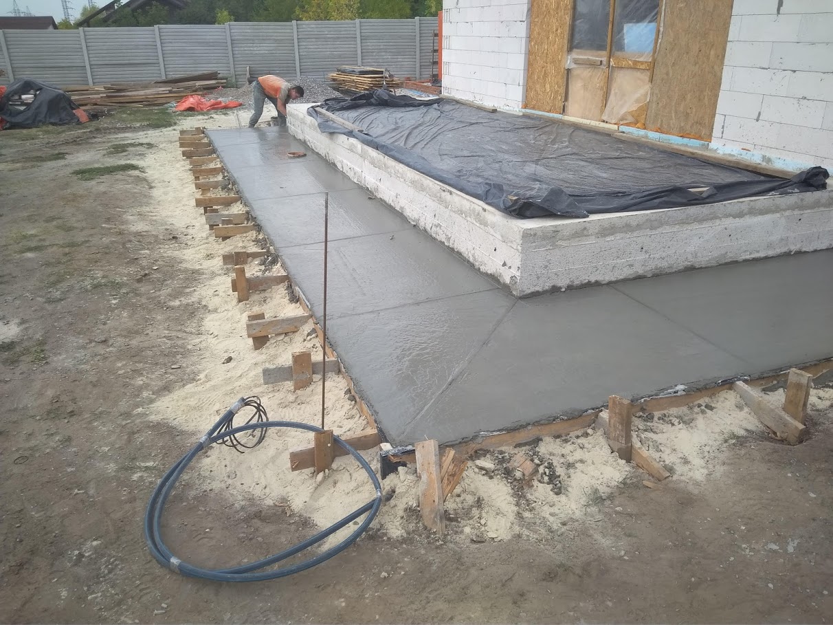

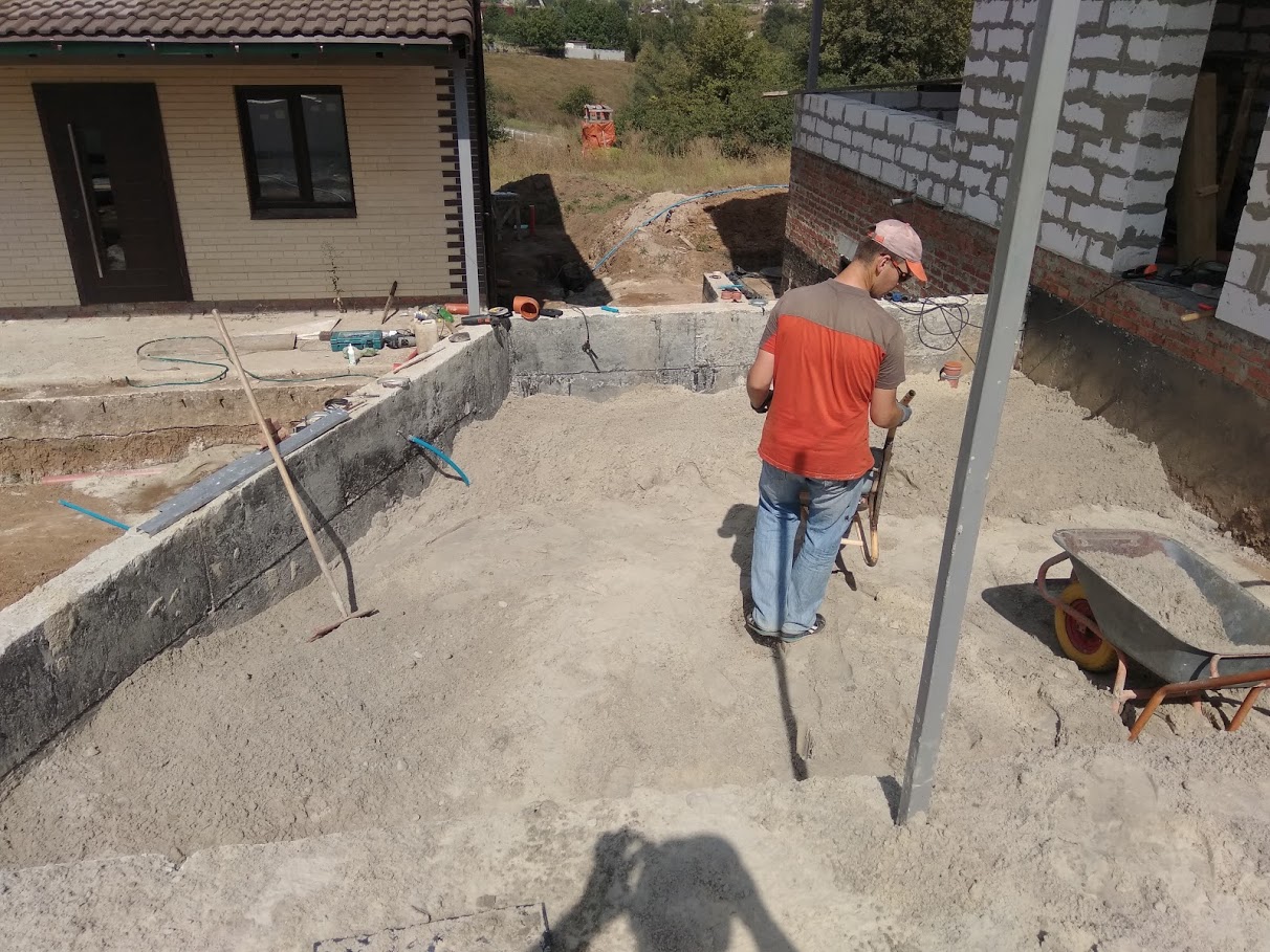

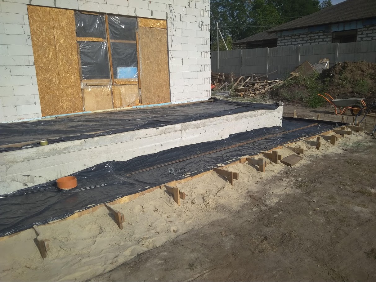

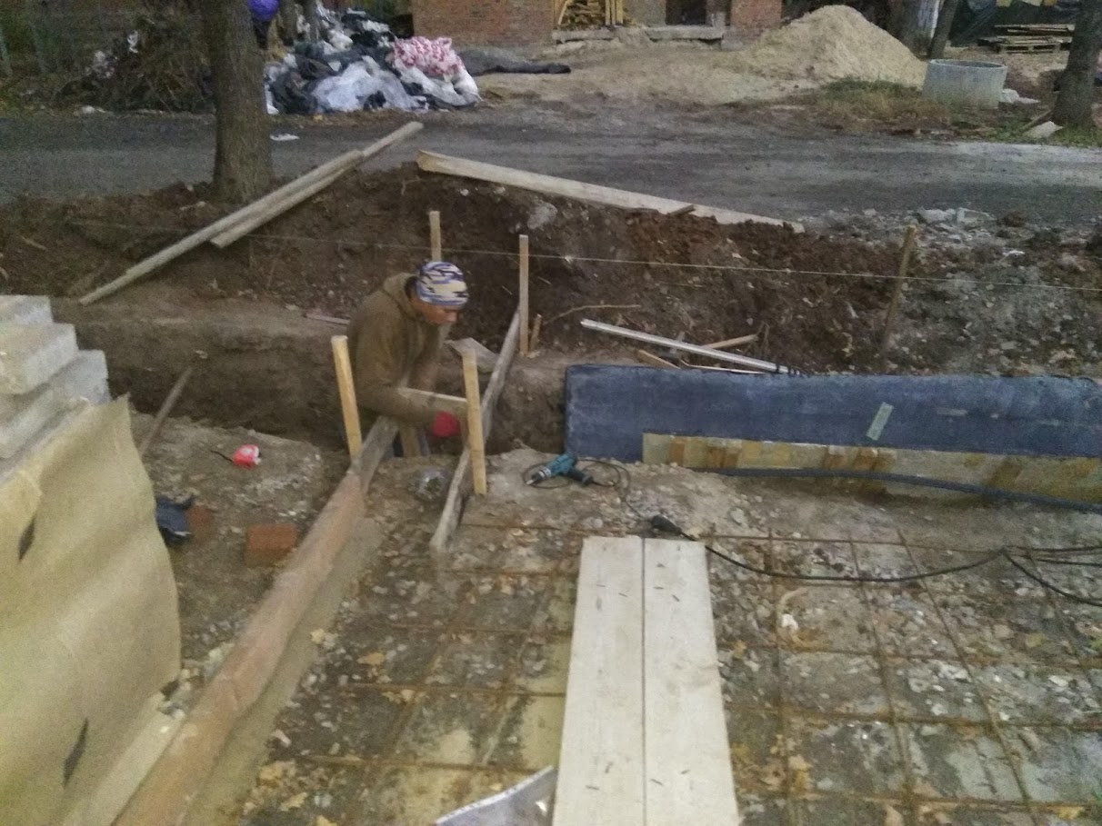

В Малой Даниловке предварительно была демонтирована опалубка наружных опорных стен террасы. После разговора с заказчиком и предварительных замеров, было принято решение поднять уровень отмостки(именно ей мы сейчас тут и занимаемся), где на 10 см, агде и на 30))). Параллельно с отмосткой пошел процесс разводки водоснабжения и отопления, ну и канализации.

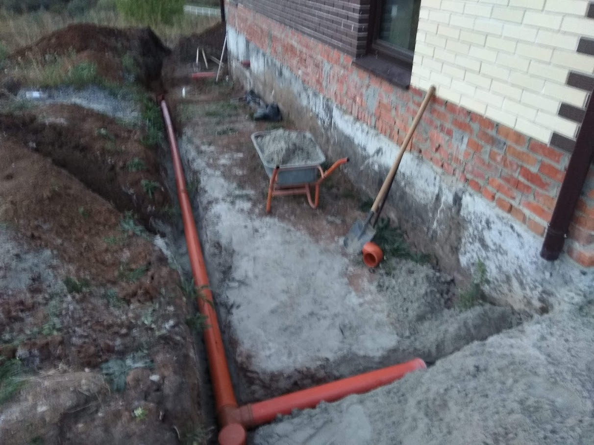

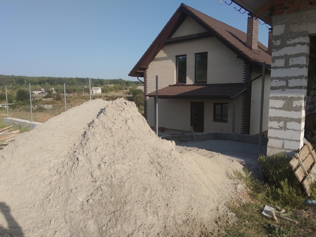

Вторник. Рабочий день начался в Сан.Роще, продолжили отсыпать пескам и трамбовать площадку у гаража, подправили пару траншей,отсыпали песком все пазухи уложенных труб, ждем ребят которые уложат трубы к септику.
Параллельно сделали выноски бетонных конструкций входной группы, просчитали и заказали материал на следующий этап, продолжим уже с понедельника, начинается самое интересное

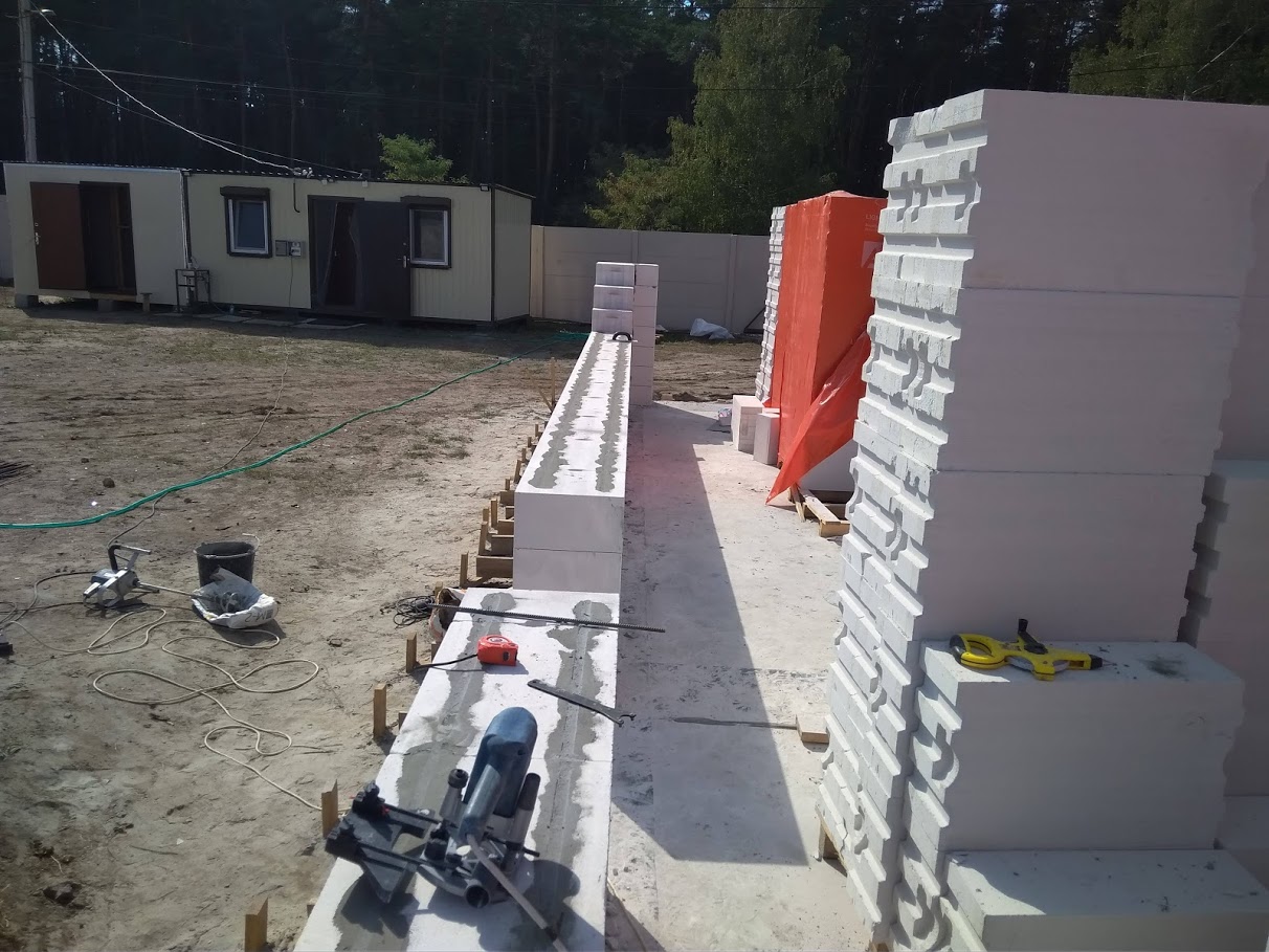

В поселке Жуковского полным ходом идет е...ля с слобожанским кирпичом ручной формовки, кирпич еще тот "красавец". Параллельно(для снятия стресса) растут перегородки из рядового кирпича, но основной упор идет на ручной кирпич. Перевязка между черновой и ручным кирпичом осуществляется через оцинкованную стенку. Главное чтоб терпения ребятам хватило)))

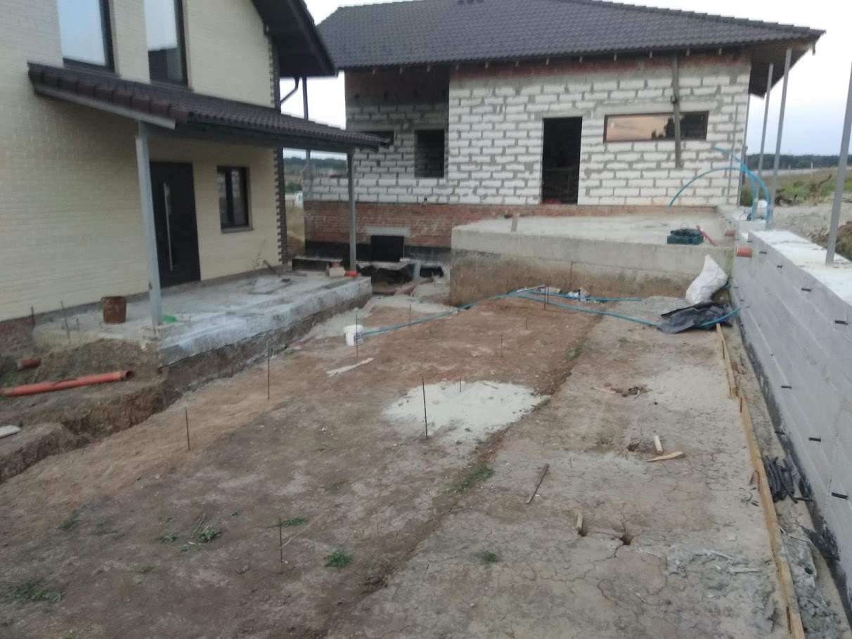

Далее новости из Малой Даниловки, тут закончили отсыпать и уплотнять "новые высоты" по отмостке, предварительно раскинули опалубку отмостки. Также полном ходом идут инженерные работы, как раз попал наопресовку водоснабжения самодельным опрессовщиком:beer:

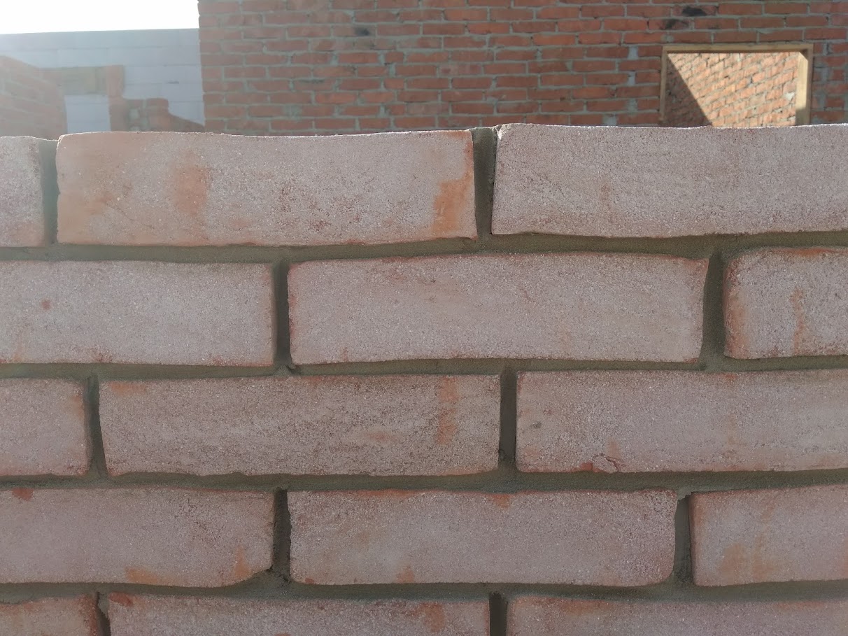

Среда. День начался с поселка Жуковского, ручной кирпич перешел в контр наступление, такой дерзости мы от него не ожидали. Реально голову ломаешь, думаешь как его в стену засунуть без 3х см швов......

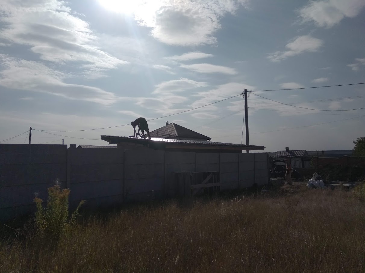

Ну и тут нам вчера подвезли металлочерепицу, поскольку у нас еще не все готово к следующему этапу работ, мы решили, что сегодня просто закинем метал(чтоб солнце гидроизоляцию не полили, и поедем заниматься дальше своими делами

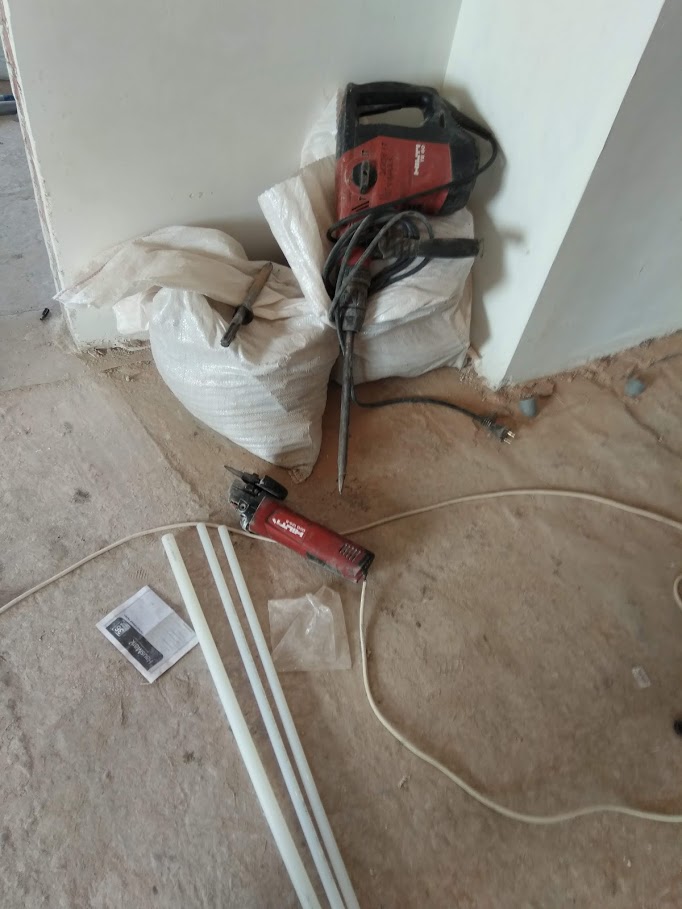

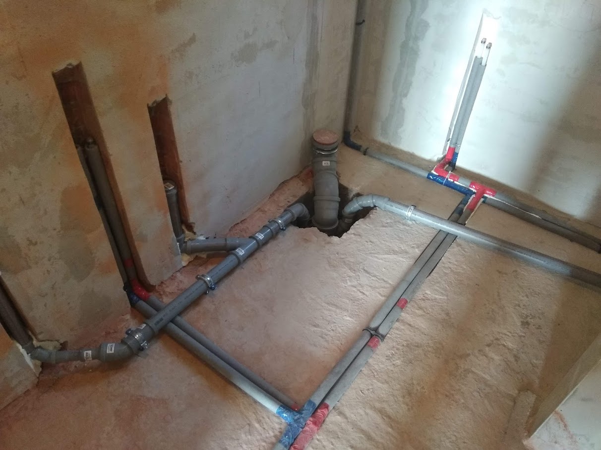

и еще вот на этом фото, самая левая труба,
там в штробе идет 50, потом под углом к полу 40, апотом горизонтально 50 или то меня глючит?
я сделаю фото крупным планом:beer:
...ох и кирпичик:(, видал,видал ,но такого филигранно постимпрессионистически изготовленного ещё не приходилось.Такой только на "лицо" по периметру дома класть надо. :D Самому изготовителю.

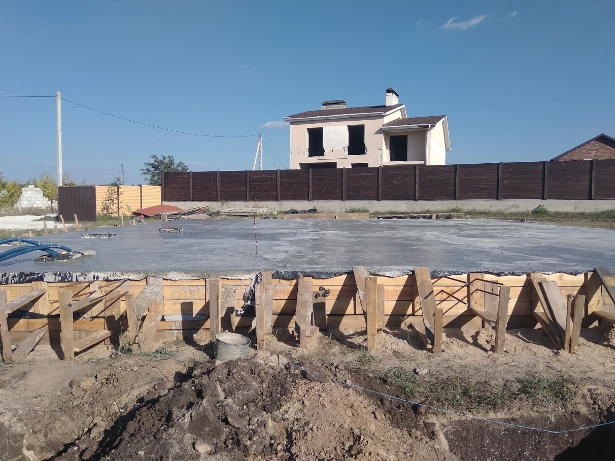

В Циркунах мы наконец то залили плиту и опорные пятки колон террасы.
Было много вязки, много эппс, много поведенных жарой щитов прошлогодней опалубки, которую пришлось перебирать и чтоб получилось что-то годное. Самым большим минусом было это большие интервалы между миксераи(бетоном занимался заказчик лично). Последний миксер был "довозной" и его принимали уже без бетононасоса. Тут заказчик не захотел использовать затирочную машину (эх. а жаль....), ну и без нее получилось довольно достойно,несмотря на большие интервалы машин.

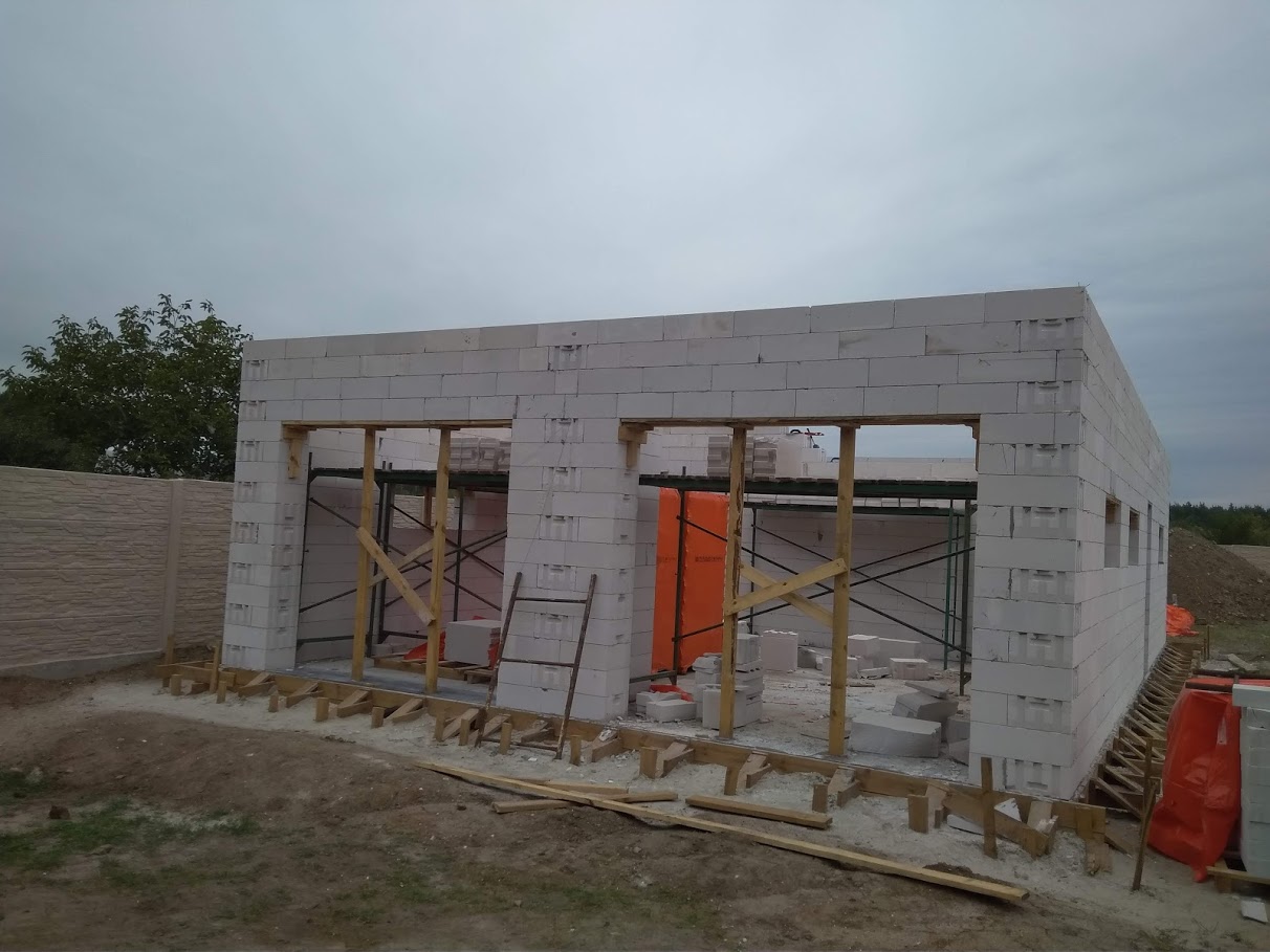

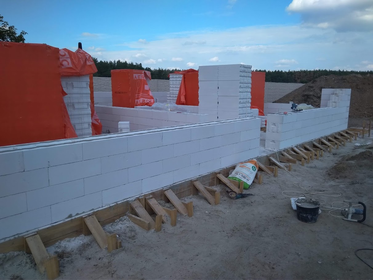

В Жихаре успела постоять плита, успели завезти газобетон и выложить первый этаж под перекрытие. Разгрузку осуществляли манипулятором, потому как участок полностью огорожен, а фуре слишком мало места для маневра между фундаментом и воротами(ворота узкие). Все стены тут из газобетона, перемычки из У-блоков (над воротами жб перемычка в 2 ряда), армирование тоже по классике. Этот объект делался строго по тех карте производителя, и занял не более 10 рабочих дней, так же как и этап фундамента, тоже 10 рабочих дней. Приятно когда люди не изобретают велосипед, и ты делаешь именно то, что делаешь всегда, отсюда и темп без потери качества:flag1:
По плану тут еще монолитное перекрытие, и кровля и все это в этом году:beer:
В Сан.Роще полностью закончили ливневый, кроме поверхностной с ливне приемниками, закончили с магистральными трубами(гильзами), закончили 1й этап песочно трамбовочных работ, приступили к формированию бетонных конструкций входной группы. И тут тоже дали о себе знать последствия несоответствия фактических расстояний с проектными. Попутно закладываем полив и освещение, соединять это все- тот еще ребус.

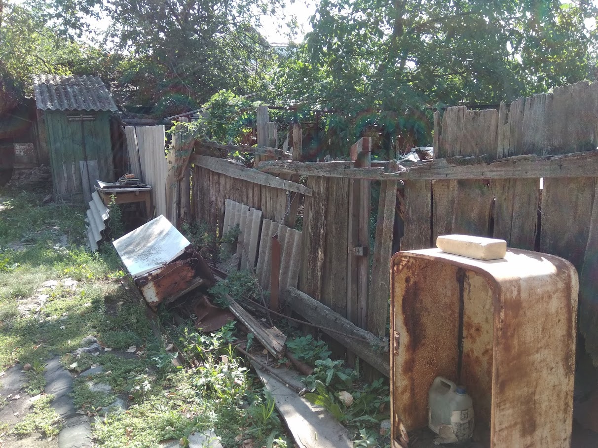

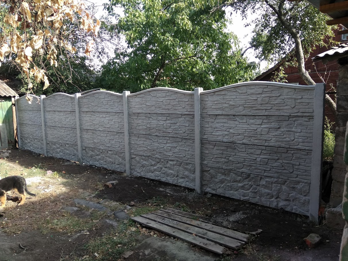

Деревянные заборы, это наверное одно из самых приятных в исполнении изделий. Так уж получилось что занесло нас в Лесное, делать этот деревянный забор, а начали, как всегда с копки. А грунт здесь укатан так что и лом не берет, пришлось вызывать трактор. Но и после трактора пришлось дорабатывать...ломом....

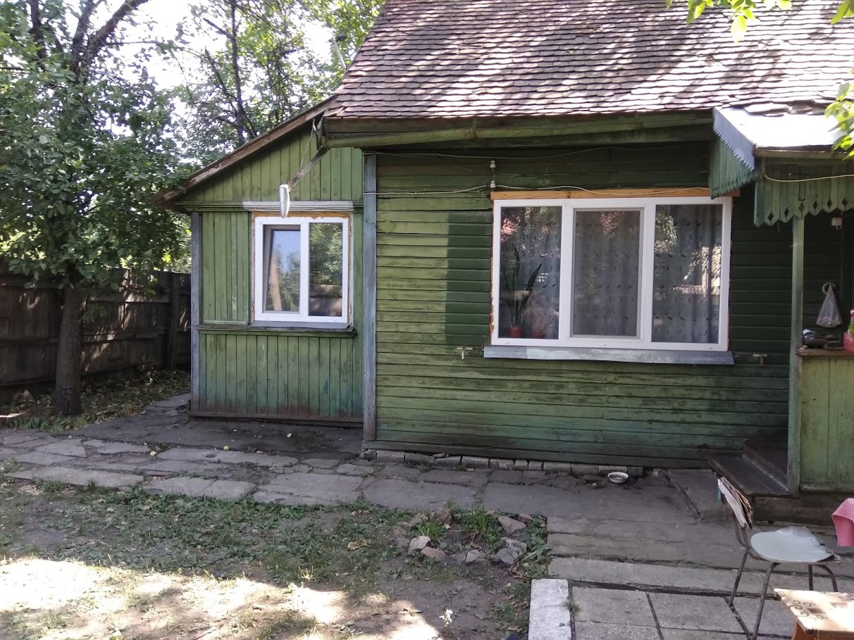

Я тут немного приврал, еще часть моего времени забирает реконструкция, да да я же все таки на нее решился:beer:.

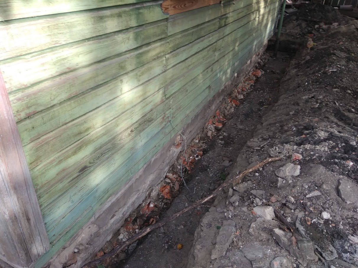

Имеем деревянный финский домик(примерно лет 70), Задача утеплить цоколь(все время холодные деревянные полы(зимой и летом), утеплить фасад, сделать каркасную пристройку, нарыть ее, сделать отмостку, заменить кровлю(может надо кому натуральная финская черепица???).
Плюс по мелочи привести участок в порядок.

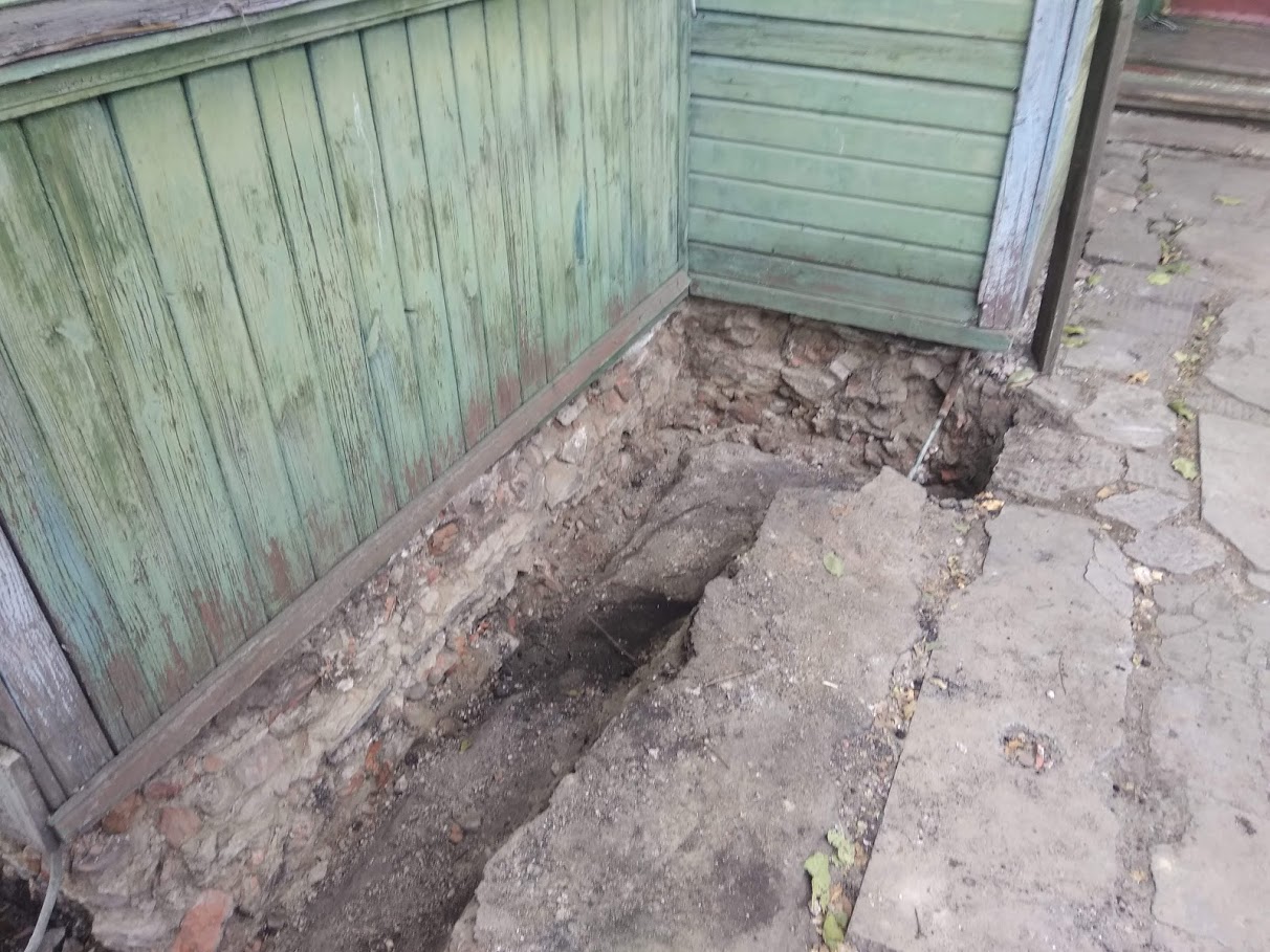

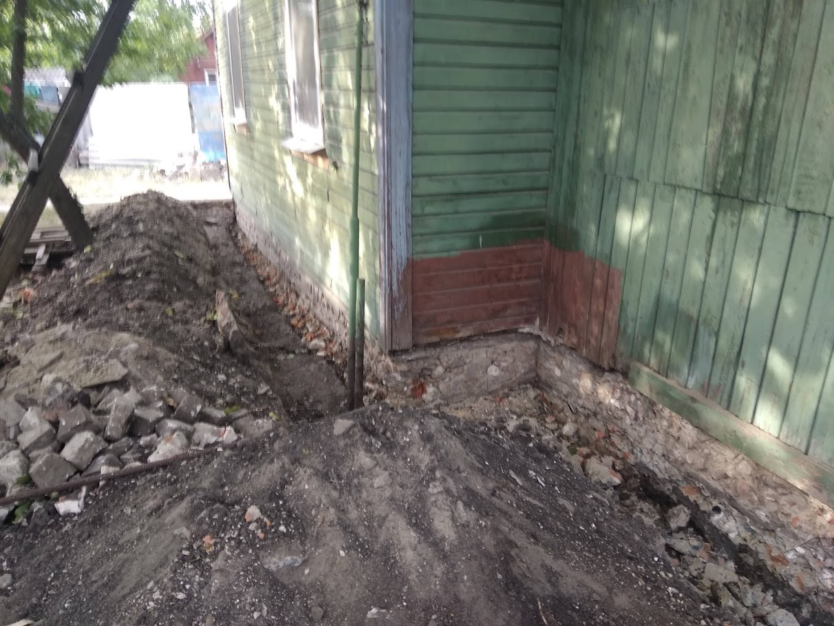

демонтировали остатки старой отмостки ,раскопали фундамент на глубину 60 см, а он частично сыпется. Сразу же попадалово на материалы и работу по укреплению фундамента, еще из неприятных моментов, это полностью сгнивший опорный брус веранды. Успели сделать часть цоколя(ровно половину) ввиду очень сжатого бюджета. Попутно поставили 5 секций забора, там где он должен быть, по хорошему его весь надо заменить, но там и менять было нечего
