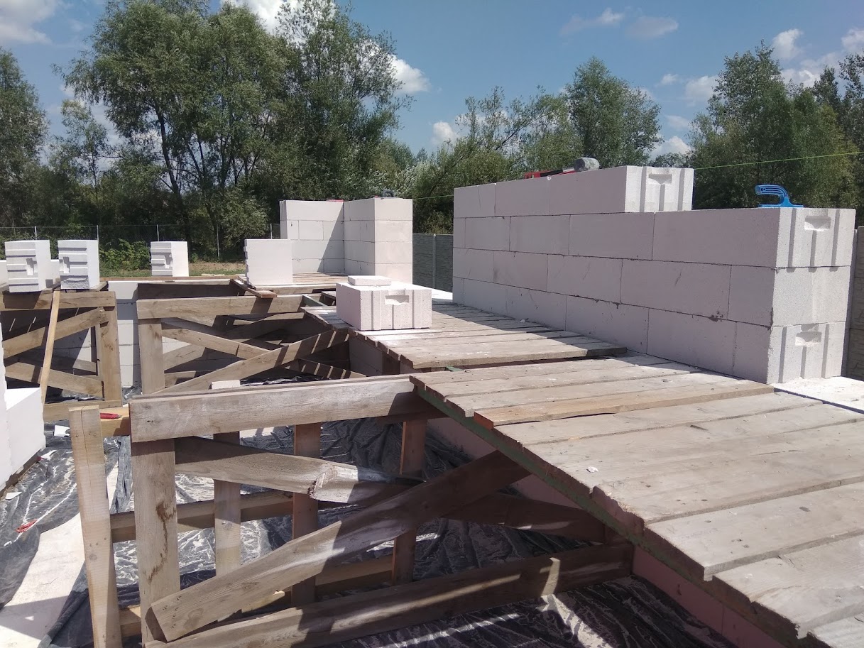

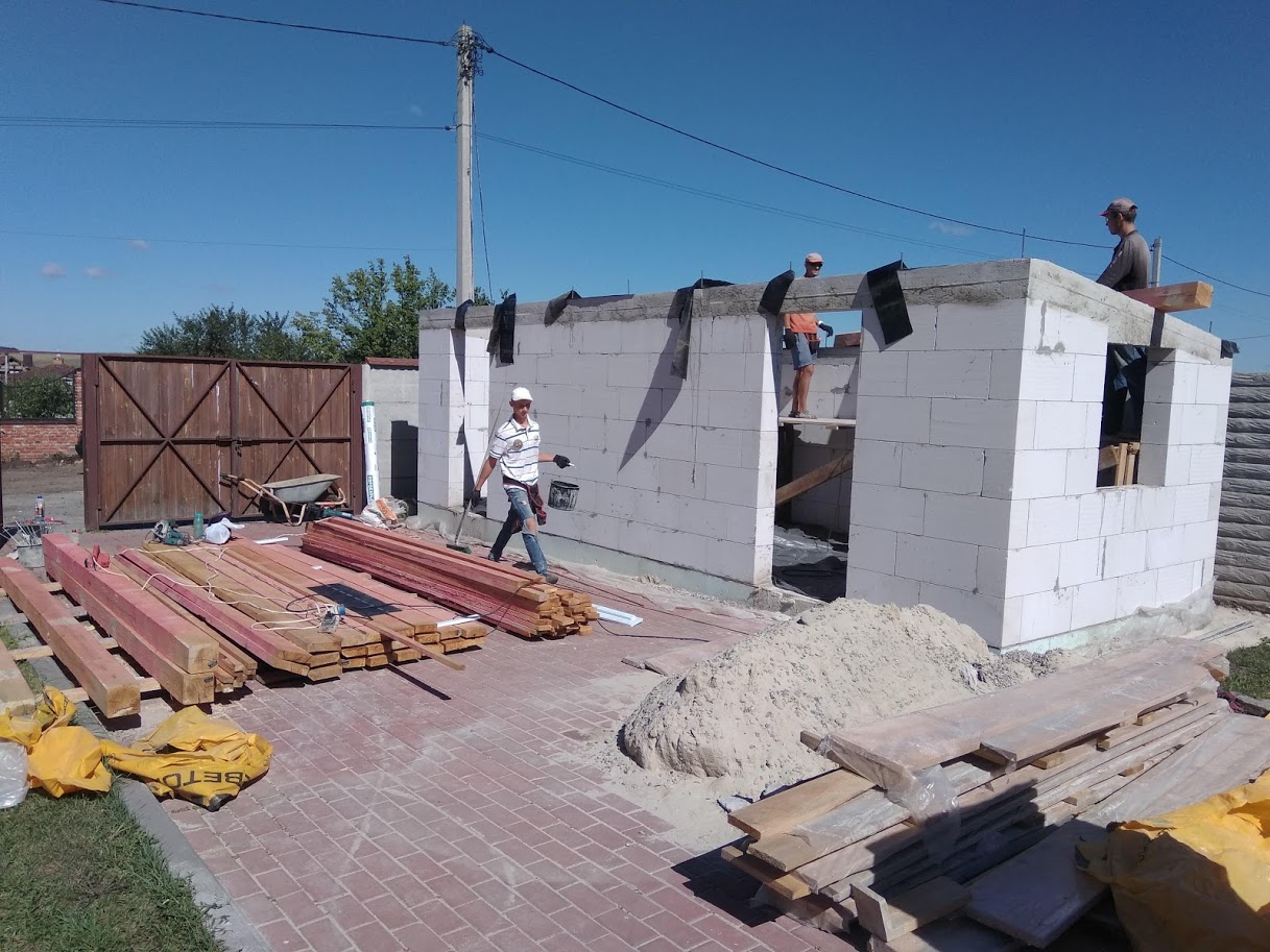

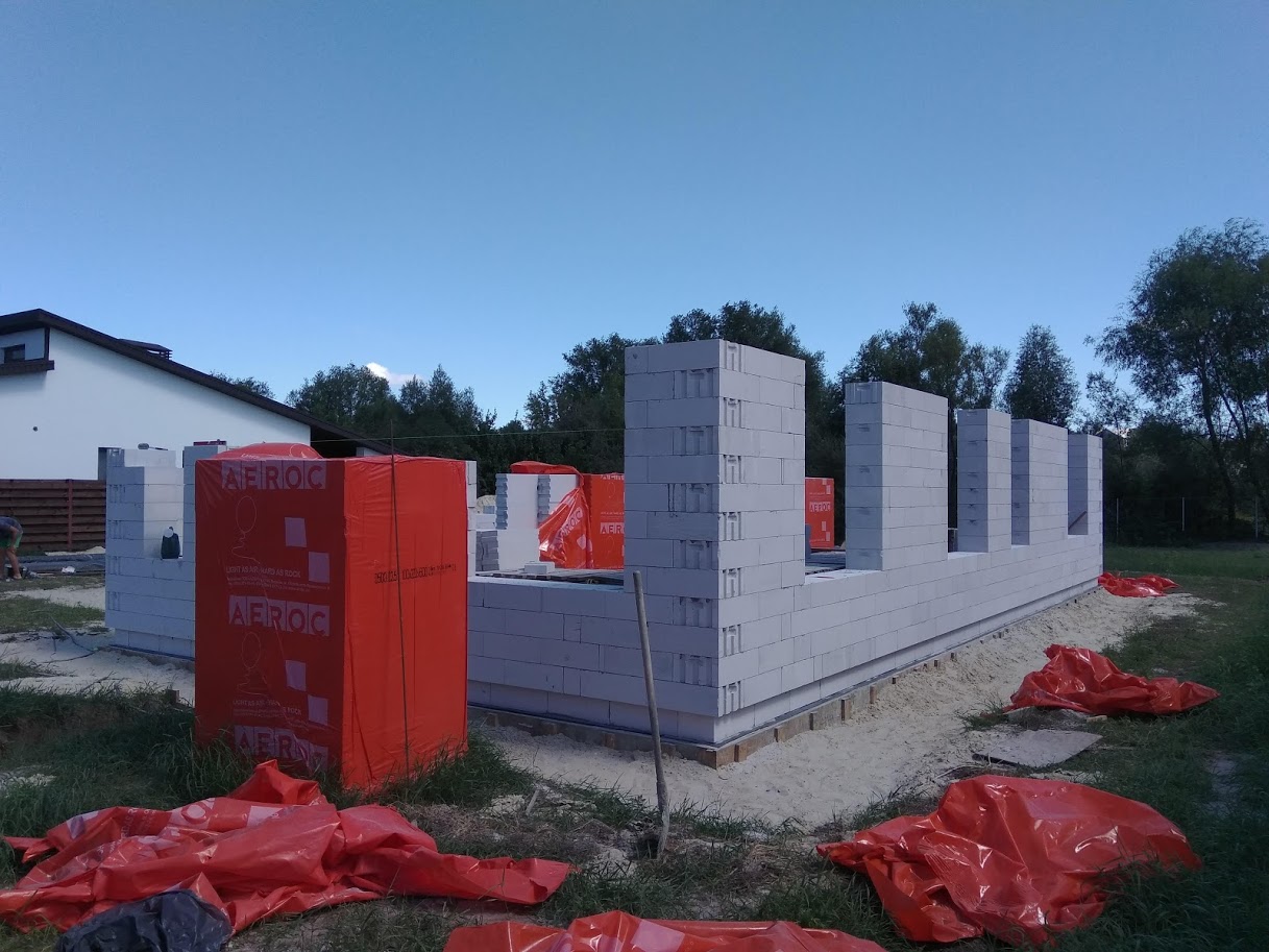

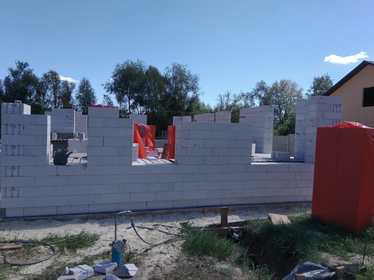

Понедельк. Начинаем монтировать помосты, после разбираем распорки опалуки, саму опалубку(по воле заказчика) оставляем, мне кажется она тут и зимовать будет. Было всего два момента с окнами: одно забыли выложить(ну как же без этого), второе "не влазило" в проектное положение, ждали приезда заказчика и его окончательного решения. Так же заказчик пожелал немного смачивать блок перед нанесением клея и подготовил шланг с распылителем, я попросил только садовую лейку-так проще. Еще мы вели интересную дискусию по поводу армрпояса и его теплоизоляции, думаю вы оцените плод этой беседы, сейчас ничего не скажу, буду держать интригу, но я точно такого еще не делал и не видел, чтоб кто-то делал:flag1:

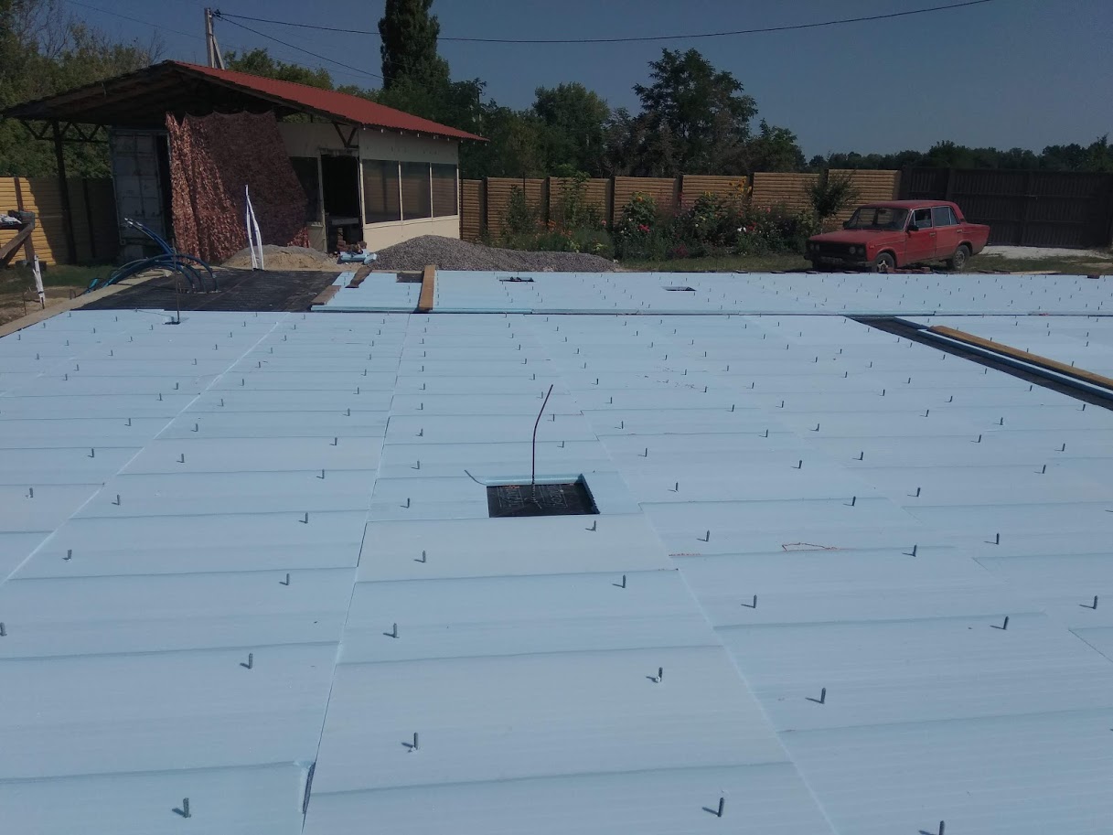

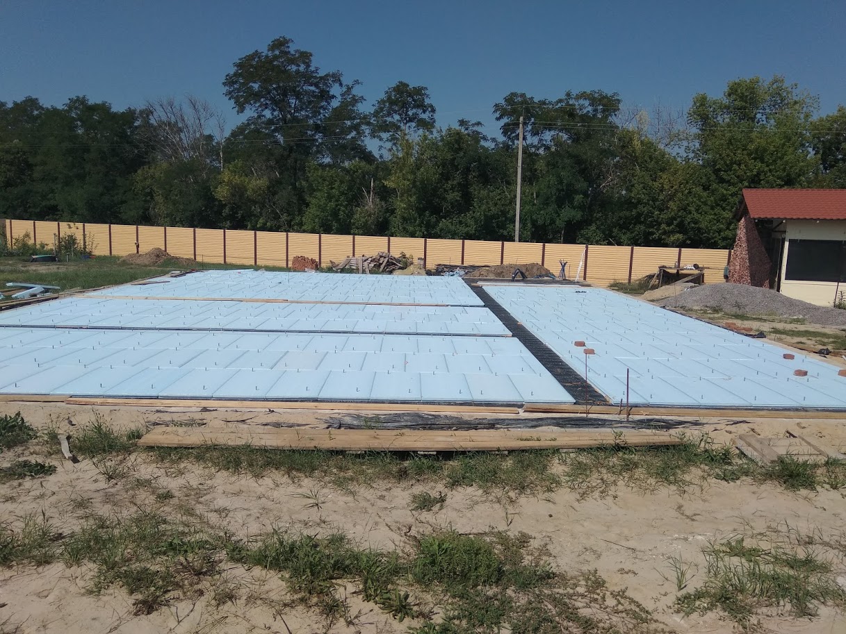

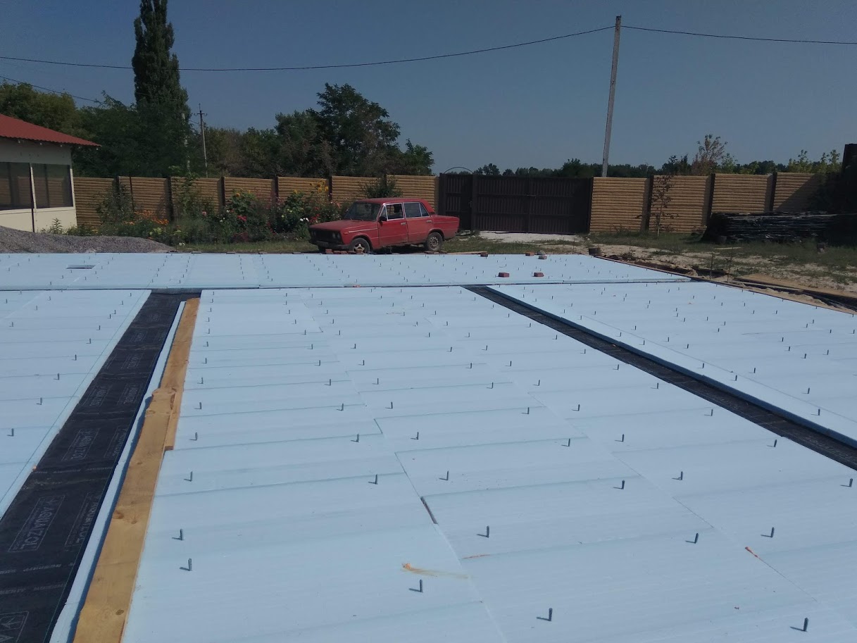

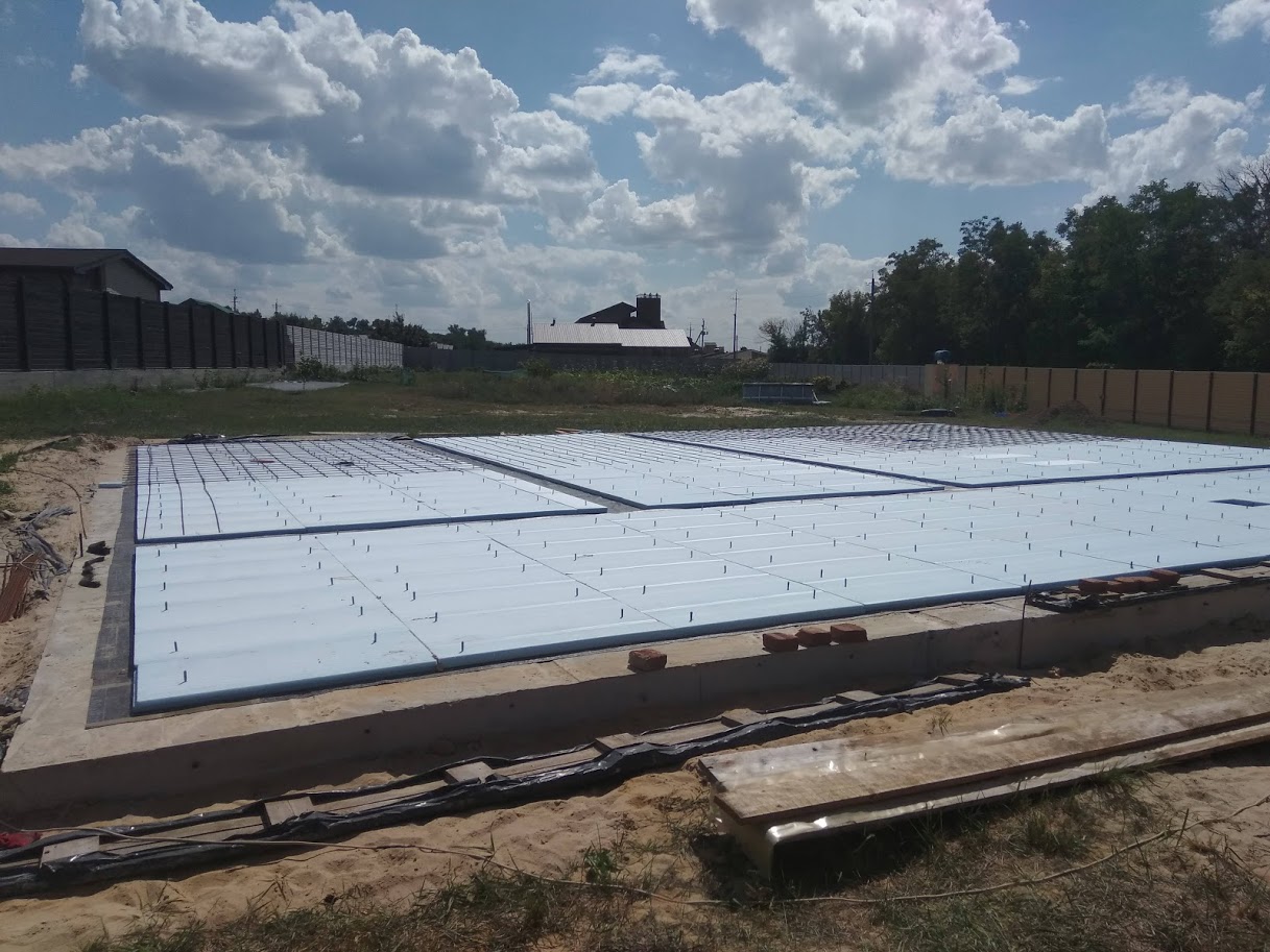

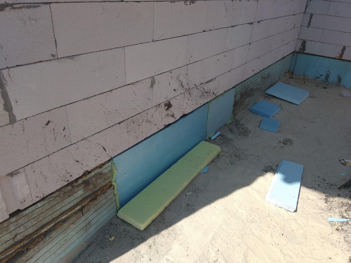

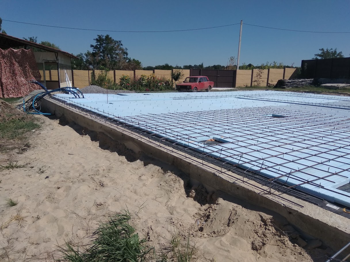

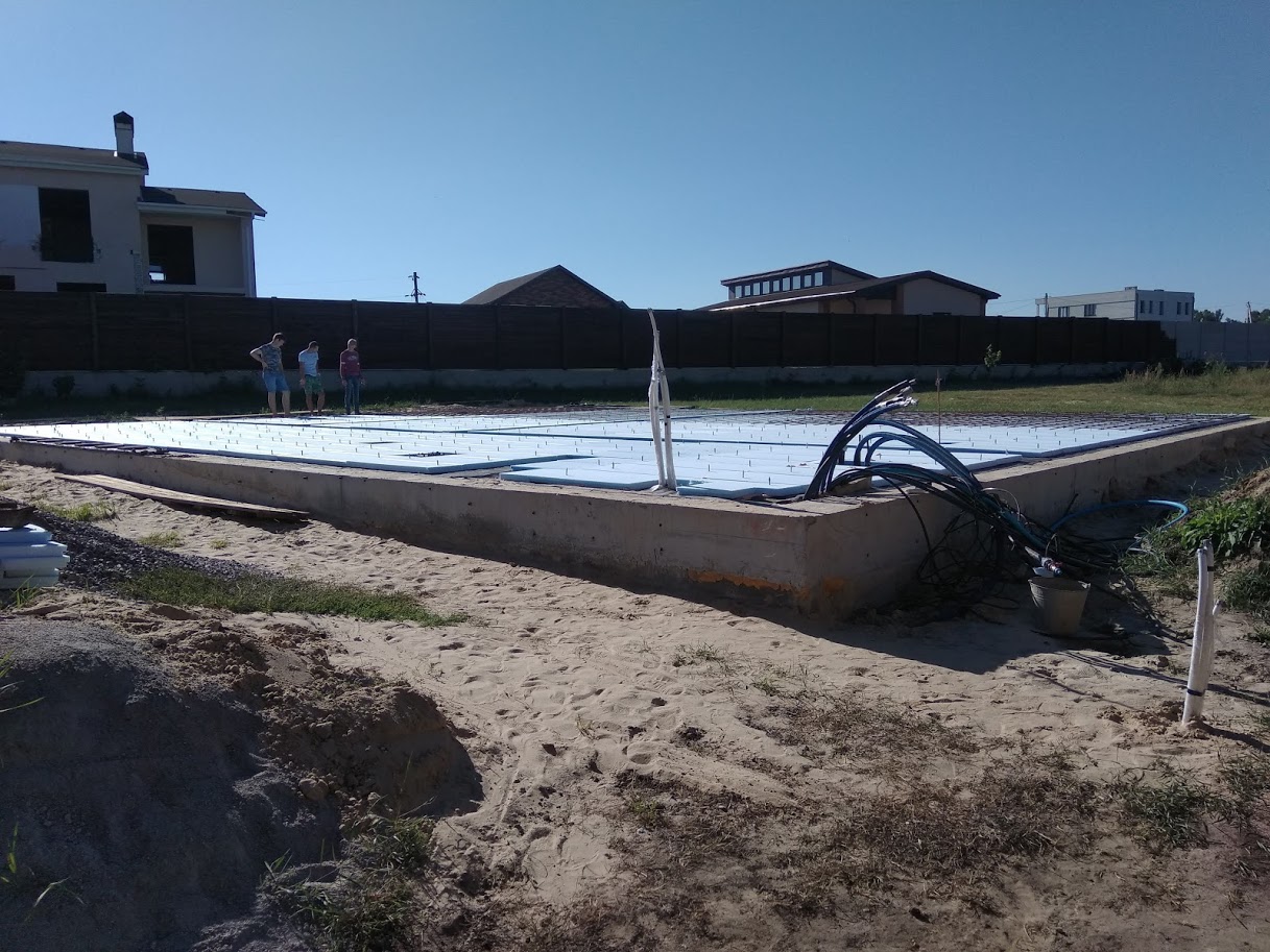

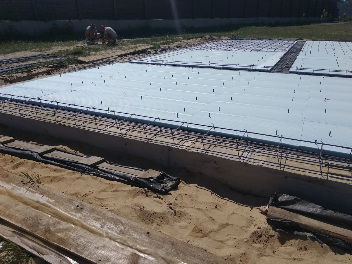

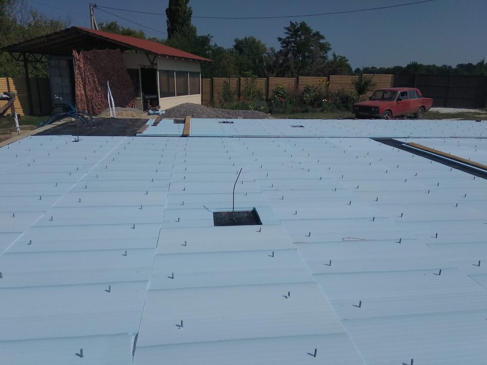

В Циркунах закончили клеить эппс(вернее эппс закончился), били завезены подставки под арматуру, были обговорены и уточнены схемы армирования плиты и данные под разметку столбов террасы и погреба

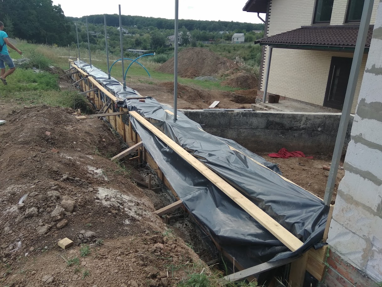

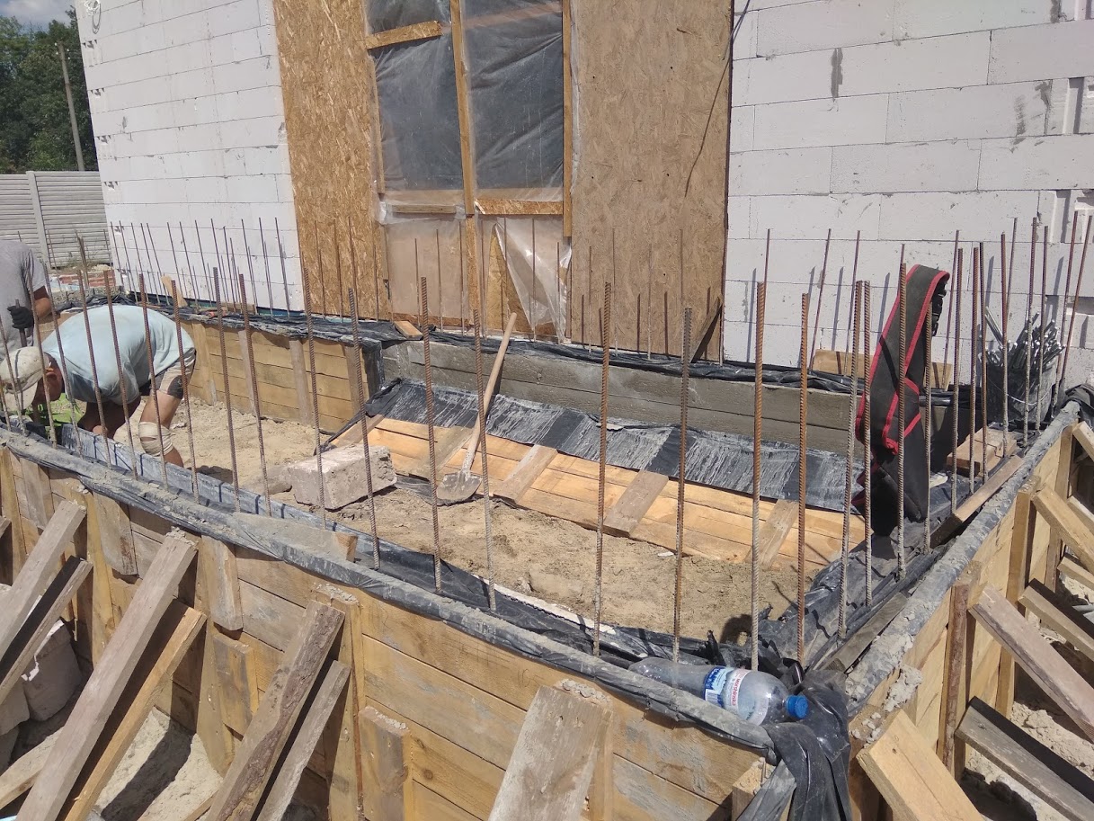

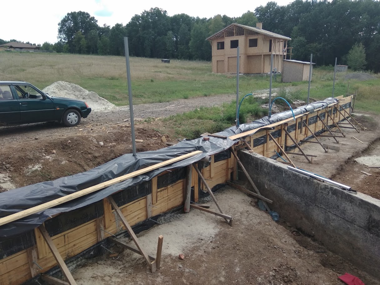

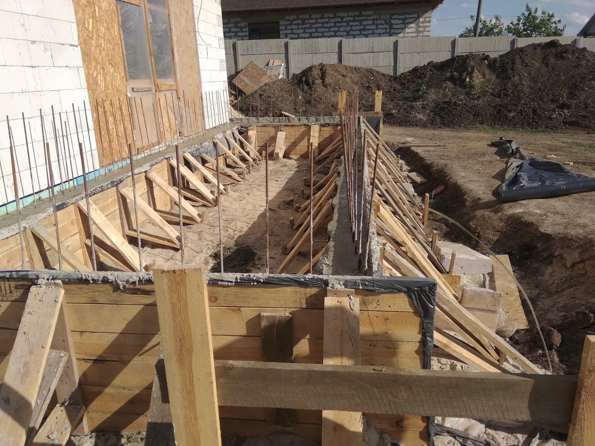

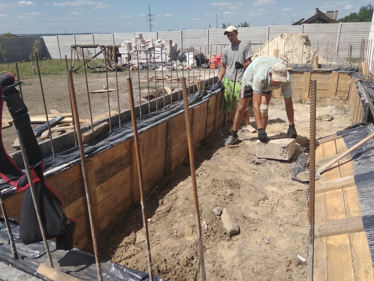

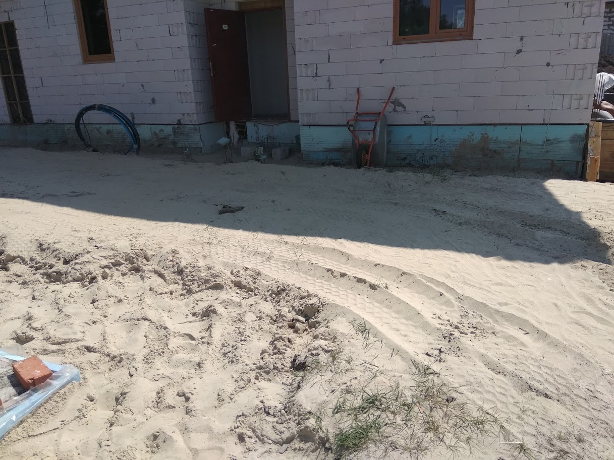

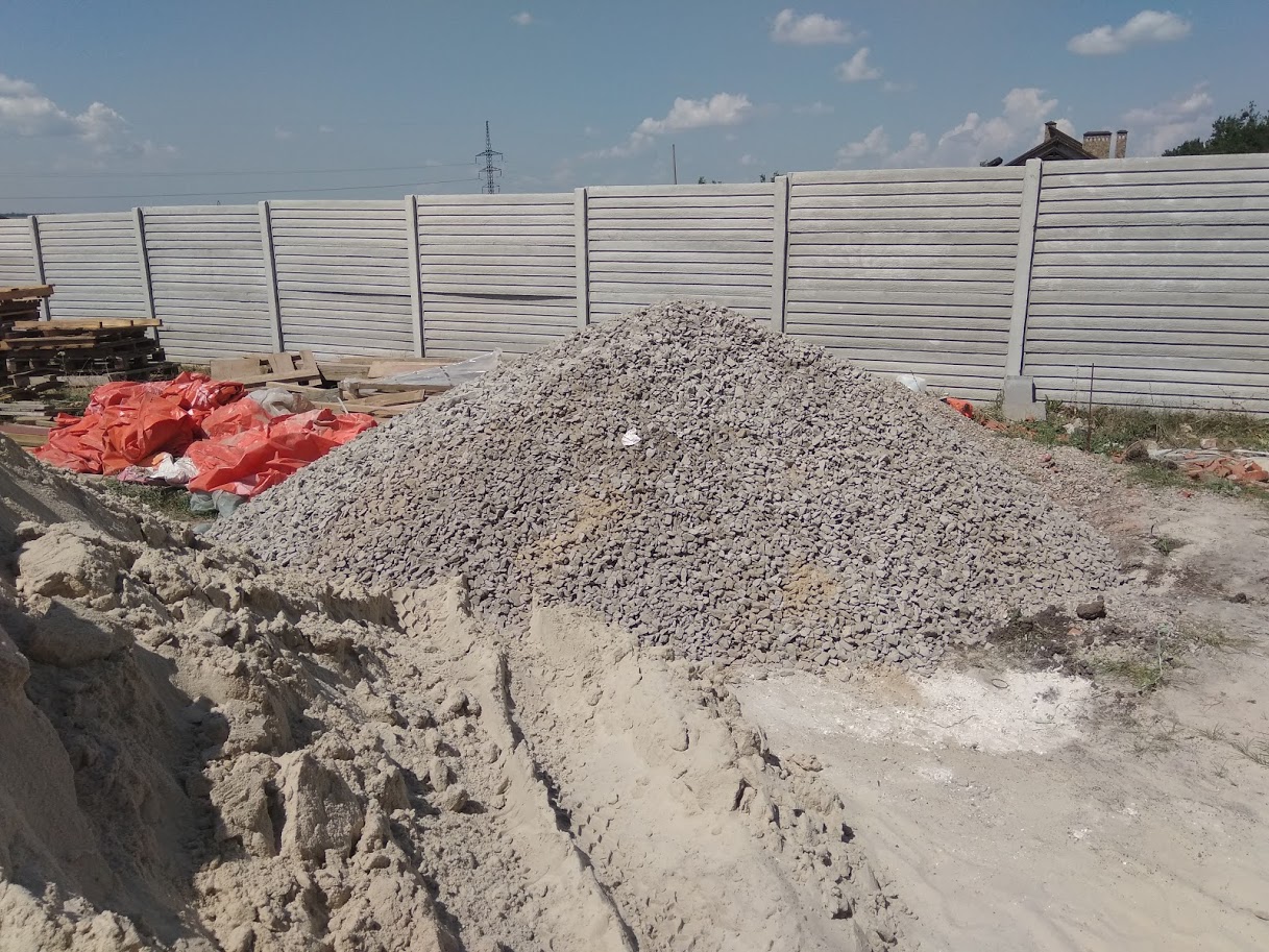

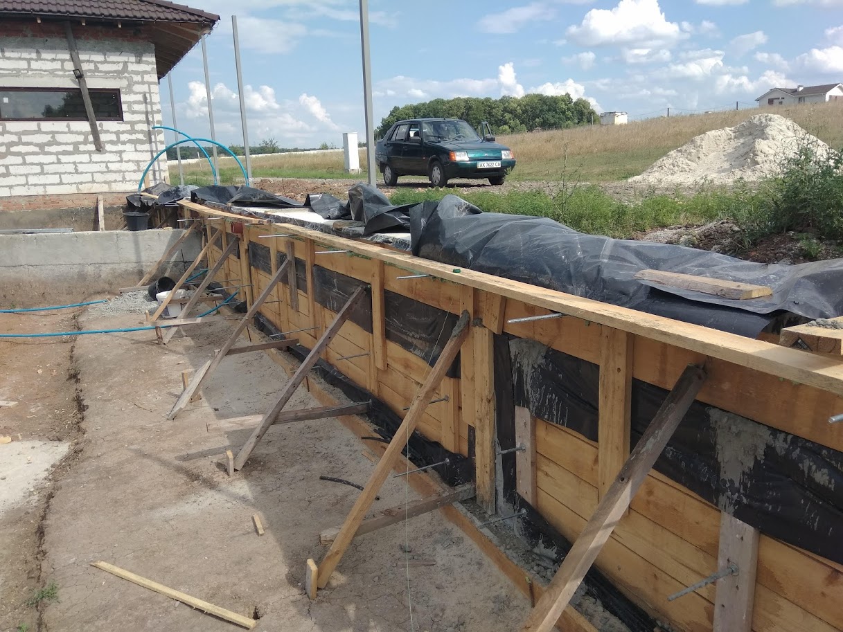

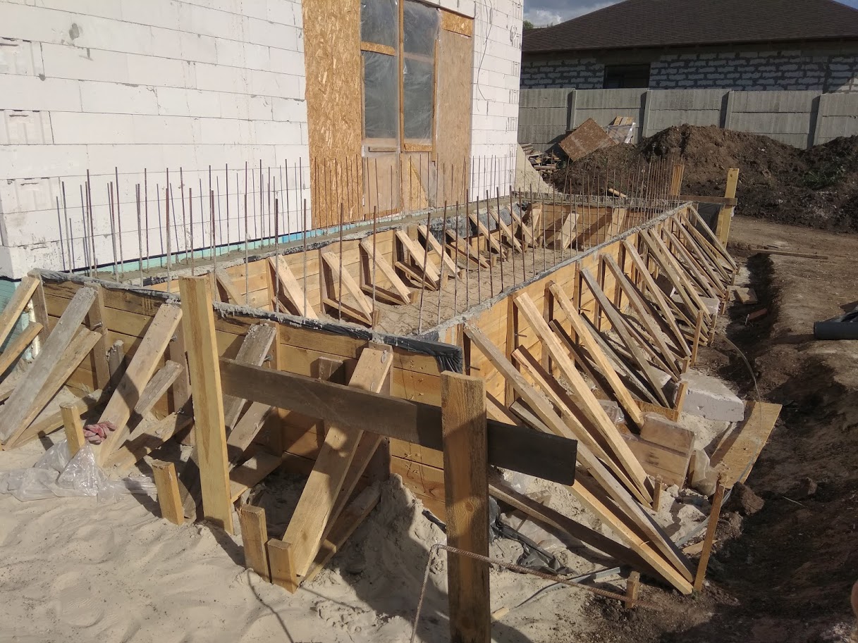

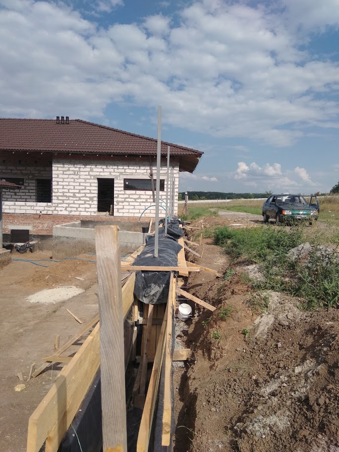

В Малой Даниловке немного подзастряли с опалубкой, но процес идет. Так же завезли щебень, перед планируемой завтрешней заливкой. Порадовал водитель камаза, надо было высыпать щебень сразу за погребом, при этом не проехать по обратной отсыпке(я думал это невозможно), но я даже не представлял, что камаз спсобен на такие маневры. Есть фото следов, но это надо было только видеть

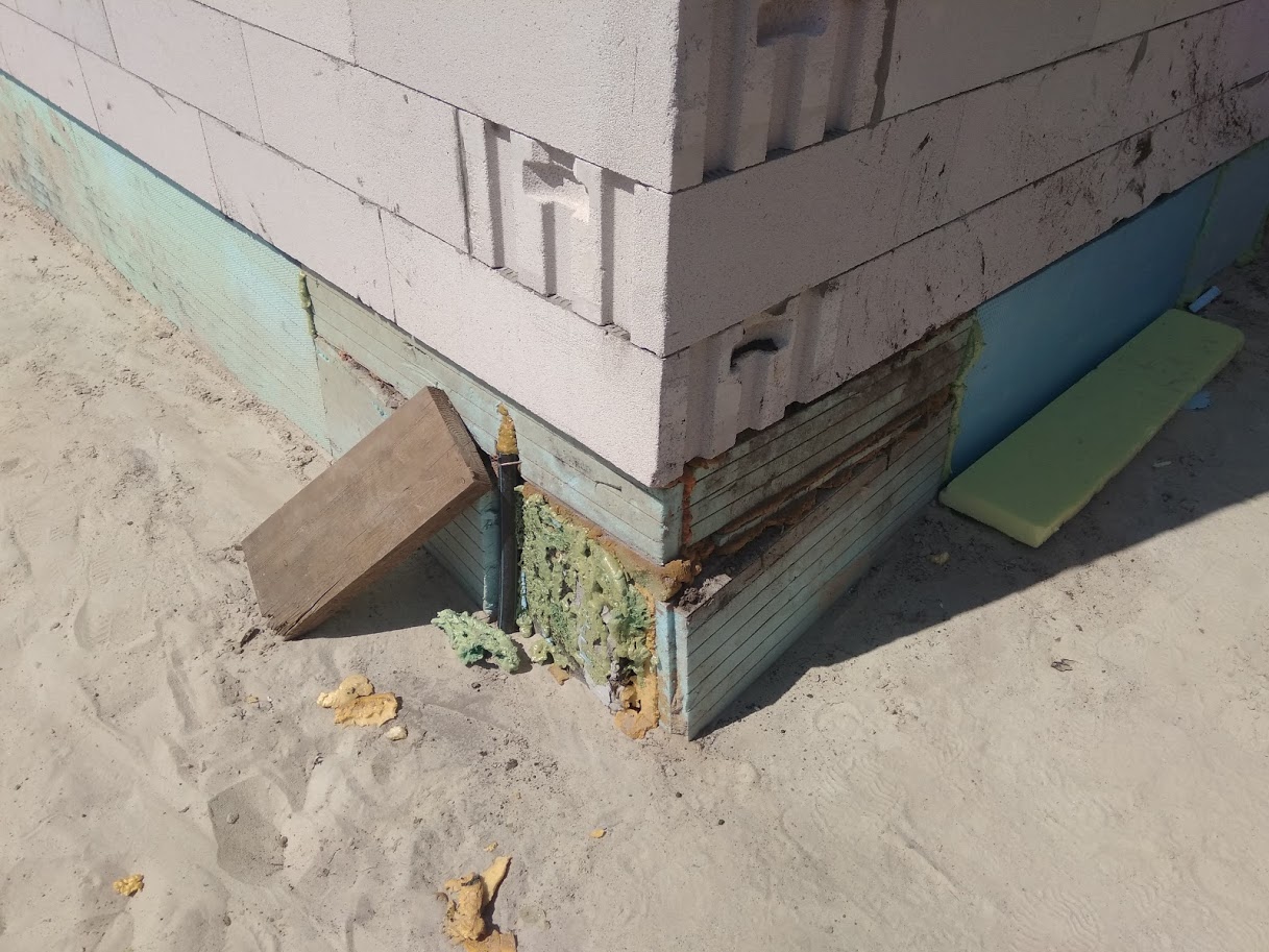

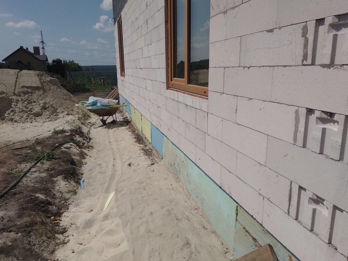

Так же можно наблюдать результаты над исправление косяков с фундаментом, процесс еще в работе....

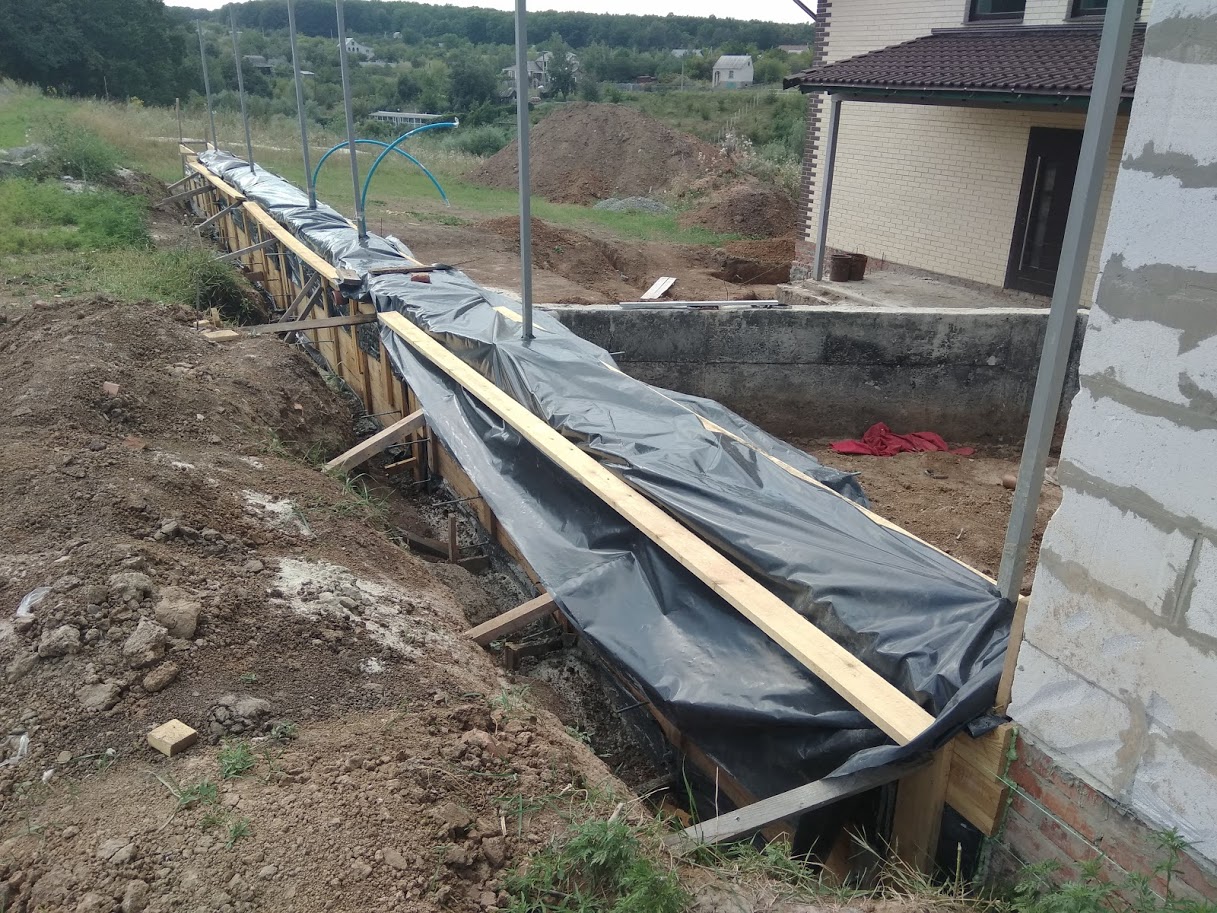

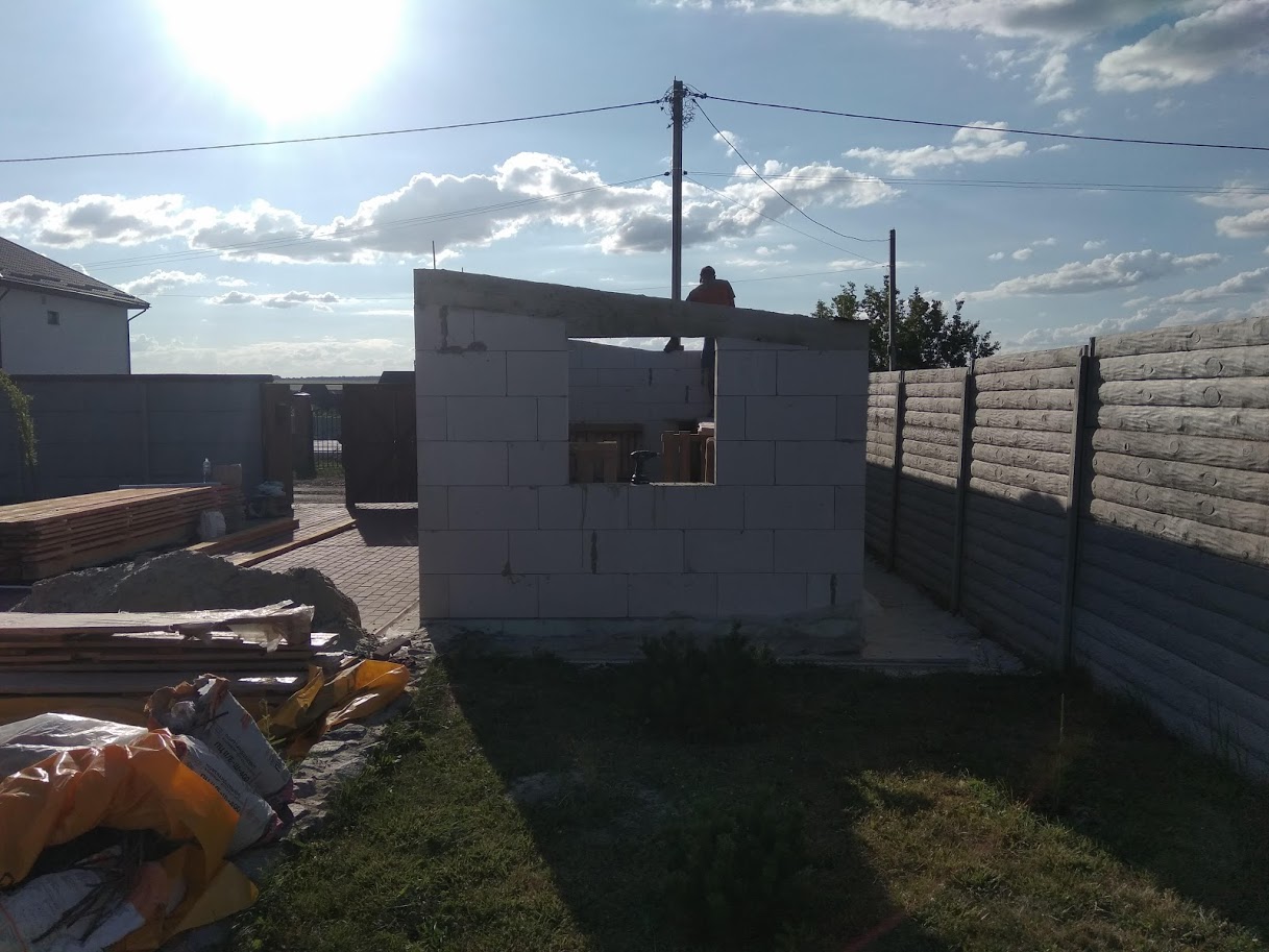

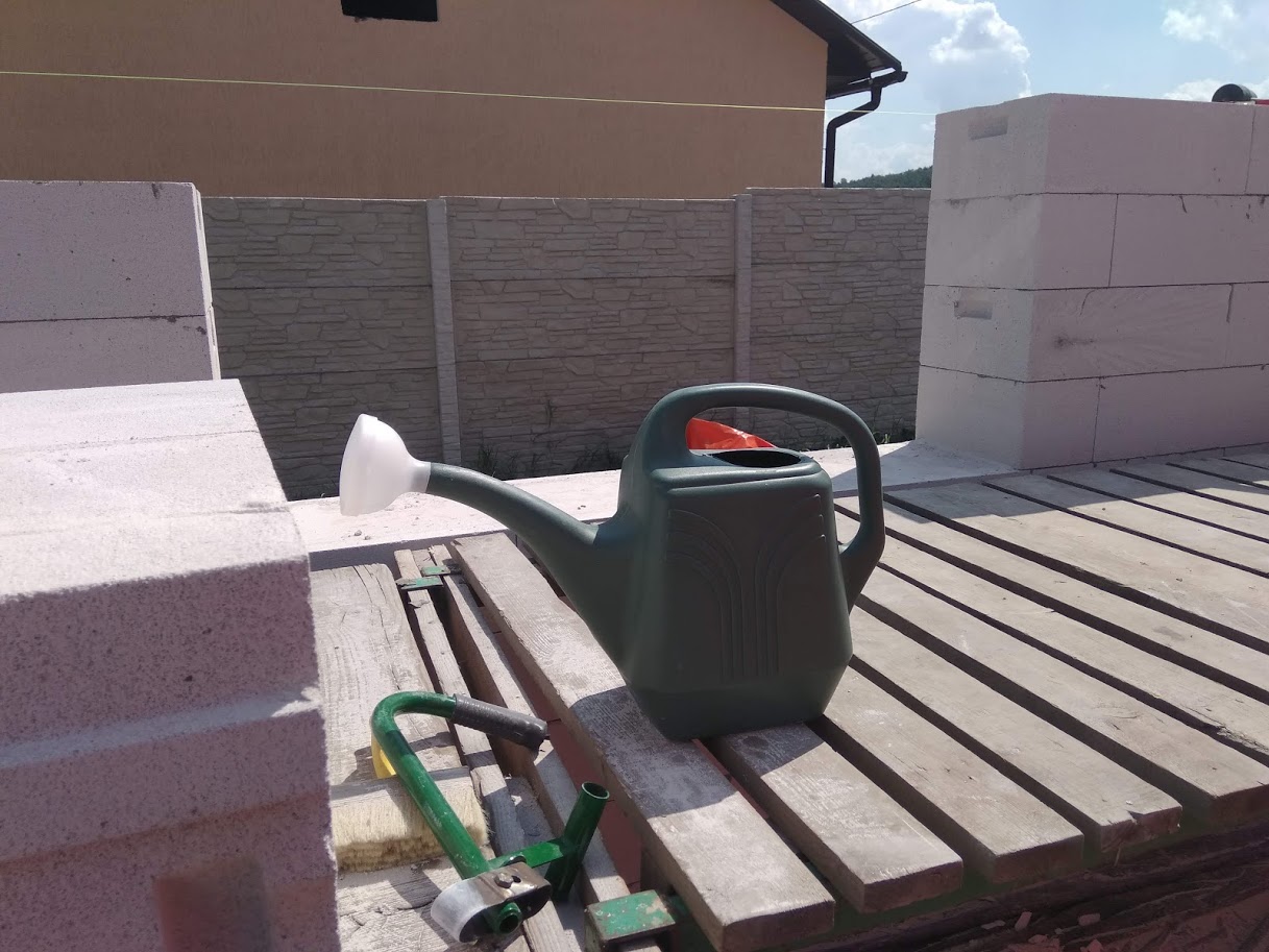

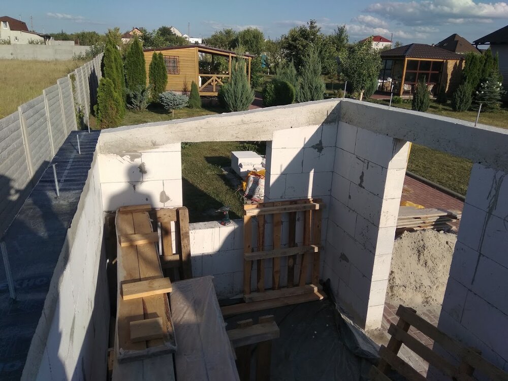

В Сан РОщу попал ужевовторой половине дня, в очередной раз полили бетон(в субботу и в воскрсенье он тоже поливался). Тут делается техническая пауза и пока мы будем накрывать хозюлок в черкаской лозовой металлочерепицей, паралельно подготовим следующий этап тут

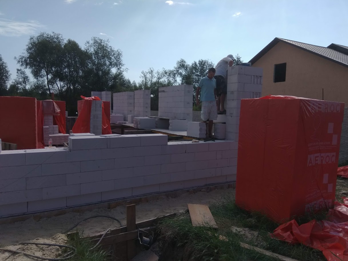

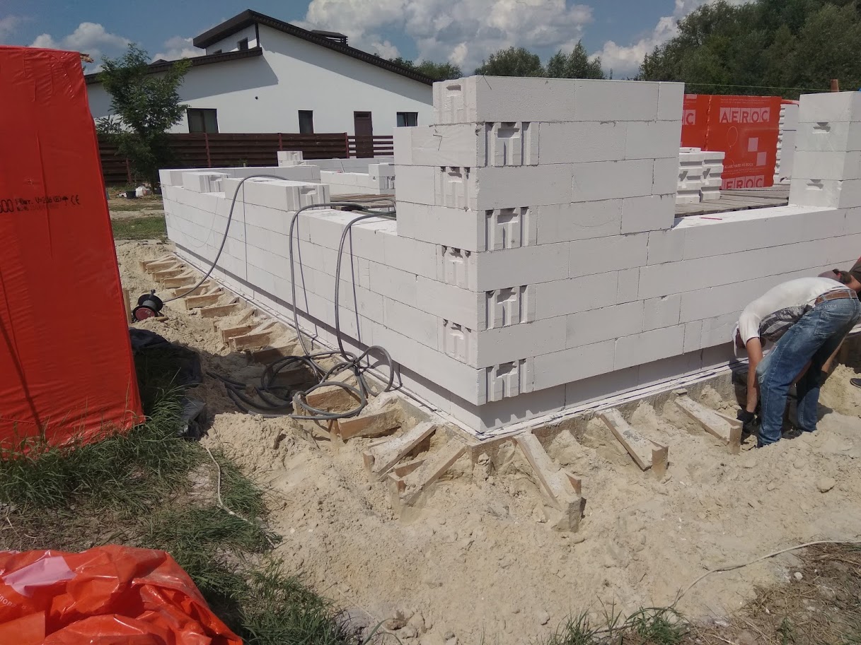

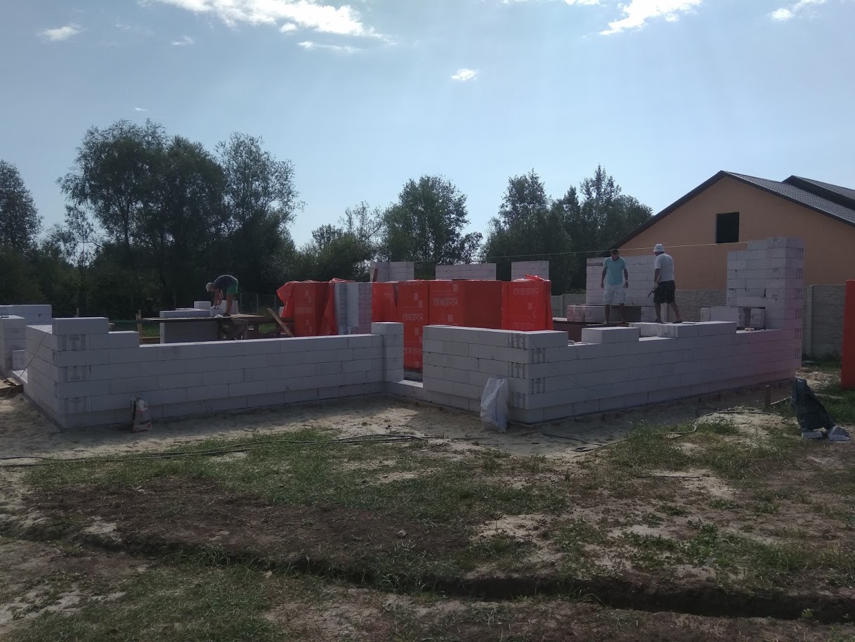

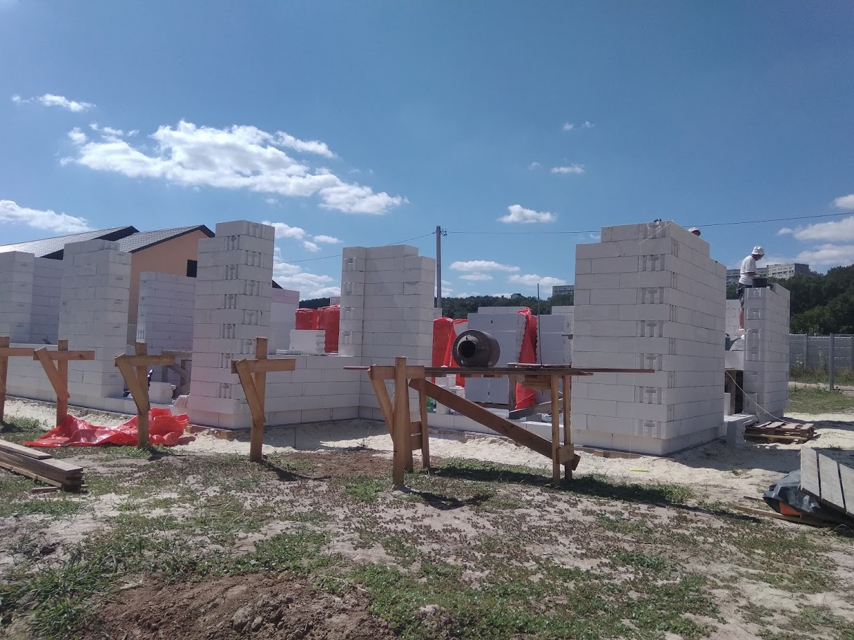

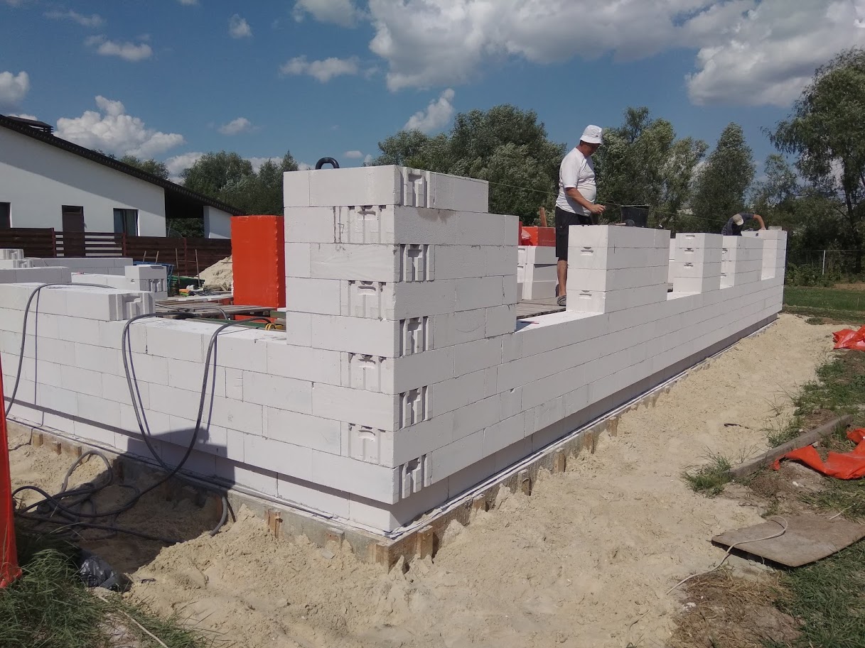

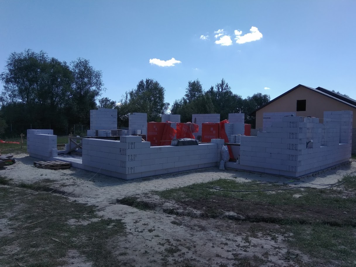

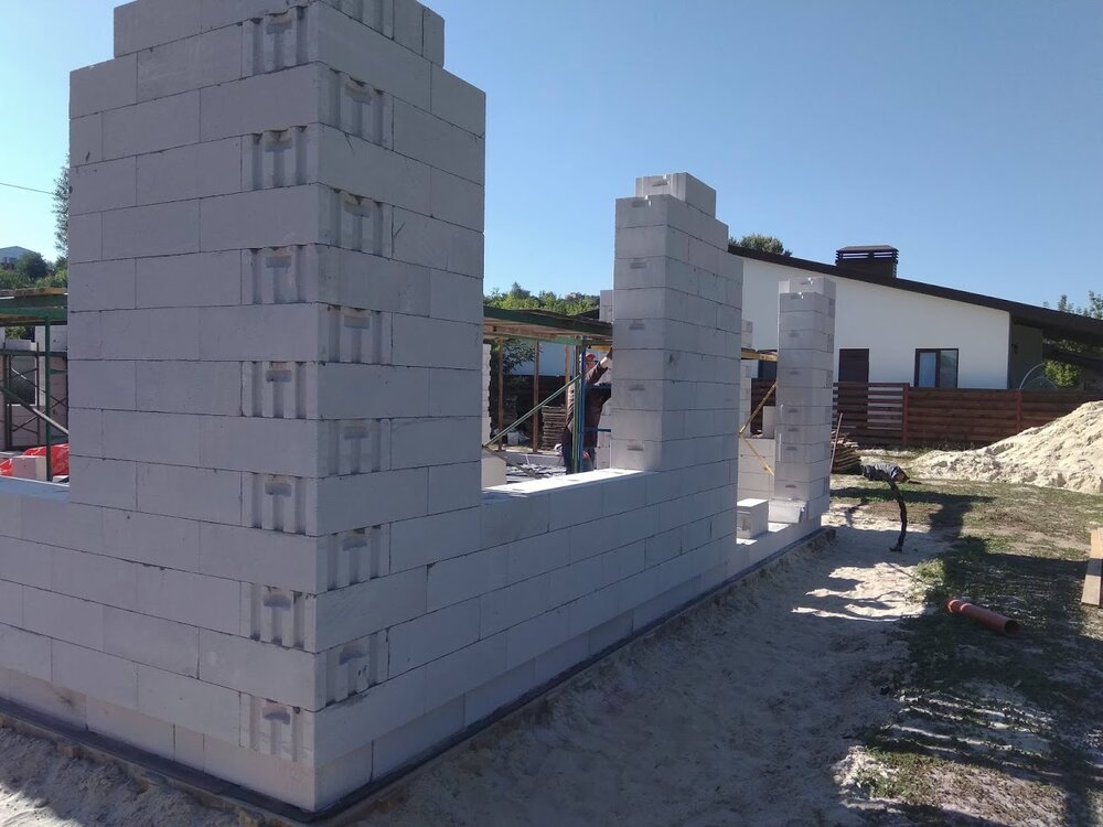

Вторник, начинался новый рабочийдень и по планам он планировал быть весьма насыщенным. С утра заехал "на плиту", тут все течет как надо и все в порядке, далее были мелкие уточнения, как связанный с эти объектом, так и не связанные с ним. Второе звено в это время было уже в Малой даниловке....

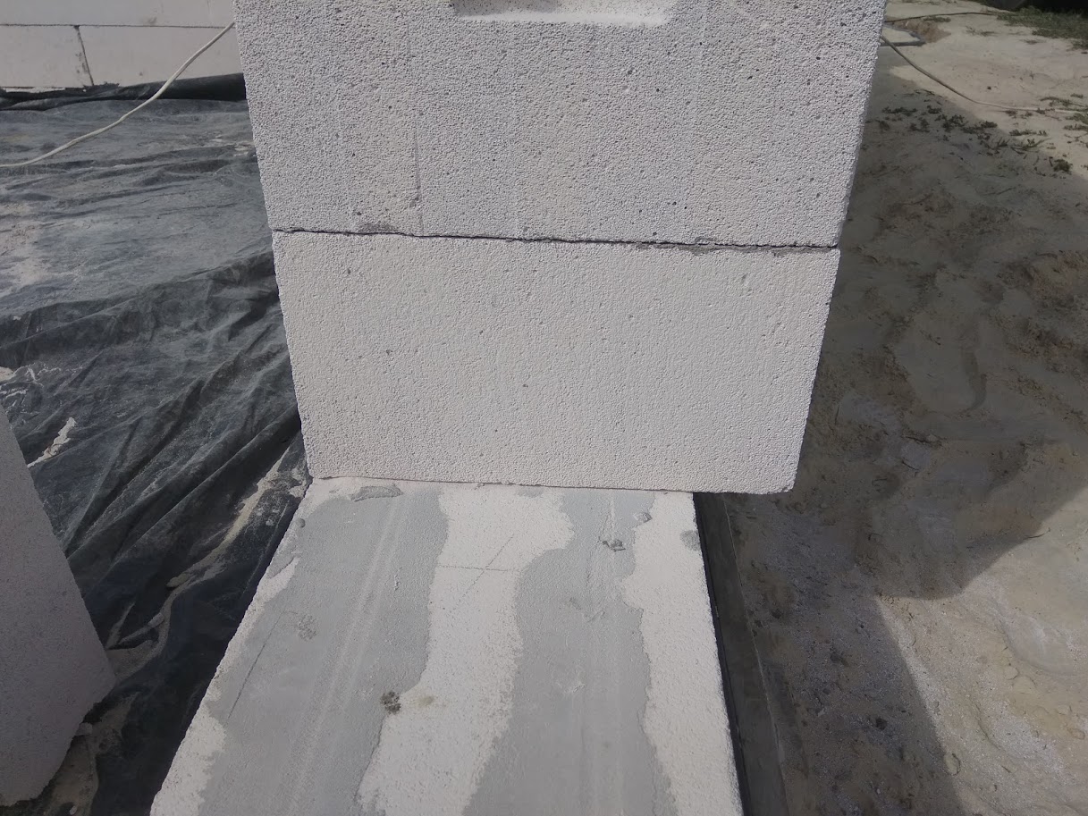

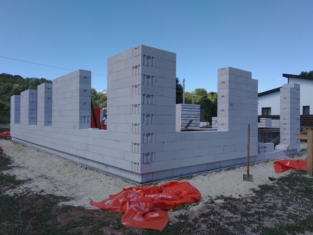

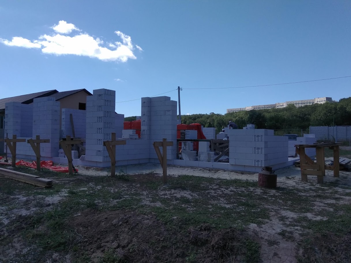

Немного фото того что было сделано за 5 рабочих дней + "свес" крупным планом, сегодня я тут уже не появлюсь

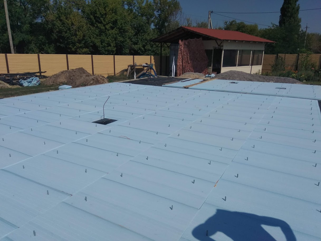

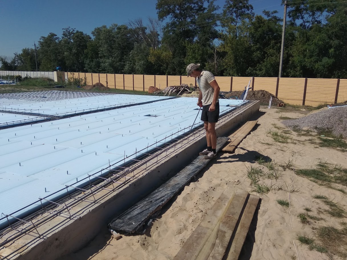

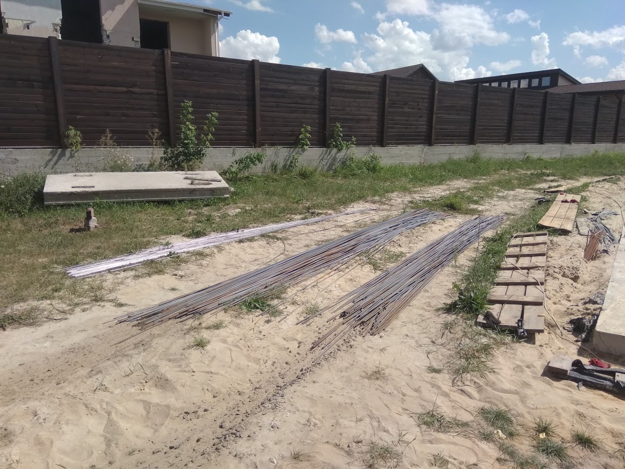

Еще по дороге в поселек Жуковского, встретиился с мои бригадиром работающим в Циркунах, были уточнены моменты по армированию, докупили эппс(12 листов, все опать же потому что эппс по факту лежит не совсем в проектном положении, да и отходы никто не учитывал). Также с утра была заказана арматура(прям не с сегодня и на сегодня, а с утра и на обед:beer:)

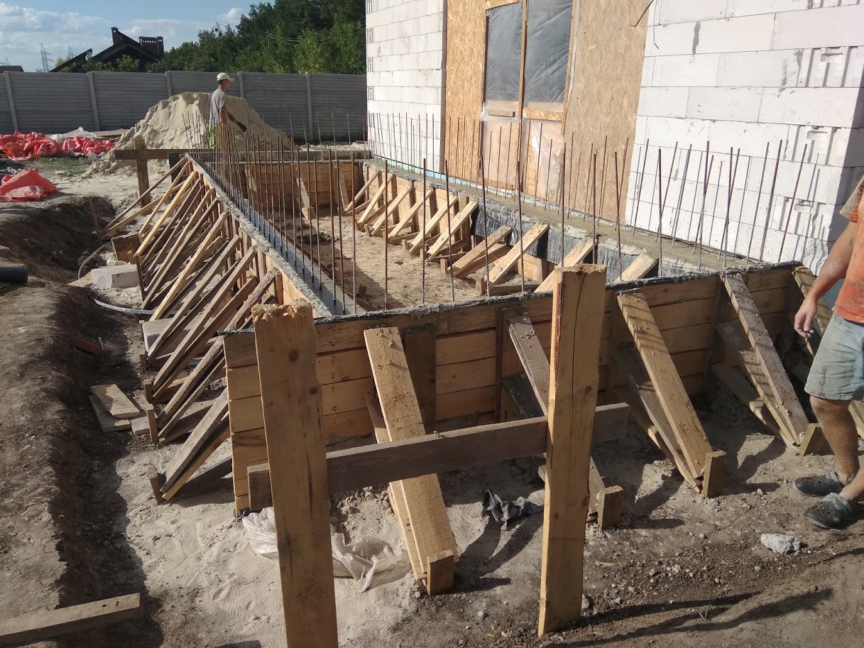

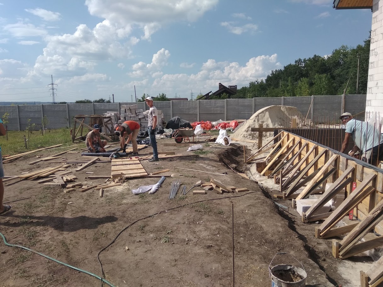

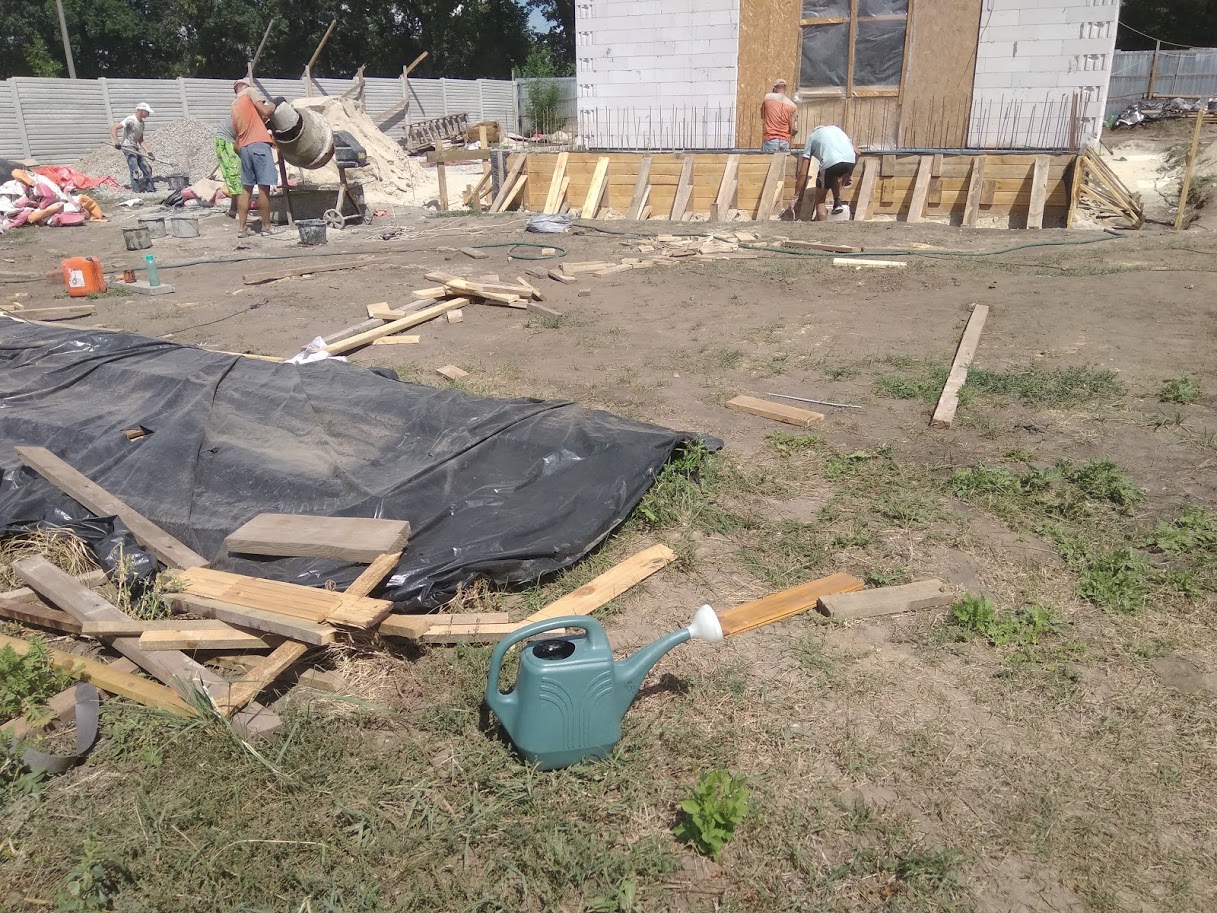

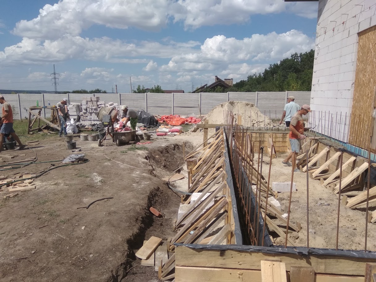

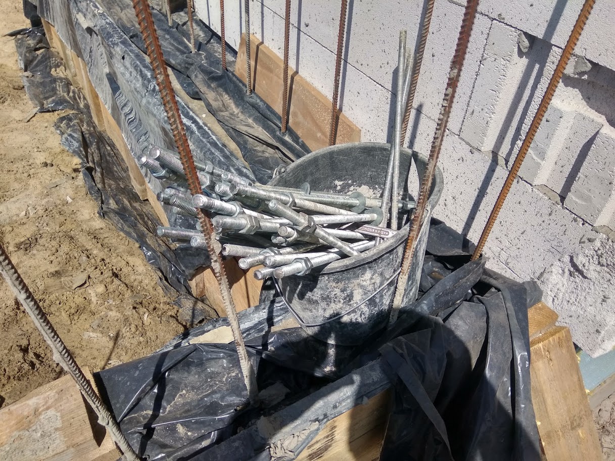

После визита "на плиту" приехал в Малую Даниловку, где полным ходом шла подготовка к заливке. Правда по дороге заехал в Циркуны, одолжить пару шпилек,но они не пригодились))). В 11:00 загудела бетономешалка...
После обеда мне опять прищлось отлучится в Циркуны(принять арматуру), по обратной дороге докупилцемента,были подозрения чо не хватит-а его хватило:flag1:
заливать закончили в 16:00 без перекурои и обедов
зы: знакомая садовая лейка, где то я уже видел такую:)

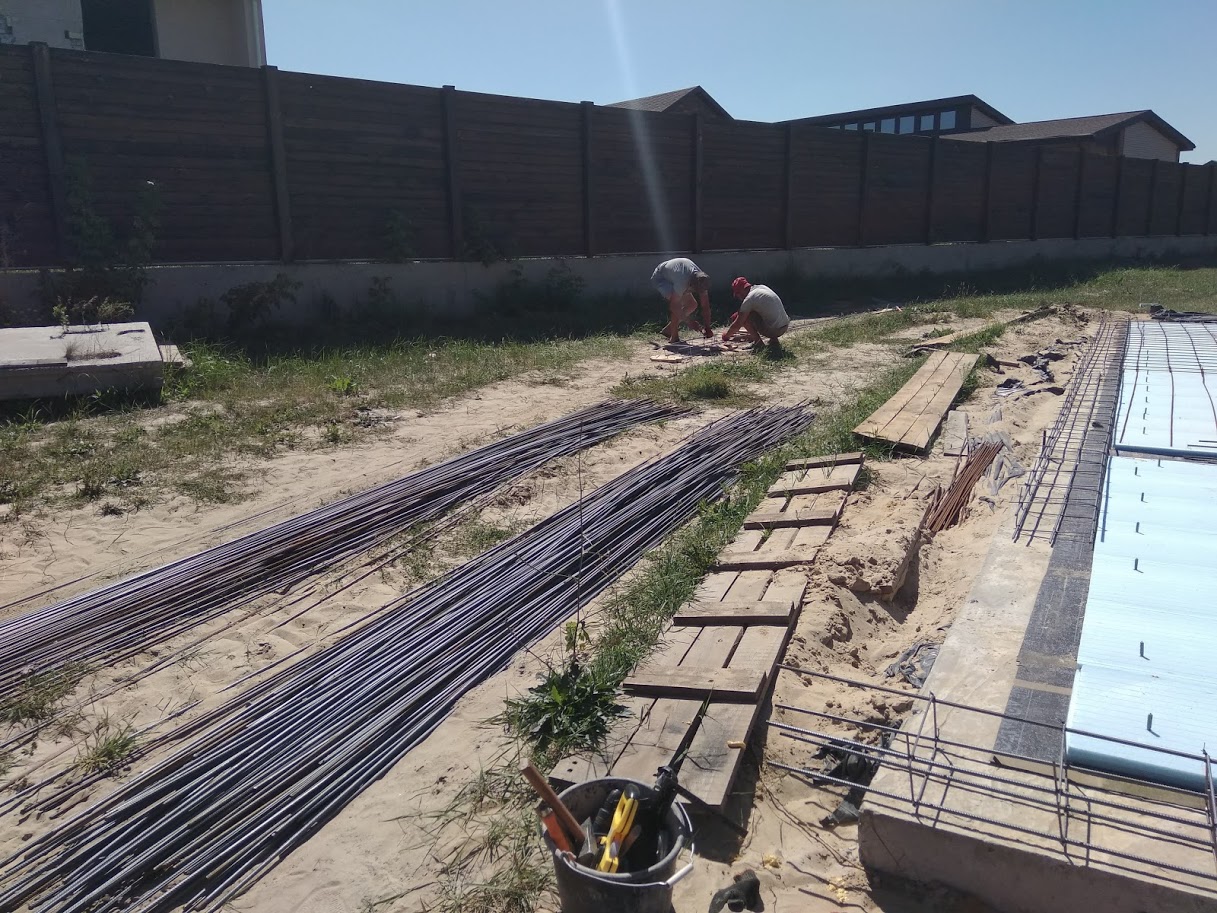

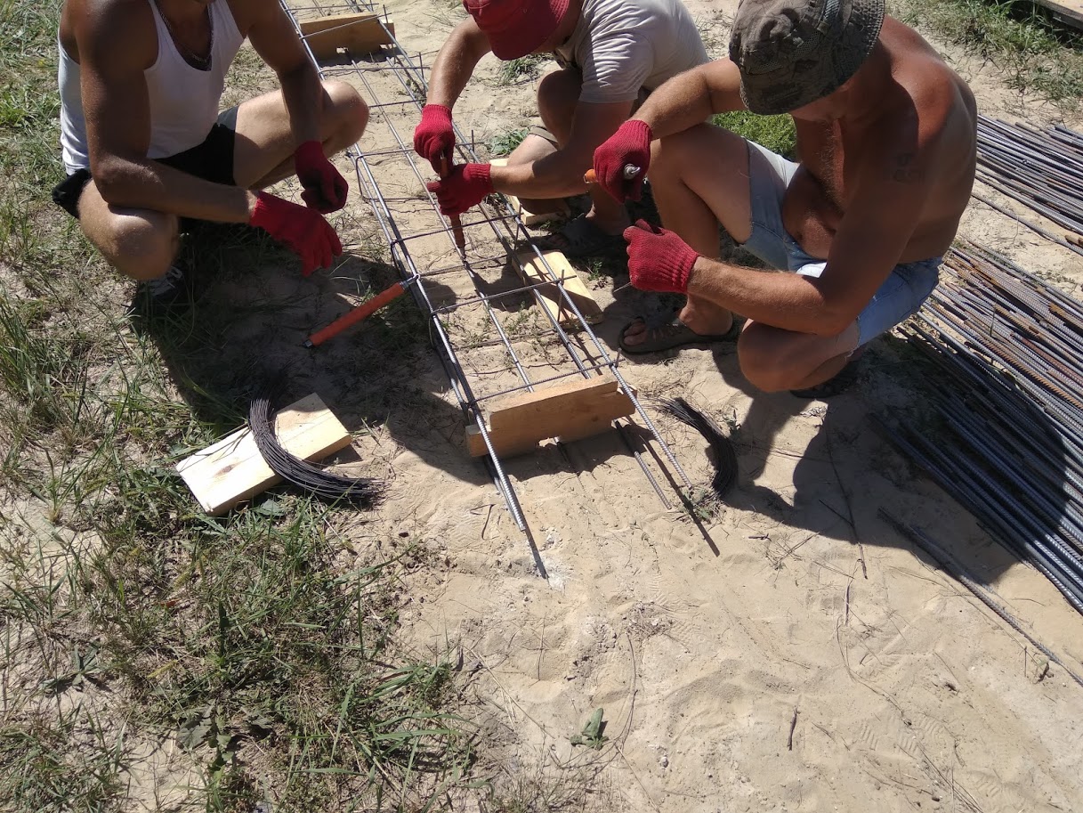

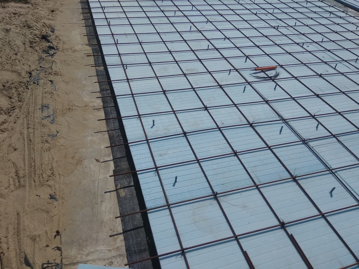

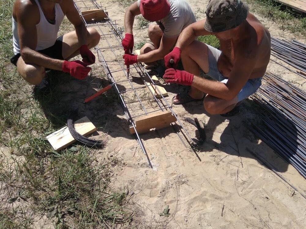

Собственно, утром было не до фотографий, а на фото полсе обеда сетка, связанная из прошлогодней арматуры. Пришлось довезти ребятам крючки для вязания арматуры, так как один из купленых утром, вышел из строя, принял арматуру(вернее часть ее) все норм.
Сегодня продолжат вязать без остановок+ начнут гнуть кольца для армокаркаса

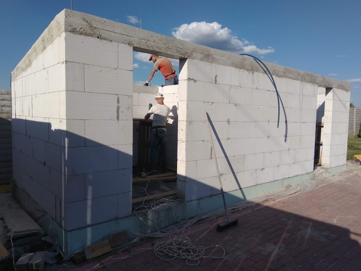

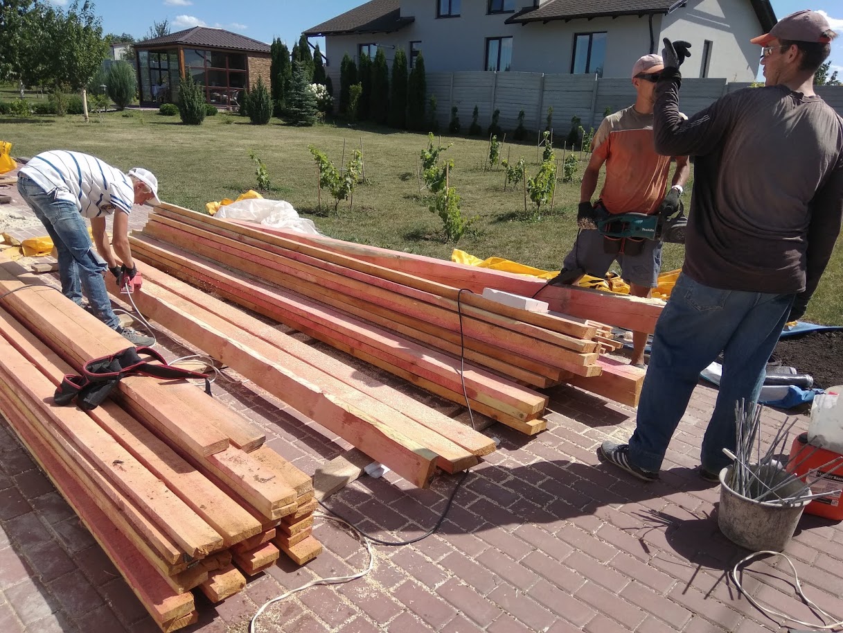

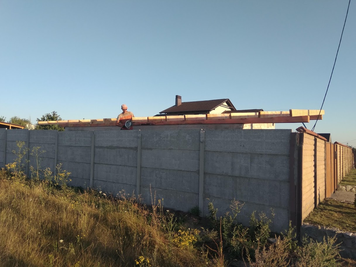

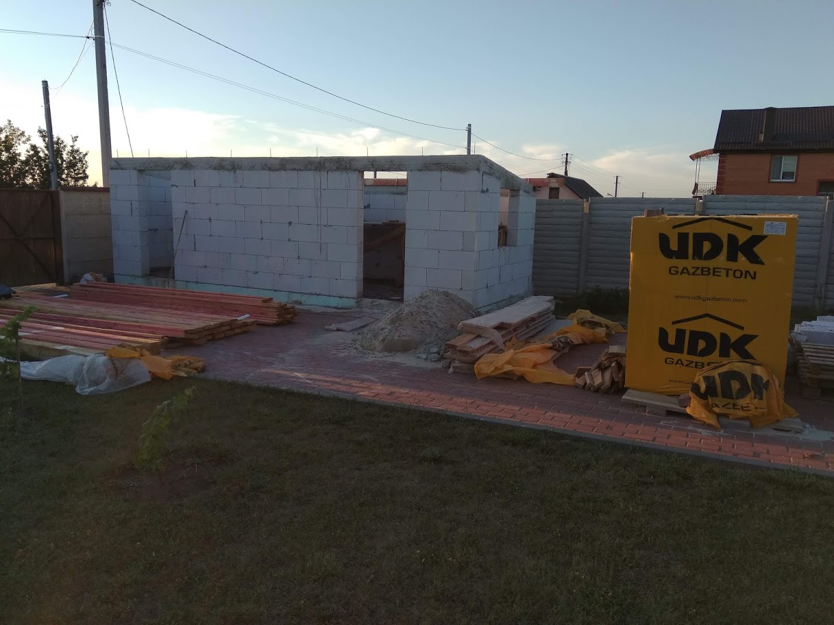

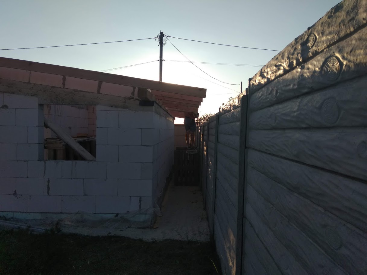

После окончания заливки в Малой Даниловке, оставив там пару человек для наведения порядка, пока никто не приехал фотографировать срач))). Мы основной ударной группой передислоцировались в Черкасскую Лозовую. Мы планировали сюда приехать еще с утра, но пришлось срочно усиливать заливку(это о том почему я иногда не могу выйти в обещаные сроки/дни).
На месте мы были в 17:00, да я понимаю что нормальные строители поехали бы домой после ручной заливки бетона, а не ен на второй объект, но: а) мы не нормальные строители; б) мы слишком ленивые чтобы работать по субботам, поэтому нам лучше с понедельника по пятницу, с 8 и до 20

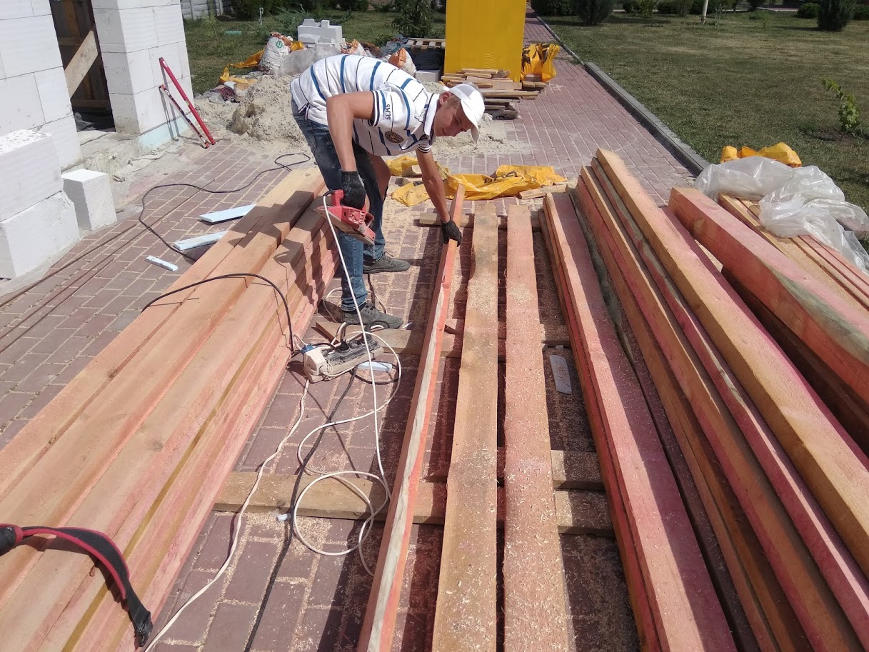

за 2.5 часа успели рассортировать лес,начать очищать от коры и разметить один брус под мауэрлат+поставили помосты

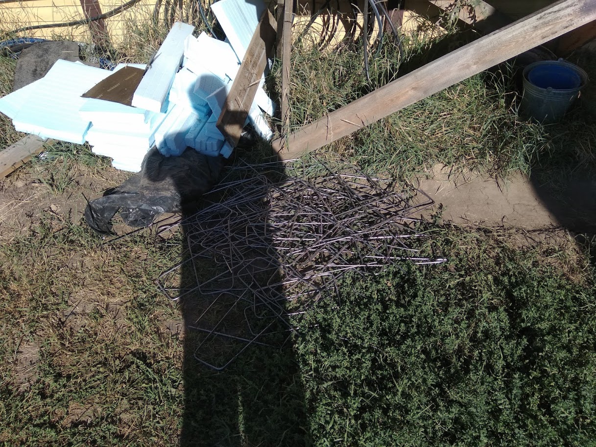

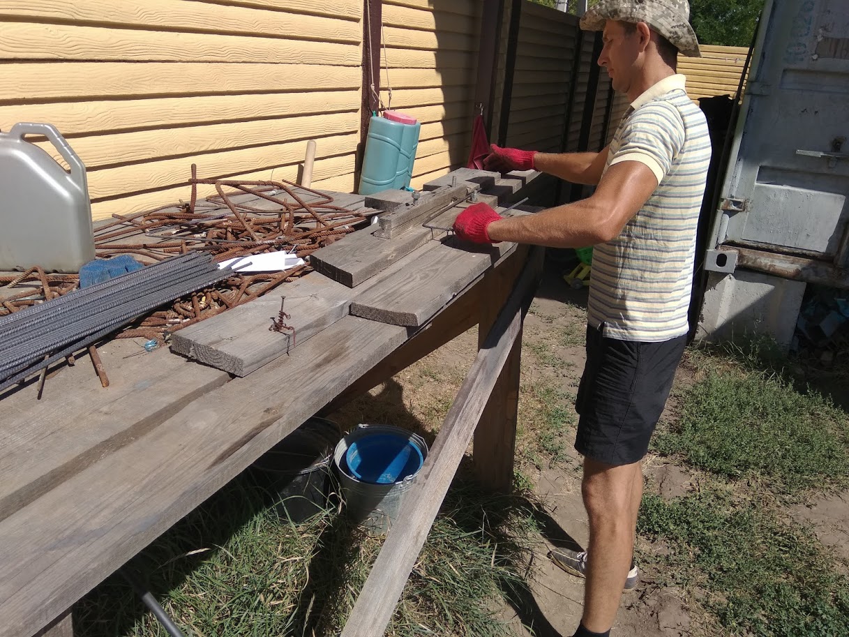

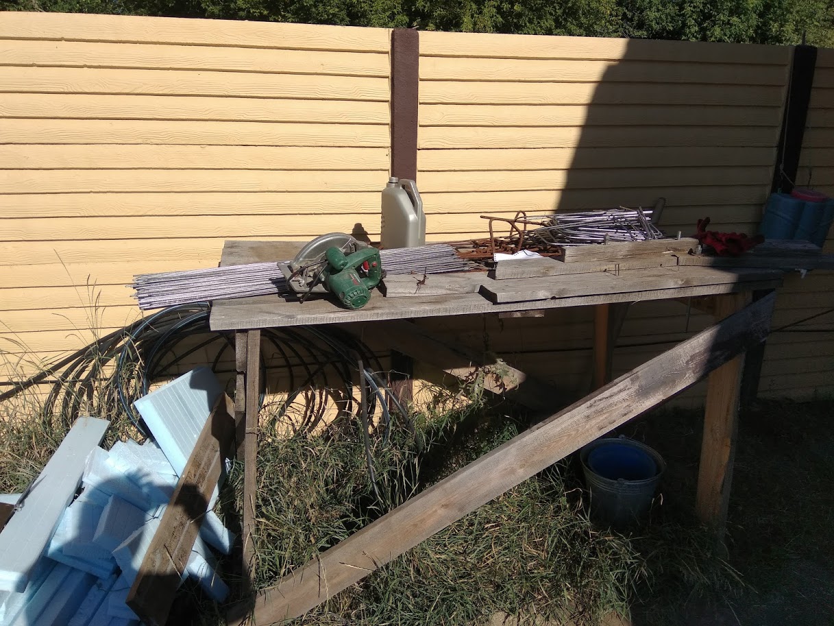

Среда. Утром обменяли бракованный крючок, потом после мелких закупок на рынке заехал в Циркуны, на фото кольца из 6мм арматуры для армокаркаса, также стол-станок для гибки арматуры, сделанный больше года назад. На котором заготовки и рядом лежат уже готовые кольца, все сделано еще вчера. Так же на фото часть отходов эппс.

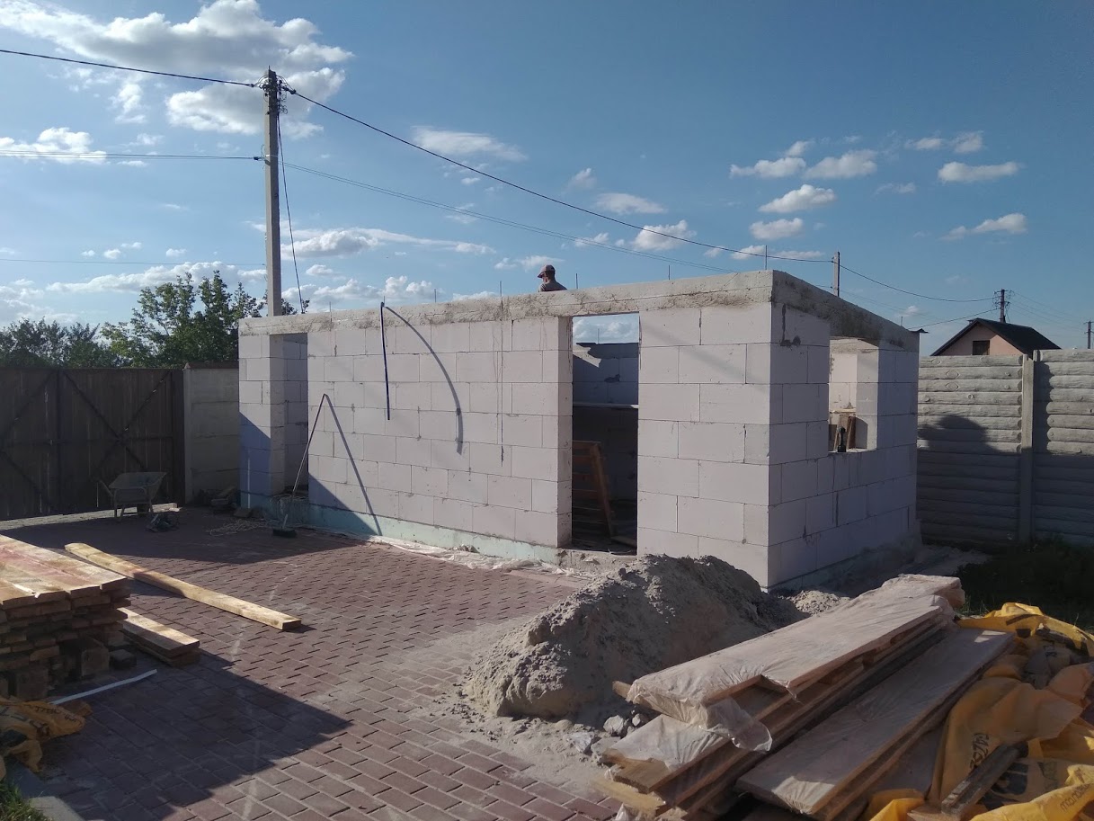

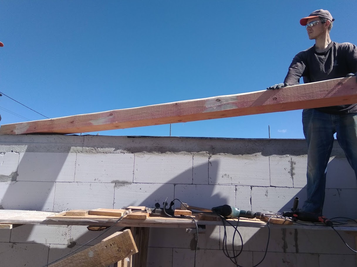

Утро. Продолжаем чистить лес от коры элетрорубанком, рамечать и засверливат мауэрлаты, разрезать и разстелать полосы рубирода для гидроизоляции мауэрлата, попутно проверяя перпендикулярность шпилек относительно армопояса

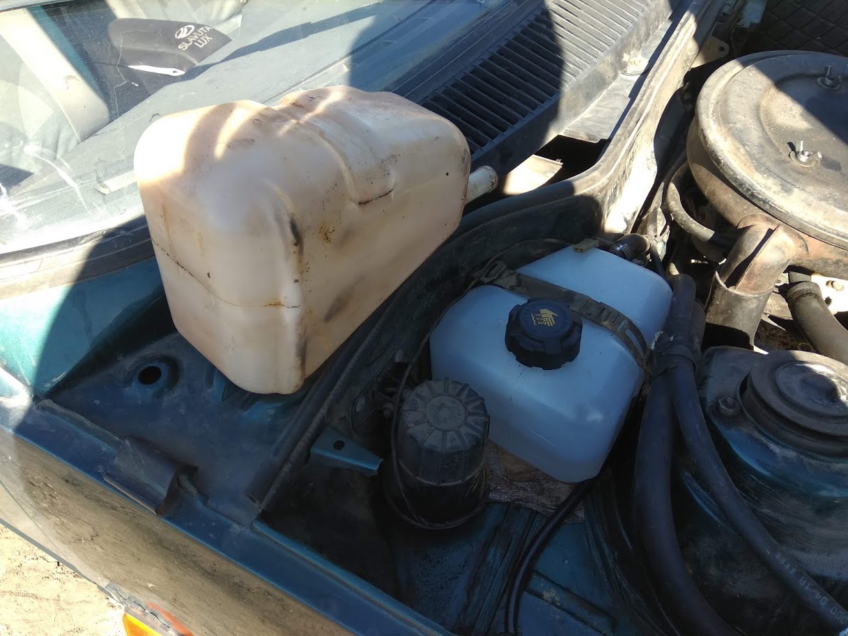

зы: очередная замена разширительного бачка)))

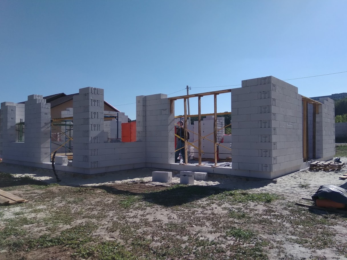

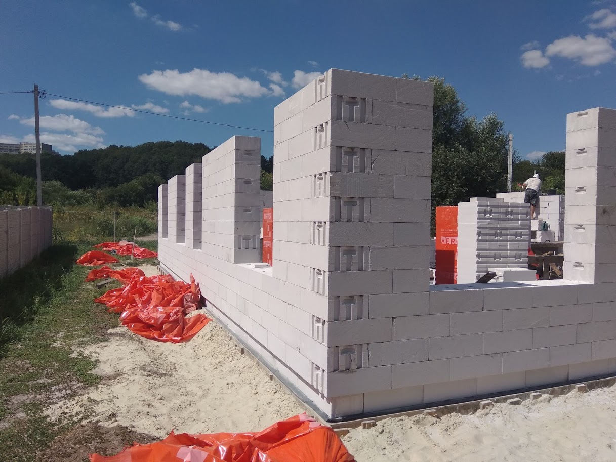

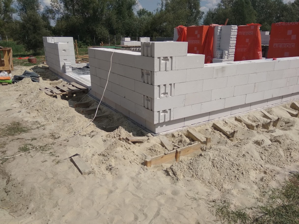

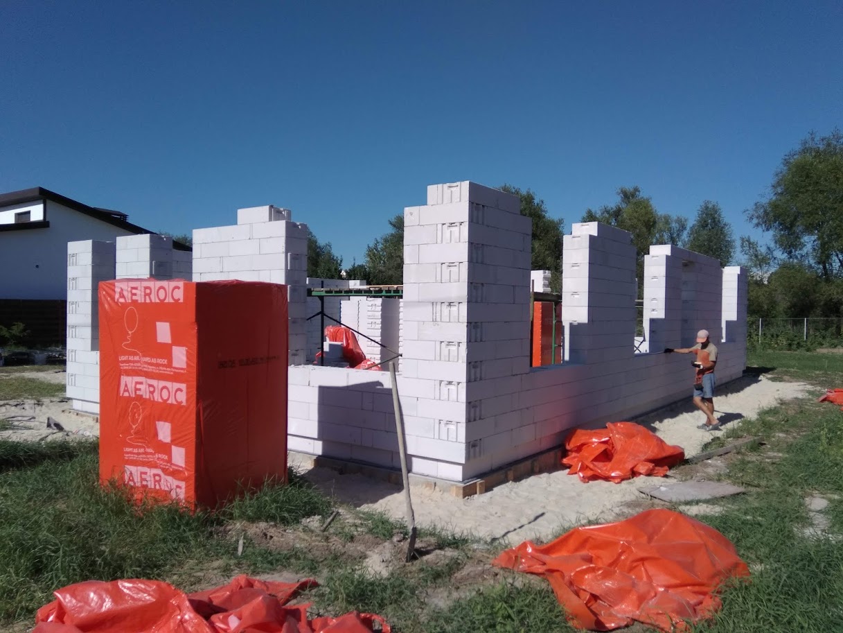

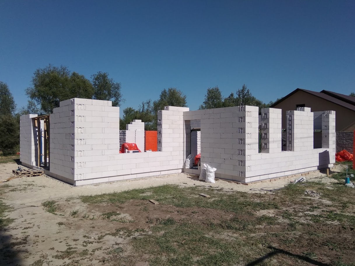

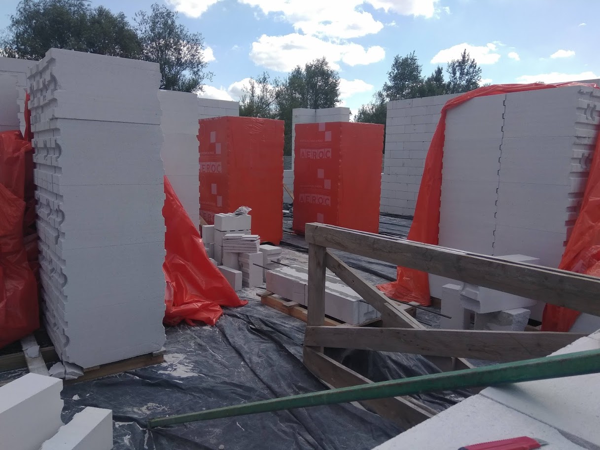

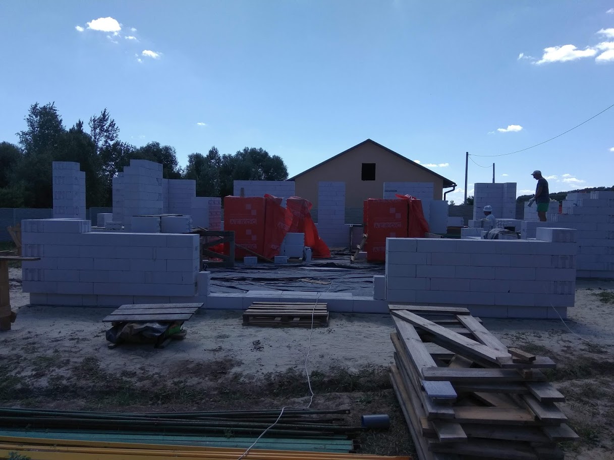

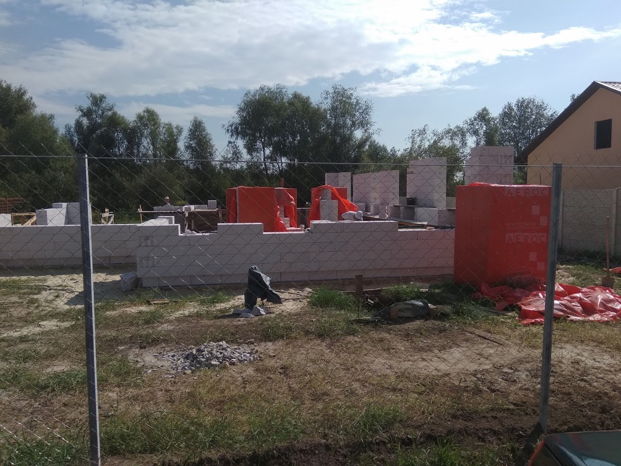

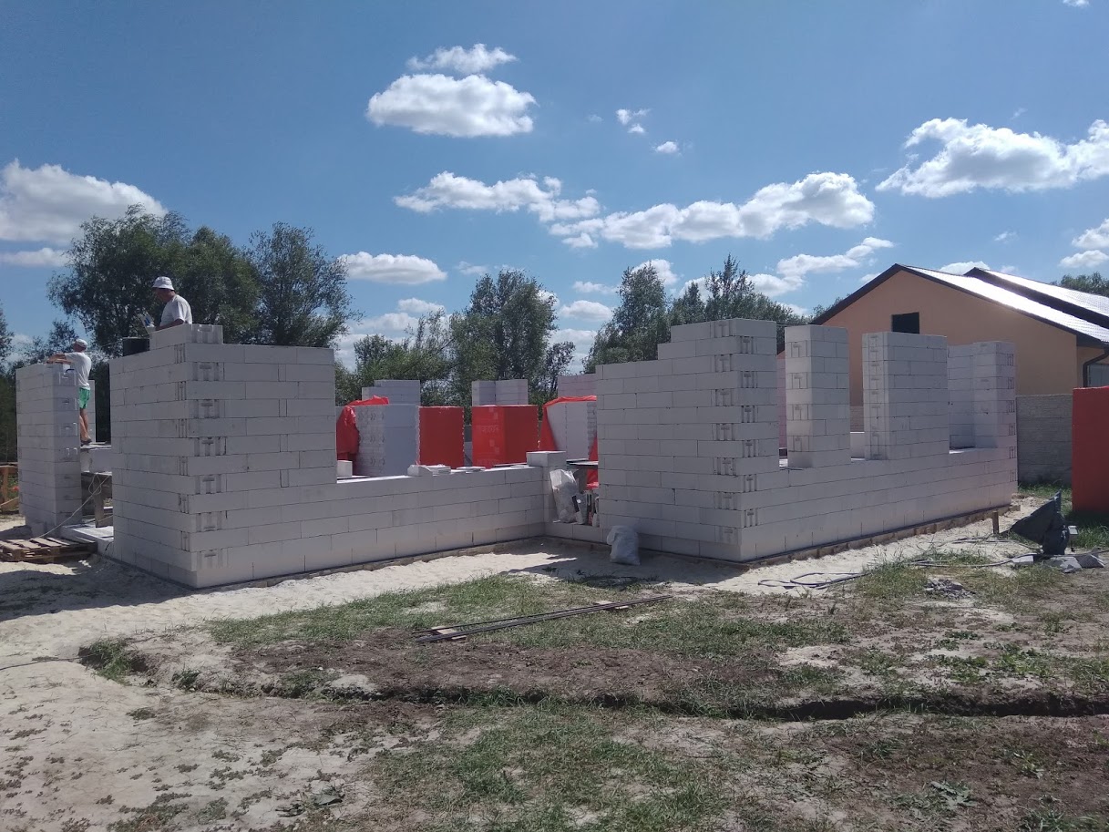

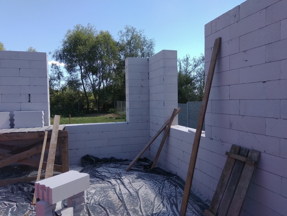

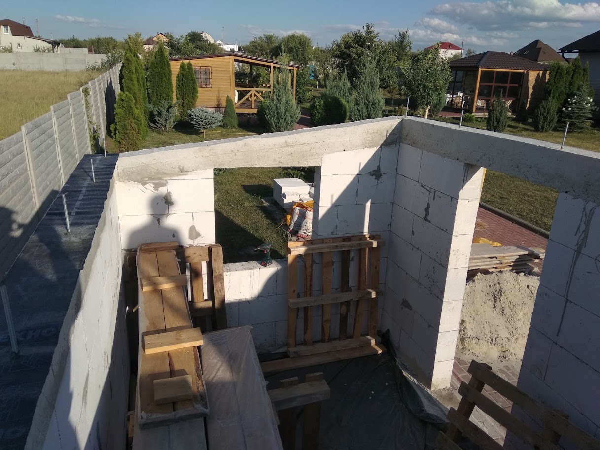

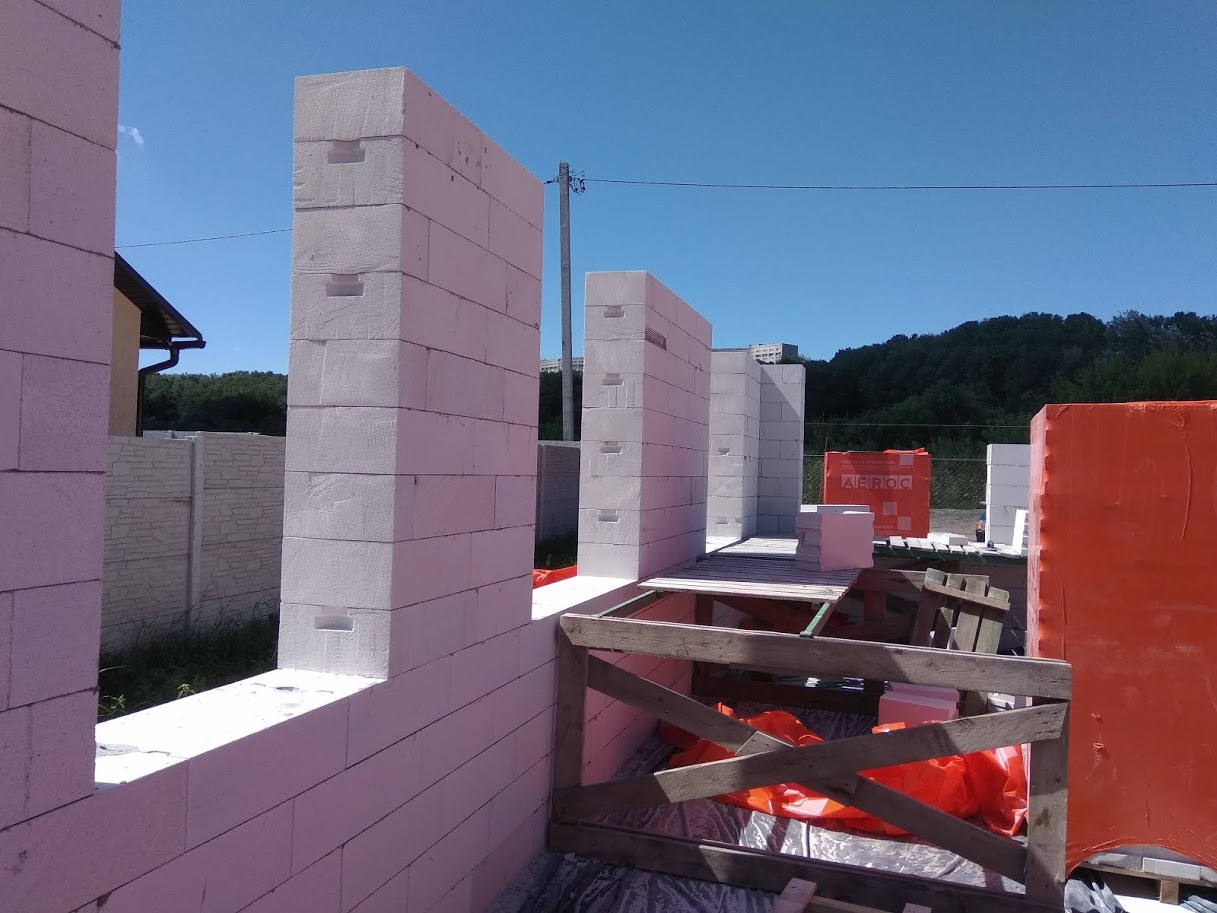

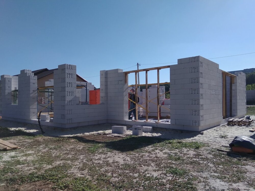

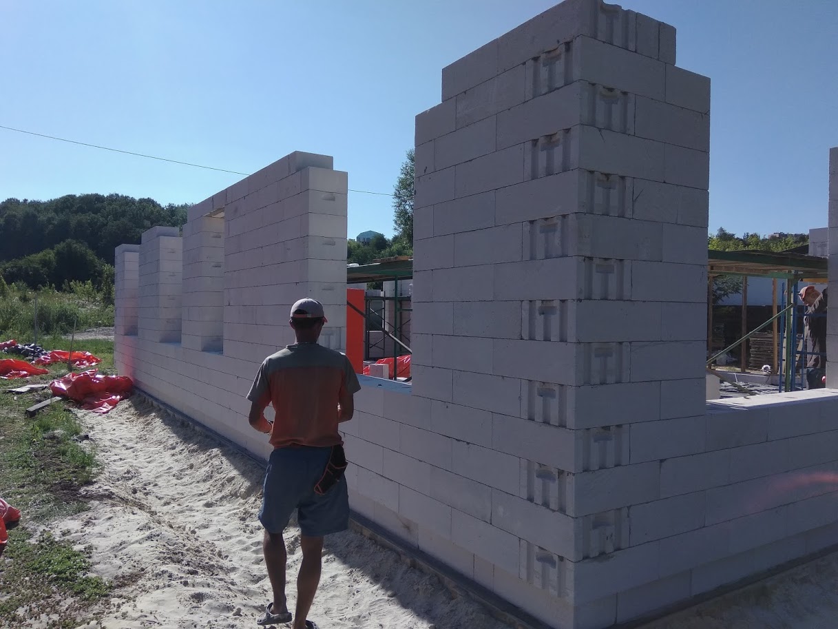

После замены разширительного бачка, Наведался в поселок жуковского, ту уже готова под перемычки задняя стена дома(самая длинная) и уже идет перемещение помостов на передние стены.
Окончательный пирог перемычек и армопояса еще не утвержден(уж слишком много вариантов)
ЗЫ: напомню что на фото результат работы 2х человек и это без темпа:flag1:

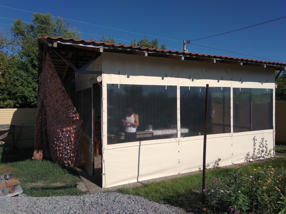

на фото вариант так называемого "пвх остекления" кому-как, а мне такой вариант лечкого и мобильно остекления понравился:friends:

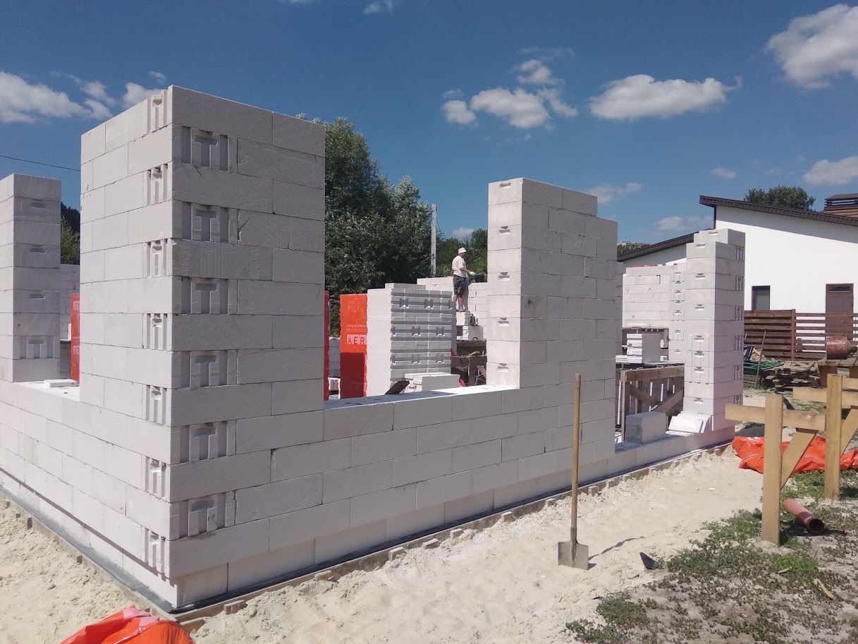

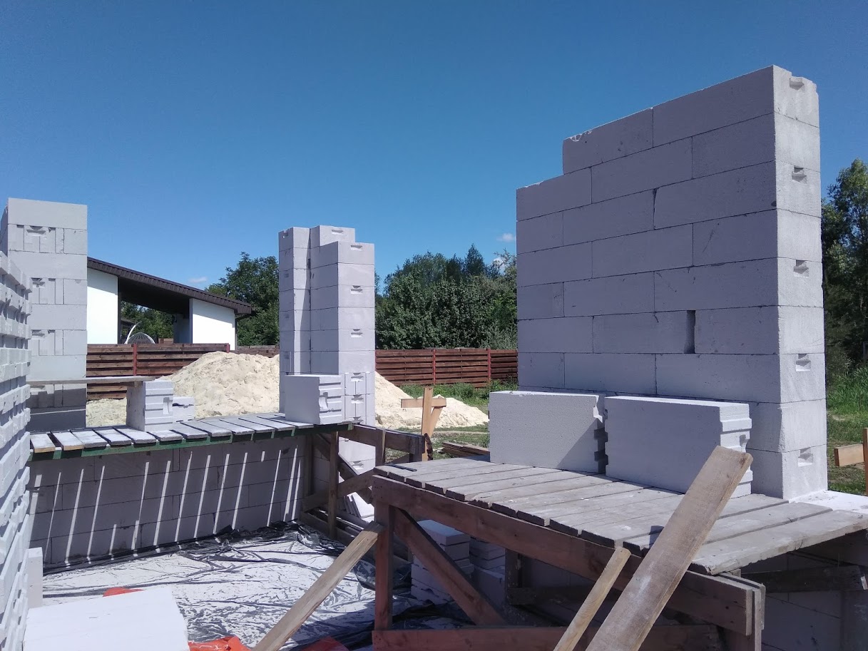

Утро. Четверг. По пути в Ч.Лозвоую заезжаем в поселок жуковского, тут идут финальные приготовления к перемычкам. Перемычки над узкими проемами, будут из обычного стенового газобетона, подобные этим https://www.stroimdom.com.ua/forum/showthread.php?t=197013&page=7 пост 132 и https://www.stroimdom.com.ua/forum/showthread.php?t=197013&page=8 пост 146.
Все остальные перемычки будут обычные бетонные, изготовлены на месте и в пенопластовой "несъемной опалубке"

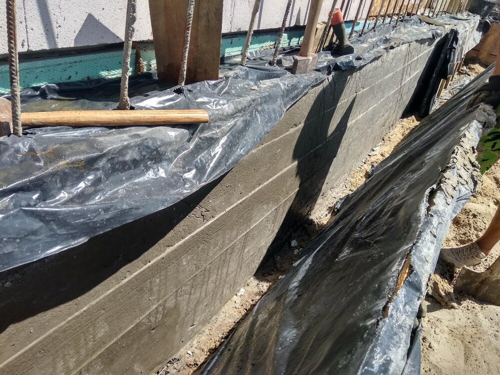

ЗЫ: прикольная струтура дерева получилась на бетоне)))

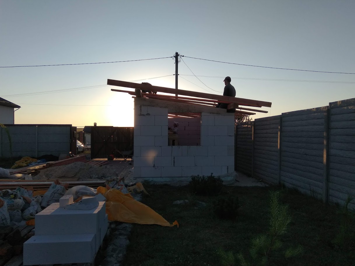

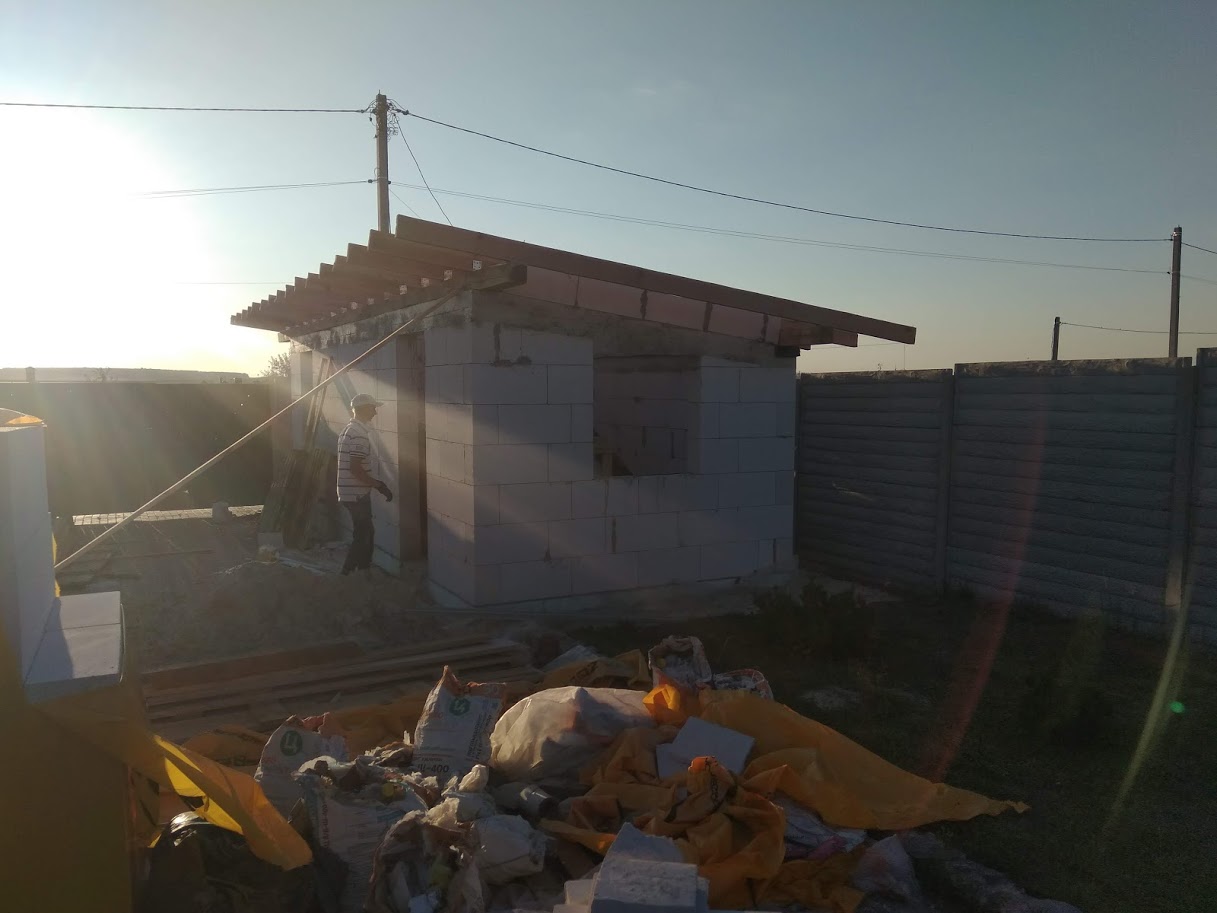

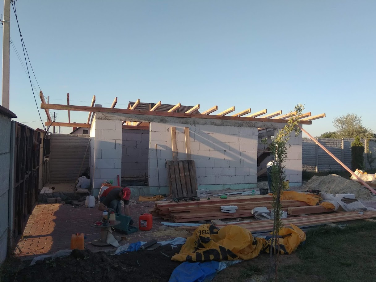

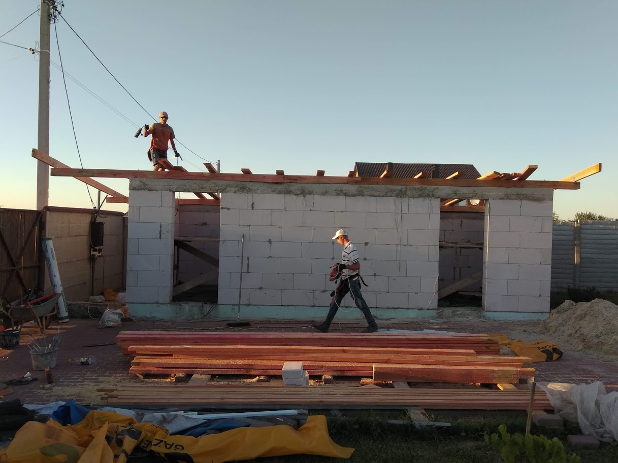

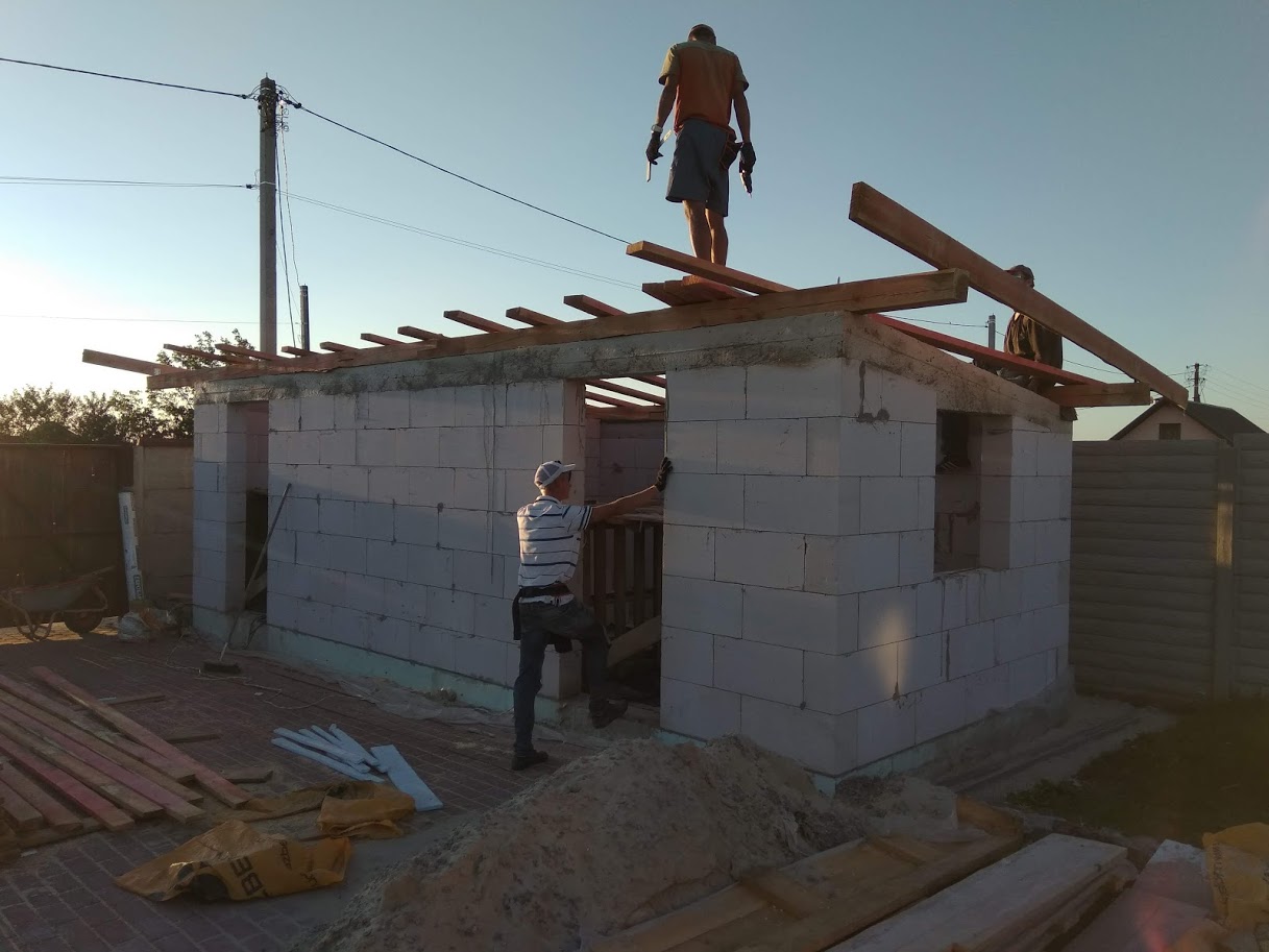

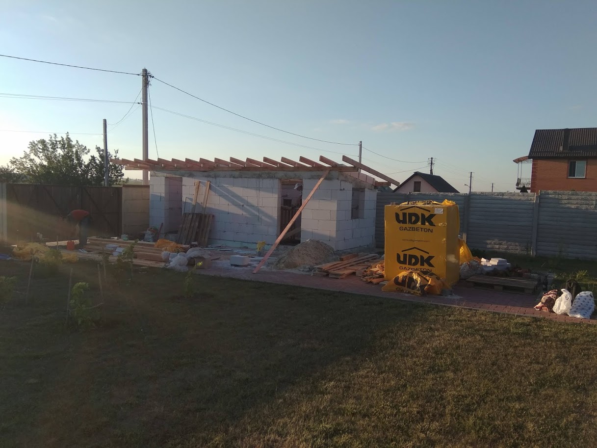

Все таки смог доехать обратнов Ч.Лозовую, все теже проблемы с вавто и меня уже "дико бомбит", так как я не помню чтоб она(машина) вообще ломалась, а тут тупо отказывается ехать. Пока меня не было шла работа по монтажу стропил и кладочным работам над армопоясом(собствено для чего инужна была пила). Далее я еще часа полтора обсуждал с заазчиком вариант прилегающего к постройке навеса для авто.
Сегодня у меня часто были руки в мазуте, поэтому мало снимал

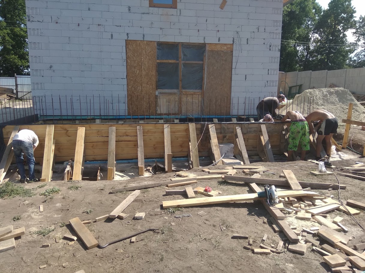

Тут полным ходом идет демонаж внутреней опалубки.
...сколько дней выдерживали фундамент в опалубке?
...так и оставить, стиль "лофт"будет:grin:
Перед работами мы проверили фундамент на прочность))). В опалубка бетон был около полутора суток, опалубка нужна до тех пор пока бетон не возьмёт форму, при такой погоде это 8-10 часов и если бетон не нагружать, что приведет к его разрушению, то опалубку можно снять, но при условии что это не напряжённый участок ( перемычки, консоли и прочее). Тут сняли внутреннюю опалубку, при этом бетон укрывали от солнечных лучей и периодически поливали. После в этот котлован завозили и требовали песок. На момент снятия опалубки бетон набрал достаточную прочность, так как сам бетон постоянно использовали как опора для рычага, отрывая опалубку от фундамента. Наружная опалубка ( та которая держит форму всей конструкции) будет стоять ещё пару недель после заливки плиты, защищая бетон от пересыхания.

Я думаю предложить заказчику ещё и "под дерево" покрасить
