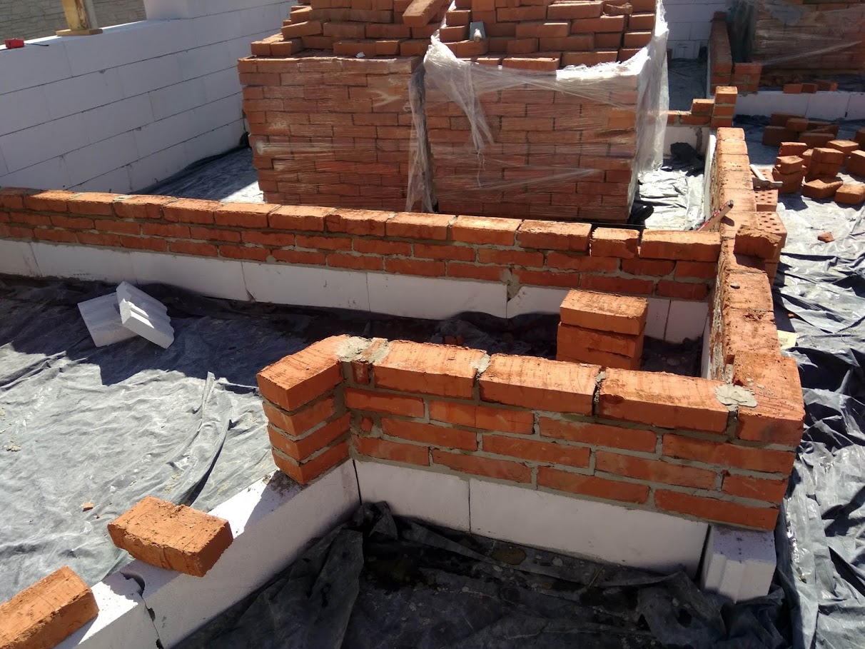

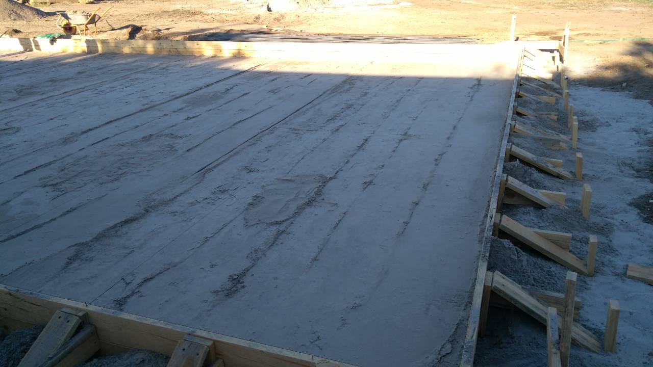

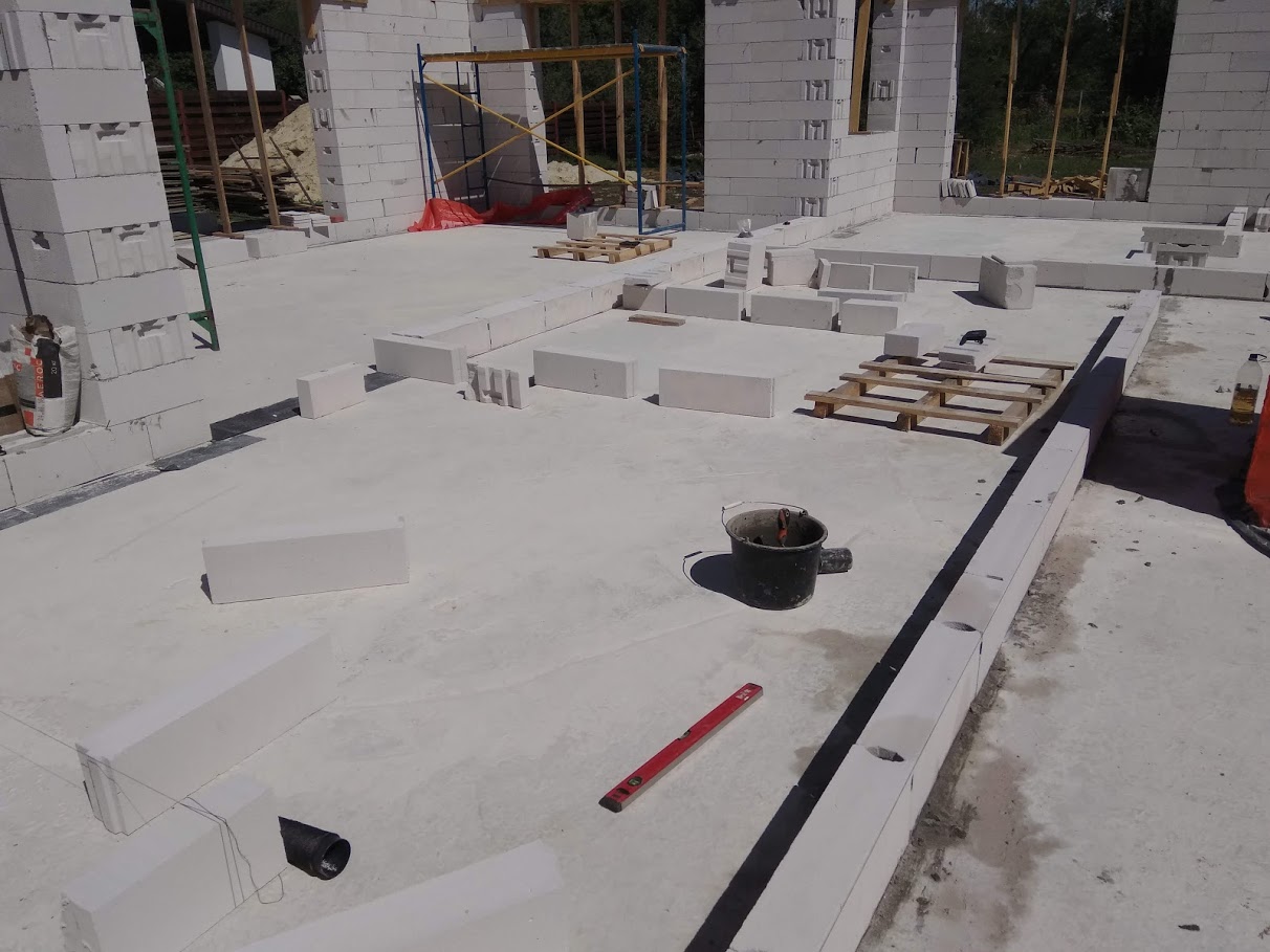

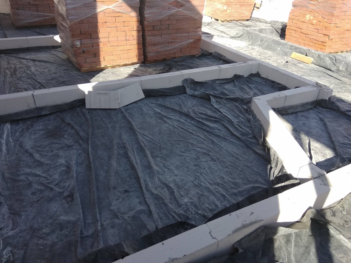

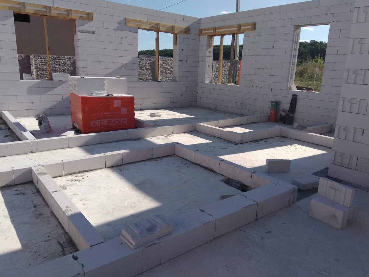

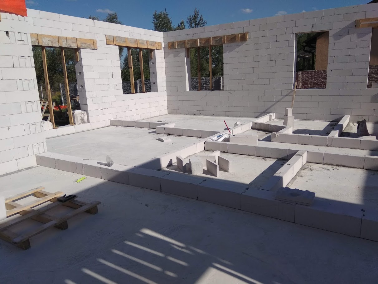

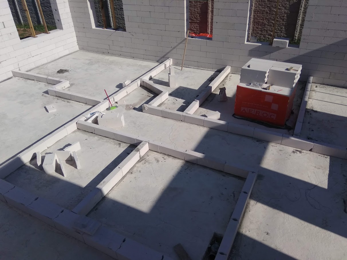

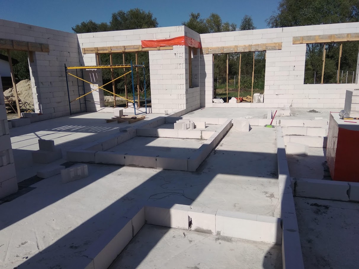

Среда. Большую часть времени я провел в поселке Жуковского, тут целый день был уделен уточнению внутренних размеров комнат, и укладке первого (единственного)ряда газобетона. Благодаря тому что заказчик лично был на объекте весь день и лично вносил коррективы, нам удалось вложится в один день. Поскольку поставкой кирпича заказчик занимается самостоятельно, то завтра у нас технический выходной, а тем временем сюда приедет кирпич. А пока есть фото планировки

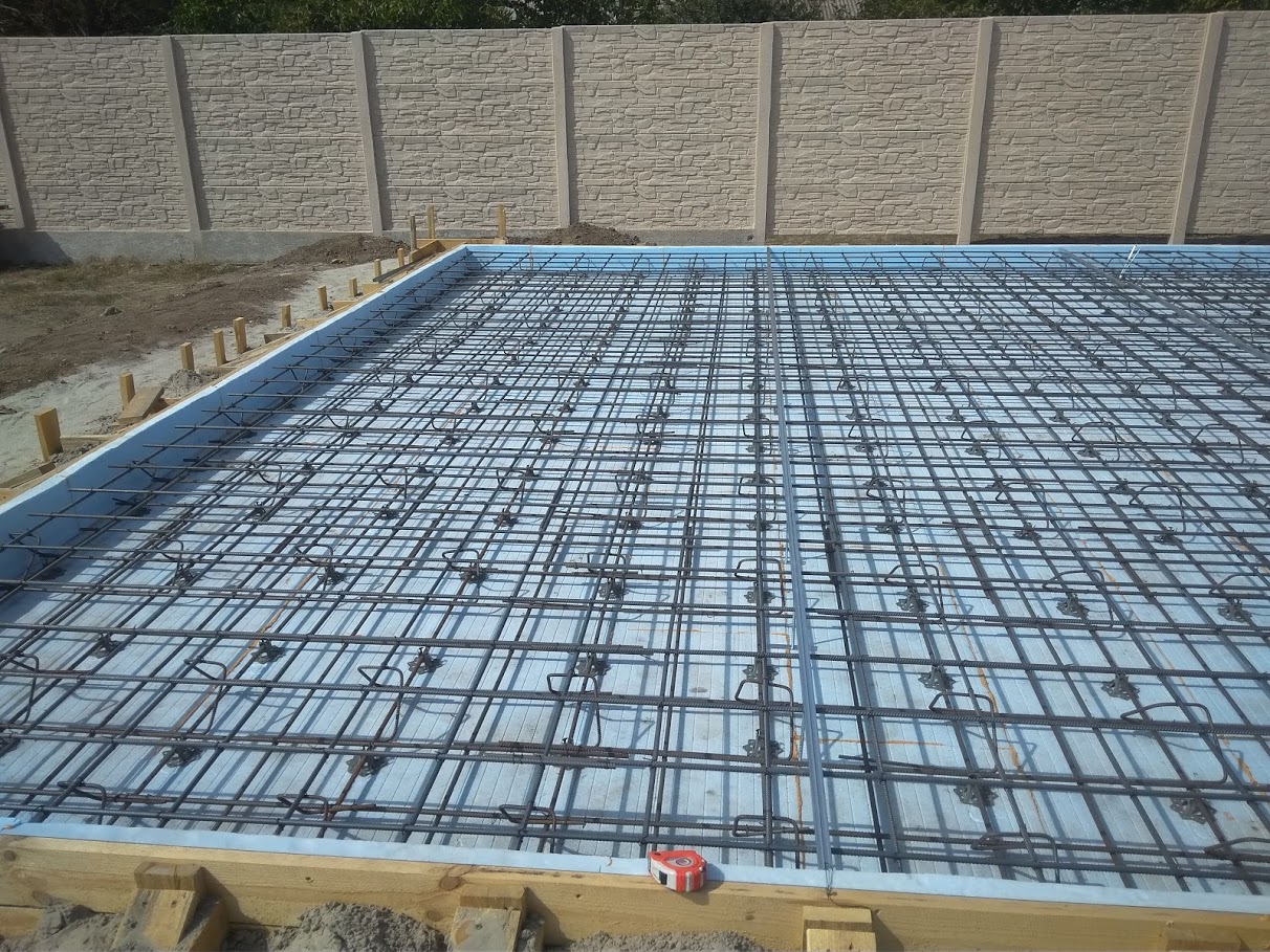

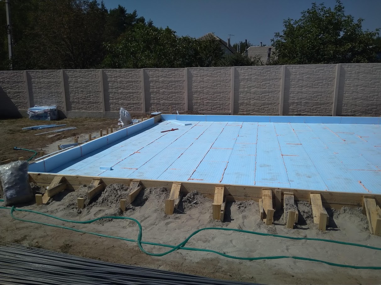

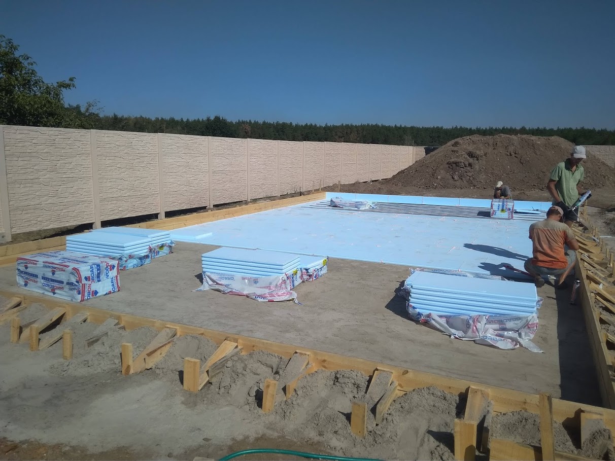

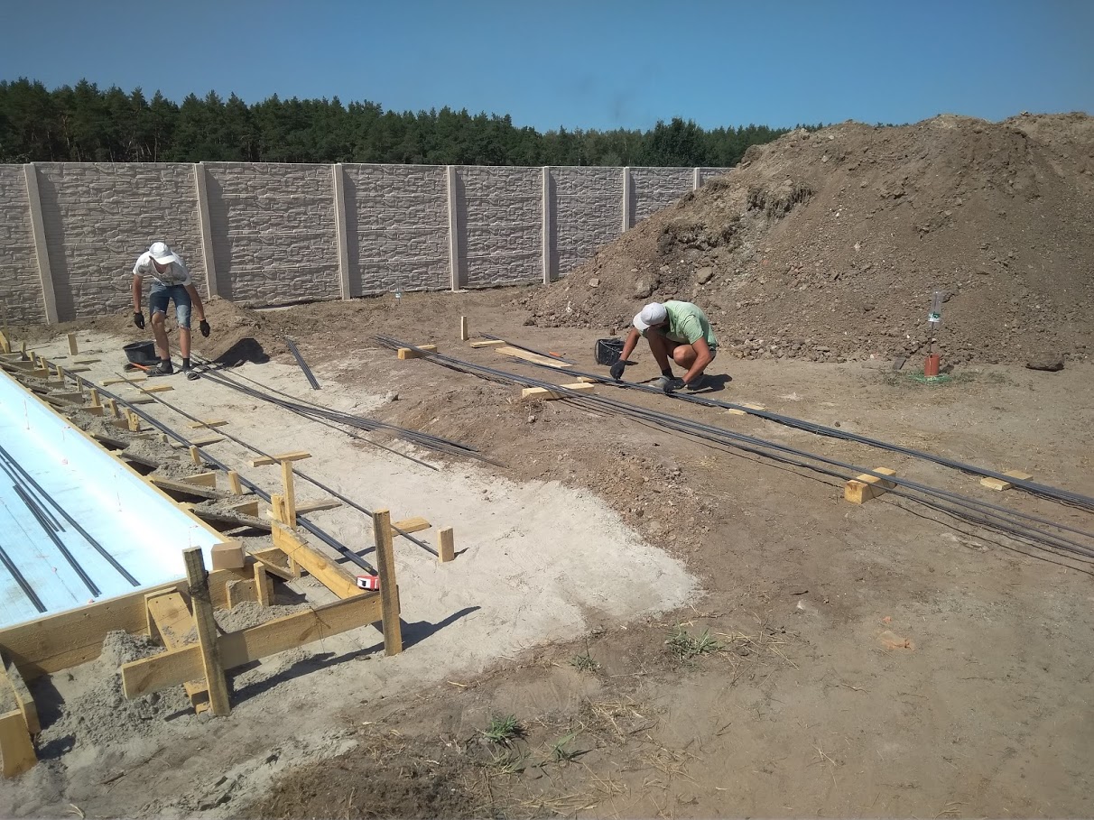

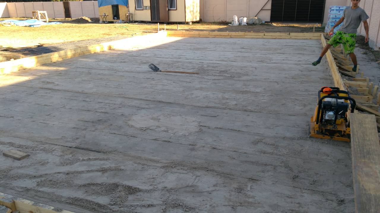

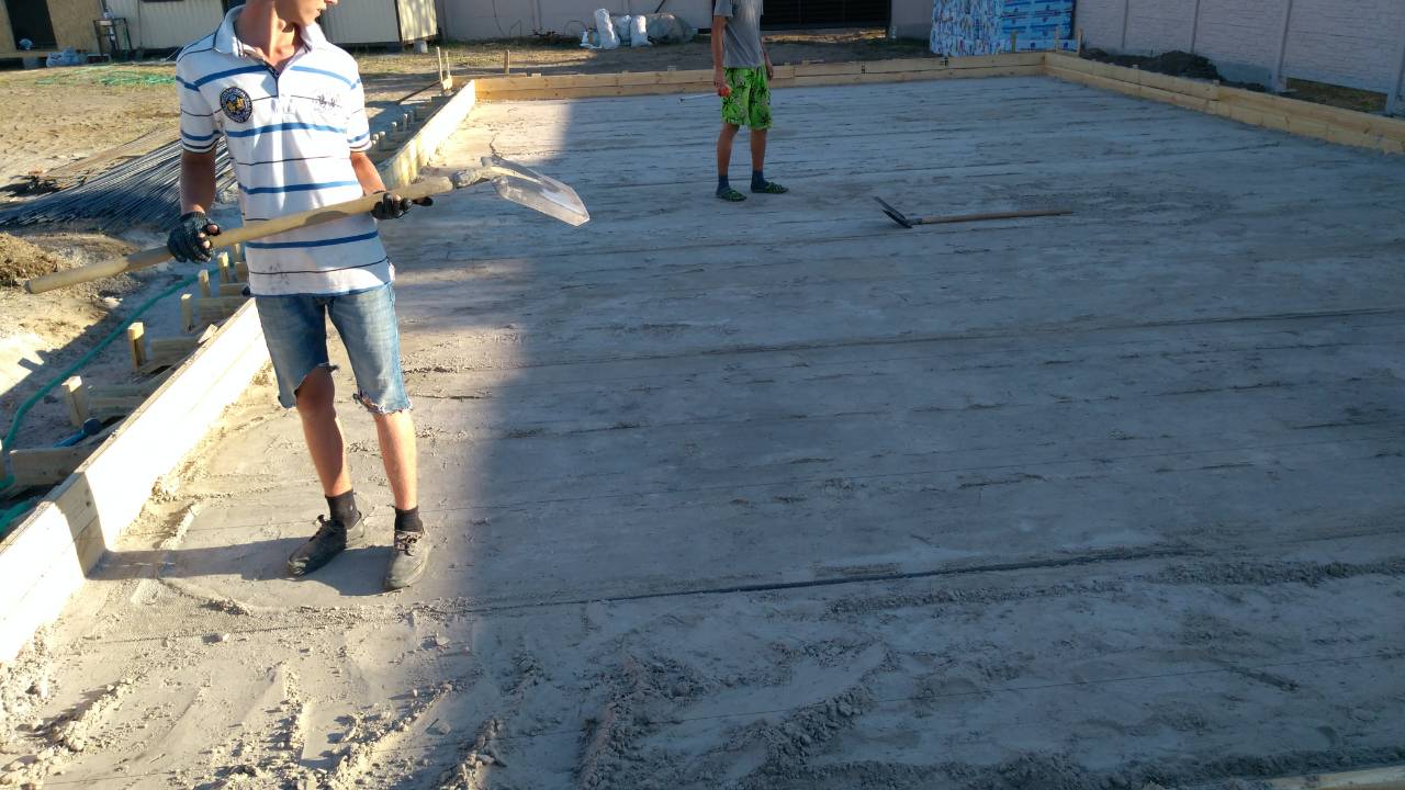

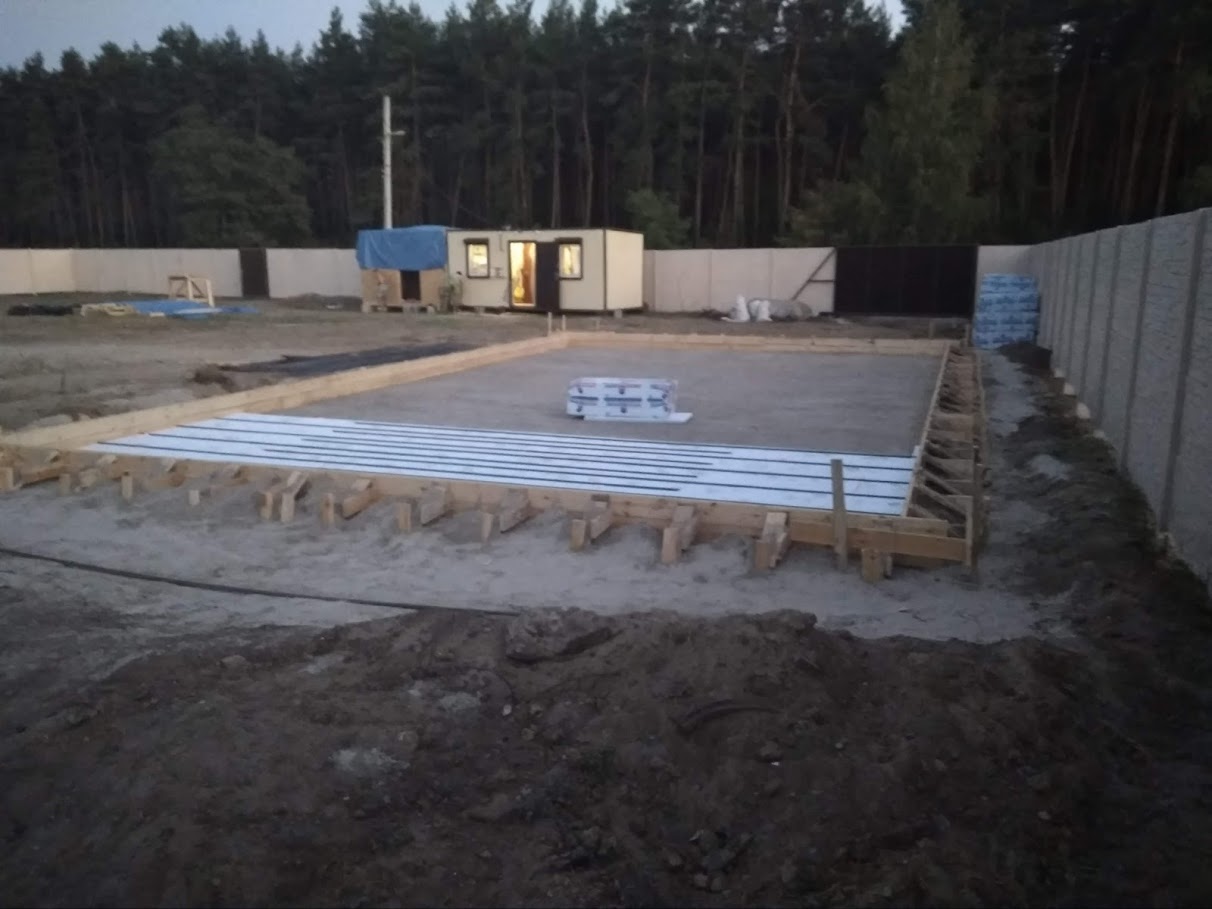

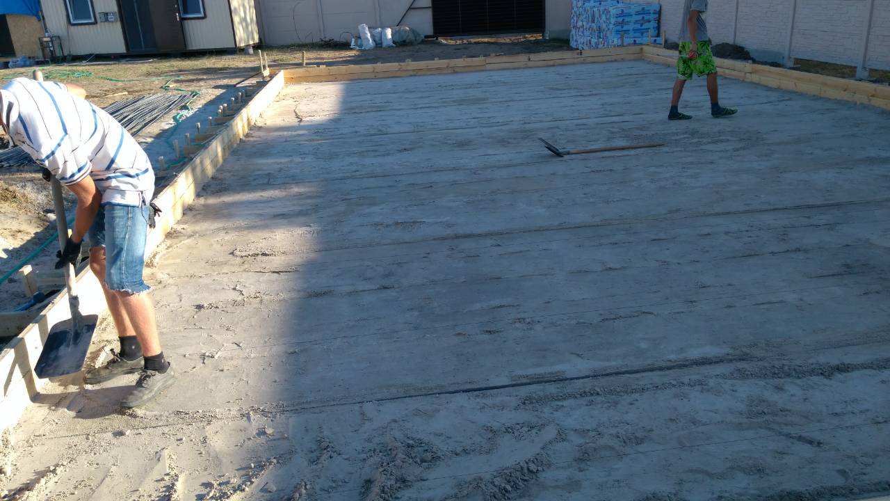

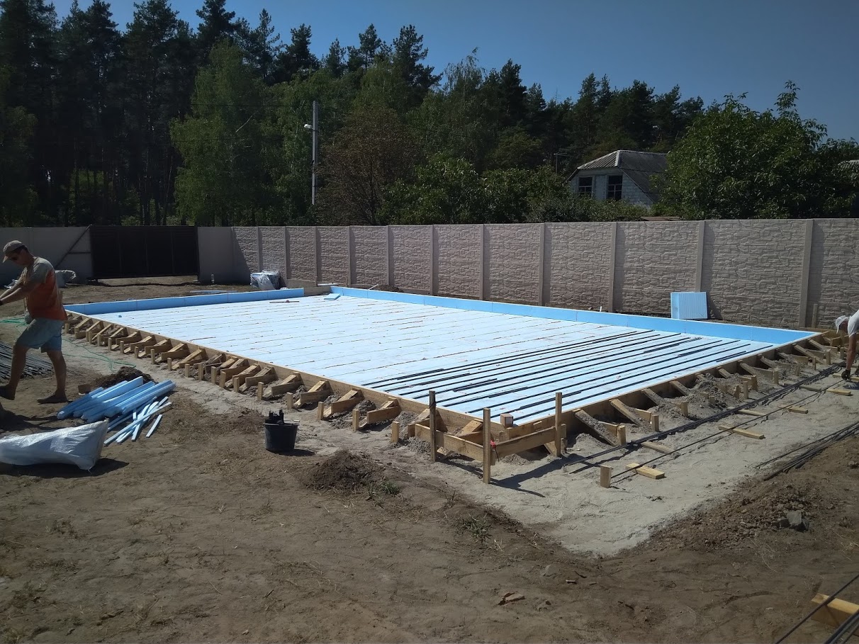

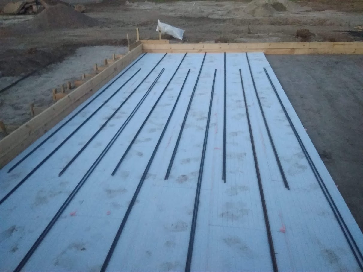

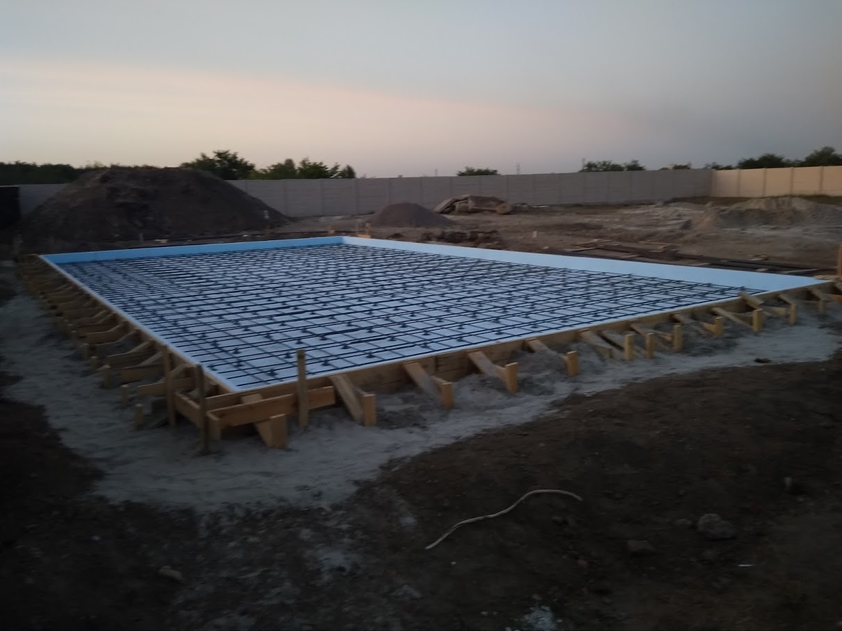

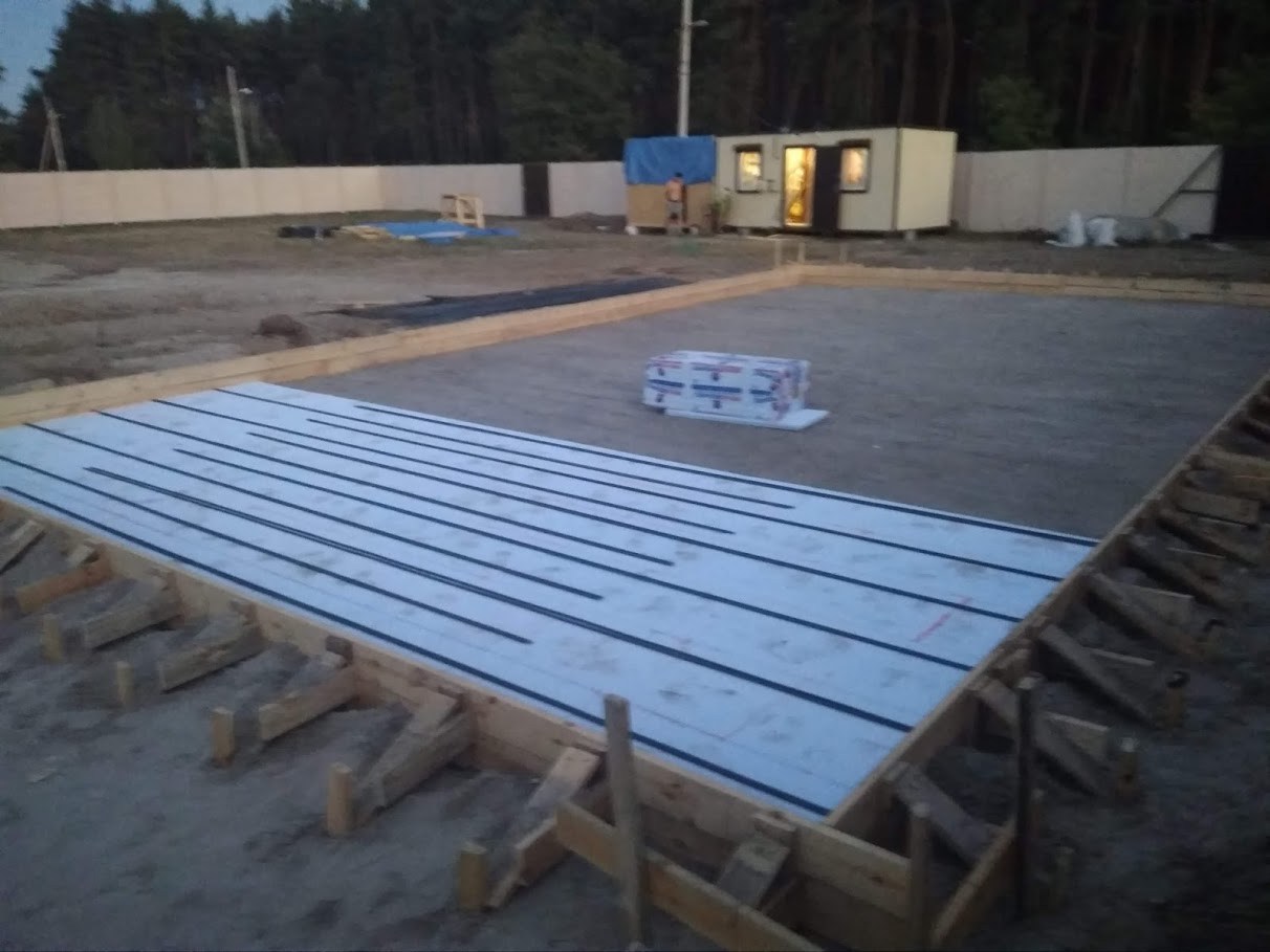

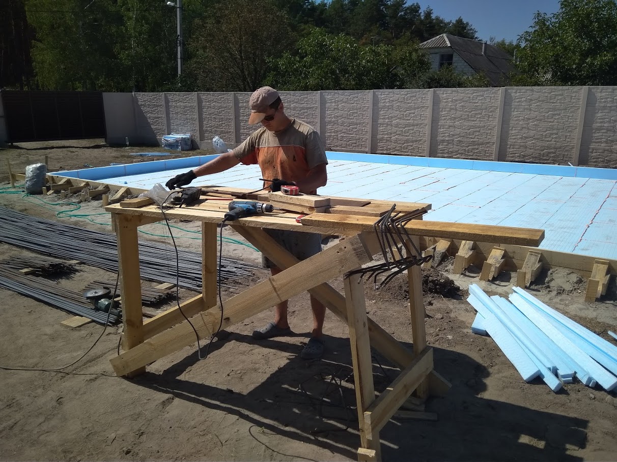

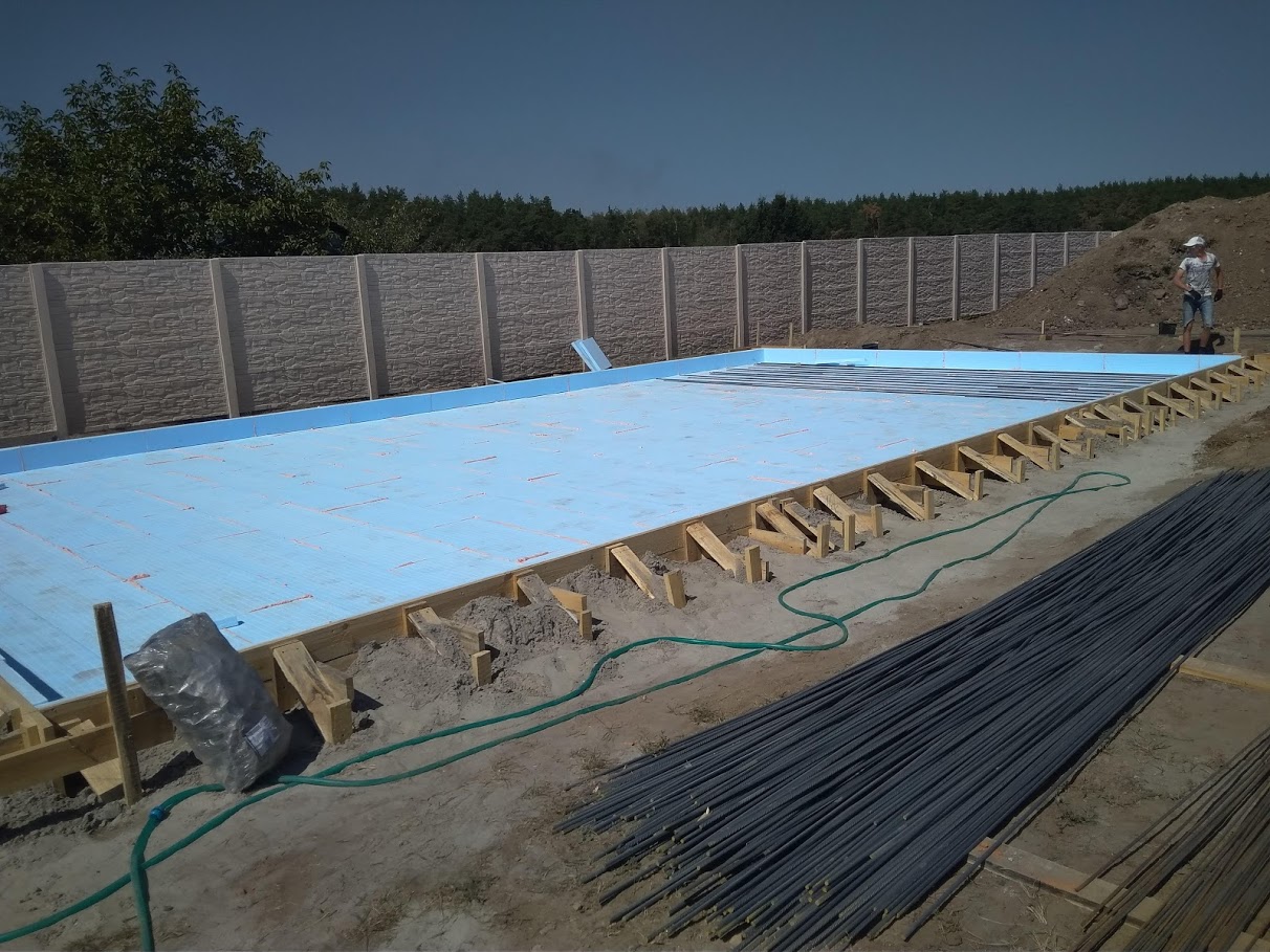

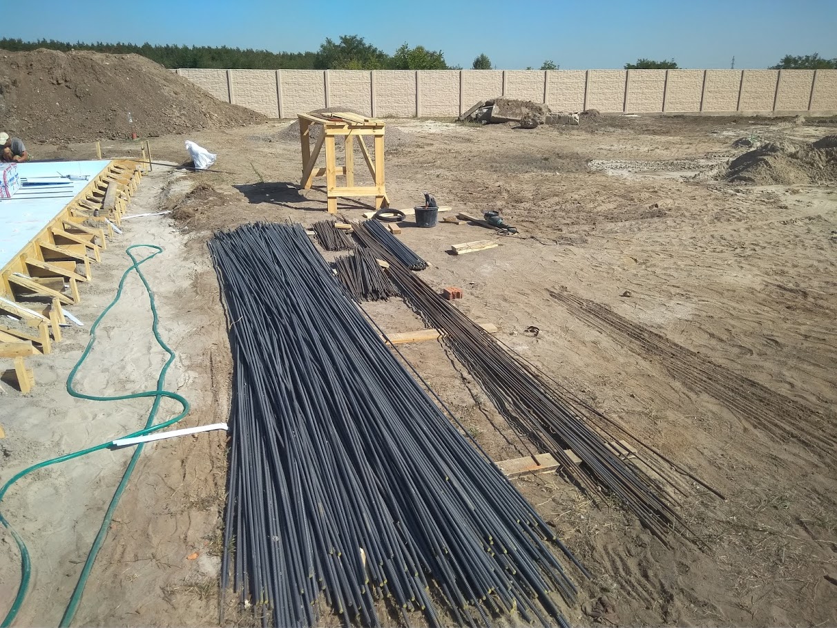

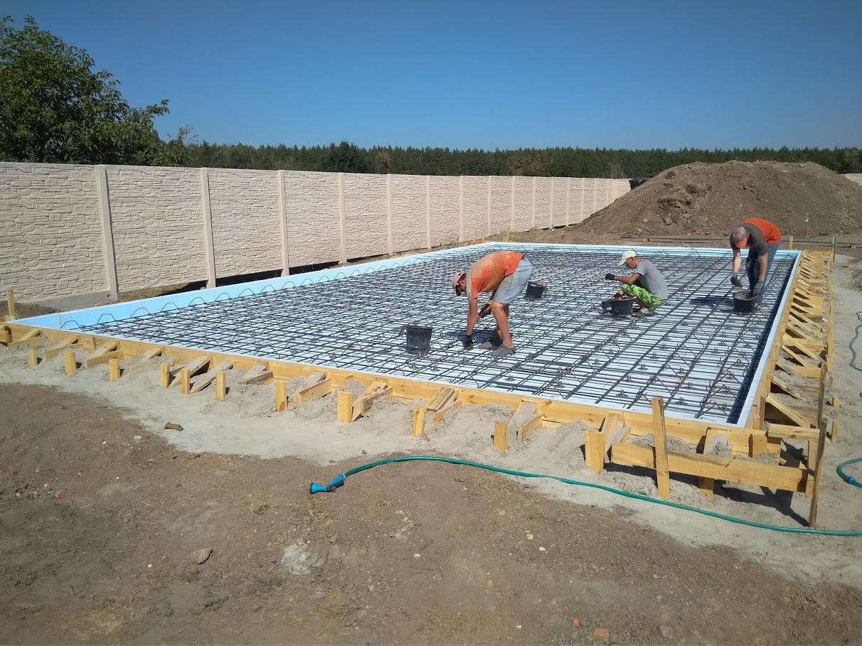

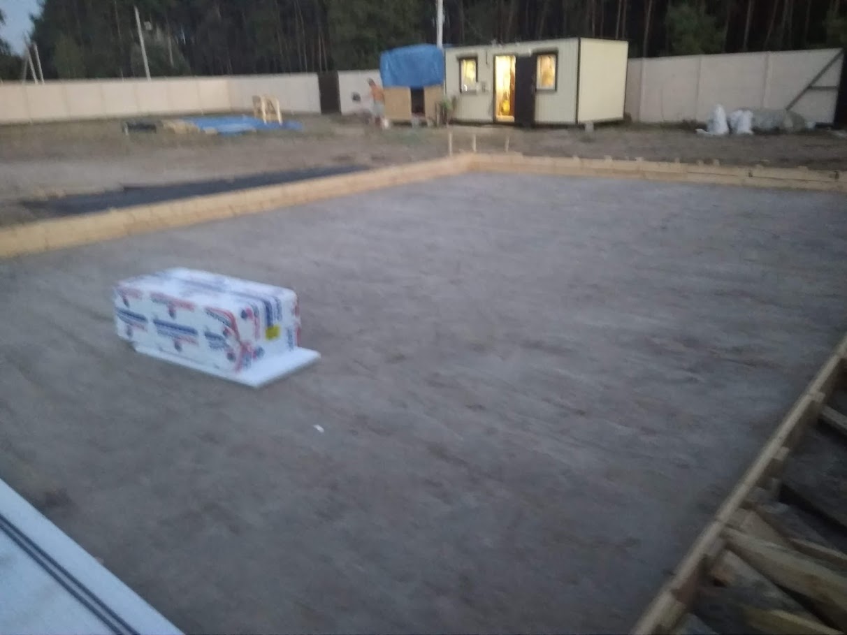

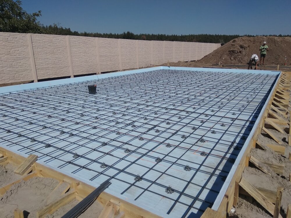

Среда в Жихаре тоже была результативной, вывели плоскость основания в ноль, уложили часть эппс, прикинули арматуру(перехлесты и шаг раскладки) и принялись массово заготавливать все необходимое к усиленному армированию.

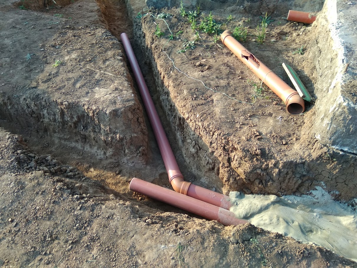

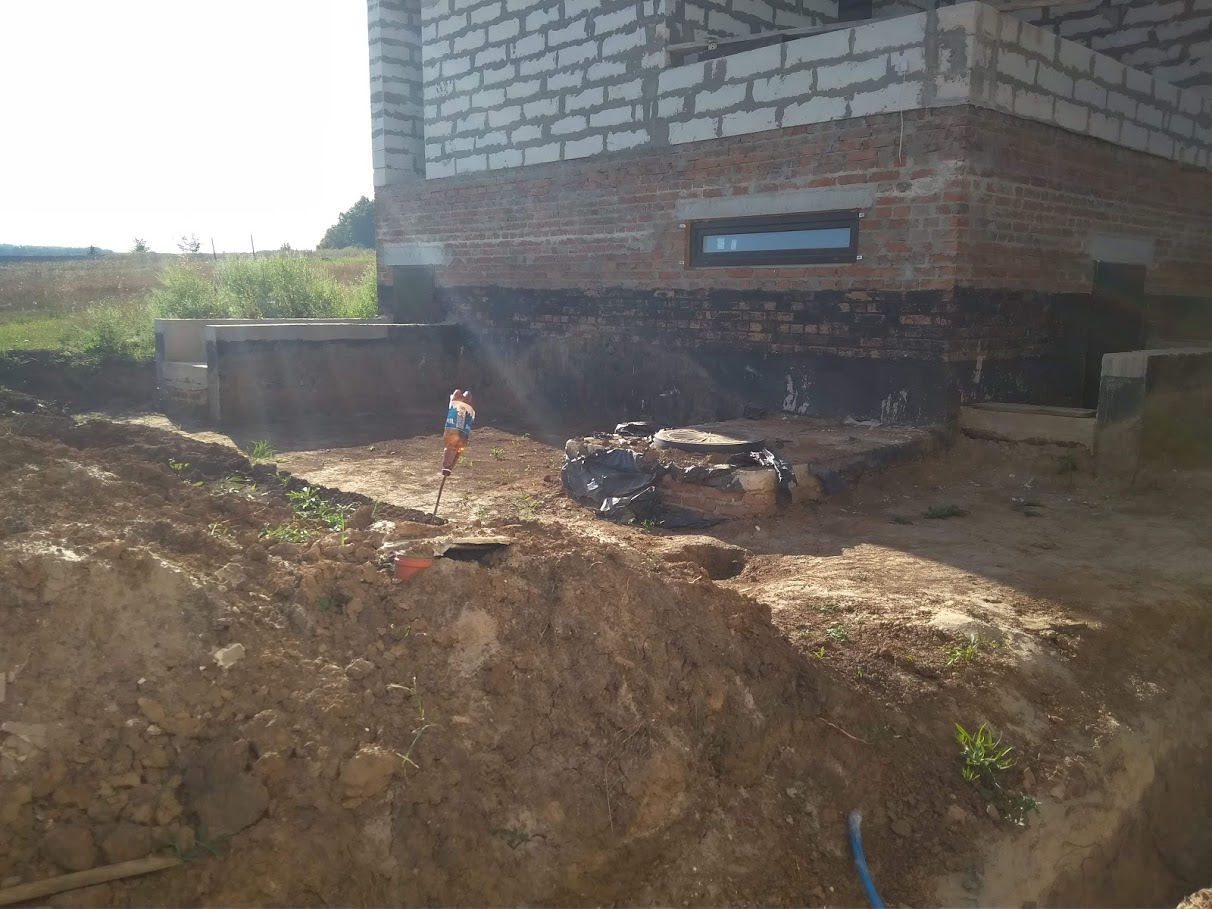

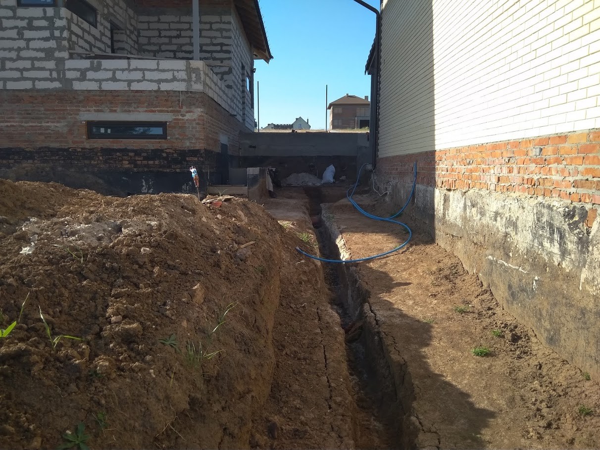

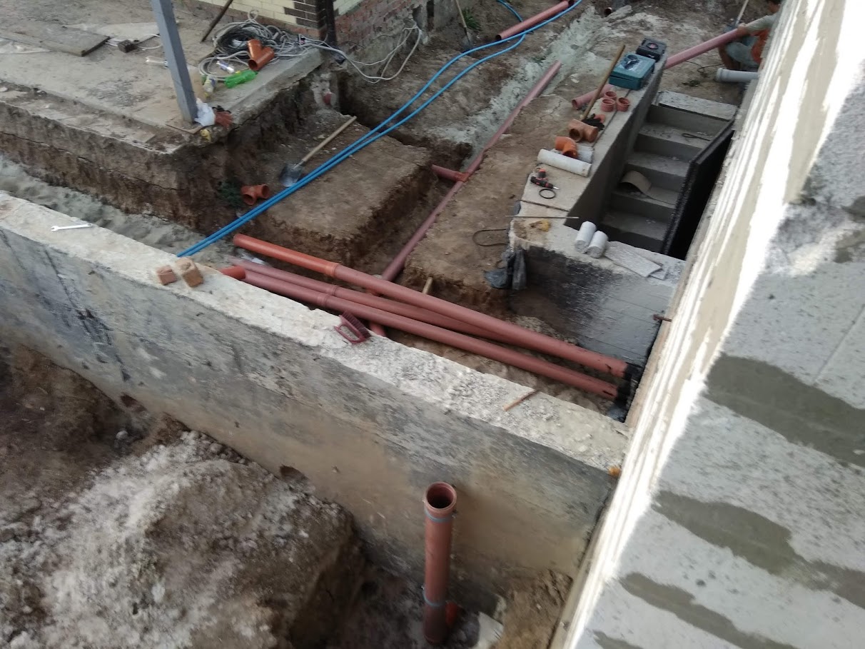

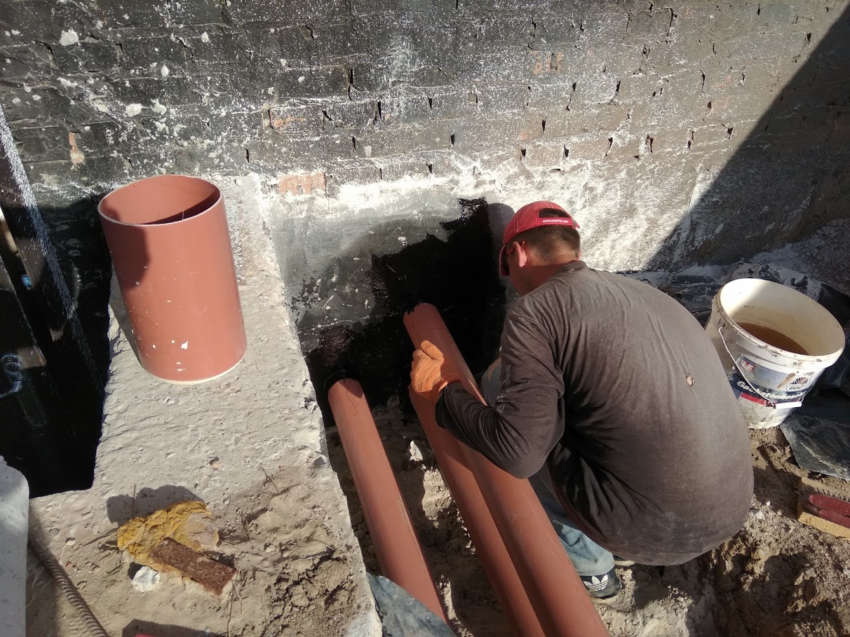

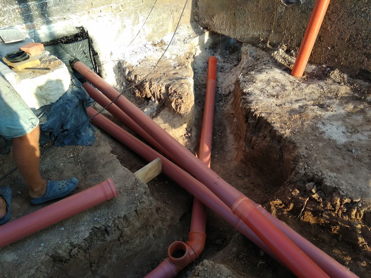

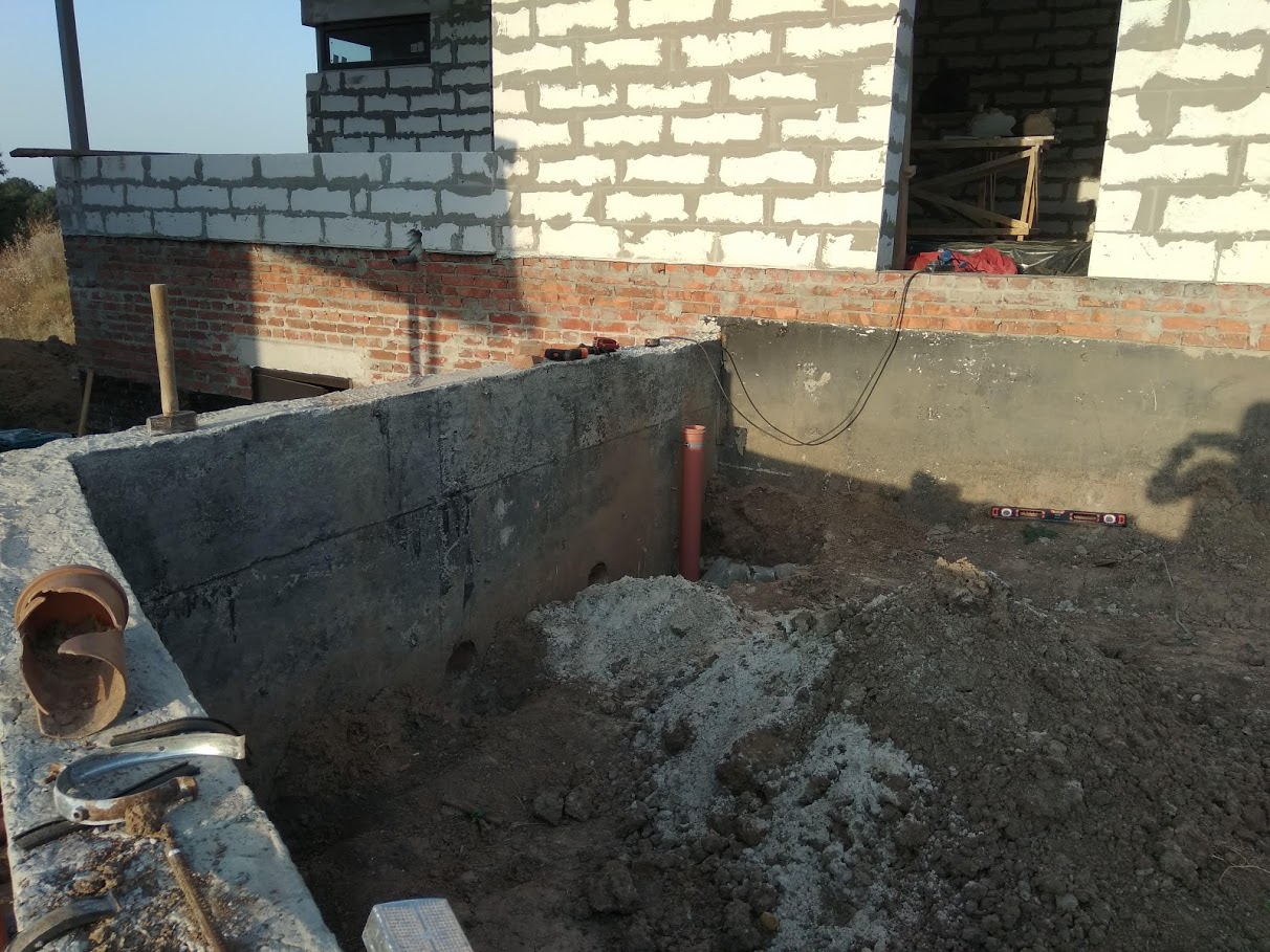

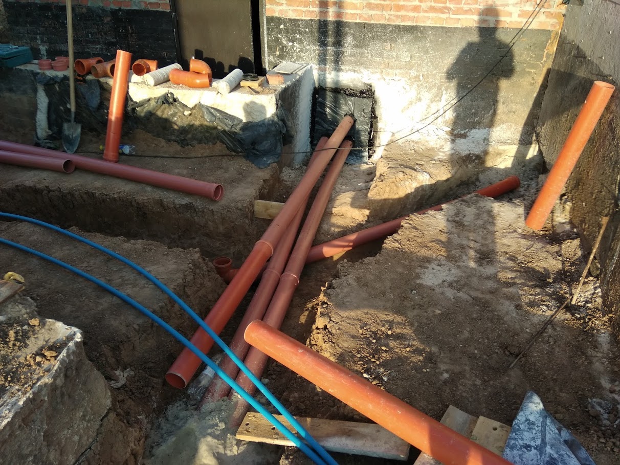

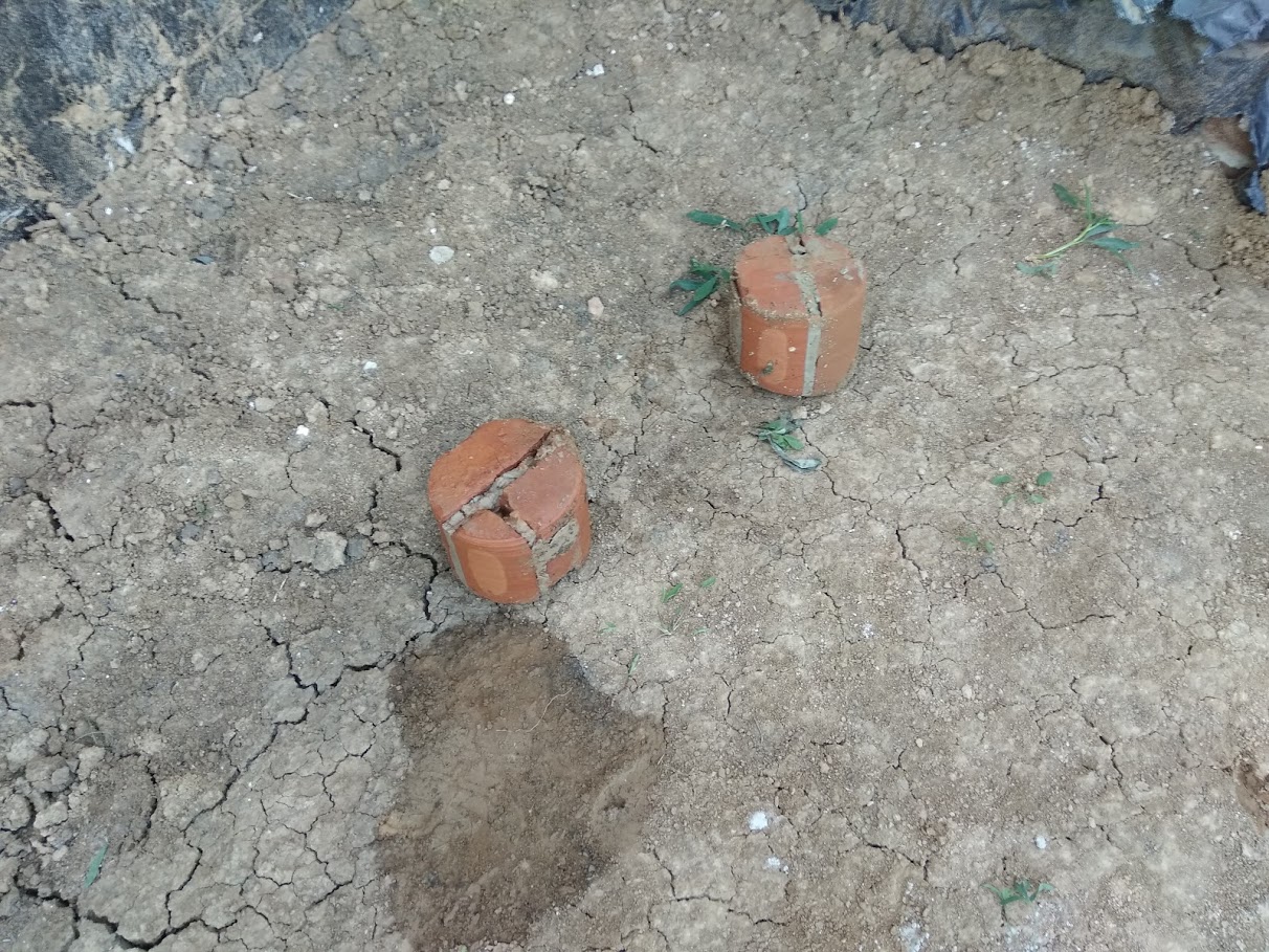

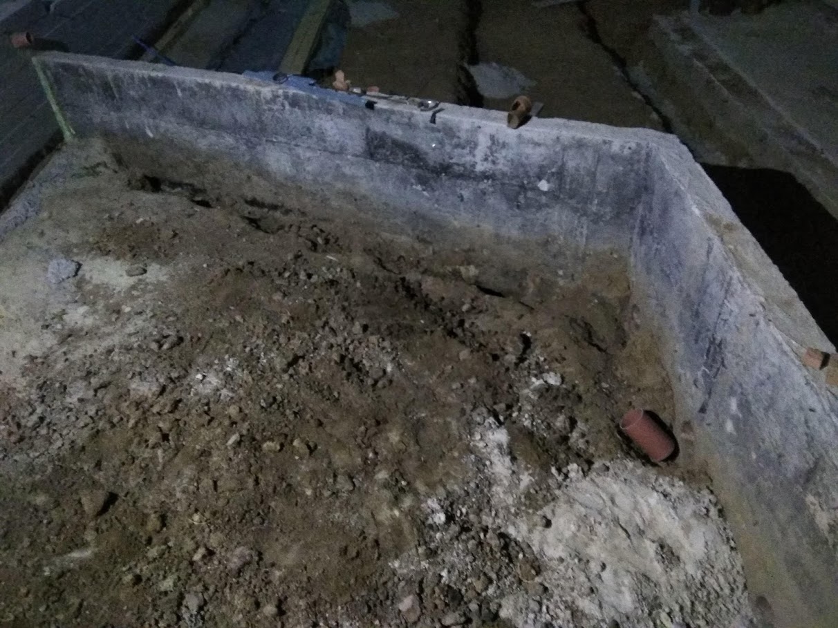

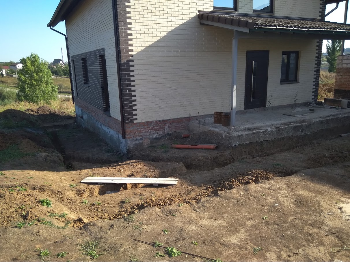

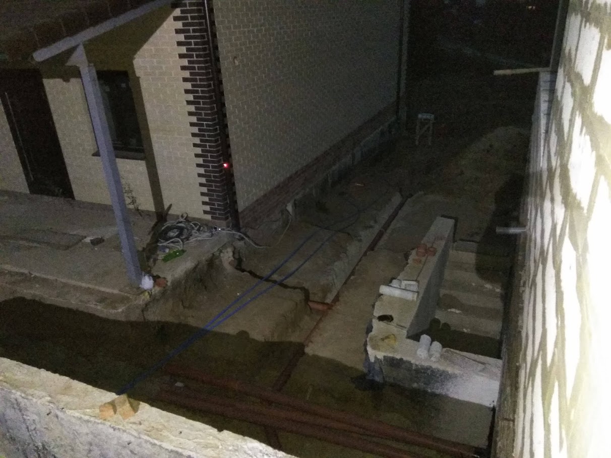

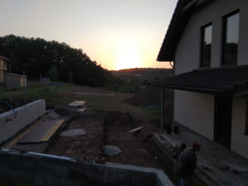

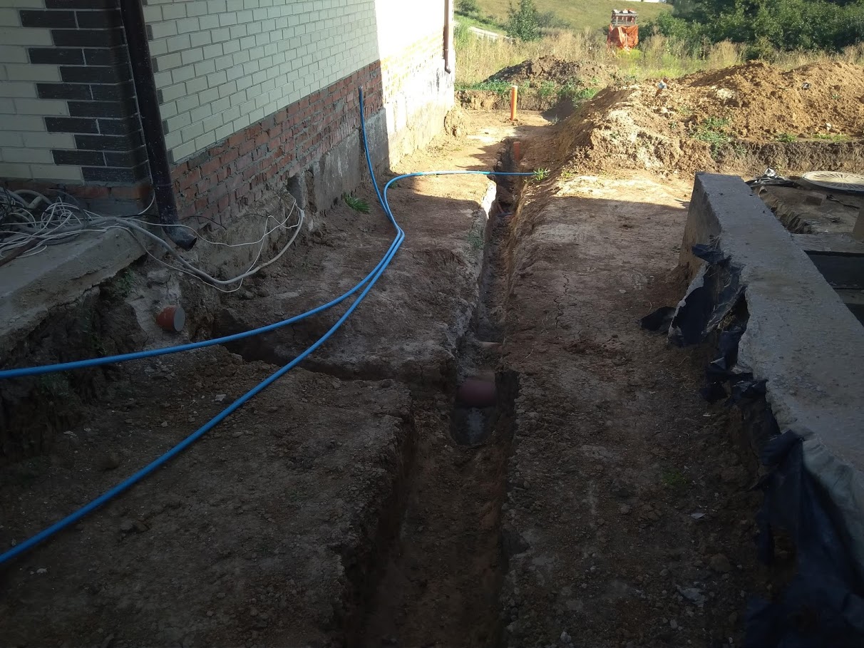

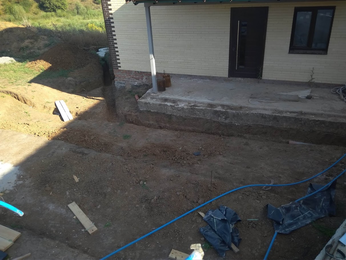

После вчерашних разметок, в сан Рощу были вызваны двое копачей(студенты), так как основные силы были задействованы на плите в Жихаре. Студентов на весь день не хватило(учитывая что он у нас до 8ми вечера), и снова они вряд ли придут.Попутно была демонтирована опалубка фундамента забора. Очередной замер и сверка. родили новые вопросы и над ними надо немного покурить, но уже завтра.
Начал поиски услуг алмазного сверления.....

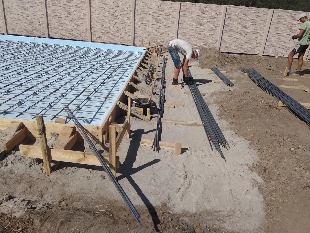

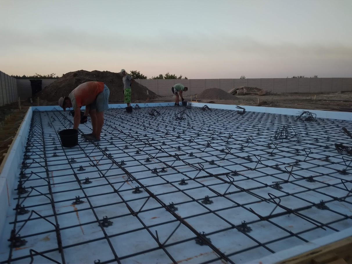

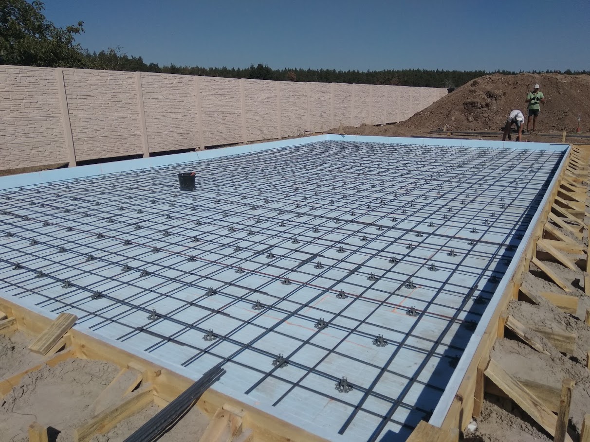

Четверг. Сегодня все доступные силы били сосредоточены на армировании, в сан Роще технический выходной(поиск адекватного бурильщика бетона продолжается), а в поселке Жуковскго ожидается кирпич. доставку и разгрузку которого заказчик взял на себя. В Жихаре работы шли по 2ум фронтам, монтаж эппс и армирование, целью дня было уложить нижний ярус, и азарт таки сыграл на руку:flag1:
Основание выравнивалось таким образом, что при ходьбе по эппс, казалось,буд то эппс приклеен к песку

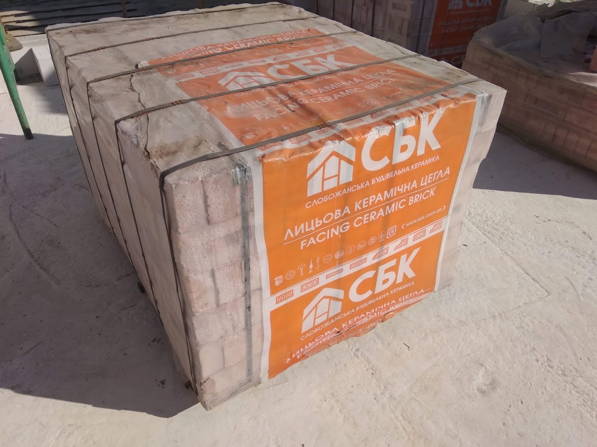

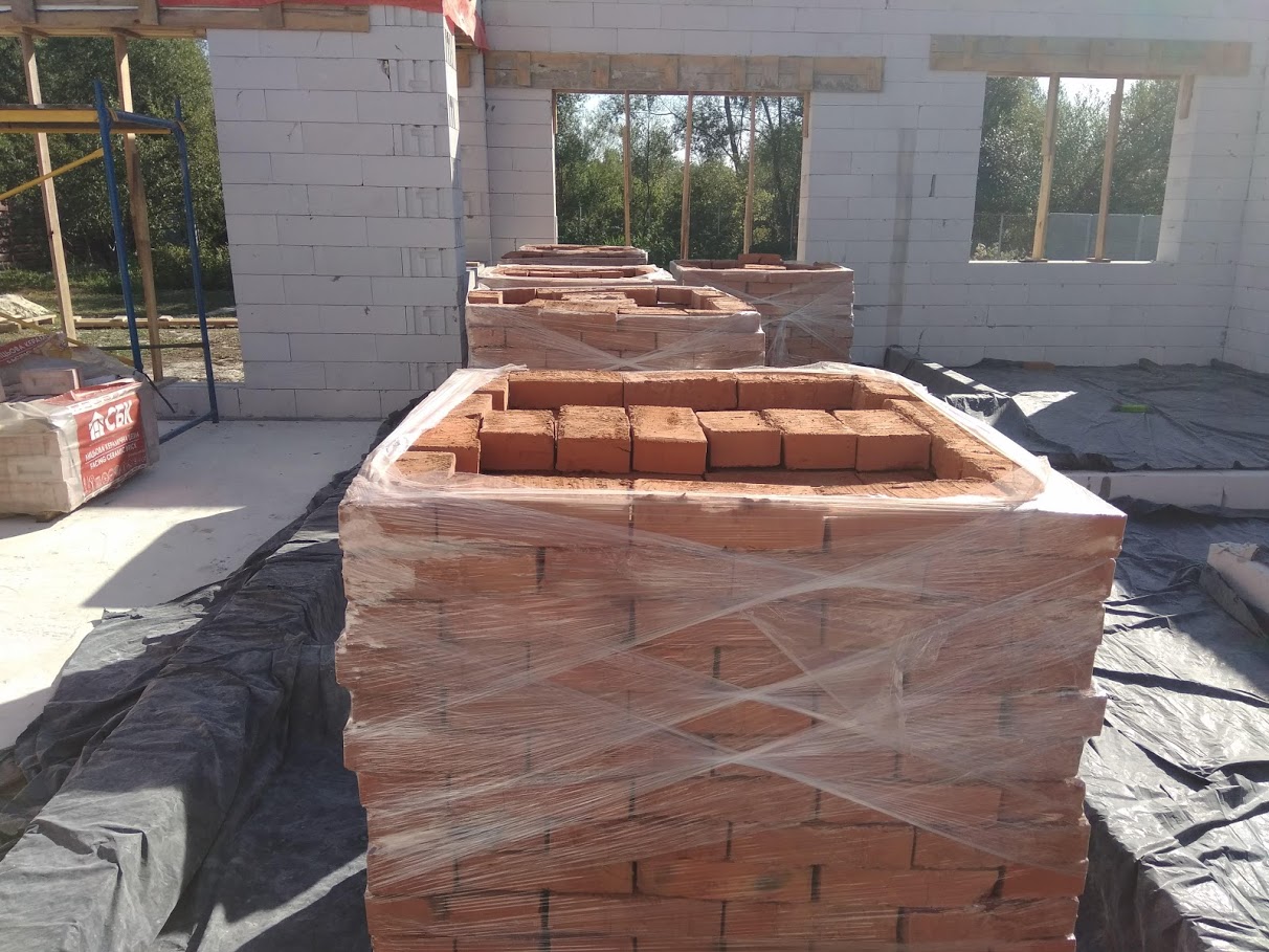

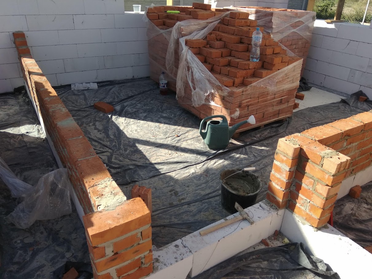

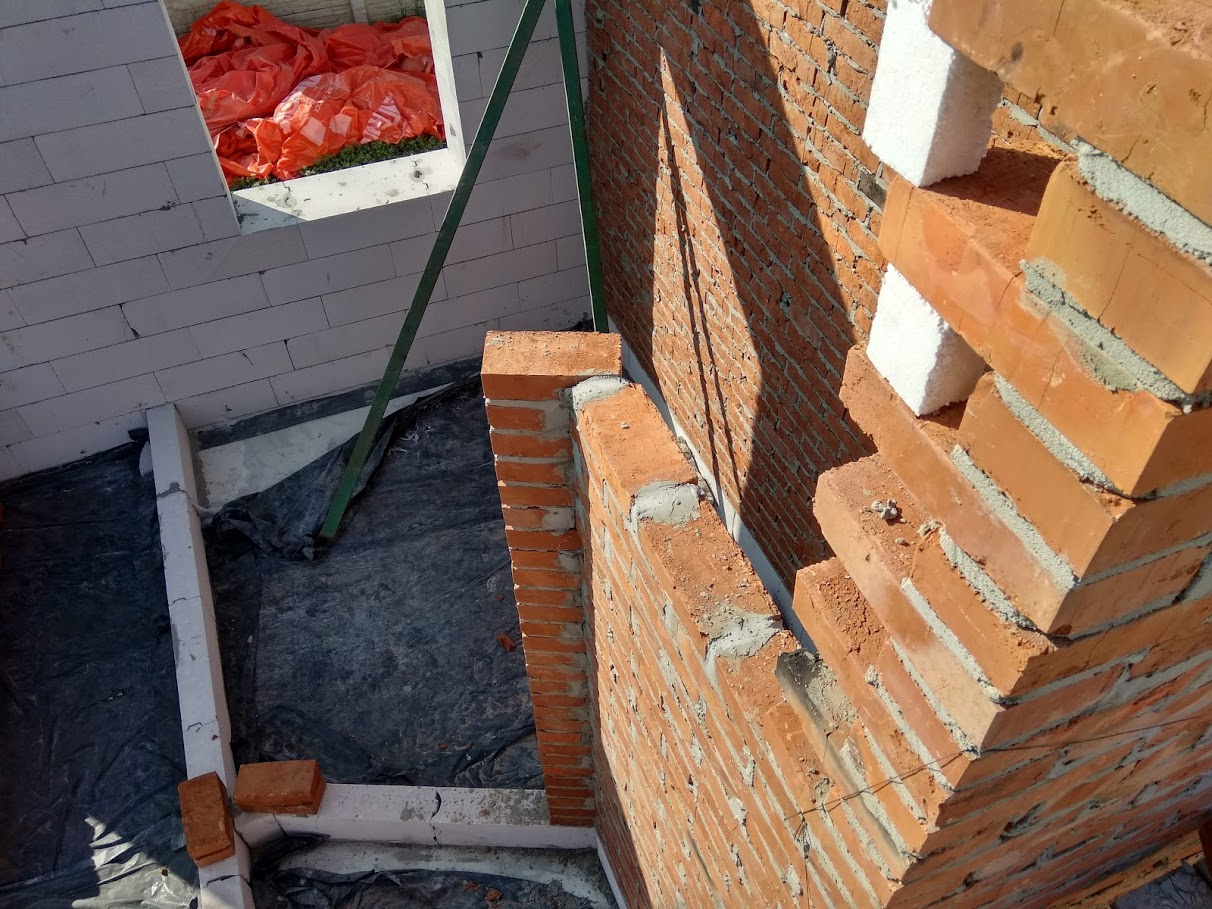

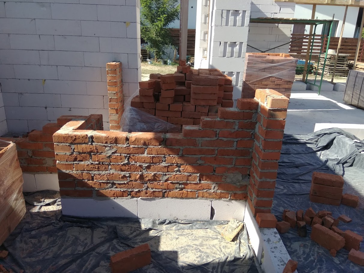

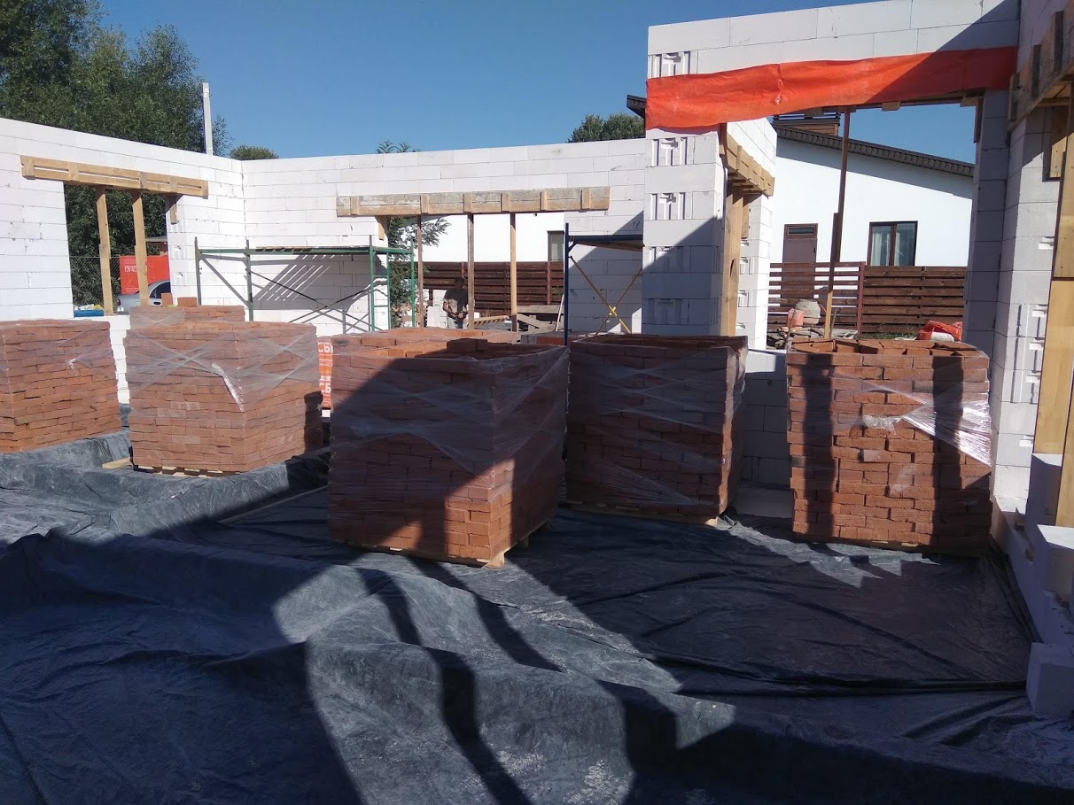

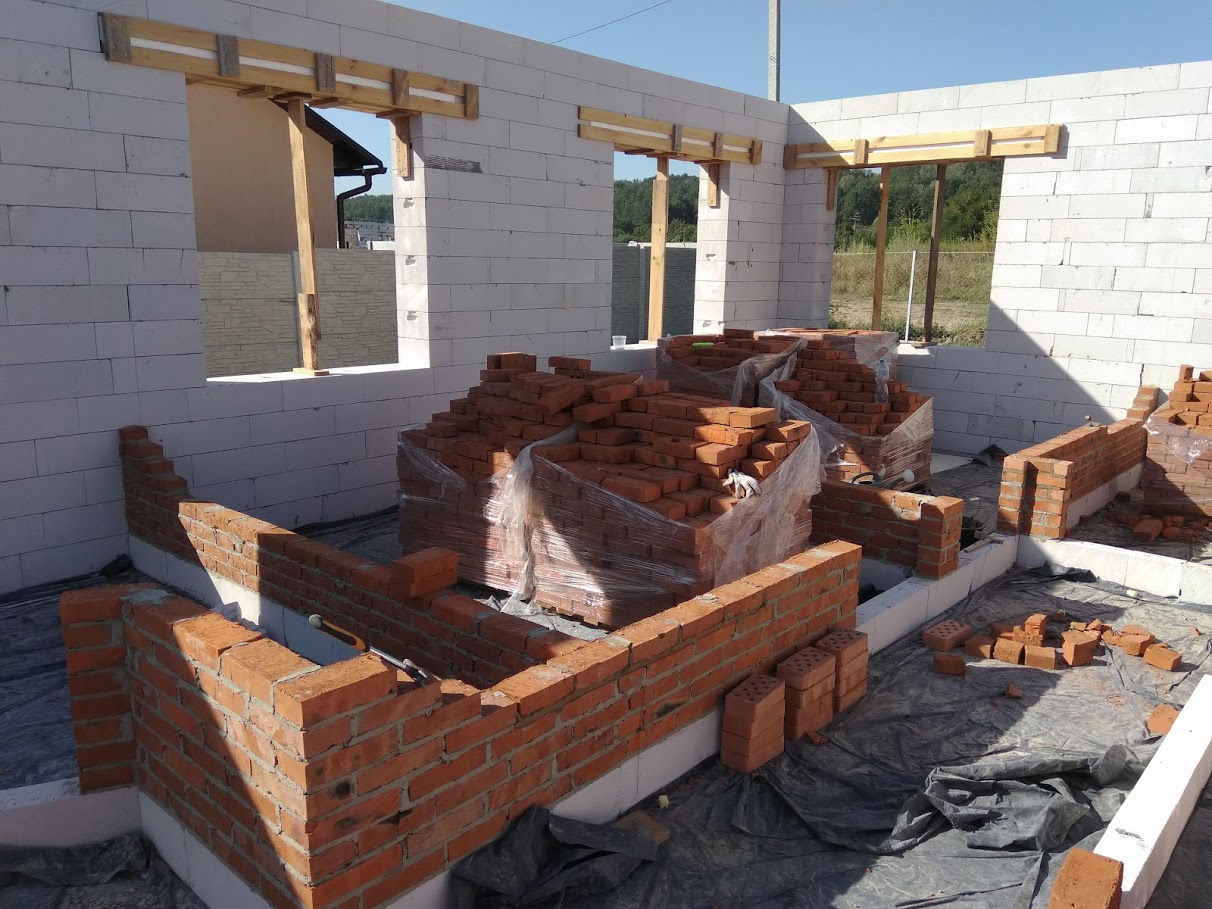

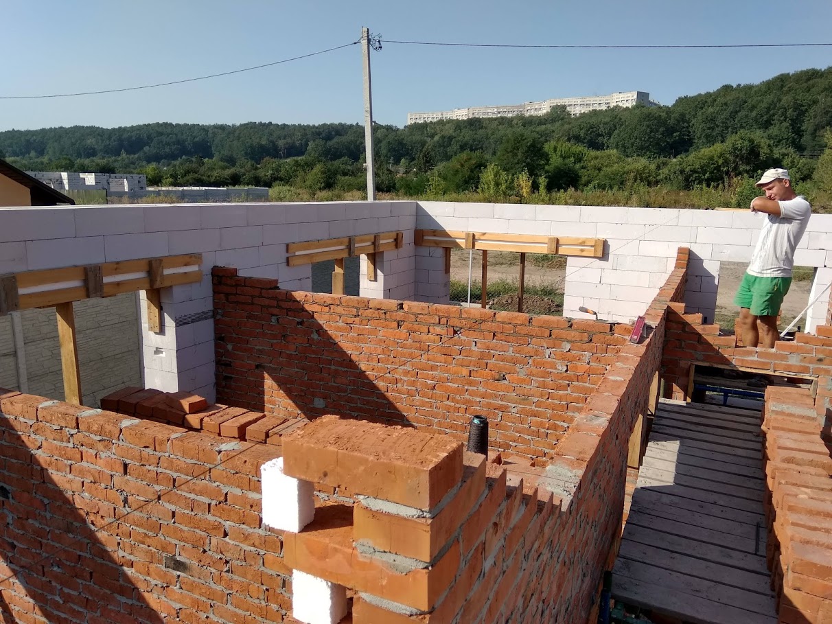

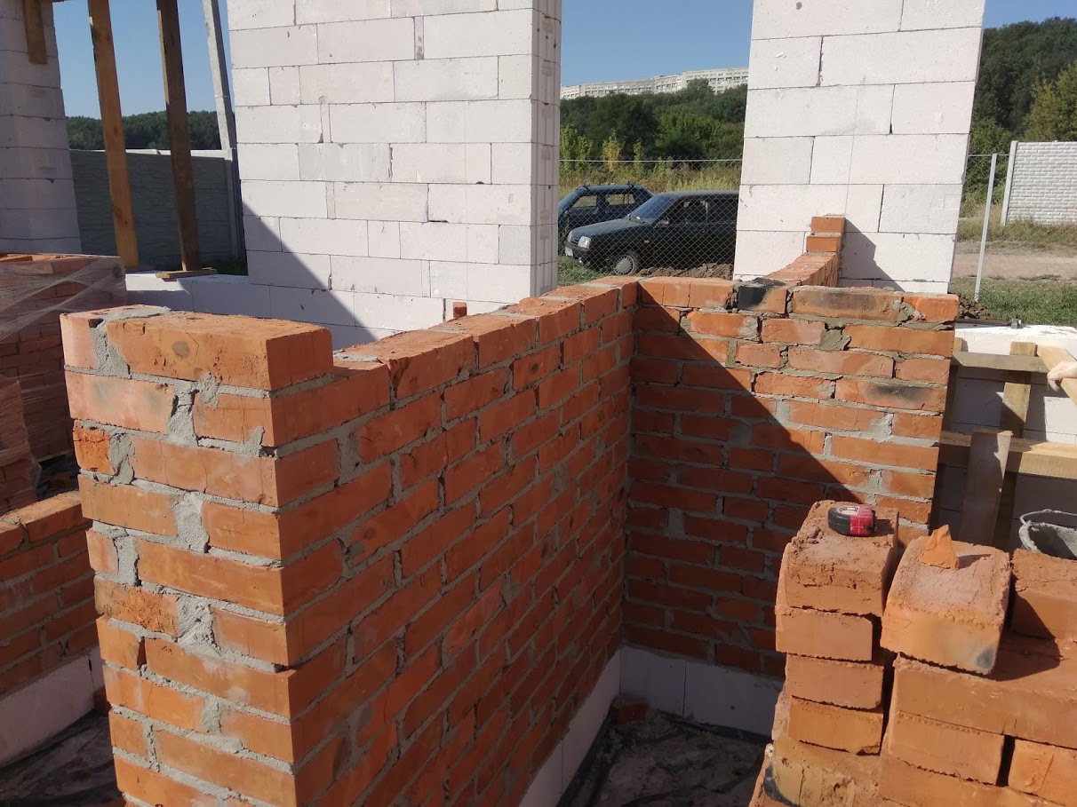

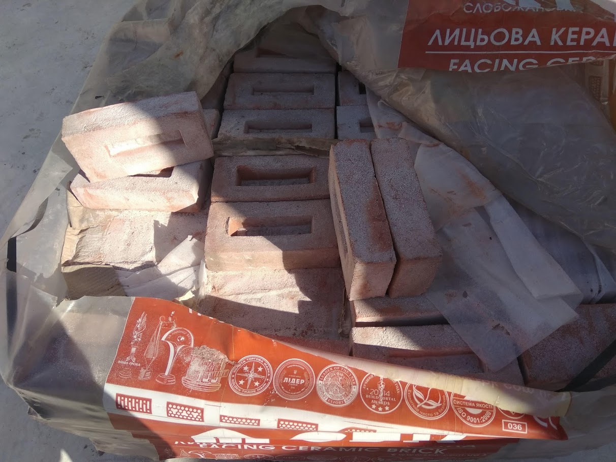

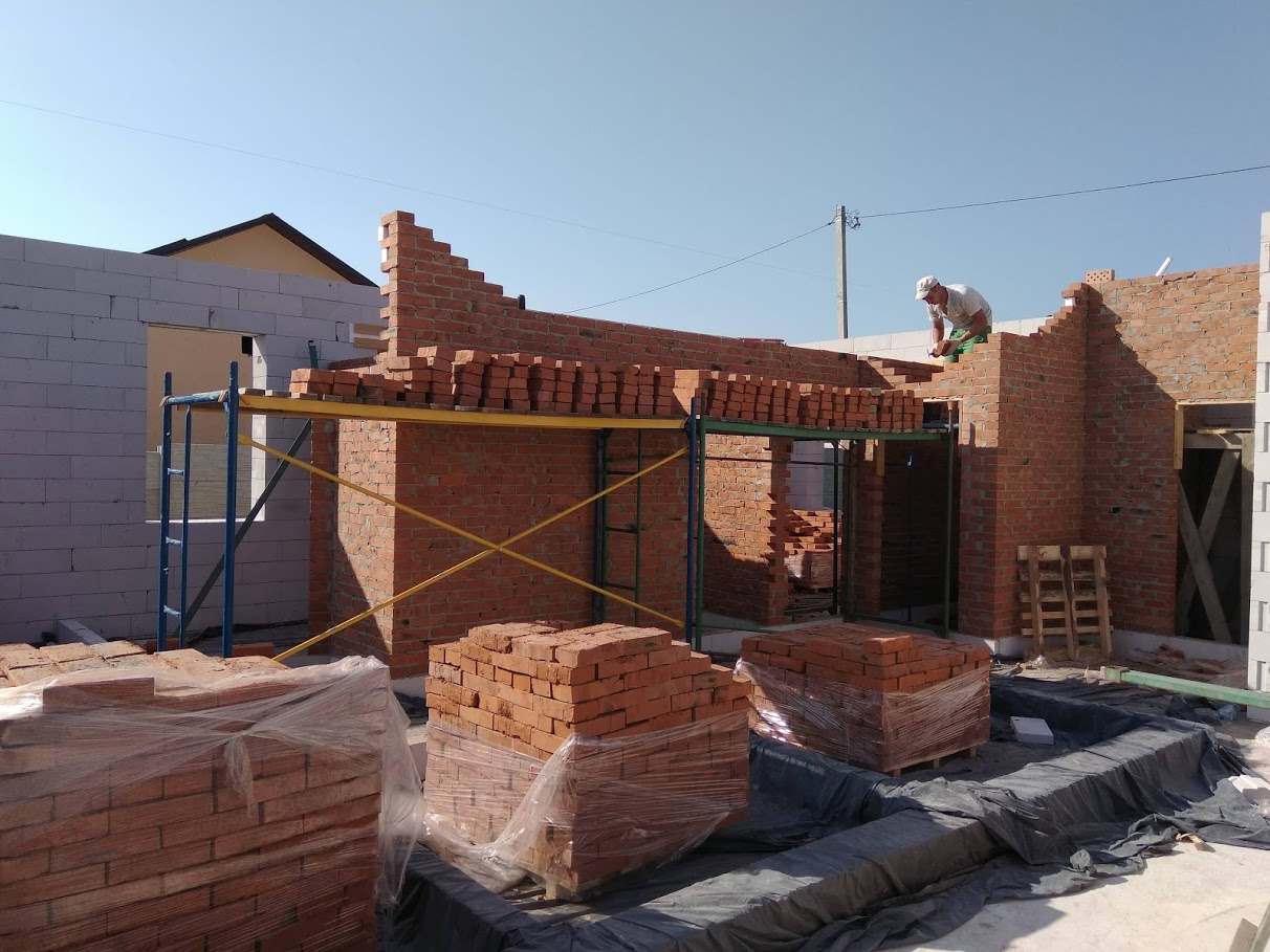

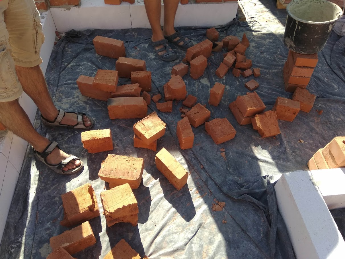

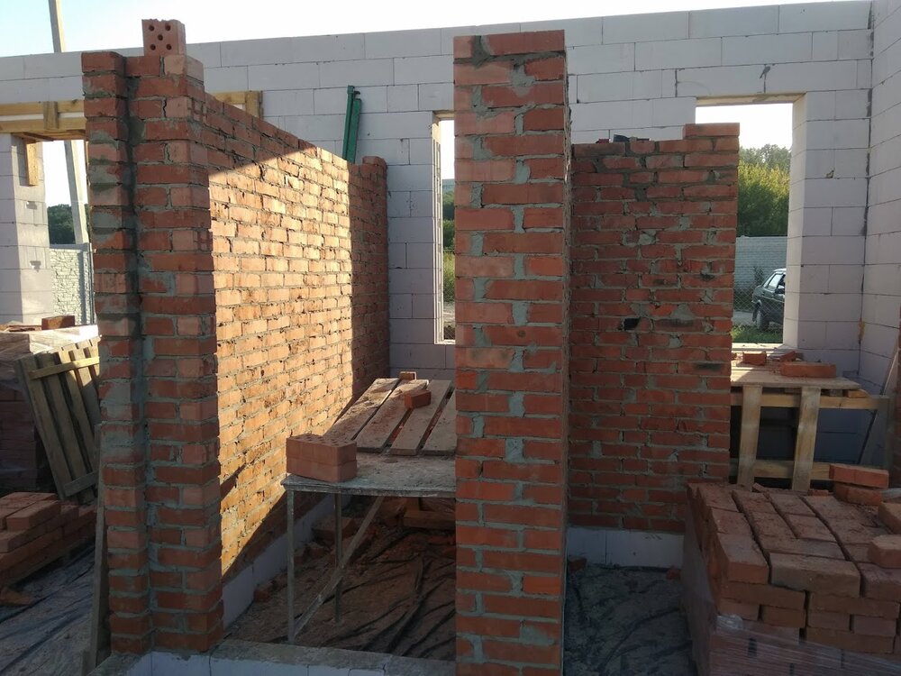

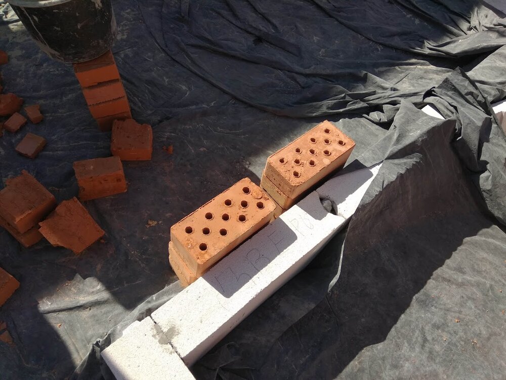

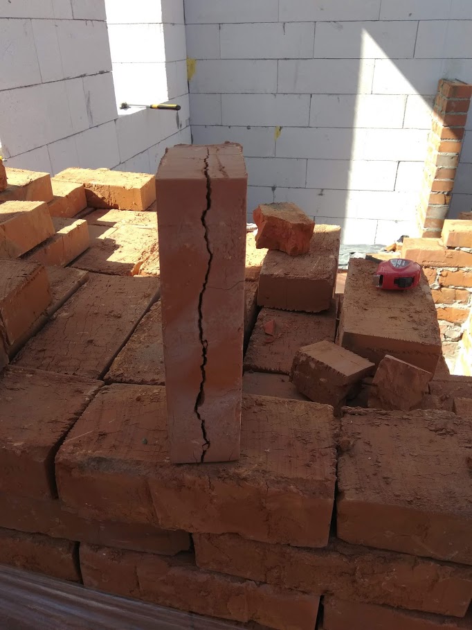

Пятница. С утра пораньше в поселок Жуковского, кирпич класть и все такое, но вот оно не совсем все такое.... Кирпич немного разочаровал, к тому же жара тоже сделала свое и первые шаги по кладки были затруднены чрезмерным пересыхание раствора, подбором правильной консистенции раствора, коррекция доли цемента. и смачиванием поверхностей перед кладкой
Как оказалось этот кирпич не поддается точному делению. и пришлось довозить сухопрес, для половинок и четвертинок в дверные проемы
И еще приехало немного Слобожанского ручной формовки, но мне из ручных больше по душе другой производитель

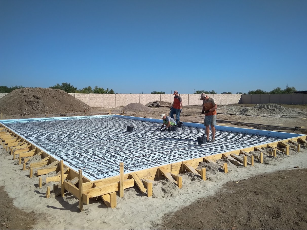

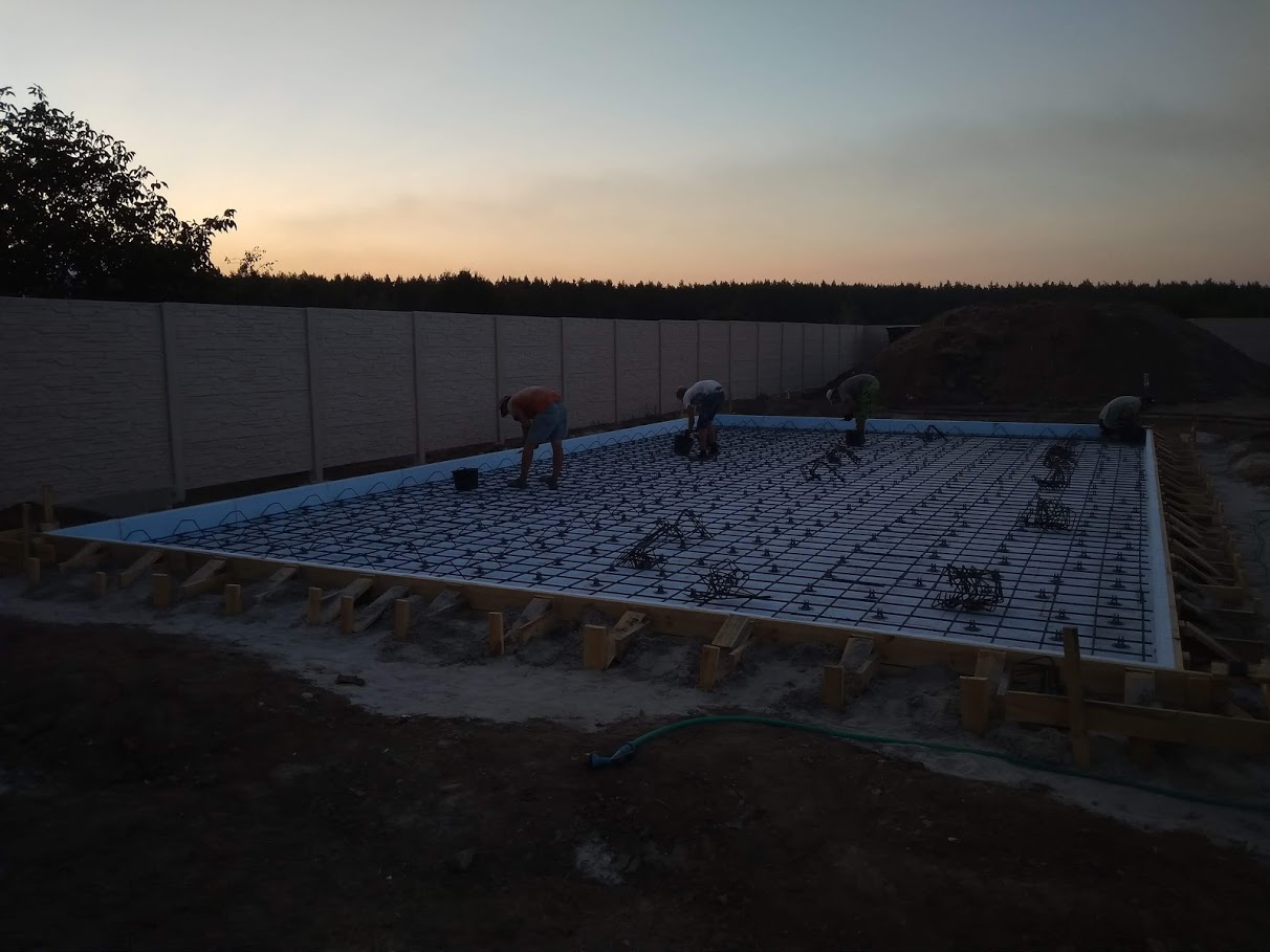

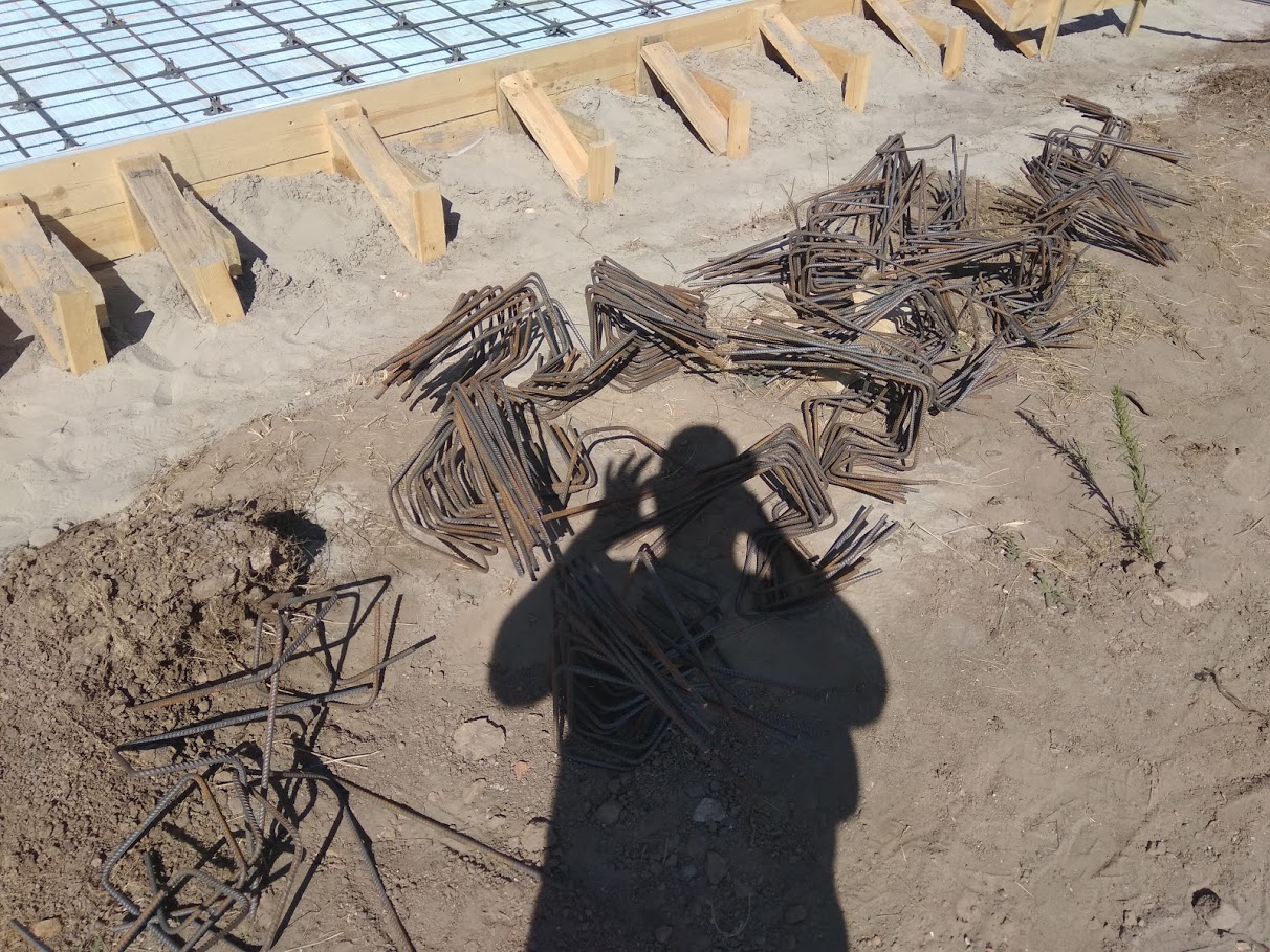

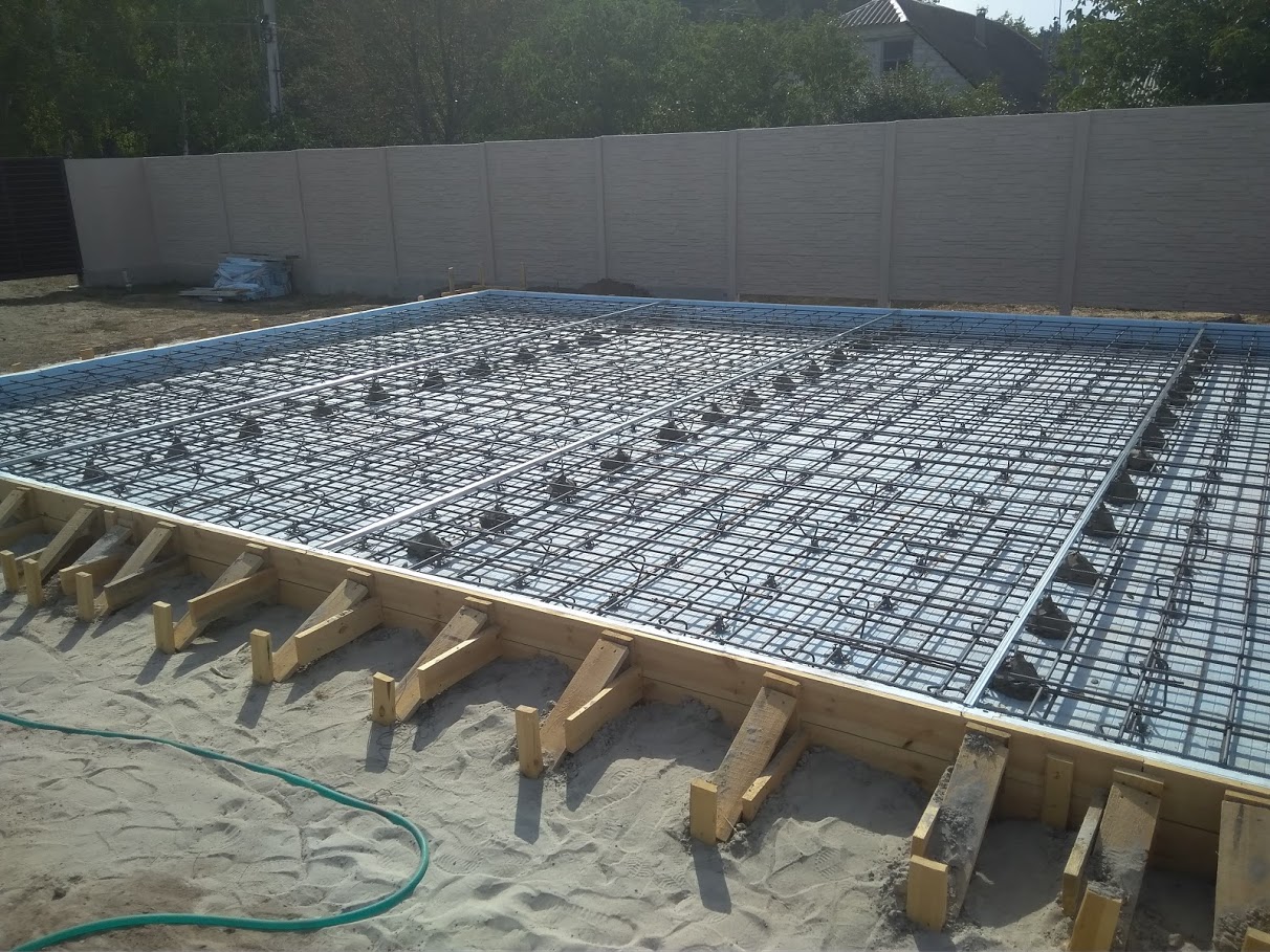

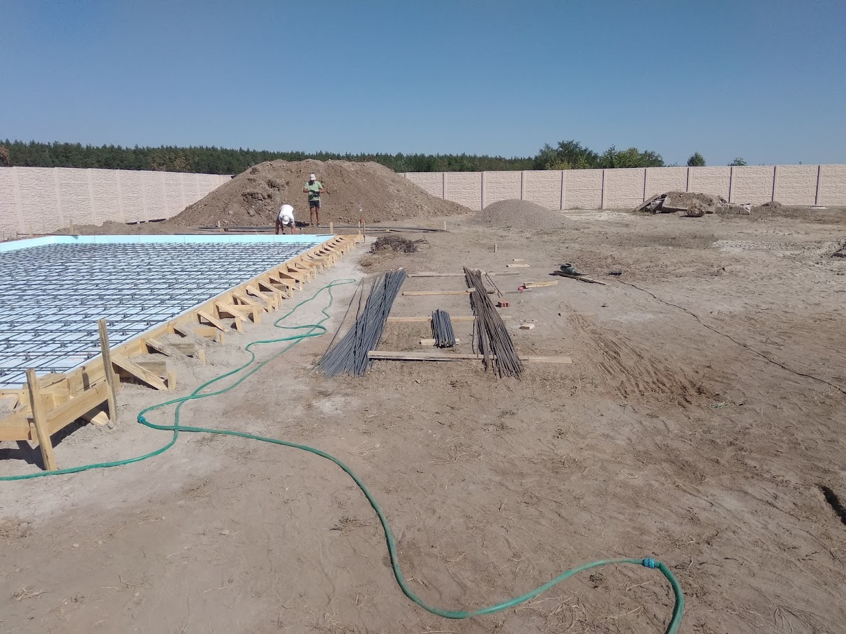

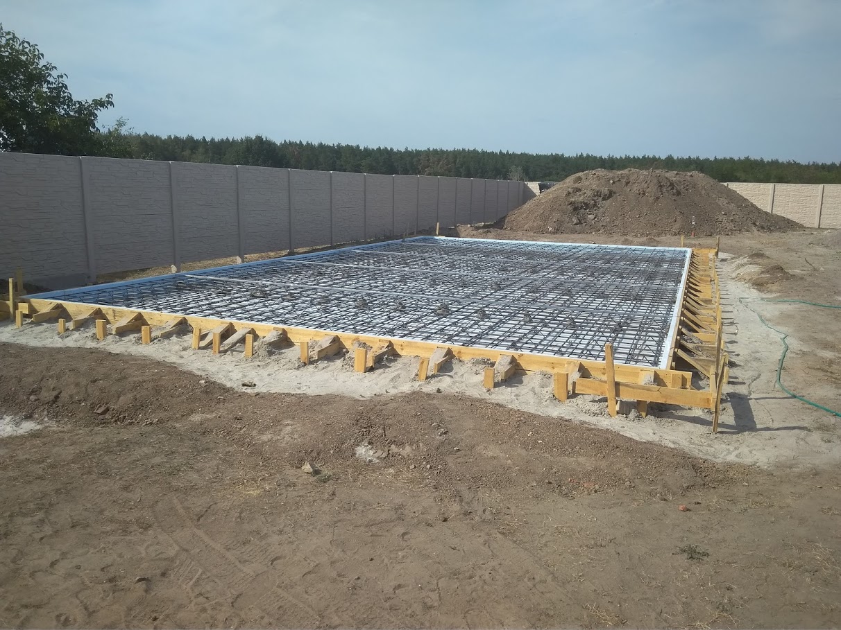

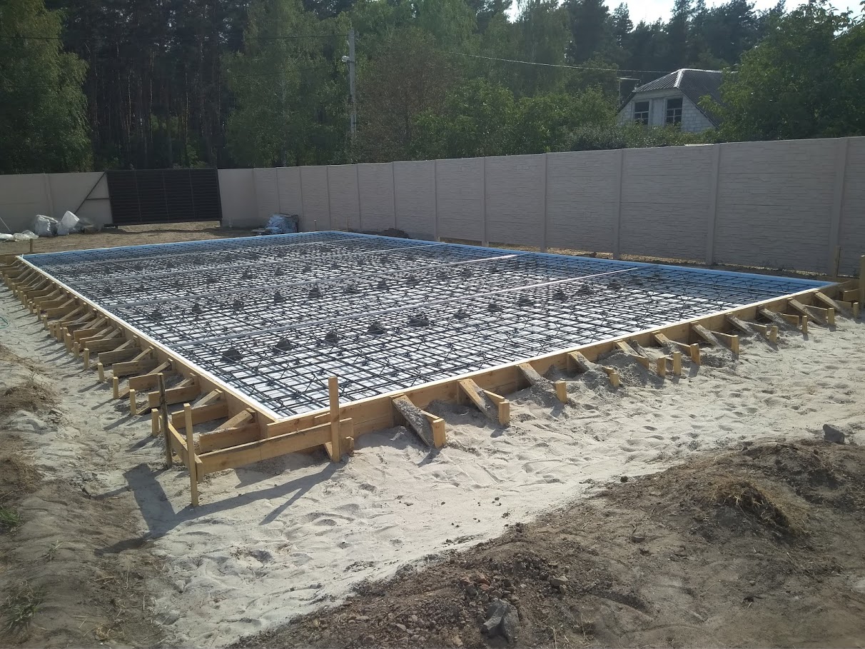

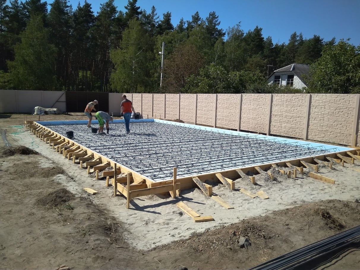

Второй действующий объект в пятницу, здесь полным ходом идет повязка первого яруса армирования плиты, уже все заготовлено согнуто и порезано. Работа кипит от рассвета и до заката:flag1: Хочу обратить внимание на держатели второго яруса арматуры, они были выведены опытным путем в поселке Жуковского. Их задача держать второй ярус не опираясь на основание фундамента

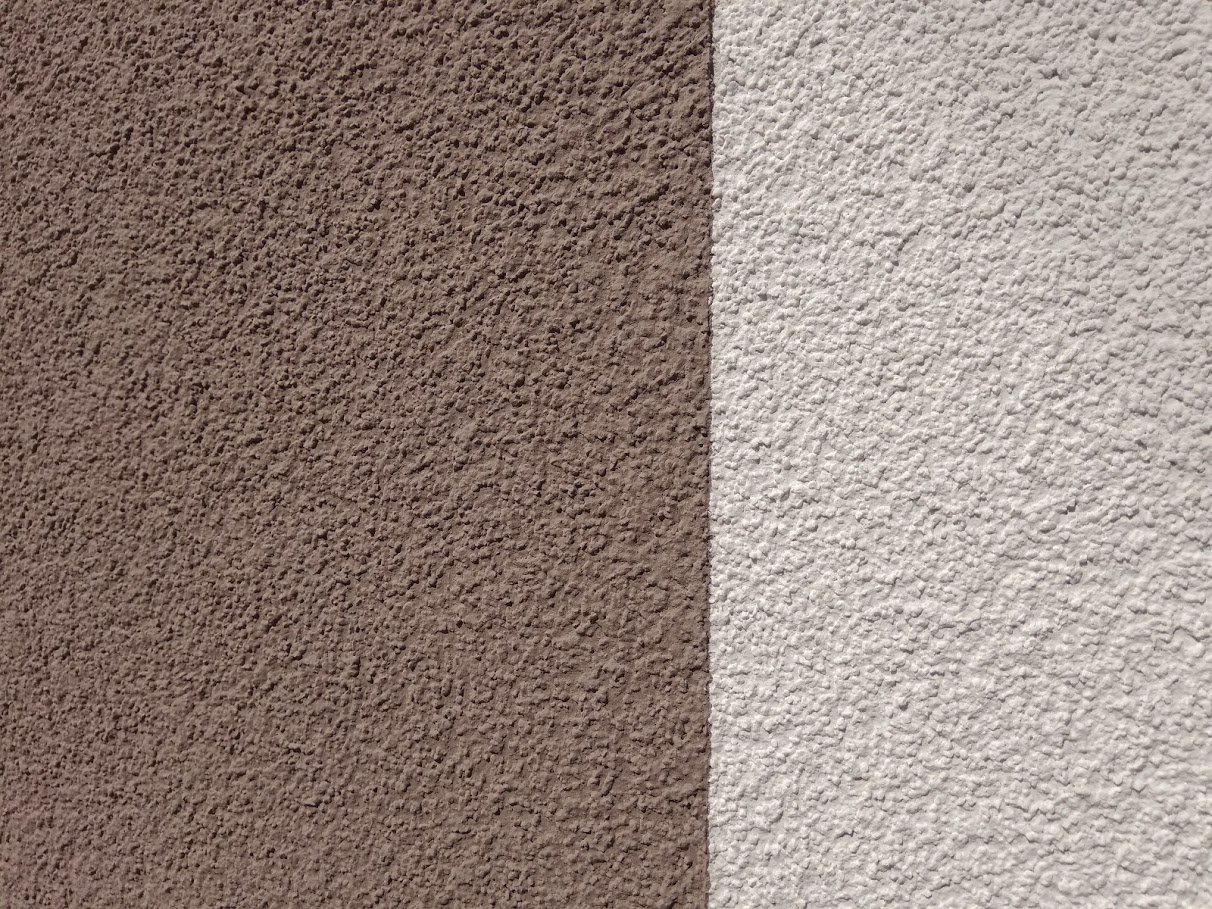

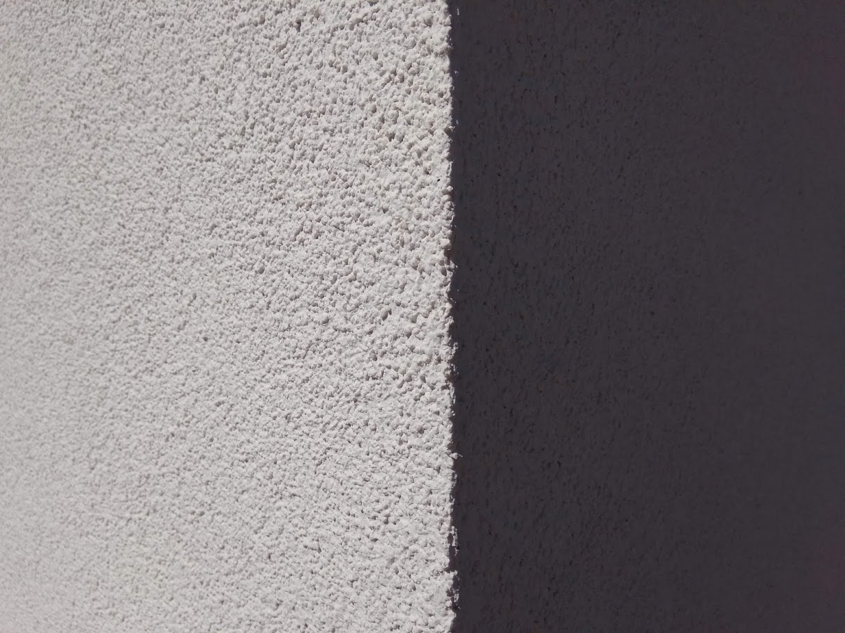

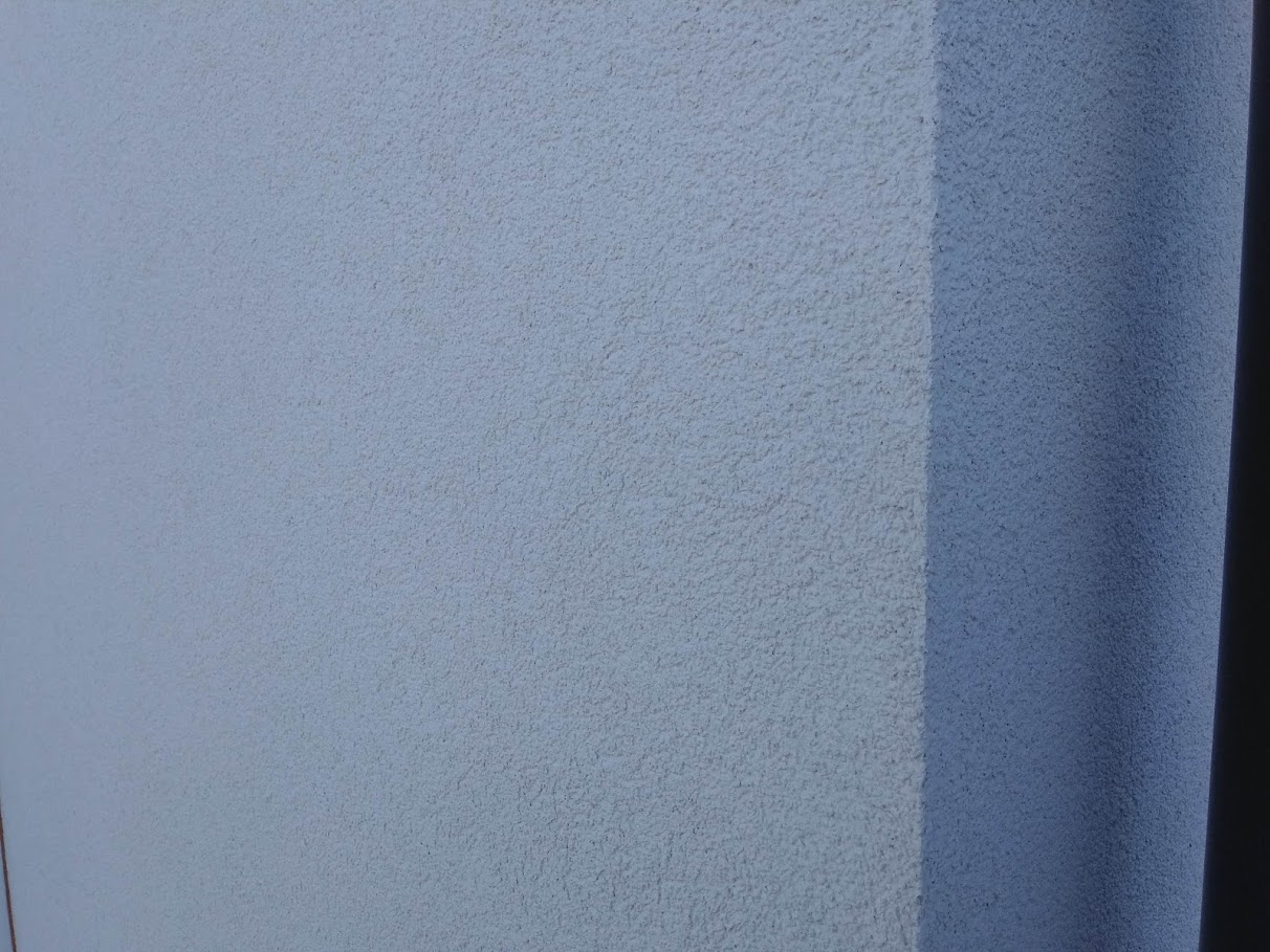

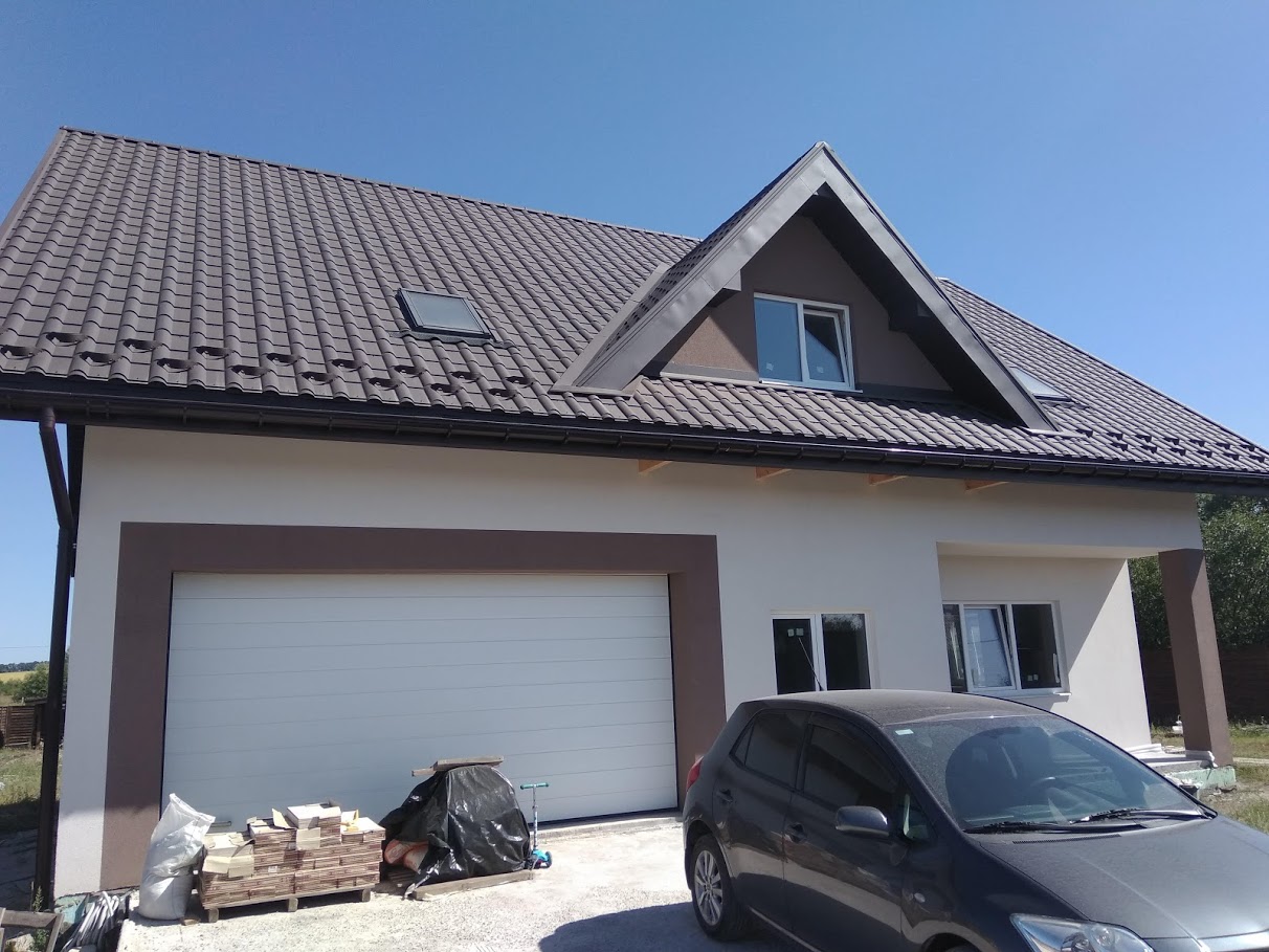

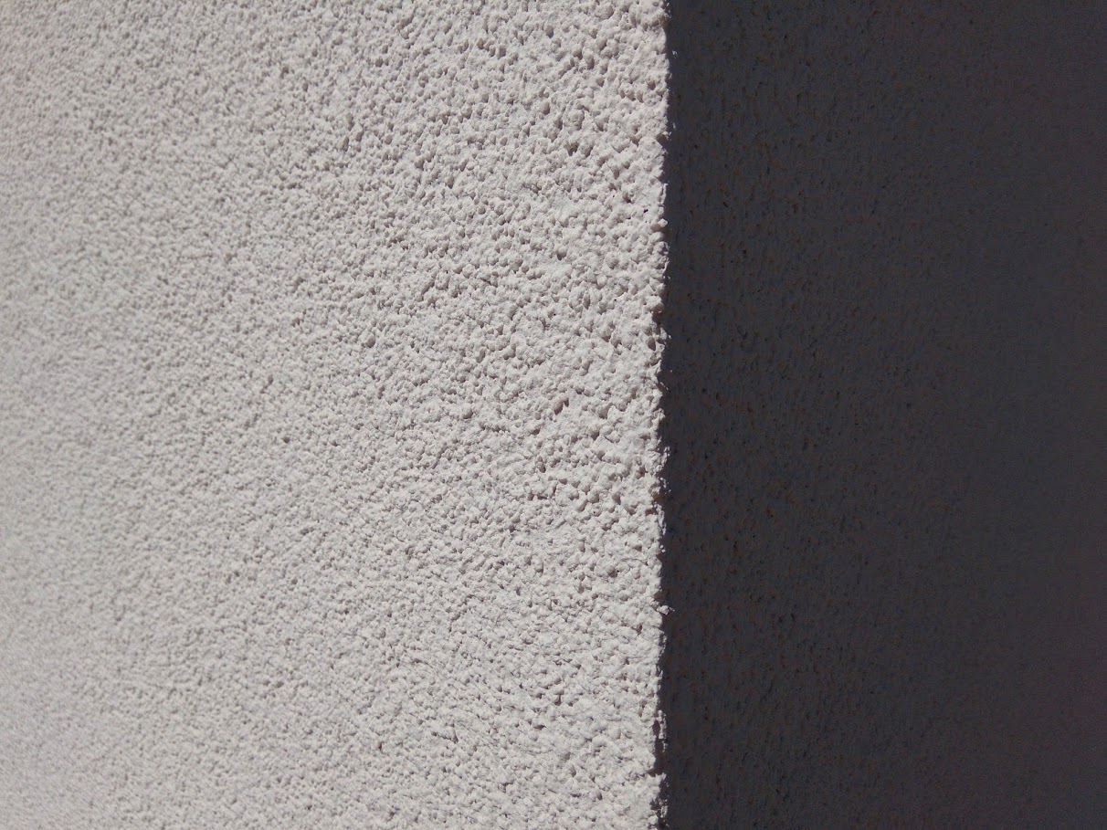

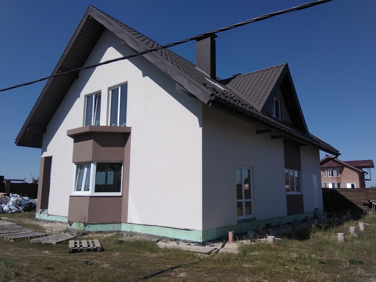

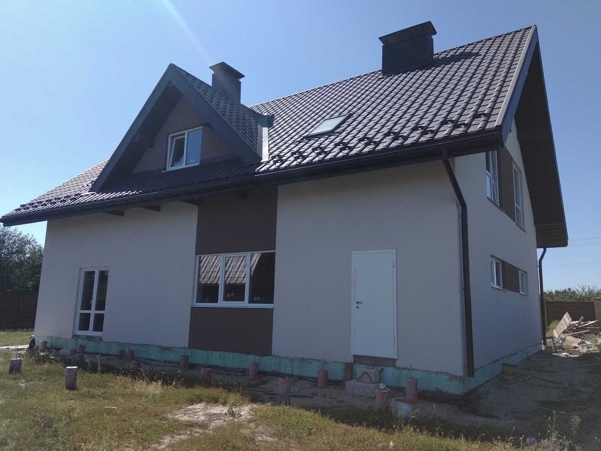

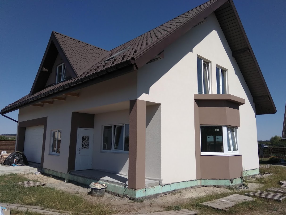

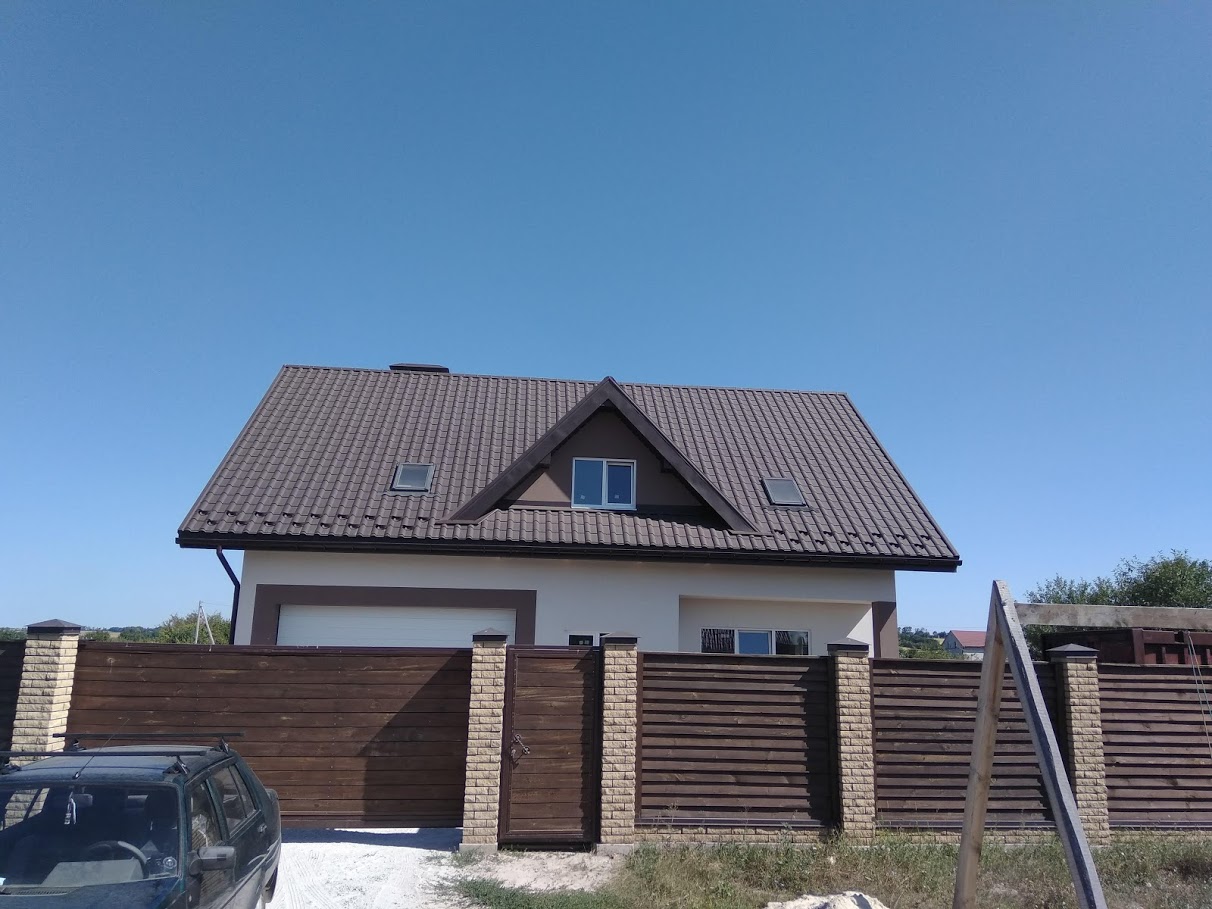

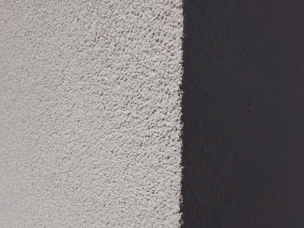

Еще в пятницу была поездка в Тишки, дом который мы построили в прошлом году, там надо по закрывать кучу вопросов и на их надо найти время.....
Заодно надо было сделать фото штукатурки "барашек":beer:

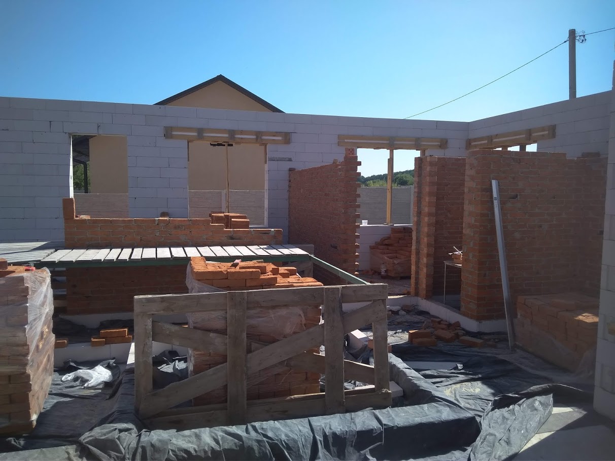

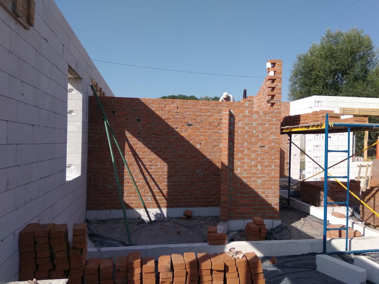

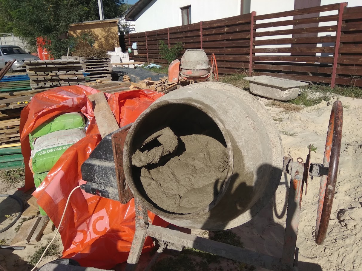

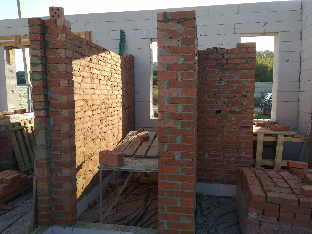

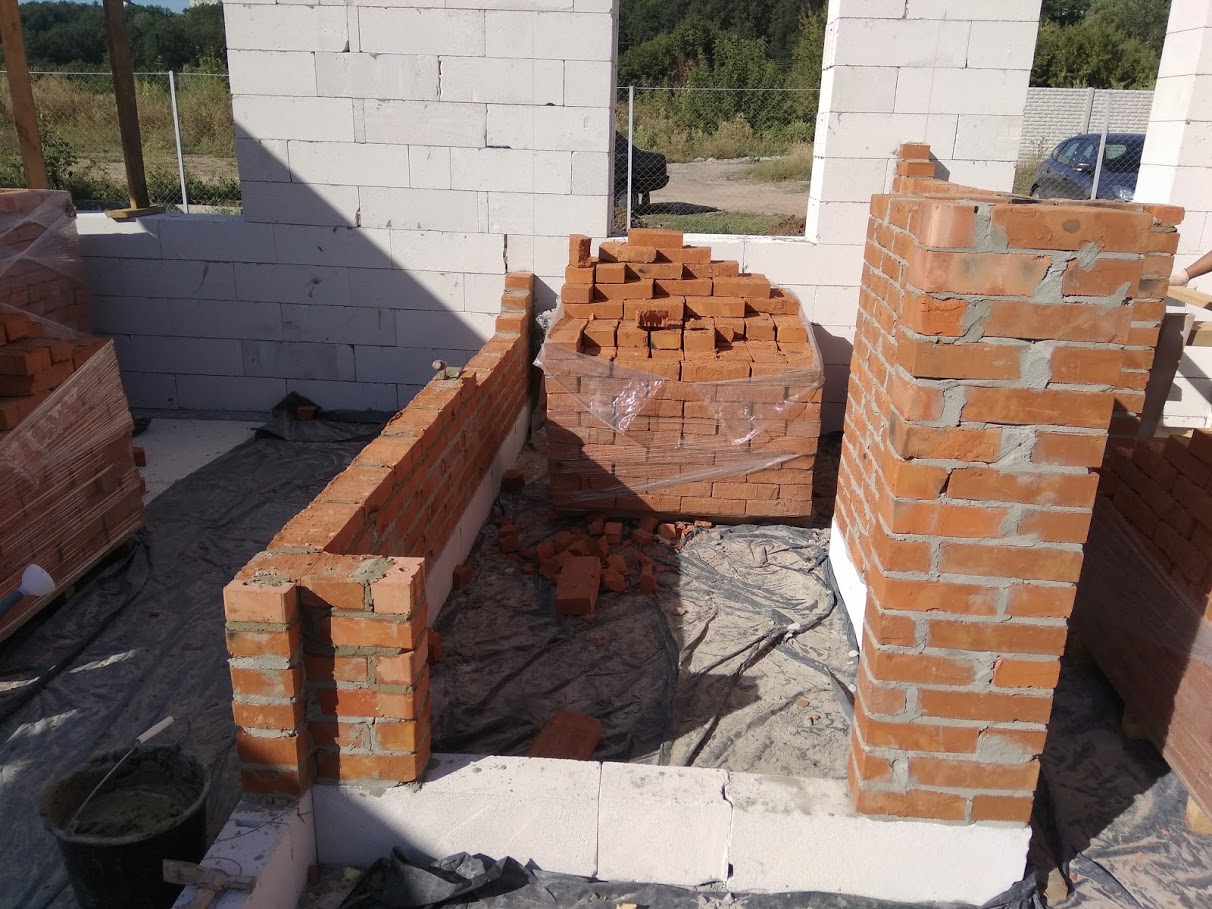

Понедельник. Поселок Жуковского, продолжаем воевать с кирпичом, работа идет медленнее задурманенного, но хоть не стоит. Очень много времени занимают около кирпичные танцы с бубном.

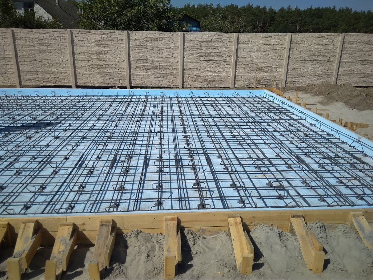

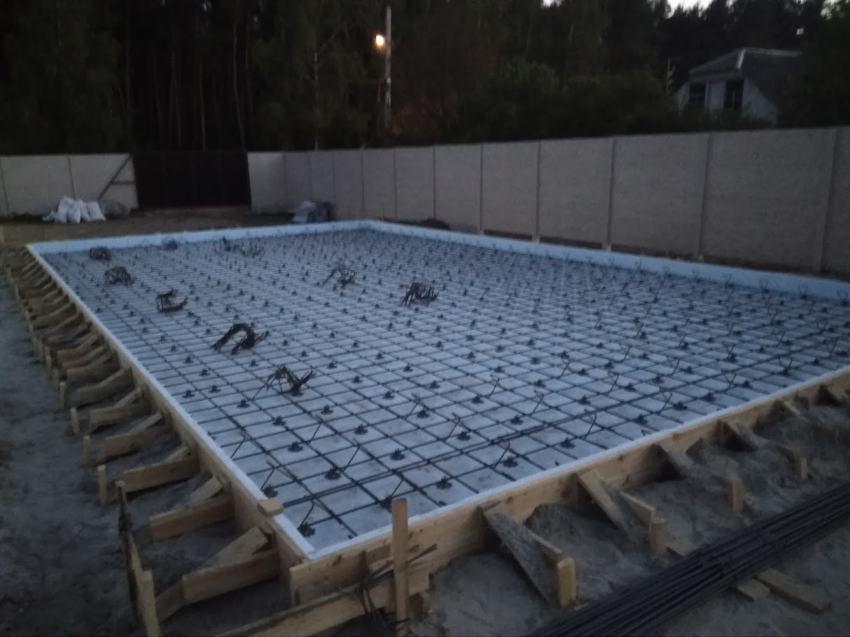

В Жихаре неделя начиналась с продолжением вязки арматуры, подгонка выверка, зазоры, пере проверялось все. Такому темпу тут поспособствовало отсутствие коммуникаций(пожелания заказчика, он даже просто гильзы ставить не захотел)
И все таки мы это сделали, осталось дело за маяками!

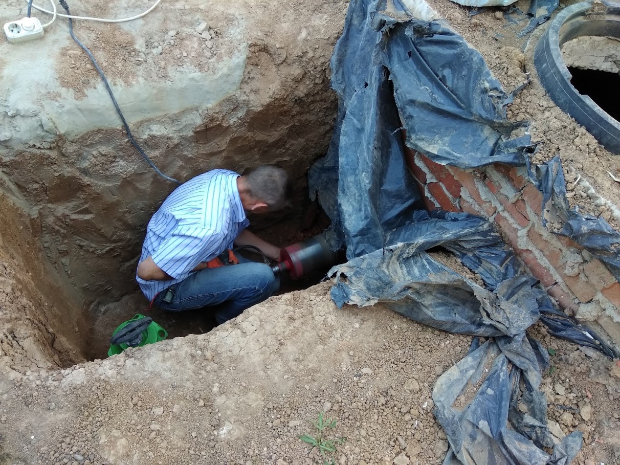

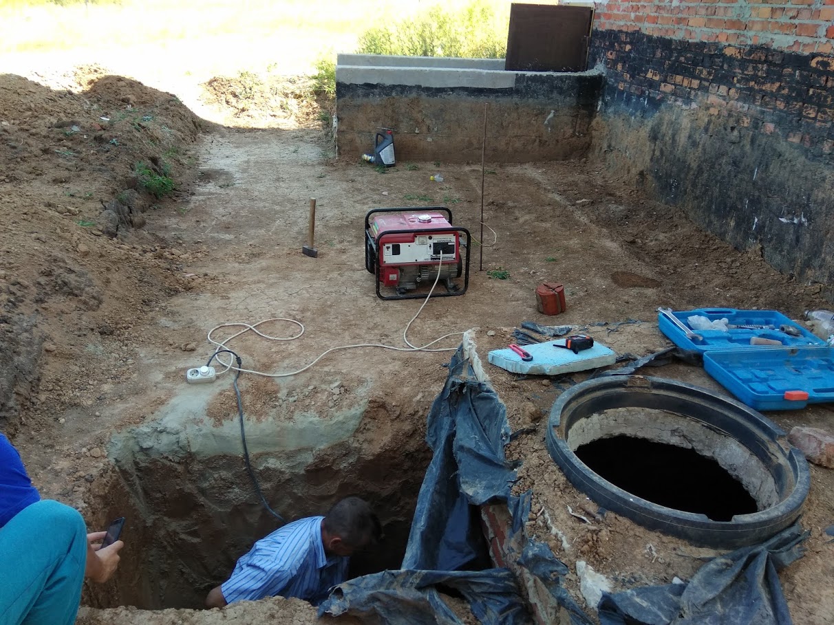

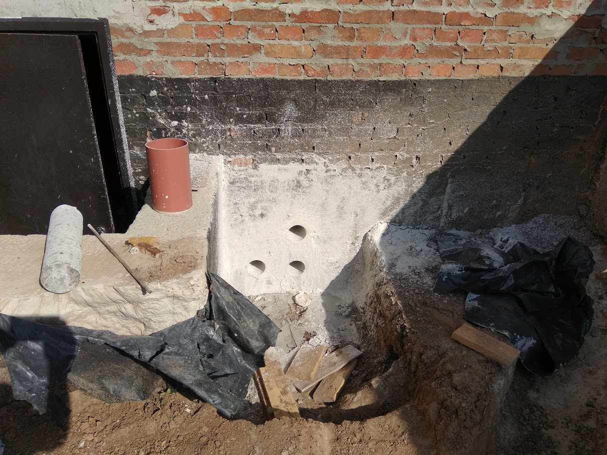

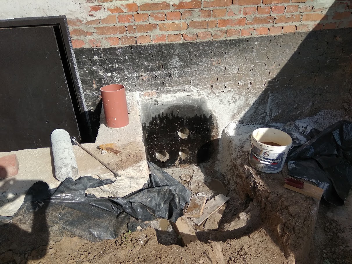

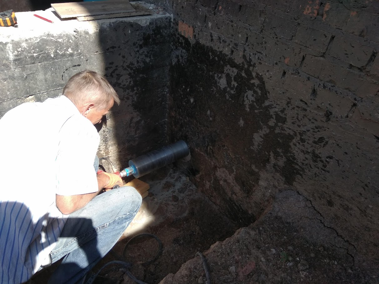

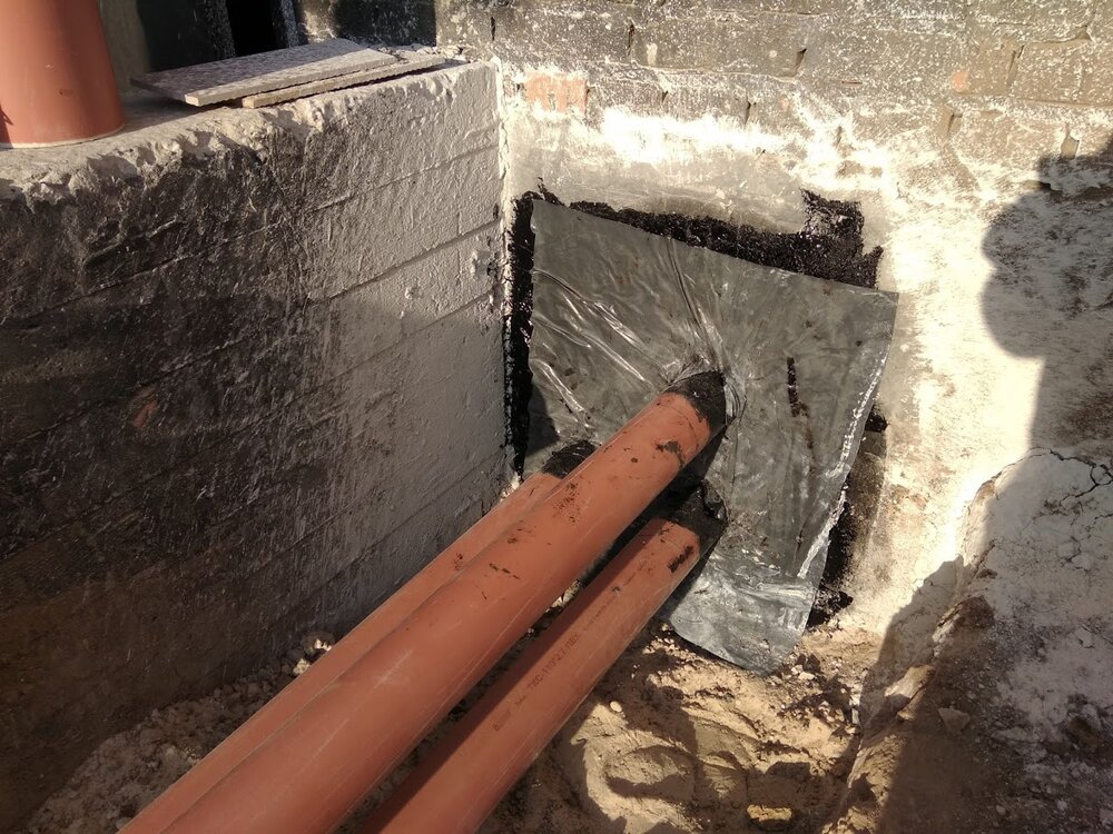

Вторник. Самый эпический день недели. С утра на горбатом мосту взяли в прокат 162мм коронку по бетону. по дороге в Сан Рощу у меня вышел из строя вентиятор радиатора(новый) и машина чуток не закипела(а у меня договр на сегодня на алмазное бурение). Звонб бурильщику, прошу заехать за нами. По дороге заскочили на лоск и я немного обновился.
Приезжаем в Сан Рощу, а там нет электричества, а значит и воды(набурились:-(), в телефоном режиме находим генератор и к 12 он уже у нас, воду слили со всего чего только можно, а потом ходили к водоему, благо что он не далеко.Но самое центральное событие это бурение 3х отверстий 112мм в 40см бетонной сене, ручным буром, так как станочный был слишком мощным для нашего генератора. Фраза дня: алмазное сверление без пили грязи воды, электричества и без смс:beer:
День вышел очень напряженным, на обратном пути нас завезли туда где взяли, где я принялся менять новый мотор вентилятора, на новый:-(.
Даже в прокат успели вовремя.

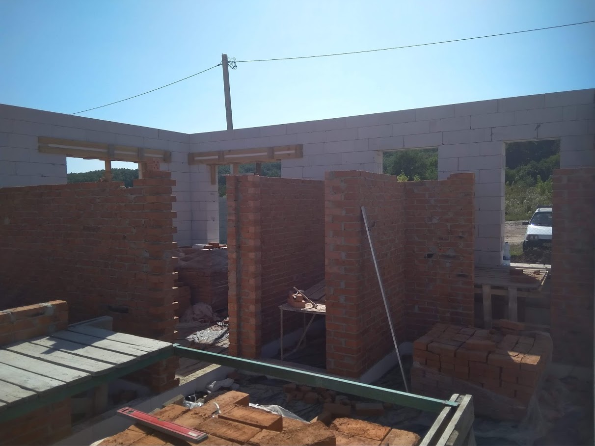

Пока мы в Сан.Роще вели алмазное бурение в полевых условия, тут тихо мирно перекладывали рядовой кирпич в перегородки

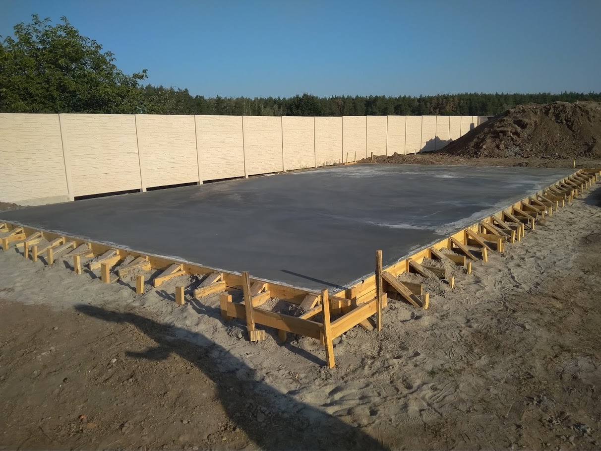

Среда. Продолжаем добивать плиту в Жихаре, вчера тут уже никто не работал, ребята были переброшены на подготовку следующих этапов на объектах, новостей с которых уже давно не было))). День был потрачен на установку маяков. Маяк собой представляет cd профиль, который ставится на длинный болт, вкрученный с кусок такого же профиля и немного много цпс раствора. Поскольку заливку планируем делать с виброрейкой (3м) и затирочной машиной, то маяки ставились под эту же виброрейку
Вот и все готовы к заливке:beer:

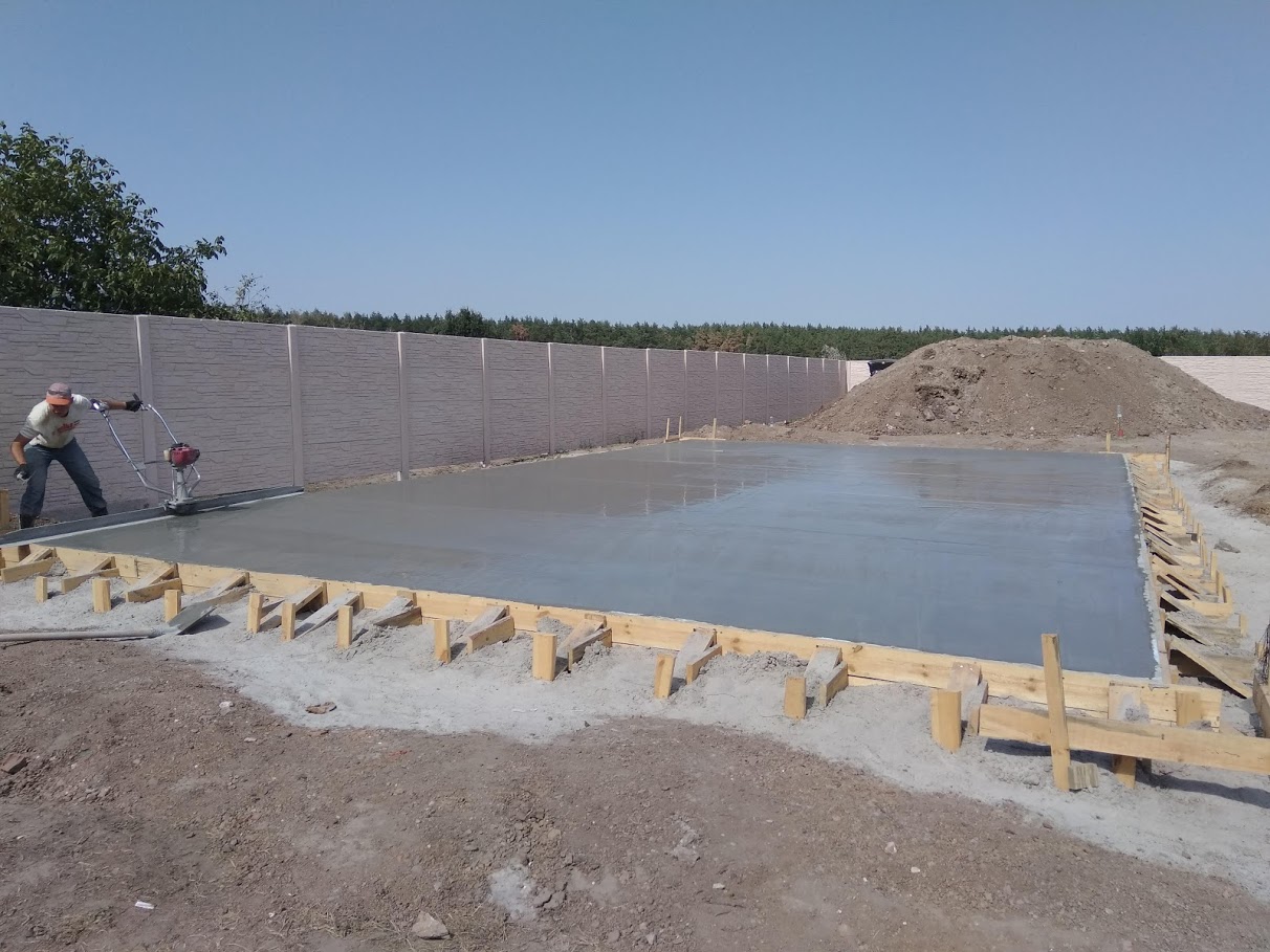

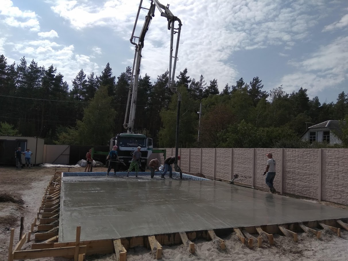

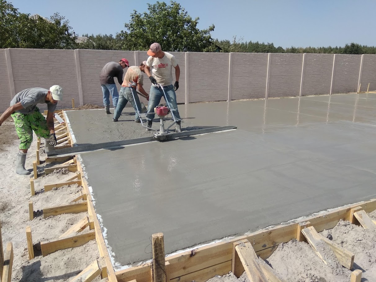

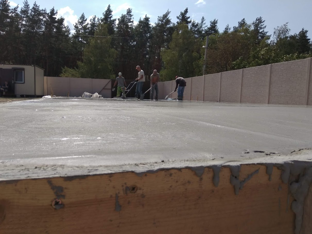

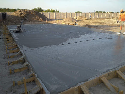

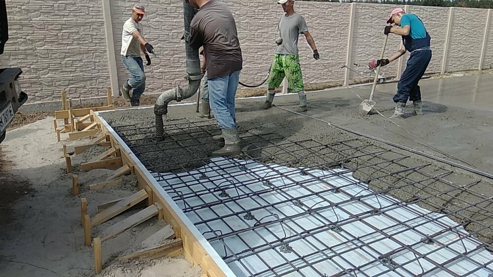

Четверг. Утром заехали за инструментом(виброрейка и шлифмашина,она же вертолет). А тут оказывается, забронированная нами пару дней назад виброрейка(3м) сломалась и на ремонте, есть 2.4м и 3.6 м. Первая не подходит так как не ляжет на маяки, а вторая не влазит в машину... И тут меня понесло(зря я конечно накричал на паренька, который выдает инструмент, он ни в чем не виноват), позже привели сюда и менеджера, через которого был сделан заказ, оказывается вчера в 16, когда мы звонили и спрашивали все ли в силе(похожие ситуации скорее практика, чем случай), то он ответил что да все в силе, хотя ему вчера сообщили что инструмент не исправен, в чем он сам признался. люблю нашу страну:p
Чудом мы все таки впихнули то, что было и я отправил машину в Жихарь.
Сам отправился в поселок Жуковскго, не знаю что может быть обыденней кирпичной кладки

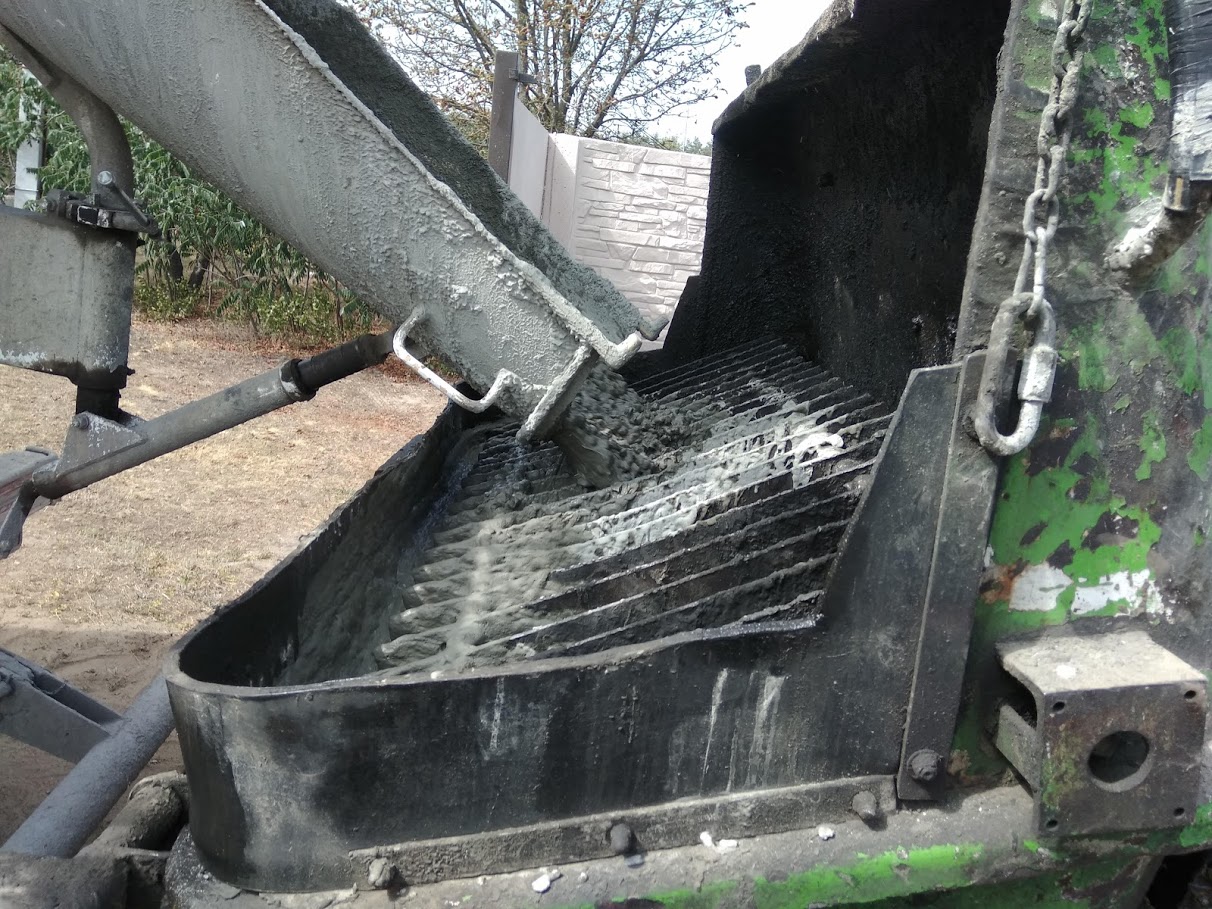

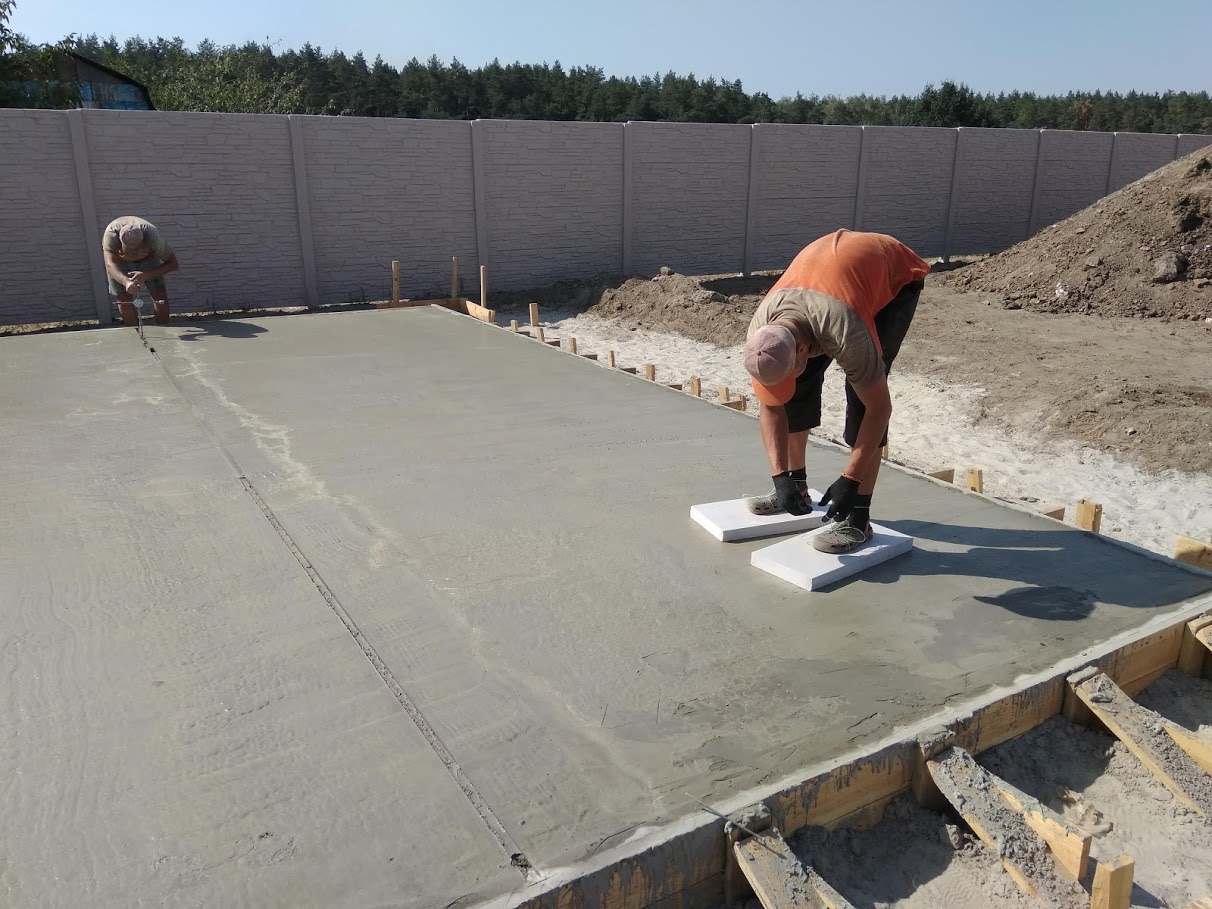

На заливку плиты я попал ближе к обеду,когда приехал смотрю процесс идет техника стоит,думал не успеваем. оказалась техника не успевает:beer:. Поскольку виброрейку взяли длиннее чем планировалось, то эти лишние сантиметры немного были не в тему. Но это все мелочи, самое главное что инструмент исправно отработал и не ломался. Ближе к двум часам все было залито, собран инструмент и вещи для переезда в Сан.Рощу. В Жихаре осталось пару человек, для выемки маяков и затирки плиты вертолетом, пока бетон окончательно не схватился. На фото есть импровизированные бетоноступы из эппс:beer:

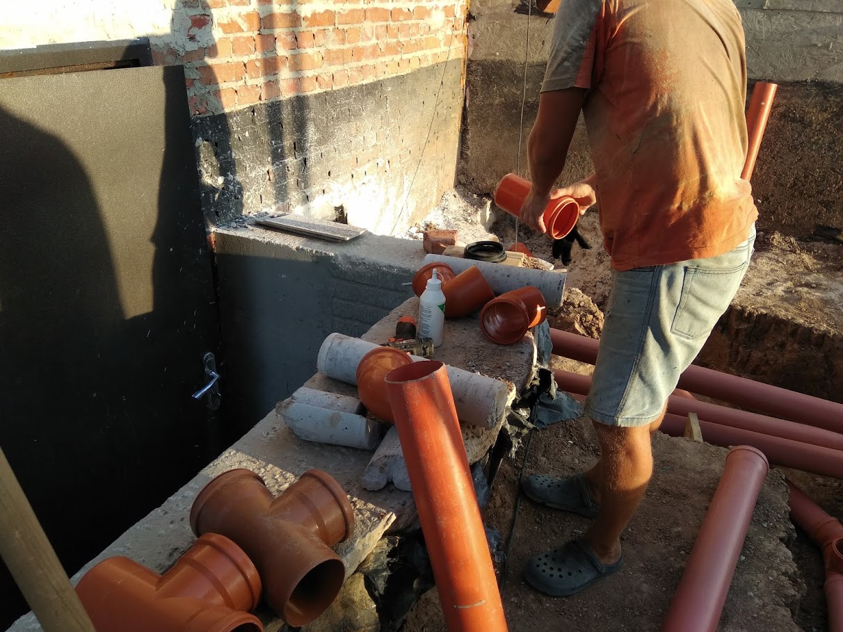

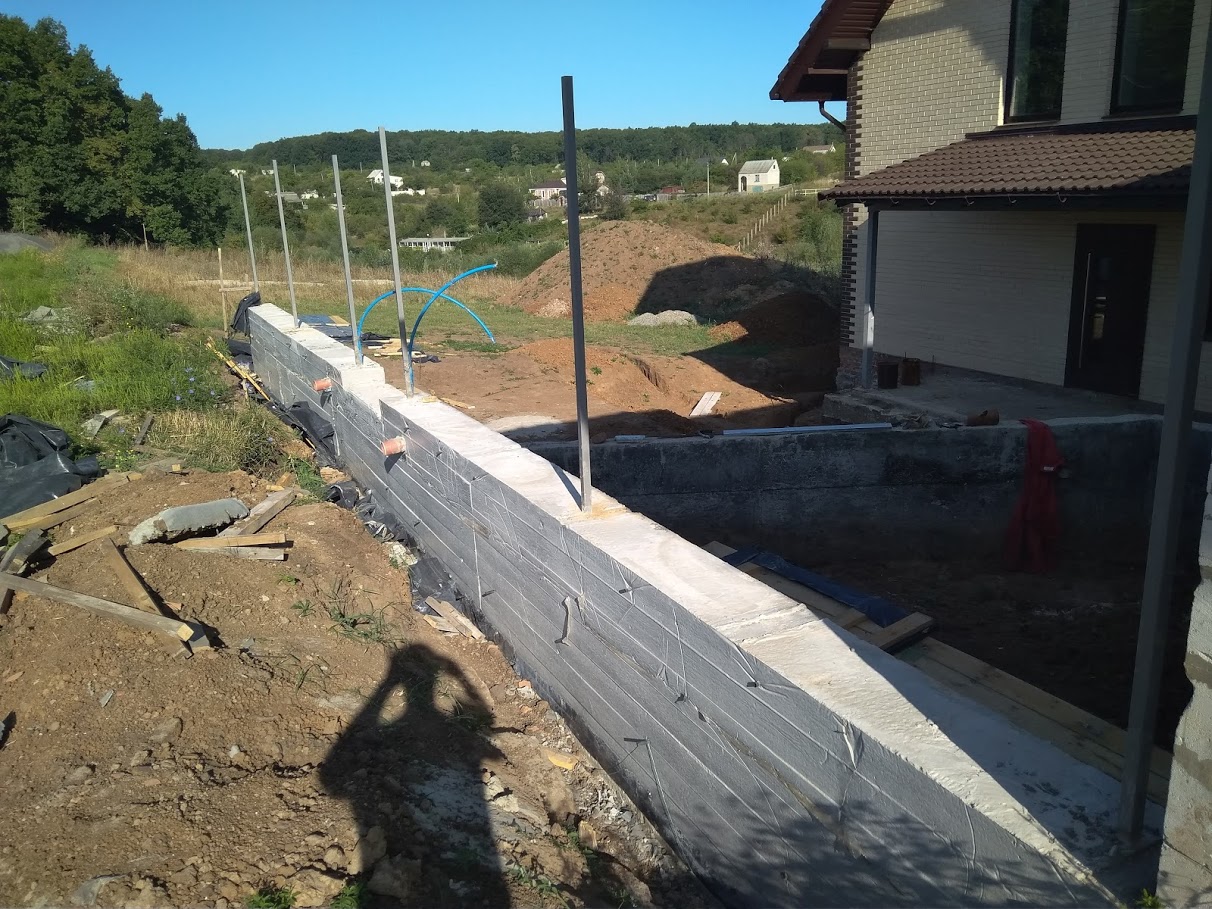

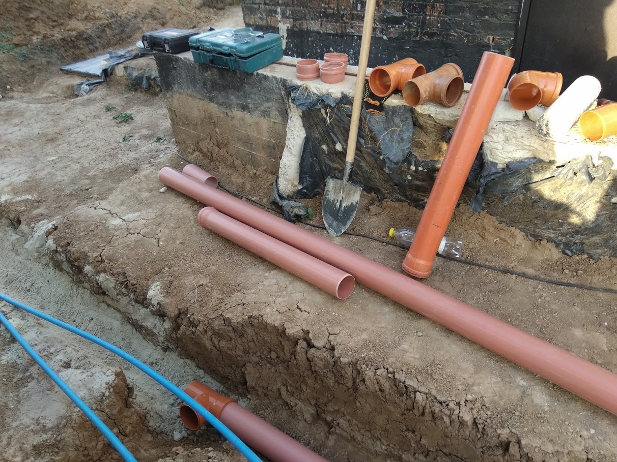

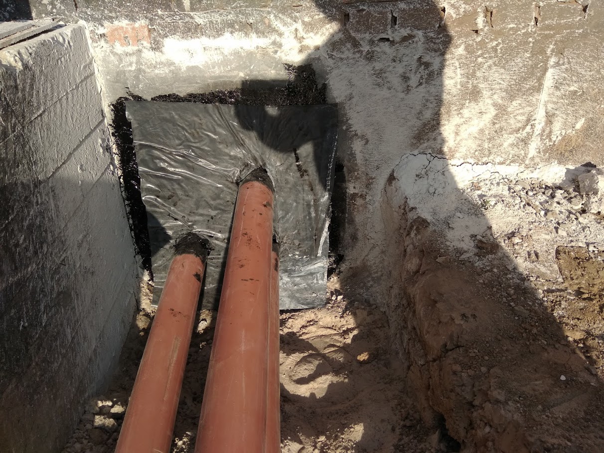

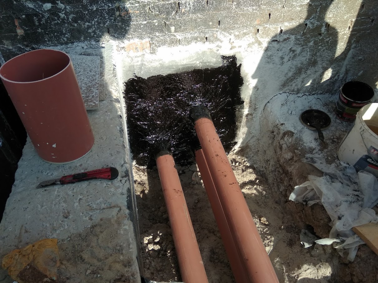

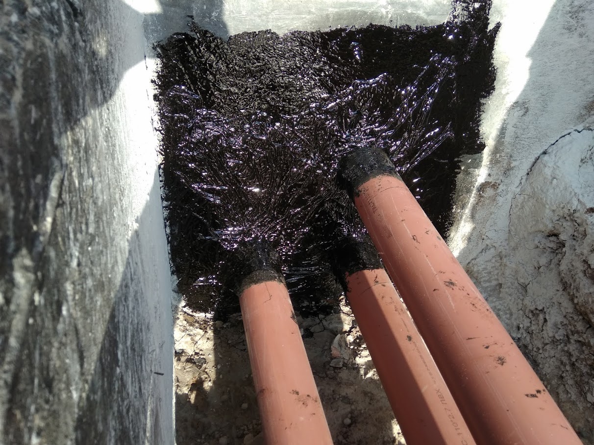

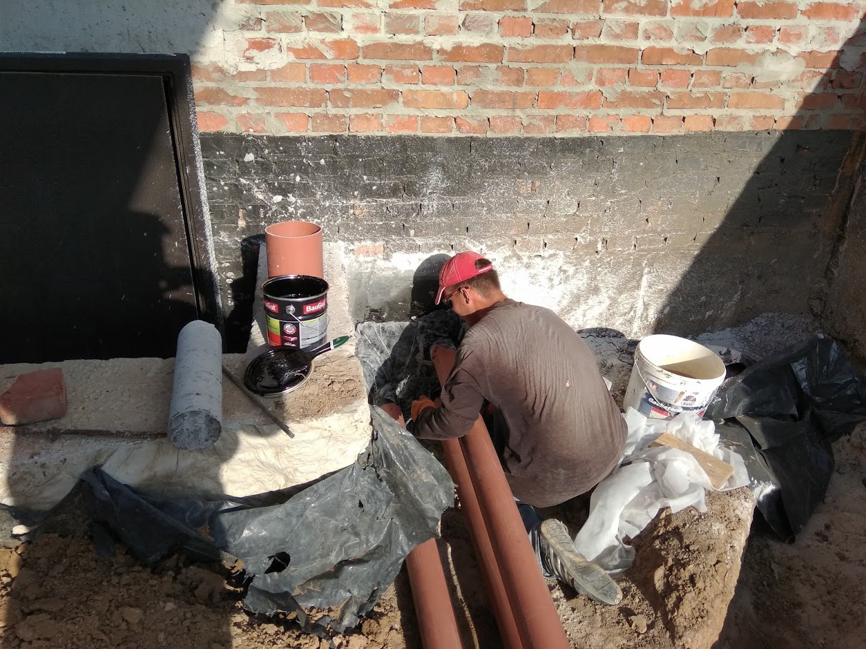

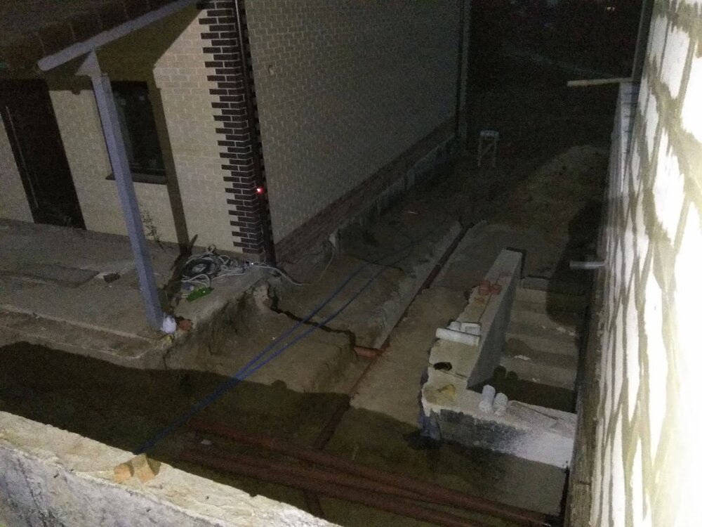

Пока в Жихаре наши люди боролись с затирочной машиной, мы в Сан.Роще приступили к окончательному монтажу всего того что можно было смонтировать. Но и тут не все так гладко, оказалось что большую часть траншей следует подогнать под отверстия в стене, и потом подогнать все остальное к этим подогнанным трубам. Поскольку сегодня и так был день тяжелым(заливка), то все основные земляные работы я перенес на завтра. На сегодня остались подгонка труб и гидроизоляция примыканий .
Пятница. Наконец то закончилась эта неделя, сегодня все силы сосредоточены в Сан.Роще. Также этой пятницей мы и месяц закрываем, достижением которого стало заливка фундамента-плиты в 107м/кв менее чем 12 рабочих дней, из низ 1.5 работа техники и 10 дней ручная работа, бетононасос при заливке, это инициатива заказчика. за что ему огромное спасибо. В Сан.Роще сегодня много копать и возить. а так же монтировать труб. А еще заказчику привезли холодильник в 150кг, который мог войти только в террасные двери,а они свыше 2х метров от земли, помост из щита опалубки выручил, даже как то разочаровался что так безгеморойно его затащили(фото нетЖ-)

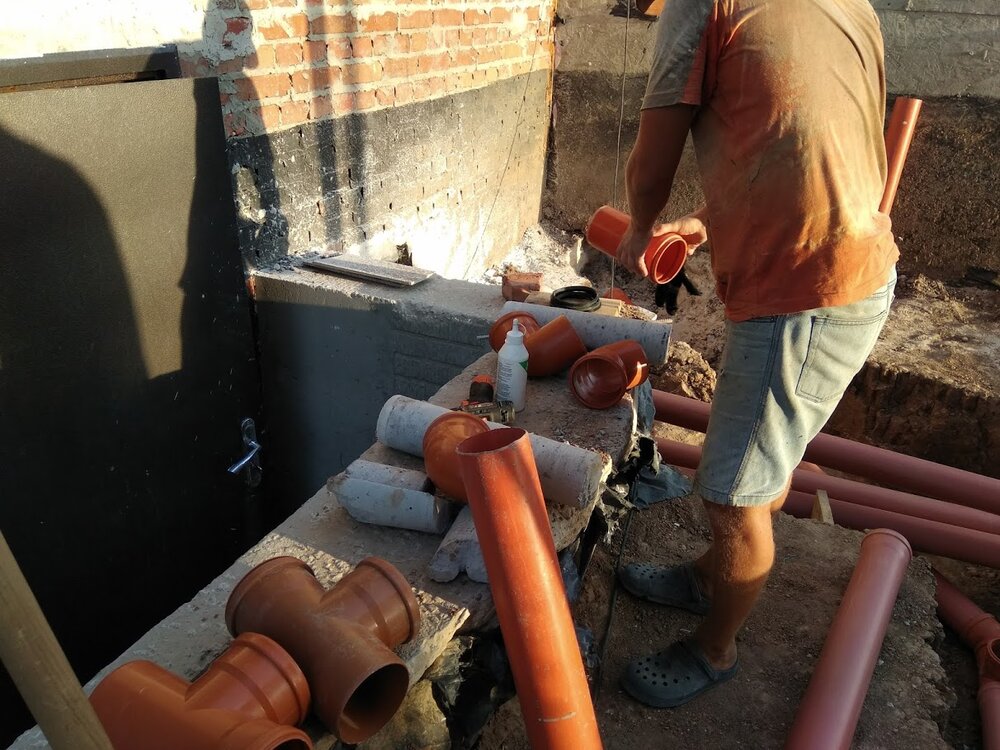

Смотрю,сантехтрубы разных производителей,ох и геморно их соединять если не одна фирма.То не всунешь без капитальных усилий,то резинку выдавливает.
PRO100_MASTER, почему кирпич на ряд из газоблока и, если не ошибся, все стены в полкирпича? Чья инициатива? Заказчик морально готов к не самой лучшей звукоизоляции?
Учитывая общий регион , будет интересно посмотреть на Вашу критику автора.
Инициатива заказчика, я до последнего был против, но его право, там планируется 10 см утеплителя и теплый пол, вот так типа чтоб стена тепло из пола не забирала(я так понял)
Вы не поверите, но все дело в резинках, если они дубовые то вы и трубы одного производителя легко не всуните:beer:, тут все резинка мягкие, поэтому все норм

Не поверите, даже мысли не было критиковать:). А после ответа ТС и врядли возникнет, забаганки заказчика...
Второй вопрос, что я бы на месте автора, после постройки дома, бежал от туда голасвито, ни за какие деньги не взявшись за.... теплые полы, например. Пусть заказчик, если он такой грамотный всезнайка, сам думает, а еще лучше сам закрепит демпферную ленту, к чему и как? К блоку? Как быть со ступенькой между стяжкой и кирпичной стеной (напомните ширину блока). К стене? Еще больше непонятно... ну и, имея такие исходные, сам зальет чистовую стяжку))).
Не увидел так же стен толщиной в кирпич для опирания балок перекрытия (может плит, я не знаком с проектом), возможно не все есть на фото, но тем не менее...
Змінено користувачем Скромный прораб
А их и нет тут будут готовые фермы, опираться будут на наружные стены
