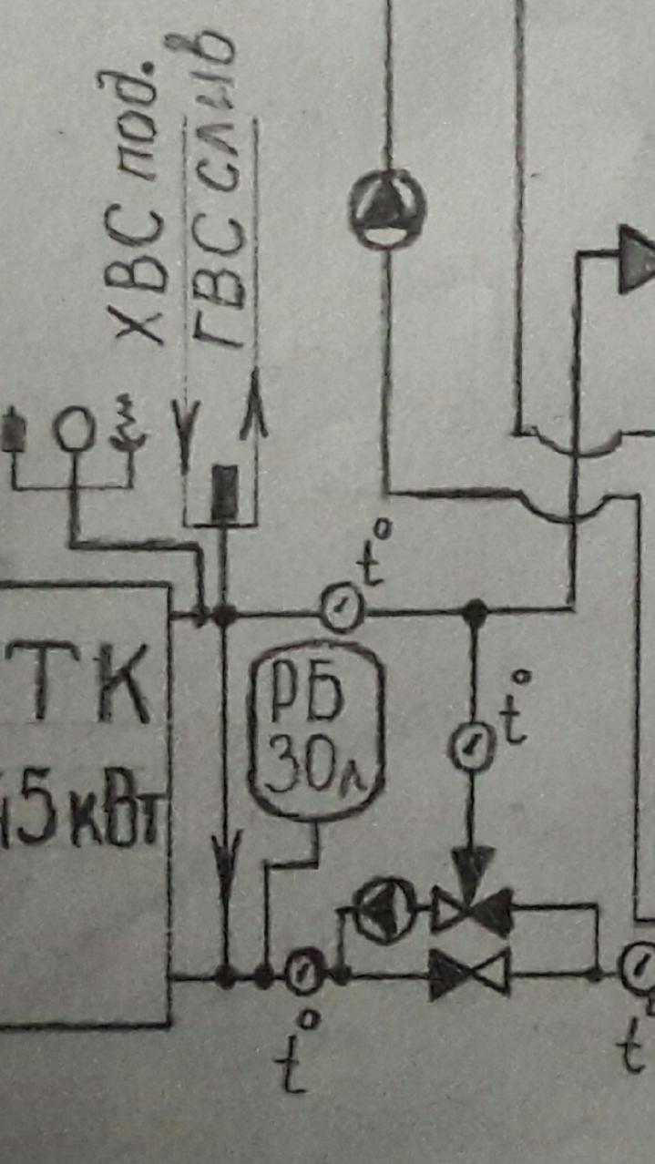

Розмовляв з одним майстром по цій схемі. Він радив ставити байпас на трьохходовий, каже що часто клинять. Що скажите?

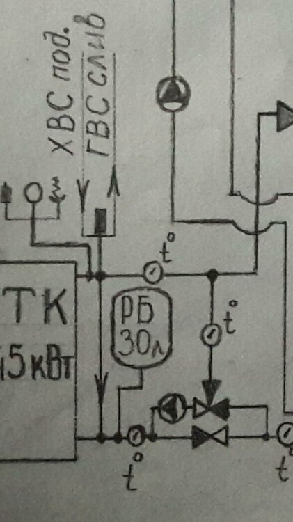

Так я ж Вас спрашивал,есть ли у Вас хоть дохленькая ЕЦ?Но вопрос не чем не закончился.По этому и предложил клапан охлаждения Регулюс.Что б часто клинит,то мастер погорячился,а вот отключение эл.энергии,это частая проблема закипания котла и разрыва труб.
Вот трехходовой с байпасом и с лева от него нарисовано подключение Регулюса
Только в этом варианте нужно ставить лепистковый обр.клапан,а не пружинный.
Ви маэте на увазі на байпасі трьохходового?
Вибачте, поки не розжували не зрозумів
Добавлено через 44 секунды
Да,байпас на трехходовом.

Так по какой схеме подключили,и причем тут модель котла?Дачики куда подключены?Газовый из-за этого может тактовать,т.к закрывается большой круг.
Частично закр поинтересней будет, если часто запускать холодную систему отопления, мне кажется тогда система будет "эластичней" работать.
С таким клапаном (когда байпас не отсекаемый) нужно обязательно устанавливать балансировочный вентель. В 90% случаев нужно устанавливать клапан с отключаемым байпасом.
Так по какой схеме подключили.
Підключив по вашій схемі. По всіх своїх питаннях розібрався.
