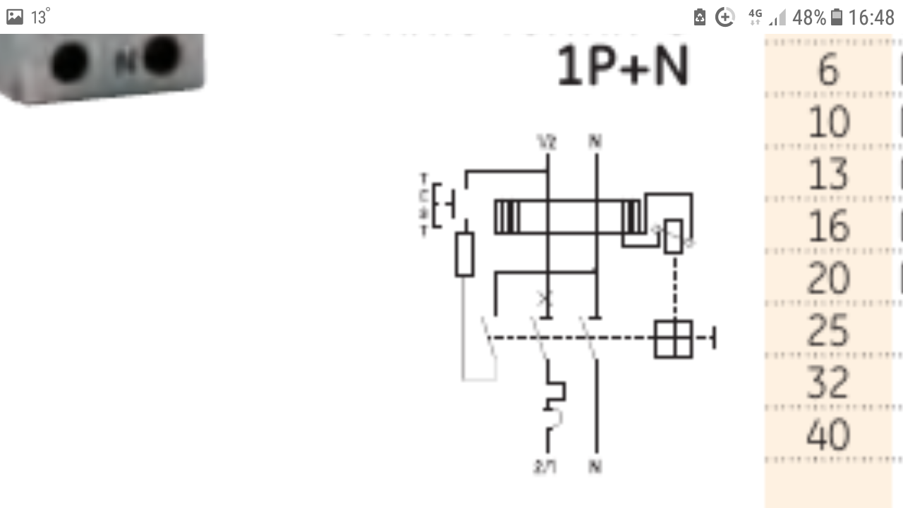

Вот тоже картинки 3х узо/да (что не суть важно) 1P+N от бренда.
мы говорим тут об аппарате дифференциальной защиты, который ничего сильнее In размыкать не должен по определению.
Долой их коммутац. способность.
один полюс + ноль, подразумевает, что в нулевом полюсе нет токовой защиты, и конструктивно, он выполнен так, что контакт в нулевом полюсе разрывается немного пожже фазного полюса, об чом на схеме на крпусе указано. Следователно дуги там не должно быть. В апаратах 2Р и 4Р , все плюса одинаковы.

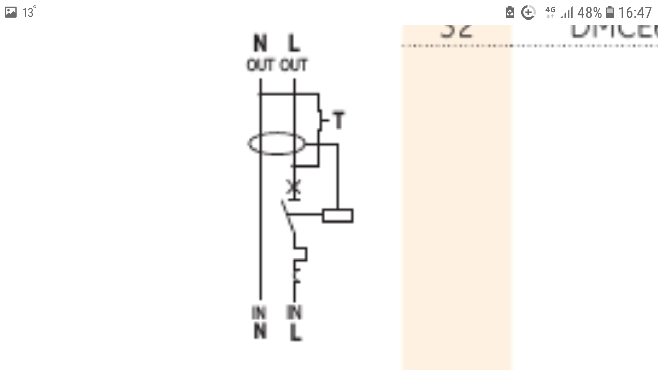

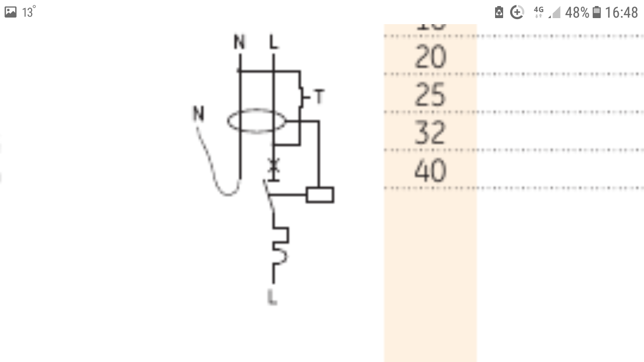

За схемы неуд. Там камеры дугогасительные не указаны!
Тащемто, фразы типа "это по теме ни чего не значит", "что не суть важно" и т.д. немного сумбура нагоняют в тему.
Вы же сами писали сообщением взад, что дело в дугогасительных камерах. Оказалось что на самом деле в решетках, но и не в них дело вовсе в итоге.
