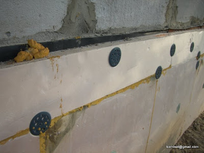

А с приклеиванием XPS я вообще не парился - задюбелил.
Докладываюсь как и обещал...
Приклеил пеной-клеем Soudal Etics BOND.
Если бы я сам клеил, то сказал бы, что это очень хорошее решение было.
А поскольку клеили рабочие, то...
Посмотреть подробности можно здесь - www.stroimdom.com.ua/forum/showthread.php?t=21751&page=32 (посты 627 и 628)...
Повторюсь - получилось дорого и сердито...
Зато работа чистая - непыльная...

У себя клеил ЭППС на специальный клей-пену для ЭППС. Баллоны только под пистолет. Сам пистолет купил за 120 грн. Плюсы этой пены - не расширяется. Технологию приклеивания читать на банке. Если передержать - не приклеится.
Во время основных работ провел опыт. Приклеил два куска ЭППС (размеры где то 20х5 см) на грязную (вытертую только рукой) стену, на которой остался то ли праймер, то ли еще что то, типа смолы, после того как оторвал старый рубероид. Оторвал по причине некачественной работы по приклеиванию рубероида. При откапывании земли просто отваливался от стены. Так вот, один кусок ЭППС был приклеен специальной клей-пеной Baugut, второй обычной пеной Ceresit. На следующий день, я становлюсь на каждый из этих кусков, и они не отпадают. Но обычная пена вылезла за пределы куска ЭППС. Потому при приклейке на обычную пену нужно наносить полосу подальше от края листа ЭППС.
Стал сторонником того, чтобы не клеить ЭППС к гидроизоляции стен подвалов снаружи. Особенно самой распространенной на сегодня рубероидной.
Уже имеем статистику, что ,видимо, от движения грунта из-за морозного пучения или по другим причинам, начинают "шевелиться" (смещаться друг относительно друга) листы ЭППС и это часто приводит к отрыву слой гидроизоляции от поверхности бетона подвальной стены.
