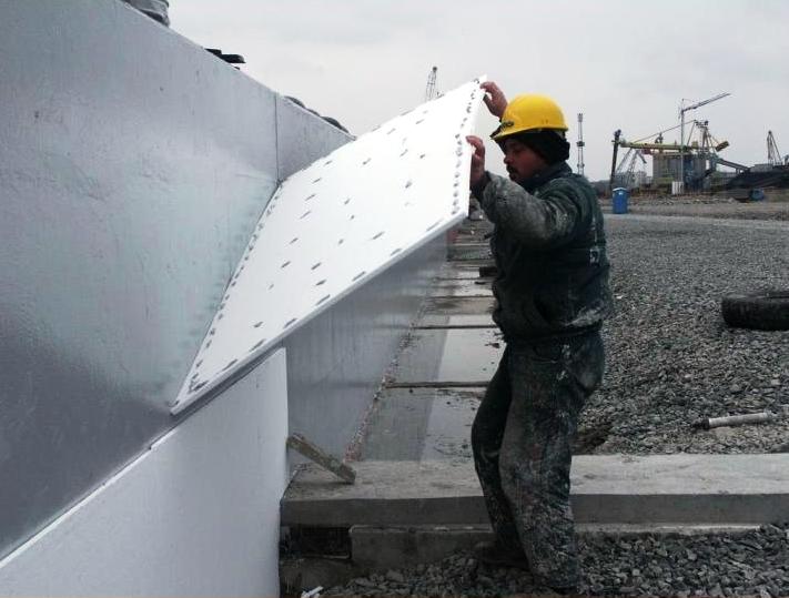

ЧЕМ Клеить ЭППС к рубероиду?

Да, я тоже читала про подготовку (обезжиривание, очищение поверхности). Что могу сказать - никакой подготовки строители не делали, просто намазали клеем и прилепили ЭППС. Начали клеить сегодня утром, полчаса назад верхний ряд ЭППС уже был приклеен. Подергала на отрыв - вроде прочно прихватилось. По пути на стройку покупала армирующую сетку, и там продавец присоветовал жидкий пенопласт в баллончике (как монтажная пена) - для заделки швов между ЭППС ( а такие швы получаются на неровных частях фундамента).

Клеим сверху вниз, да. Полоса высотой чуть больше метра. (на полтора метра вглубь в прошлом году клеили). А швы и будем в самом конце заделывать, непосредственно перед засыпкой грунта. Заклеивать будем не монтажной пеной, а жидким пенопластом (просто он в таких же баллончиках как монтажная пена). Я, кстати, ничем больше сверху ЭППС не предохраняю. Мембрана пластиковая с пупырышками пойдет под отмосткой. А ЭППС соприкасаются с землей.

Докладываюсь как и обещал...
Приклеил пеной-клеем Soudal Etics BOND.
Если бы я сам клеил, то сказал бы, что это очень хорошее решение было.
А поскольку клеили рабочие, то...
Посмотреть подробности можно здесь - www.stroimdom.com.ua/forum/showthread.php?t=21751&page=32 (посты 627 и 628)...
Повторюсь - получилось дорого и сердито...
Зато работа чистая - непыльная...

Так чем всё-таки приклеить ЭППС к рубероиду???:-(
Срочно надо что-то решить,а пены-клей Soudal Etics BOND,в Одессе найти не могу.
Может кто ещё какие варианты подскажет:),в послдедствии по сетке преполагается облицовка песчанником!
Извините. Опять я.
Изопаст (битумная эмульсия 19 кг) + Адифлекс-Б (акриловый эластификатор 10 кг) + цемент (2,5...3 кг).
И..... все перемешать.
Розничная цена 1 кг смеси Изопаст + Адифлекс = 28,25 грн.

Обе жидкости смешиваются как кофе с молоком. Легко. Можно их сразу перемешать и хранить. Использовать по мере необходимости. А вот цемент надо добавлять прямо перед нанесением.
Если однокомпонентное, то только Гиперсил. Полиуретановый герметик.
Идет в колбасках по 600 мл. Цена одной колбаски для СтроимДом = 48,94 грн.
