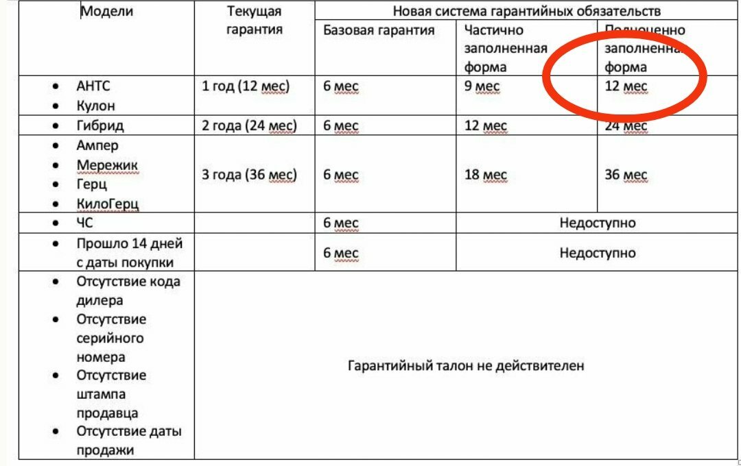

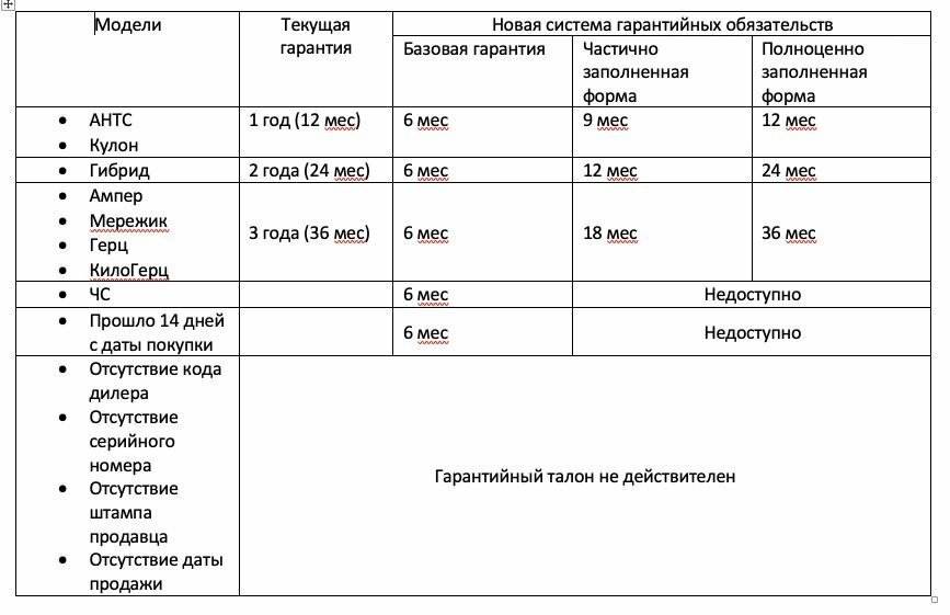

Трошки крінжа від елєкса - тепер гарантія для ділєрів буде 6міс з дати виробництва.
А покупець буде реєструвати гарантію 36міс. на сайті елекса.Зі своїми данними , телефонами сканом чека ітп...
Я так думаю що пора елєксу за російським кораблем курс обрати.

5 часов назад, Dalet сказал:
Женю накривало часто за ці часи. Але в цей раз, аж жалко його
Цікаво що скаже захист прав споживачів за таке вільне трактування гарантією.
Як забезпечити підпис покупця якщо це відправка поштою? Блять шо вони чудять?
Хто тут в темі ? Можна так гарантію похєріти чи це понти?

10 часов назад, dneprstab сказал:
а якщо повернення. Да питань безліч. І поки на них дадуть відповідь пів їхніх обємів відвалиться.
самознищення.
Продавцю цей гемор і нафік не треба, він продасть те з чим менше мороки. Бо покупець не буде з тим гарантійним талоном заморочуватися, він не буде то всьо рееструвати. А через рік продавцю прилетить отвєточка у вигляді позову до захисту прав. Бо та вся реестрація то брєд який не можливо виконати. Ну або ж продавець має то робити за покупця - але на якого воно йому здалося.....

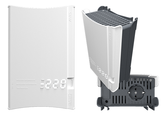

В мене вже просто питання по стабах серії АНТС.
12 місяців гарантії...шта? Навіть *галімий* Luxeon дає 2 роки гарантії.Не кажучи про LVT  з трьома роками гарантії.Побачимо куди це заведе.
Вже у продажу нова модель релейного стабілізатора елекса АНТС 500
Наведу основні параметри -
Кількість ступенів стабілізації- 4 !!!
Точність 8.5% !!!
Діапазон стабілізації - 155-275 ???!!!
